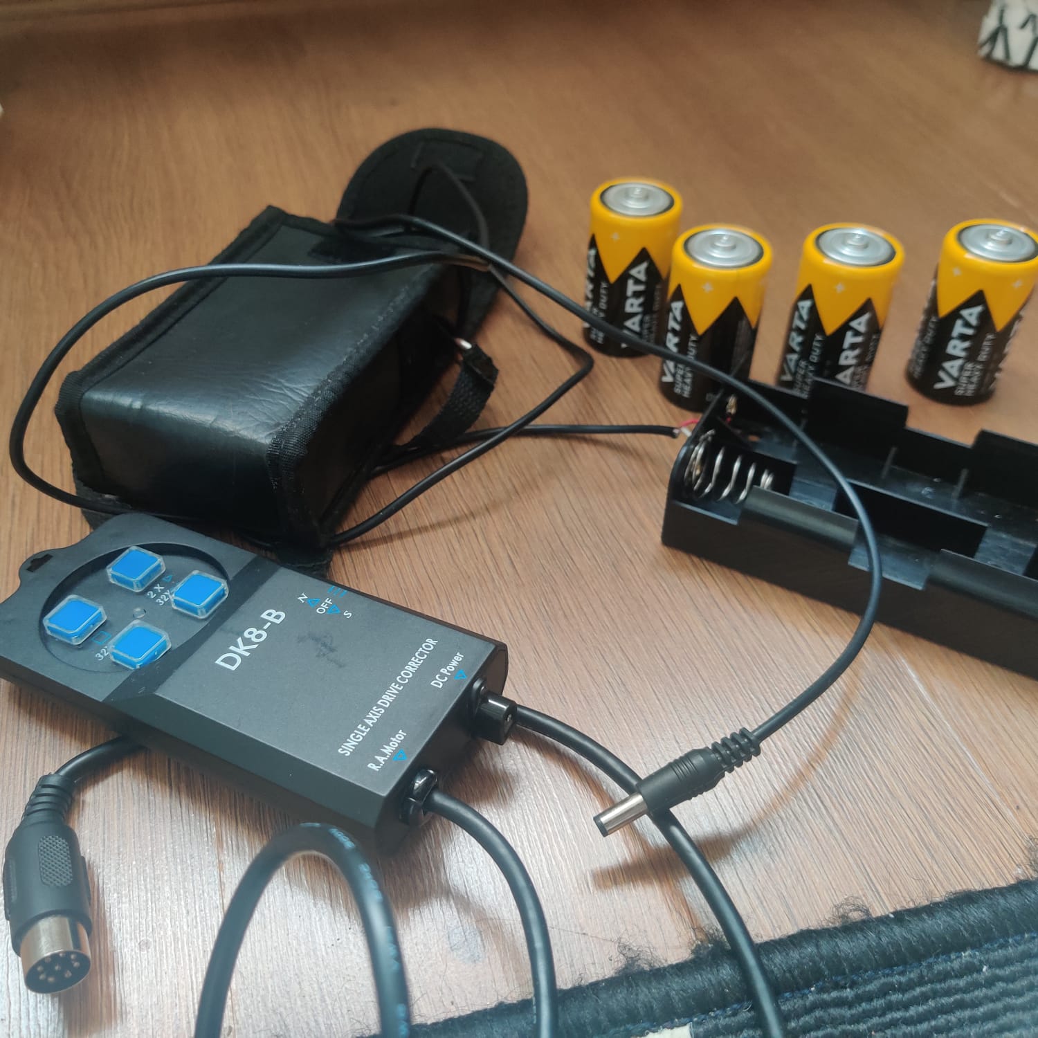

Salutare tuturor,
Recent am achizitionat o montura Omegon EQ-300, un model mai vechi si a venit deja cu un motor pe axa si telecomanda DK8-B ce foloseste 4 baterii R20.
Aveti idee daca as putea face o conversie si sa folosesc o baterie externa in loc de baterii?
Un model/nume m-ar ajuta enorm.
Multumesc mult si cer senin!

Încearcă mai întâi să alimentezi de la un încărcător de telefon care scoate 5V și 3A. Poți folosi un cablu vechi de încărcare la care tai mufa mică și montezi o mufă normală de alimentare, se găsesc ca piese schimb la magazinele de electronice, iar dacă este una standard atunci găsești și pe la tarabele care vând tot felul de ciurucuri electronice inclusiv mufe pentru diverse aparate, sunt unele prevăzute cu șurubele ce se folosesc la instalațiile de camere de supraveghere.
Dacă merge la 5V atunci poți folosi o baterie externă cât de mare găsești, din cele pentru încărcat telefoane sau tablete când ești în deplasare.
Folosește un cablu USB vechi, de imprimantă sau scanner, este mult mai rezistent și cu fire groase, ecranat, pe care nu se pierde tensiunea, îl poți tăia la o lungime convenabilă. Ai nevoie doar de firul roșu (+) și cel negru (-), verde și alb sunt firele de date.

Din pacate iti trebuie 6v (4 baterii de 1,5v); bateriile externe pentru telefoane au numai 5v.
Mai sunt bateriile de 12V pentru monturile de telescoape, cum ar fi cele de aici:
https://astromagazin.ro/24-surse-de-curent
Acolo gasesti si conectori.
Dar la astea de 12v tb sa le adaugi un reducator de tensiune (tb sa suporte si curent mare).
Totusi cea mai buna solutie e sa iei acumulator de 6v si sa-l bagi intr-o cutie frumoasa si sa scoti un fir cu acelasi conector (la conector de obicei minus e la interior si plus la exterior, dar iti recomand sa verifici).
Am pus o mica cautare.
https://www.emag.ro/search/acumulator+6v+10a
Cu cat are mai multi amperi, cu atat te tine mai mult; tensiunea trebuie sa fie 6v ca sa nu arzi motoarele.
Deci gata facuta eu nu am gasit.
Daca mai ai intrebari, nu ezita.
Magazinele enumerate sunt numai ca exemplu; poti sa iei de unde gasesti mai ieftin.
O zi buna.

Cred că soluția cu acumulatorul de 6V este cea mai bună și cea mai simplă. Grijă maximă la conectare, să nu inversezi polaritatea. Aș intercala o siguranță între baterie și cablu, pentru orice eventualitate. Se găsesc socluri de siguranțe miniatură pe cablu, ușor de intercalat. În interiorul comenzii se poate intercala o diodă 1N4007 între borna + de la mufă și placa electronică, pentru protecția circuitului.
Eu am introdus în telecomanda originală de la montura Vixen GP un mic convertor CC-CC în comutație de 2A pentru a o putea alimenta direct de la bateria de 12V. Și, pentru că mufa era polarizată invers decât în mod obișnuit, am ars convertorul la prima conectare. Bine că nu am ars electronica din interior, convertorul e câțiva lei... Smile

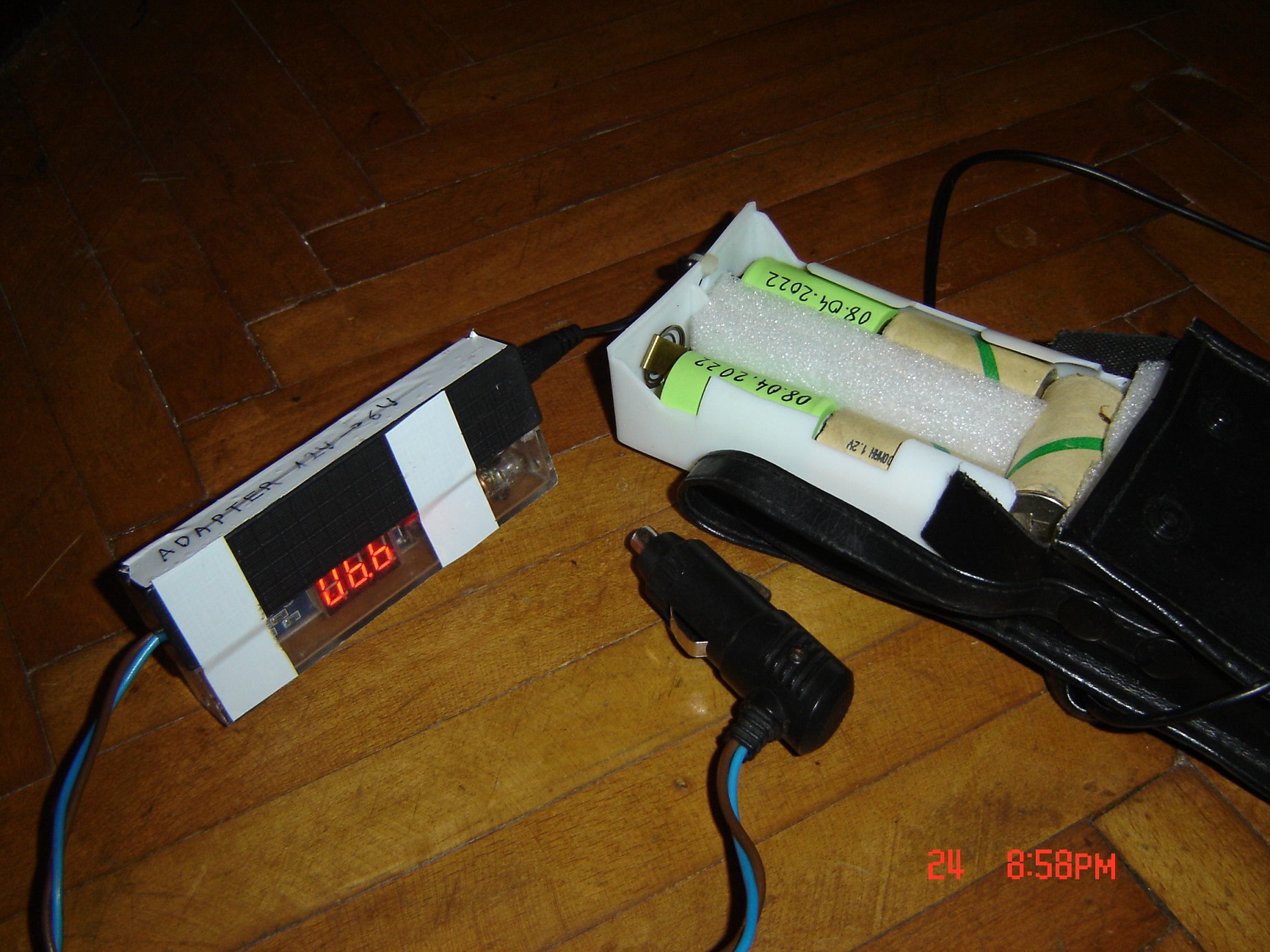

Eu am cumpărat la vremea respectivă pentru montura EQ5 un motoraș pe axa RA, și a venit tot așa cu alimentare de la 4 baterii de 1,5V.
Le-am înlocuit cu 5 celule de acumulatori NiMh, de 1,2V nominali fiecare. Le încarc cu un convertor DC-DC de 12/6V, de la o priză de aprinzător de mașină. Uneori le mai egalizez. Sistemul mă ține vreo 3-4 ore de observații, de câțiva ani.

Mesaje: 9971
MesajTrimis: 25 Noi 2022 07:44 Download mesaj
Într-adevăr, celulele NiMh nu sunt nici scumpe, nici pretențioase la ciclul de încărcare cum sunt Li-Ion sau Li-Po. Doar că trebuie avut grijă că se descarcă singure destul de repede și trebuie încărcate înainte de a le folosi. Eu am avut câteva seturi AA pe care le foloseam la camera Canon S3 și pentru că lucrul ăsta l-am făcut din ce în ce mai rar și am uitat de baterii ele și-au cam pierdut capacitatea după un număr mult mai mic de cicluri decât era prevăzut. Așadar, trebuie folosite, nu uitate într-un sertar. Bateriile cu Litiu nu se descarcă decât foarte puțin și pot fi stocate chiar și 6 luni la încărcare 75%.
