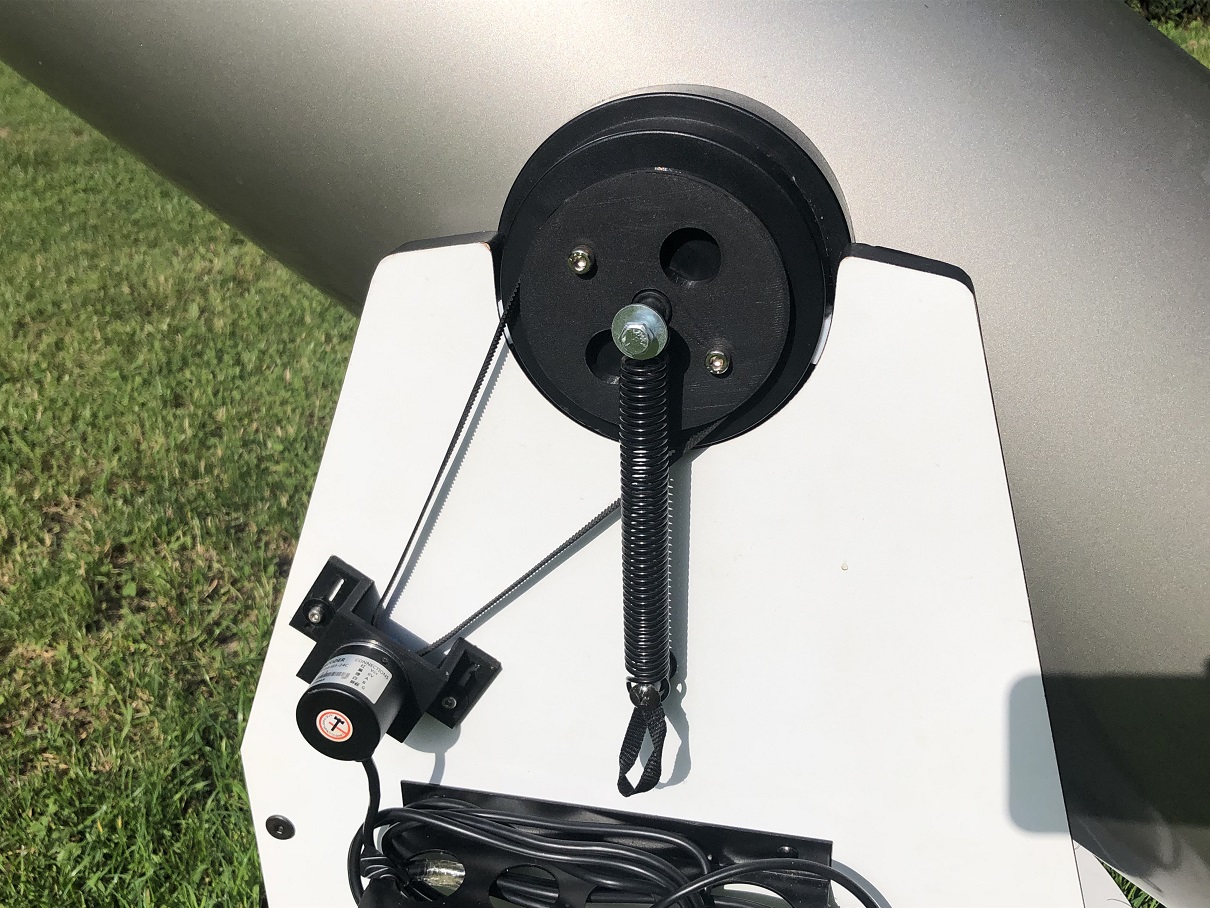

Cu cateva luni in urma am cumparat un dobson 300 GSO si recent am avut ocazia sa ii adaug cateva imbunatatiri:
- adaugare sistem DSC (push to) cu doua encodere
- adaugare sistem de alimentare cu 4 canale cu telecomanda si ajustare PWM
- schimbat ventilatorul oglinzii primare cu unul de capacitate mai mare
Sistemul DSC se conecteaza prin wifi sau bluetooth cu o tableta care ruleaza Sky Safary pentru a vedea unde este orientat telescopul, sau pot deconecta encoderele de la sistemul DSC si le conectez direct la ArgoNavis.
Sistemul de alimentare cu 4 canale imi permite sa pornesc / opresc patru consumatorii de curent din telecomanda. Imi usureaza mult viata pentru ca in general folosesc ventilatorul de la oglinda primara non stop, dar vreau sa il opresc atunci cand privesc prin telescop. Telecomanda e atarnata la gat, asa cum purtam cheia de la apartament cand eram copil Smile si imi permite oprirea cu usurinta.
De asemenea, pot porni / opri din telecomanda inca 3 consumatori cum ar fi incalzitoarele de la oglinda secundara, ocular, telrad...
Totul functioneaza alimantat de la o baterie 12V SLA 7Ah

Felicitări!
La tub ai făcut îmbunătățiri? Șuruburi de colimare adecvate? Am observat că toate telescoapele din comerț și fabricate în China sub orice brand, au aceleași probleme la secundară.

Da, am schimbat si cele 3 suruburi de la secundara cu ceva similar cu "Bob's Knobs".
