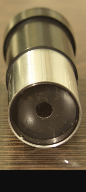

Are cineva idee la ce pot folosi ocularele acestea?

Mi se pare că sunt oculare cu un fel de reticul , pentru microscopia cu contrast de fază , sau pentru microbiologie , la numărat gozomeții sau alte bestii acvatice , globule din sânge , etc .

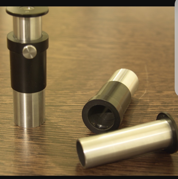

Ocularul din stânga are o lentilă suplimentară la capătul tubului. Reglând ocularul în tubul cu lentila devine o mică lunetă la care focalizarea se poate face aproape, sub 0.5m sau mai departe.
Am și eu un astfel de ocular și mă bate gândul să-l transform în ocular special pentru colimarea catadioptricelor pentru că poți focaliza pe oglinda secundară ceea ce la un RC sau cassegrain de mari dimensiuni poate fi util, la fel ca la colimatorul Takahashi. Mai trebuie făcut un adaptor care seamănă oarecum cu un tub Cheshire.

Imi cer scuze de ora,dar vreau sa mulțumesc pentru informații.
Eu ma gândeam la un "micro zoom" și ar avea avantajul reglajului.Intr adevăr e un fel de mini luneta,dar lentila din ocularul stâng e f mica și nu cred ca ar merge pe astro,deșii am luat o ca era "Zeiss.. Smile

Acolo este o diafragmă, în spatele lentilei. Nu știu dacă se pot folosi la astro, trebuie testat. Ce te oprește să te uiți cu unul la Lună de pildă? Se poate folosi doar ocularul, fără lentila suplimentară. Rulează o fâșie de carton, o lipești cu bandă și ai un adaptor improvizat pentru 1.25".

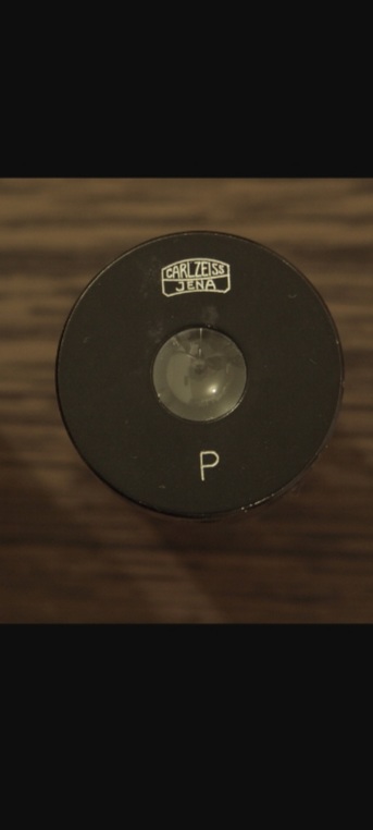

Acel "P" inscripționat sub sigla Zeiss , mă face să cred că e un ocular pentru proiecție .
Are și ior fabricate câteva modele pentru proiecție , dar nu sunt așa , sunt ortho Abbe , fără tuburi culisante . Câmpul e mic dar imaginea prin ele e grozavă .
Tradus din germana inscriptionarile P sau PK au urmatoarele definitii :
P : planocular fără diferență de mărire cromatică
PK: planocular cu diferență de mărire cromatică
