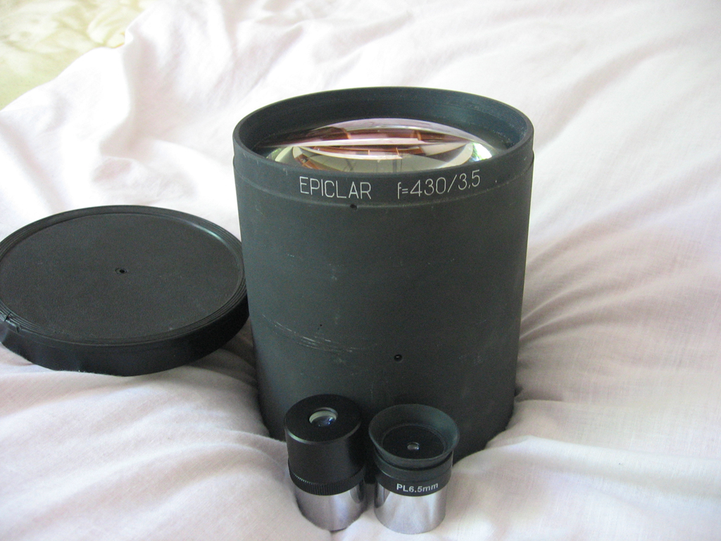

Salutare.
Tocmai am intrat in posesia unui obiectiv D=123mm, pe obiectiv scrie
EPICLAR f=430/3.5 Mai este inscriptionat si o serie Sr.1013
Banuiesc ca este produs de IOR.
As vrea sa-mi construiesc un refractor din el, si daca stie careva mai multe despre acest obiectiv este binevenita informatia. (parca nu l-as desface)

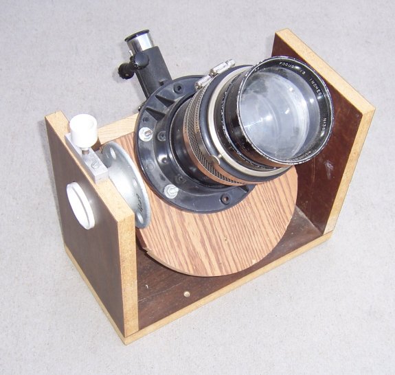

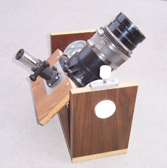

O luneta construita de Jeff Duntemann si nepotul sau, folosind un obiectiv maricel de aparat de marit foto.
La Luna functioneaza bine,in jurul stelelor stralucitoare se vad franje colorate.
In poze se vad detalii ale monturii ,inclusiv a prismei.
Si ce daca instrumentul nu e grozav ?Se poate face Astronomie si la grosismente mici,eu spun doar ca ''un instrument oricat de prost este mai bun decat niciunul''.Apoi ,pentru perfectionisti este loc ,de aici si pana la stele.Mircea

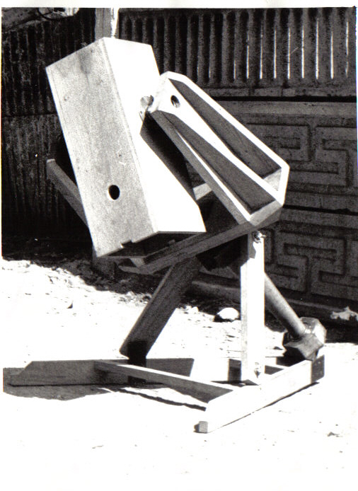

Adaug doua poze de pe situl lui Galaxis ,poze in care il vedem pe regretatul profesor Anton (Tony) Pintea din Vaslui si luneta sa construita cu un obiectiv Epiclar D=123mm F=430mm.Tony a fost un foarte pasionat astronom amator,initial indrumat in hobby de Virgil Scurtu ,de care l-a legat apoi o stransa prietenie,interesul sau acoperind constructia de telescoape ,observarea variabilelor , observarea meteorilor.Ultima sa scrisoare ,inainte de a pleca in USA continea o poza in care se vedea montura unui telescop de 60cm la care lucra folosind o tehnologie noua de confectionare a oglinzilor de telescop.Tony nu mi-a dezvaluit esenta acestei noi tehnologii dar eu deduc din corespondenta noastra ca era vorba de o masa de sticla solubila pusa in miscare de revolutie controlata si supusa concomitent unui proces de solidificare.
Apoi am aflat recent ca Tony a trecut la cele vesnice.Dumnezeu sa-l odihneasca.
