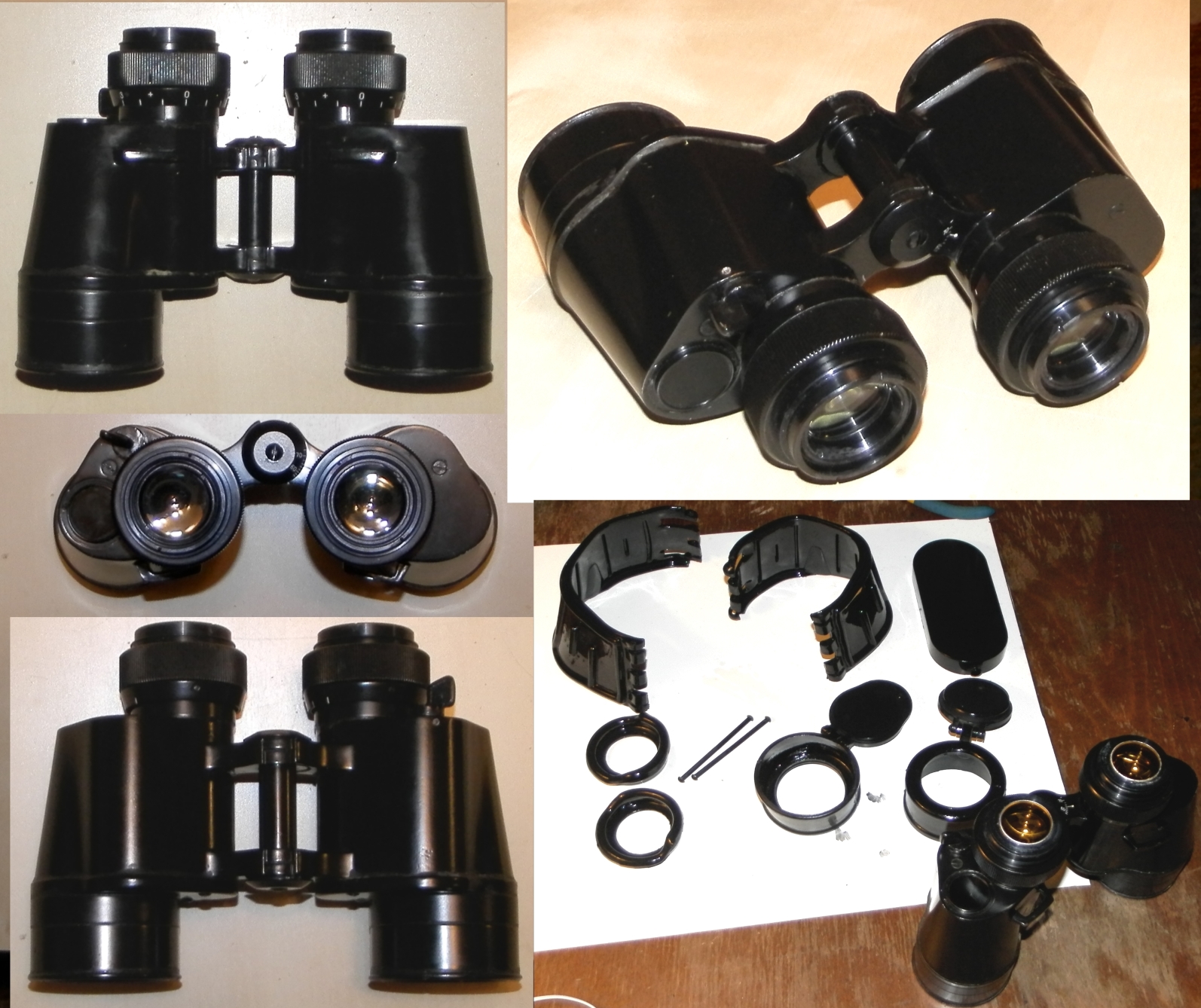

1-PREZENTARE GENERALA
Un binoclu iesit de pe usa IOR-ului in 1977. O reala legenda a opticii romanesti. Un binoclu care in gama lui (si aici as vrea sa cititi „gama” ca fiind cu predilectie nu atat 7x40 cat cea militara) a concurat in multe review-uri pe net (facute de specialisti) cu cele mai mari nume de producatori de astfel de echipamente iesind in mai toate pe locul unu sau doi. Deci un binoclu dedicat si fara echivoc domeniului militar. In lumea celor ce utilizeaza binocluri, notiunea de „binoclu militar” a generat mereu respect si a constituit implict o garantie a calitatii. Toti am dorit astfel de produse. Si totusi. Exista o vorba romaneasca care zice sa ai grija ce iti doresti Smile . Am un respect deosebit fata de producatorul roman, si acum recunosc sincer ca in reviewuri am fost poate putin mai bland cu aceste emisii autohtone, dar de asta data cred ca voi fi putin mai dur, dar in sensul corect al termenului. Un binoclu care abia acum mi-a trecut prin mana (spre deosebire de 8x30 pe care l-am cunoscut de tanar) si de la care aveam foarte mari sperante. Voi fi foarte corect si din cauza raportului pret / calitate deoarece achizitia unui astfel de binoclu (nu numai pe siteurile romanesti dar si pe cele straine) se poate face la niste preturi extrem de mari cuprinse intre 110 - 400 euro (500-1200 lei). Binoclul ajuns la mine este, daca se poate spune asa, nou. Este impecabil, nu a fost folosit niciodata, este inca etans, pic de rugina sau alte probleme optomecanice. Armura de cauciuc este la randul ei in perfecta stare dar a suferit o intinerire in baie de silicon pentru luciu si eliminarea unei tendinte vagi de lipire a eye-shildurilor de piele (strat superficial imbatranit).
In rest (in afara unei curatari de sterilizare generala) nu a fost nevoie de alte interventii.

3- MECANICA
Desi mi-a placut o afirmatie de pe un site celebru de astronomie in care un utilizator de IOR 7x40 zicea ca prima impresie ar fi ca „manipuleaza un cauciuc de automobil” , totusi sa nu fim rautaciosi si sa dam o ocheada la frati lui militari facuti de mari firme de prestigiu pentru a constata ca si acolo exista mult cauciuc chiar daca intr-adevar aduce aminte de automobile. Armura de cacuciuc este de foarte buna calitate, groasa cu nervuri puternice si proeminente dar mai ales foarte, foarte elastic. Ideal pentru socuri. Binoclu gol (vezi poza) cantareste 872 de grame lasand cele 228 de grame la dispozitia armurii, capacelor de ocular si curelei de prindere. Mecanica are un concept extrem de solid la baza. Mult metal. Multe sisteme demontabile ce cheltuiesc mult metal, resistenta creste dar din nefericire creste si greutatea totala a binoclului. Un binoclu „atomic” eu asa i-am spus la finalul testelor. El va rezista ca parte mecanica la majoritatea socurilor ... probabil si la o explozie atomica situata la niste km departare ...dar masa mare de metal va sensibiliza optica care daca nu se va sparge de la soc , macar se va decolima. In anii 70 acest sistem repezenta o solutie. Un binoclu era un echipament ce trebuia sa tina „vesnic” si sa poata fi reparat indiferent de defectele si problemele aparute. Mecanic vorbind executia este superba si ar da chiar impresia efectiva a unui binoclu fabricat in Germania, daca solutiile in sine nu ar fi originale si nemaiintalnite la binoclurile germane, austriece sau japoneze contemporane lui. Ca sa desfaci un IOR 7x40 iti vor trebui alte scule decat cele pe care le-ai folosit pana acum Smile . Binoclul foloseste solutia chitului de etansare de tip rusesc care desi este mult mai inestetic, eu cel putin, il consider mai bun decat sistemul modern cu garnituri din cauciuc. Totul se misca corect reglajele sunt relativ dure dar exact atat cat trebuie pentru a genera o siguranta ferma la defocalizare, vaselina a rezistat bine in cei 40 de ani si nu a produs fluaj (in mod cert acest binoclu a stat toti acesti ani nefolosit in conditii foarte bune de depozitare). Da, atunci cand il aduci in priza spre ochi ai efectiv senzatia ca manipulezi un cacuciuc de masina, el fiind mai voluminos decat te-ai fi asteptat. Se aseaza insa bine in palma, este bine echilibrat si placut de folosit. Eye-shildurile au o forma interesanta cu o incercare de a acoperi partile laterale de lumina parazita mai putin reusita. Poate ca daca mai ridicau putin lateralele se obtine un efect perfect de izolare a ocularelor. In mod cert as miza pe faptul ca proiectantul nu a vizat efectiv eliminarea luminii parazite din spate ci asigurarea integritatii zonei din jurul ochilor observatorului in cazul unui impact violent din fata (poate inamicul va lovi cu patul armei in binoclu exact cand eu neatent priveam prin el sau pot sa revin la explozia atomica mai devreme mentionata spre care intamplator tocmai priveam). Interesant curajul proiectantului de a asigura binoclul cu o curea din chinga de plastic. Poate multi vor rade si vor arata elegantele curele de piele tipice ale binoclurilor sau alte solutii, doar ca ... cu o astfel de chinga pusa in doua, cel mai probabil, veti putea tracta si un automobil. In conditii de razboi aceasta chinga poate deveni un element de maxima utilitate. Caci vreau sa revin la ideea principala ce trebuie sa se inteleaga in spatele acestui review : acesta este un binoclu 100% militar.
Toate bune si frumoase dar in final urmare a unui exces de zel, avem un binoclu de 1100 de grame care are o putere maritoare 7x si o deschidere de doar 40. Rezultanta este obosirea rapida a mainii, tremur evident survenit foarte repede care nu mai putea fi compensat de slaba putere maritoare. Un 7x40 care tremura si oboseste la fel cu, de exemplu, un 10x50 Dekarem.

Cu armura
 Marime fisier:  926.32 kb
 Vizualizat:  de 30766 ori
Fara armura
 Marime fisier:  1.03 MB

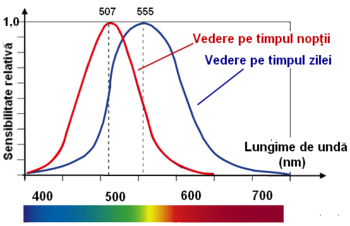

chiar nu se întreabă nimeni dece galben?

Andi
Presupun acest motiv pentru folosirea filtrului galben : filtrul galben imbunatateste contrastul pe timpul zilei ,in lumina intensa , cand se folosesc preponderent conurile.
Pentru vederea de noapte ,cand se folosesc pe larg bastonasele , binoclul IOR a fost dotat cu filtru infrarosu , pentru a stimula din nou folosirea conurilor ,deci pentru o vedere mixta.

Filtrul IR este de natura chimica. Prin el NU vezi imaginea mai bine noaptea. Substanta din filtru (o substanta luminiscenta, (care necesita incarcare inainte de functionare) transpune spectrul IR in spectru vizibil. Acest lucru se face cu foarte mari pierderi astfel incat doar la surse destul de puternice de IR se produce acttivare si luminiscenta in vizibil. Practic nici noaptea nici ziua, prin acest filtru nu se vede nimic decat punctele de IR puternice (faruri IR, matrici de leduri IR de la camerele de supraveghere, etc) Nu este o vedere pe timp de noapte asa cum mai vedem prin filmele americane unde este alt principiu, activ.
Senzantia sporita 3D vine dintr-un artificiu optic as spune. Respectiv mijlocul campului vizual sub o forma de bara orizontala de circa 30 % din inaltimea sa, este bombat spre privitor ..... practic o aberatie optica as spune , dar efectul 3d superb amplificat.
