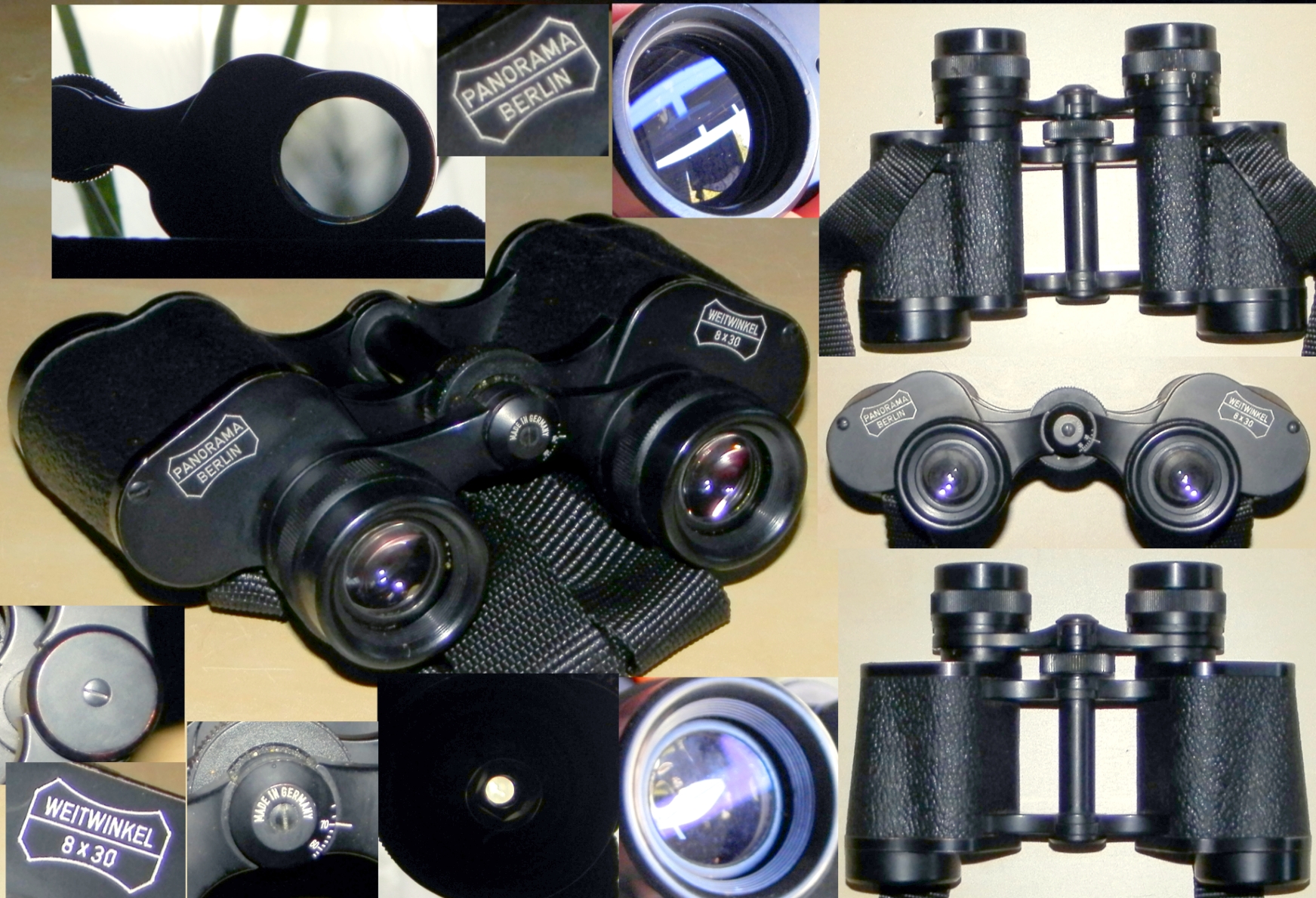

1-PREZENTARE GENERALA
Un binoclu destul de rar, dat fiind ciudata sa migratie intre Germania estica si cea vestica a anilor 70. Practic acelasi Deltrintem, fara nici o alta modificare cu exceptia denumirii si in unele cazuri a ornamentului din axa centrala partea fata.
Date tehnice:
Model: 8x30 porro
Factor marire: 8x
Diametru obiective: 30mm
Prisme: BaK4
Acoperiri: Multi Coated de culoare albastru mov destul de dense
Camp: 8,5 grade (150m/1000m)
Material suprafata: metal acoperit partial cu piele sintetica.
Sistem de prindere pe trepied: Nu
Greutate: 532 g (impreuna cu cureaua de sustinere, respectiv 521 g fara)
2- ISTORIC
Din motive pe care nu le cunosc, in perioada anilor 72-74 , Carl Zeiss Jena din Germania Democrata fabrica o serie de binocluri Deltrintem 8x30 rebranduite “Panorama Berlin 8x30 Weitwinkel” pentru Germania Federala. Si acest lucru se facea oficial. Pe respectivele binocluri scria “Made in Germany” pe ornamentul din spate al axei centrale si serialul specific cu 7 cifre pe ornamentul din fata al acelesi axe. Dupa 75-76, acelasi model (unii mentioneaza restrictii impuse Germaniei Democrate) a fost in contiunare “exportat” cativa ani, dar sub forma de piese, separate, tot originale Deltrintem si doar asamblate in Germania Federala. Pe acestea din urma scria tot “Made in Germany” doar ca pe ornamentul din fata nu mai exista serialul, iar forma acestuia era cilindrica si nu tronconica.
3- MECANICA
Mecanica este identica cu cea de la Deltrintem. Totul superb lucrat. Modelul ajuns la mine fiind intr-o conditie “proaspat iesit din fabrica” si care in mod cert a fost depozitat in niste conditii mai mult decat deosebite.
4- OPTICA
Optica este la randul ei originala Deltrintem, cu acoperiri intacte, noi, datorate in mod cert, cum ziceam mai sus, bunei si corectei depozitari. Este probabil senzatia cea mai placuta, similara cu cea “originala” a cumparatorului la prima mana a unui binoclu CZJ din acei ani, un binoclu bijuterie a vremii, nou, cu performante superbe.
5- TESTE
A fost comparat cu binocluri avand sticla ED cum ar fi Opticron 10x42, Lacerta Extreme 10x50 si fara ED respectiv Minox 10x42 si Lacerta Elite 10x43. Micutul se tine foarte , foarte aproape de contrastul, rezolutia si lumina binoclurilor cu stica ED, si chiar si mai aproape de Minox desi tenta de galben specifica nu este in favoarea sa. Foarte interesant fenomenul “tint galben”. Privind aceeasi tinta puternic luminata, micutul si batranul CZJ iti oferea o privire relaxanta si placuta in timp de Minoxul, accentua obositor contrastul intre zonele puternic luminata si cele mai putin luminate , obosind ochiul. Detaliile insa erau mai vizibile pe CZ decat pe Minox din aceasta cauza. Interesanta a fost si compararea cu Lacerta Elite 10x43 unde CZJ –ul s-a tinut din nou extrem de aproape de mai tanarul competitor, fiind acolo langa el la foarte foarte mica distanta in spate. Aceeasi problema interesanta vis a vis de vizualizarea in lumina puternica si contrastanta. Practic daca cineva m-ar intreba ce binoclu sa folosesca pe timp insorit, in conditiile in care se doreste vizualizare prin binoclu timp indelungat, necesar de detalii cat mai bine definite si minim de efort fizic, eu as recomanda acest tip de binoclu Deltrintem 8x30. Si daca senzatia ca lumina si contrastul sunt ceva mai mici din cauza tintului galben va produce o vaga panica privitor la conditiile diurne si noapte, nu intrati in panica, acest tint nu va afecta luminozitatea in aceste conditii.
Bunicii nostri proiectau si executau binoclurile avand concepte total diferite de cele din ziua de azi. Un binoclu era de preferat sa nu oboseasca ochii chiar daca “aberatia cromatica” intra in ecuatie, campuri foarte mari chiar daca zona de neclar era ceva mai mare, robustete chiar daca aceasta marea putin greutatea , toate pentru a usura parca utilizarea acestui echipament (oare nu cumva binoclurile au fost mult mai mult folosite in viata de zi cu zi in perioada bunicilor/strabunicilor?). In ziua de azi vrem lumina , contrast si cromatica cat mai bune astfel incat unele binocluri devin chiar periculoase pentru retina noastra. Dorim campuri cu zone de clar extinse pana la marginea lor chiar daca asta mareste enorm pretul (facand inaccesibil cateodata binoclul) si chiar daca in mod normal, nimeni nu ar trebui sa priveasca piezis prin aceasta zona. O dilema, complicand in contiunare conceptul de “binoclu ideal”, si generand in final o goana continua dupa himera “perfectiunea tehnica”, in defavoarea utilizarii intense a respectivului echipament. Probabil devenim prea tehnici sa mai avem timp pentru a ne umple sufletul de frumos?
Pe de alta parte Panaorama Berlin depaseste de la mare distanta competitorii sai prin campul foarte mare, chiar daca asta inseamna o zona de neclaritate mai mare undeva la 23-24% din camp. Alte vremuri , alte concepte.
6- CONCLUZII
Nu pot sa nu recunosc (desi 8x30 nu este combinatia mea favorita) ca acest tip de binoclu, si vorbim nu numai de CZJ 8x30 ci de majoritatea binoclurilor avand forma si structura asemanatoare cu acesta, este dupa mine cel mai reusit tip de binoclu al tuturor timpurilor. Este optimul caracteristicilor unui binoclu comprimat intr-un singur produs. Este ATB-ul parintilor si bunicilor nostri, aparut daca vreti cu mult inaintea inventarii termenului. Este si motivul pentru care CZJ 8x30 a fost fabricat fara modificari timp de 70 de ani fara intrerupere. Si in pofida aparitiei unor concepte mai moderne si chiar tehnologii mai performante, el inca tine ritmul luptandu-se in continuare cu exemplare roof sau porro moderne.
Pretul unui astfel de binoclu, azi la second hand nu ar trebuie sa depaseasca 40-50 Euro.
Un binoclu de foarte buna calitate, recomandat cu multa caldura in gama 8x30.

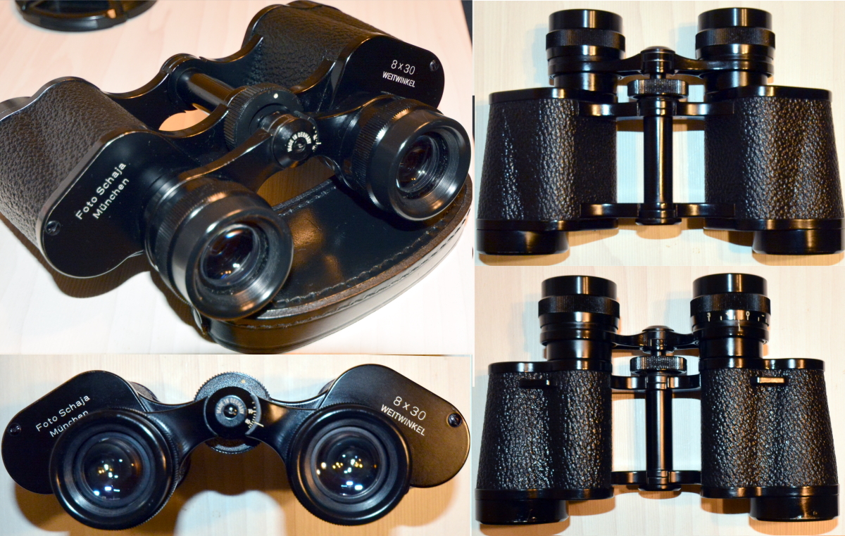

Si daca federalii din Berlin importau Deltrintem-ul lui Jena, de ce nu ar fi facut asta si cei din Munchen ? Astfel asa cum atrageam atentia mai sus, dupa anii 76 serii de binocluri erau "importate", cel mai probabil piese, fara serial si distribuite sub o forma oarecare in RFG. Aici suntem in posesia unui astfel de exemplar, probabil distribuit cu prilejul unei ocazii speciale, pentru o mare editura de reviste foto a vremii numita Foto Schaja. Exemplarul a ajuns la mine in conditii impecabile, ca scos din fabrica, dovada ca primitorul efectiv nu l-a folosit deloc si cel mai probabil urmasii l-au scos la vanzare mult mai tarziu. Practic un Deltrintem impecabil lucrat.
