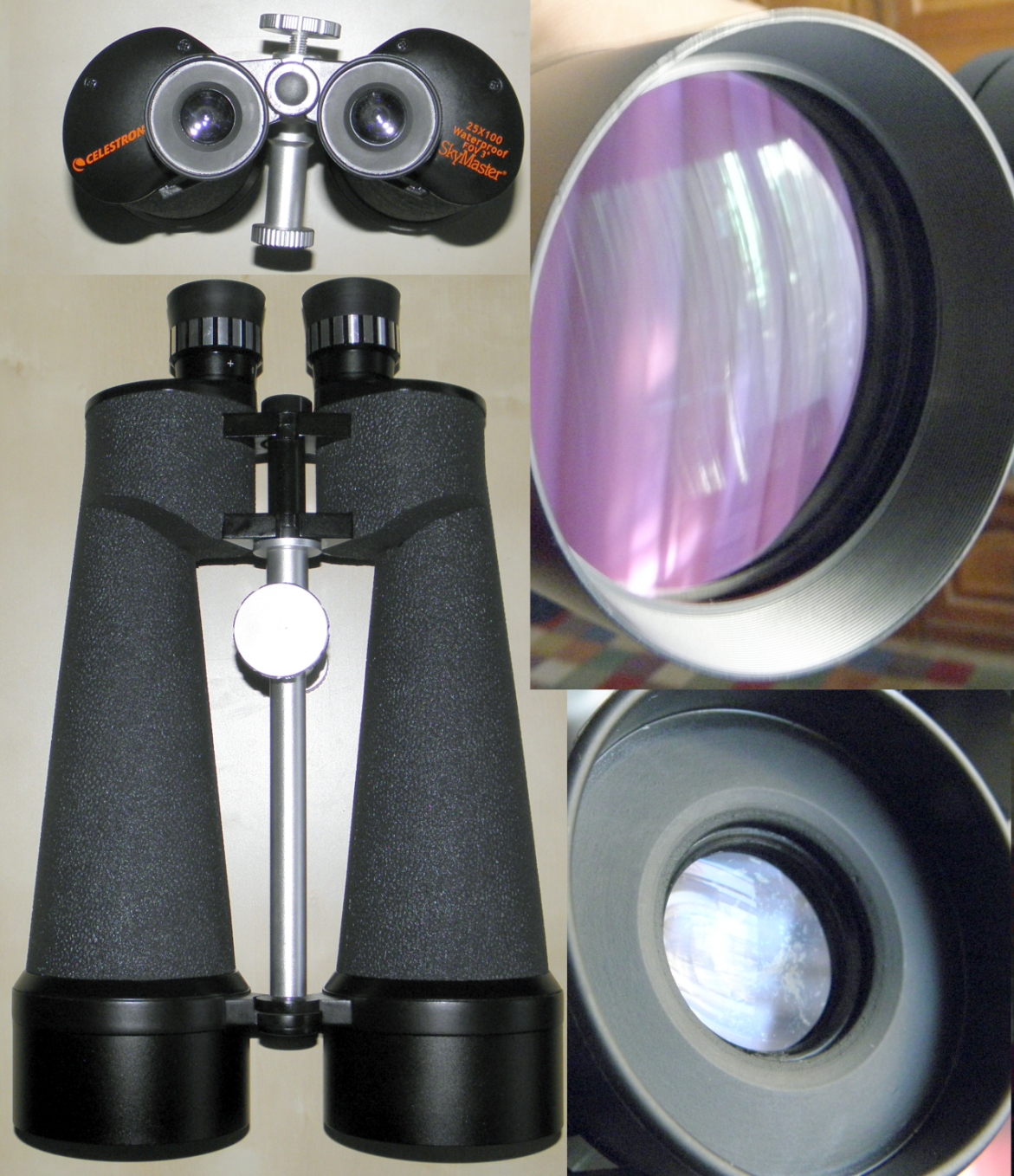

Daca un binoclu 20x80 vi s-a parut ca este mare, in momentul in care ajungeti in posesia unui 25x100 va veti schimba putin sistemul de referinta. Caci primul soc este dimensiunea lui, desi aceasta se incadreaza intr-o normalitate tehnologica evidenta.
Un veritabil “monstru”. Dar in principiu este ceea ce totusi ne-am dorit. Dimensiunile mari ale obiectivelor si ale ocularelor creaza oarece fiori de placere inainte de a privi efectiv prin el. Sticla este acoperita FMC , nu exista reflexii albe ci doar indigo, verzi si galbene (spre portocaliu) . Mecanica este relativ dura dar manevrabila chiar daca focusarea independenta este ceva mai greoaie , compenseaza prin mentinerea reglajelor. Lucrat frumos, dar surprinzator “pielea” aplicata pe el este subtire si dura cu alura metalica. Posibil sa ajute la compensarea rapida termica a binoclului. Pe de alta parte dimensiunile lui mari in mod cert trebuie sa te determine sa il manipulezi cu multa grija si atentie deoarece in pofida structurii metalice este un instrument foarte pretentios la socuri, lovituri sau la alte forte mecanice exterioare. Necesita trepied, un sfat as spune redundant pentru un binoclu dedicat domeniului astro. In multe review-uri se mentioneaza o mare dificultate in a face clarul. Nu as fi deacord cu aceasta. Pe untrepied bun nu sunt probleme. Caci este pacat sa nu folosim un trepied bun caci deja, din acest punct de vedere, se poate face o similitudine directa cu instrumentele tip telescop.

Este un binoclu cu effect wide evident, superb. Calea optica spre deosebire de fratii lui mai mici 20x80 (Bresser sau TS) este perfecta , fara reflexii interne si cu marginea campului ferm definita. Clar pe zona centrala si cu zona de neclaritate cam la 25% de margine se inscrie in normalitatea unui binoclu bun. Astro l-am testat relativ putin , prinzand doar 2 seri ceva stele pe cer relativ mai noros , specific acestor zile mai neplacute, dar senzatia de imersiune si luminozitatea lui isi spune clar cuvantul. Un binoclu foarte luminous, avand culori calde, vibrante si naturale (exista un tint spre galben daca vreti undeva la 40% din cel existent la Zeiss Dekaris), si definitia este cu adevarat impresionanta. Aici as face o paranteza si am sa spun ca el a cam fost comparat in special cu 20x80 modelele Bresser si TS (dar nu pe mod astro ci doar pe mod terestru – pe astro 20x80 au fost tinute in mana ceea ce nu este prea concludent). In mod cert opticalui 25x100 este diferita decat Bresser si TS (inclusiv depunerile antireflex). Un alt aspect important este saltul calitativ al prismelor care insfarsi tdepasesc ca dimensiuni pe cele intalanite in gama 10x50 (existente pana la 20x80 inclusiv). Un pur sange pentru astro. Sistemul parasolar inclus pe obiective, unul din celemai lungi pe care le-am vazut, fac din el un sistem “gata de lucru” imediat ce a fost montat pe trepied.
Totusi in acesta euforie apare o mica inadvertenta: ocularele. Mai bine zis ocularele dispun de niste aparatori de cauciuc relativ dure si grosute care nepliate micsoreaza deranjant campul vizual. Plierea lor genereaza marirea violenta a diametrelor exterioare si impune utilizatorului fie un nas extrem de subtire fie o eventuala lipsa a lui precum boierul din povestea lui Pacala. Aici isi are un rol important si eye-reliful care este evident mai mic decat cel existent la 20x80-urile mentionate. O solutie este indepartarea capacelor de cauciuc, semidistructiv. Respectiv taierea insertiilor de prindere duce la posibilitatea demontarii sau remontarii aparatorilor (fara a exista totusi riscul ca ele sa cada). Astfel, fara capacele buclucase, se poate privi perfect si se poate utiliza optim eye-relieful care chiar daca nu este la fel de mare ca la fratii lui mai mici, este totusi mare si suficient pentru a fi utilizat chair cu o pereche de ochelari (dar trebuie totusi sa va asteptati la contact intre ochelari si obiectiv). Imaginile sunt insa superbe, si exista o tendinta mai pronuntata spre negru a cerului fata de 20x80. Chiar daca lumina este foarte puternica, as spune ca un aport majoritar il are si magnificatia foarte mare care permite “descoperirea” mai multor corpuri ceresti slab luminate.Detaliile pe mod terestru sunt extrem de impresionanate in contextul acestei magnificatii mari.
In principiu nu pot spune decat lucrurui bune despre acest model. De altfel pretul este la randul lui destul de mare si ar trebui sa justifice acest lucru. Pentru mine este este prima experienta Celestron, si pot spune ca sunt foarte multumit atat de mecanica cat si de optica testata.
In contralumina nu apar irizatii. In mod terestru trebuie evitat sa priviti suprafete puternic luminate sau zone cu reflexie puternica a luminii, deoarece cantitatea de lumina poate obosi si chiar deteriora ochii.
In mod astro se deosebesc foarte bine culorile stelelor.
In mod cert un binoclu bun ce poate fi recomandat cu multa caldura nu numai pentru astro dar si terestru. Voi reveni undeva in primavara cu un test astro mai la obiect, comparatie intre 20x80 si 25x100 cand vremea se va mai incalzi putin si binenteles voi avea si cel de al doilea trepied.
Celestron Skymaster 25x100

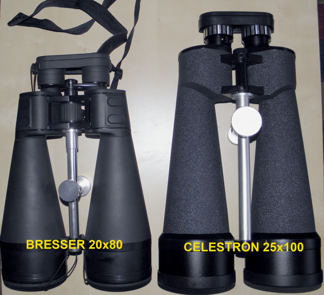

Comparatie dimensiuni intre Bresser 20x80 si Celstron Skymaster 25 x 100
 Marime fisier:  1.02 MB
 Vizualizat:  de 11772 ori

Fain 25x100-le. In poza tubul portobiectiv nu apare gatuit la corpul cu prisme, fata de 20x80 - banuiesc ca obiectivele lucreaza la toata apertura de 100mm.
