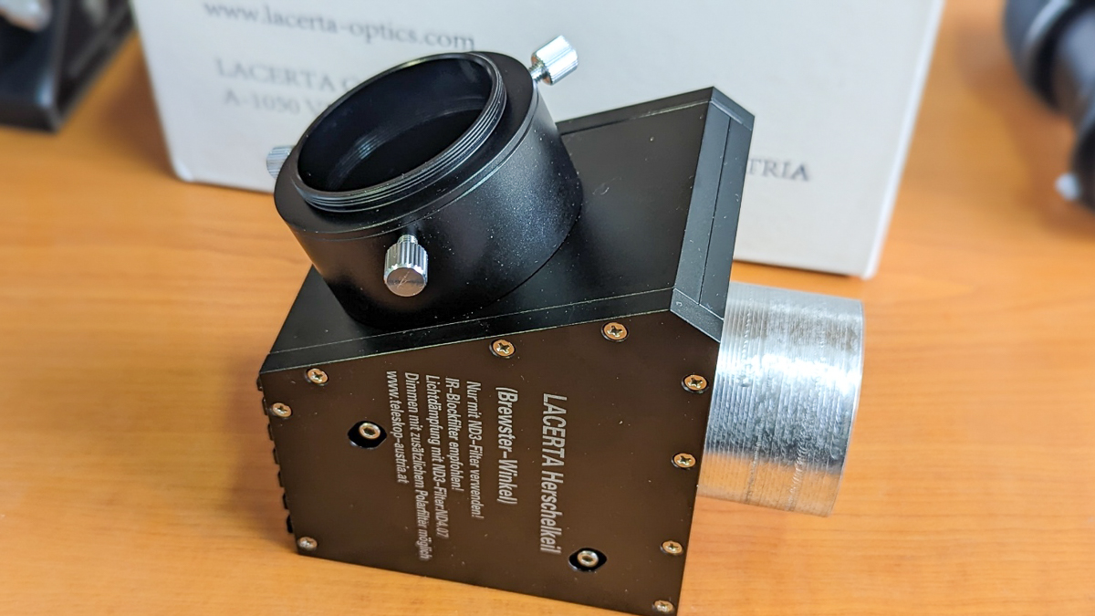

1. Introducere
Aveam o curiozitate contruita de-a lungul timpului: cum se compara prisma Herchel cu folia Baader? Opiniile variau de la „aproape la fel” la „mult mai multe detalii si contrast mult mai bun”. Nu aveam o problema ca aceasta curiozitate sa ramana nesatisfacuta, in fond sunt multumit de folia Baader si nu credeam ca prisma poate aduce imbunatatiri substantiale. Insa am o oarecare reticenta privind partea de siguranta, mai ales cand vorbim de observatii vizuale la Soare. Aproape toate versiunile facute de-a lungul timpului au ajuns mai devreme sau mai tarziu sa se gaureasca si practic sa nu mai poata fi folosite. Mai mult de atat, aveam un pitic pe creier care imi spunea ca vine o pala de vant si cade filtrul de pe obiectiv exact cand sunt cu ochiul la ocular, si astfel am ajuns sa folosesc exclusiv camera foto cand era vorba de observarea Soarelui. O prisma Herschel este mai sigura, in cel mai rau caz daca prisma pica de pe telescop nu exista niciun risc, aici singura grija era oarecum legata de restul energiei care se disipa in spatele/josul prismei. Din punctul asta de vedere versiunile Lunt sau Baader „ingroapa” lumina intr-o zona care nu ne afecteaza (ceramica?), iar prisma Lacerta proiecteaza pe o latura cu radiator metalic dar totusi relativ expusa daca bagi degetele pe acolo.
Atentie: nu priviti Soarele fara filtre speciale pentru vizual! Nu priviti soarele prin filtre improvizate! In fond o folie Baader este ieftina si nu merita riscul unei improvizatii!
 Marime fisier:  331.47 kb
 Vizualizat:  de 5317 ori
 Marime fisier:  411.8 kb

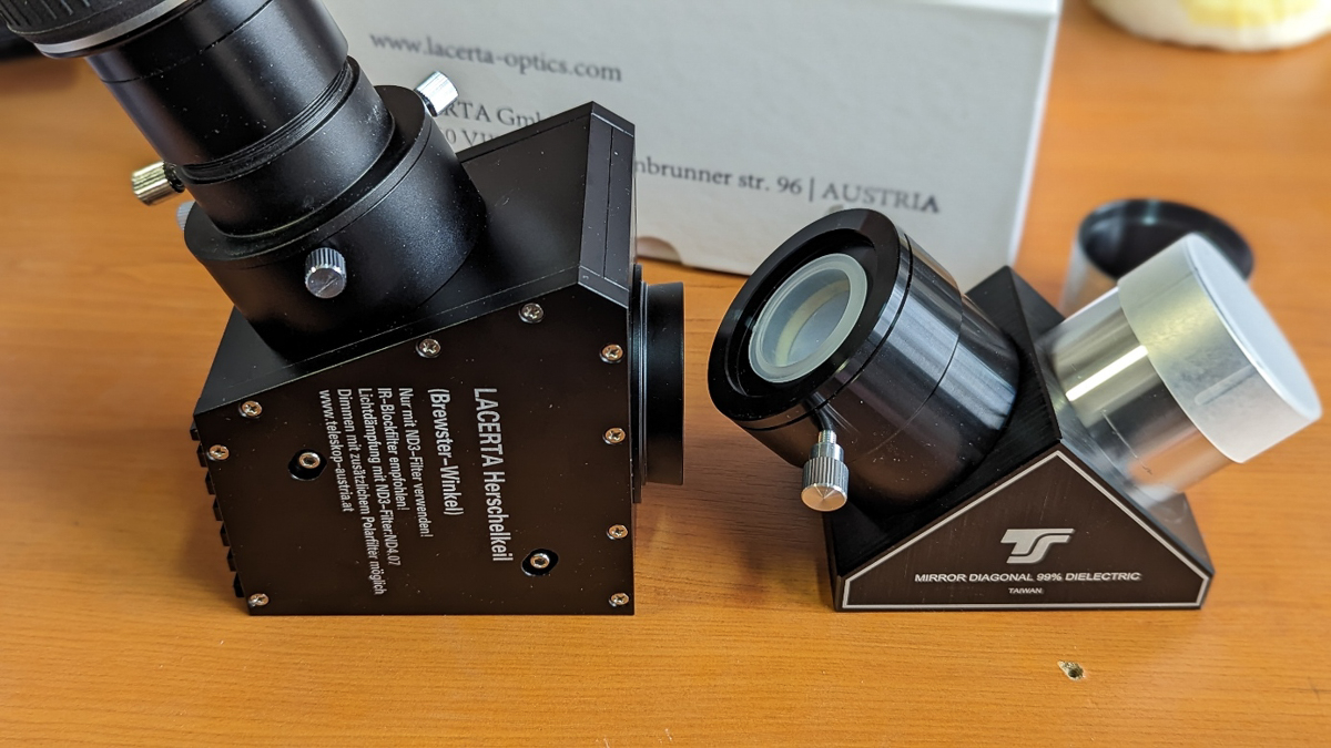

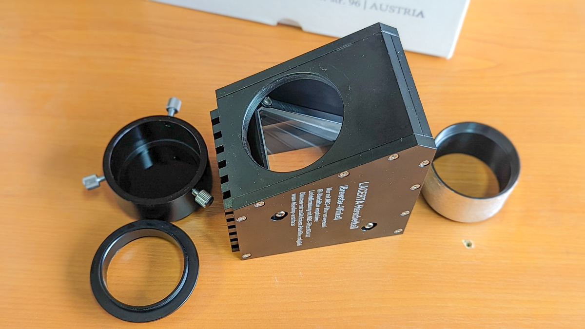

2. Ce contine pachetul
Pachetul contine cutia in care se afla prisma invelita excesiv in folie protectoare. Prisma propriuzisa este mare si grea, merita sa aibe un maner sau toarta pentru manipularea sigura. Contine adaptorul de la filetul de 48 la 2” catre telescop, respectiv adaptorul de la 48 la 2” catre ocular. La baza adaptorului catre ocular este filtrul ND3 care nu se scoate ca sa il refolosim (nu e un filtru in celula), sticla este prinsa intre corpul adaptorului si un inel de fixare. La final este un adaptor de la 2” la filet 48 fixat in suruburi ca sa se poata roti in caz ca vrei sa montezi un filtru de polarizare liniara pentru reglajul intensitatii luminoase la ocular.
Exista si varianta de 1.25”, si inca doua versiuni fara adaptoare si filtru, doar carcasa cu prisma, asta daca ai deja adaptoarele la 1.25”/2” sau filtre.
Pretul este „ofertant” mai ales daca il raportezi la Lunt sau Baader care costa aproape 3x mai mult, partial acoperit de faptul ca ai mai multe filtre incluse, dar aici problema este ca nu mai sunt pe stoc. Defapt nici Lacerta nu mai este dupa ce am comandat-o eu pe-a mea.
 Marime fisier:  453.29 kb
 Vizualizat:  de 5313 ori

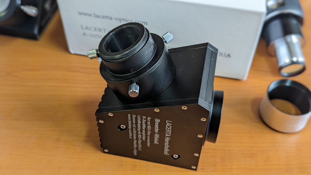

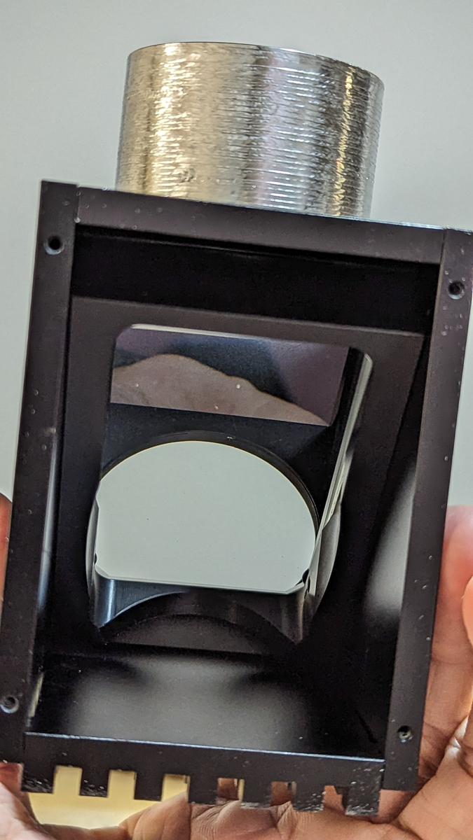

3. Motivarea alegerii
„Dece prisma?” am explicat in Introducere. Sunt doua versiuni, de ex. Lunt sau Baader au prisma la 90’, cu un factor de transmisie de 4.6-5%, iar restul se proiecteaza pe o zona ceramica („capcana” de lumina este una mai sigura, nu ai acces la fluxul de energie). Lumina nu este foarte polarizata.
Versiunea Lacerta lucreaza cu unghiul Brewster, pozitia ocularului nu este inclinata la 90’ ci are un unghi mai larg, de 113’, posibil mai incomoda cand pozitia telescopului este spre zenit.
Capcana de lumina este una simpla, lumina se loveste de partea din spare a corpului, are o constructie deschisa, un radiator pe partea din spate cu rost de disipare a caldurii. Reflecta spre ocular aproximativ 8%, dar, fiind lumina polarizata, cu ajutorul unui filtru de polarizare liniara ai un spatiu de manevra (atenuare) mai mare fata de prisma Lunt sau Baader (care nu lucreaza sub unghi Brewster). Din pacate nu aveau pe stoc un filtru de polarizare asa ca nu pot testa aceasta combinatie.
 Marime fisier:  475.57 kb
 Vizualizat:  de 5310 ori

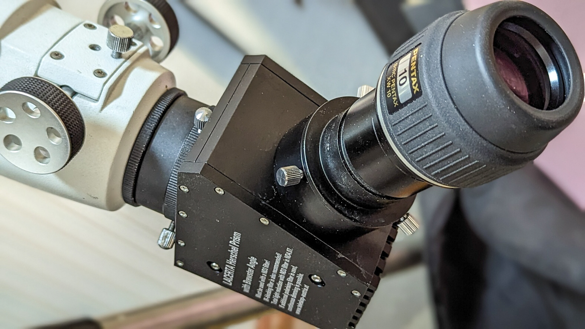

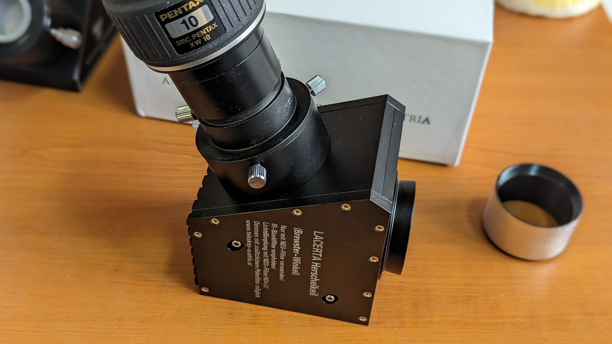

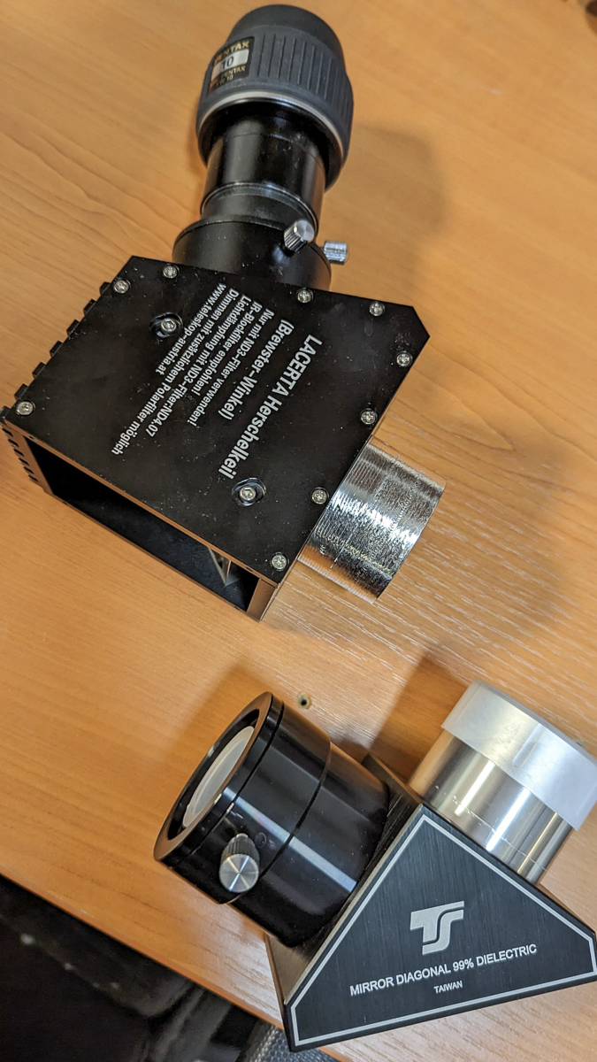

4. Prisma la lucru
Prisma este mare si grea, comparativ cu o diagonala de 2” este sensibil mai mare si mai grea. Faptul ca are corpul deschis in spate facea ca de multe ori aveam senzatia ca ating prisma cand o manevrez, probabil o sa ii fac o toarta sau maner.
Am testat-o in configuratia cu filtrul ND3 (este inclus in pachetul complet) si cu filtrul Baader Solar Continuum. Pentru vizual este relativ ok, dar mai trebuie o atenuare suplimentara desi imaginea nu este suparator de luminoasa.
Conectarea spre telescop este facuta prin adaptorul scurt 48-2” dar cu umar care se fixeaza bine in portocular, a venit cu prisma. In partea celalta am folosit un adaptor de la 2” la 1,25” in care am montat ocularul cu filtrul de 1.25” Solar Continuum pus in barelul ocularului, nu era inclus in pachet deci practic nu poti monta oculare 1.25” cu echiparea din pachet.
Dar cel mai important este cum se vad detaliile discului Solar. Din pacate vremea nu este propice pentru observatii detaliate, am folosit ocularul de 10mm pe luneta ED 80/600, discul ocupa cam 50% din camp, detaliile sunt similare cu cele date de folia Baader foto+Solar Continuum, intensitatea luminoasa este similara. Pe viitor o sa adaug teste mai concrete poate rezolv si dilema „folie sau prisma?”.
Atentie: nu este suficienta prisma Hershel, atenuarea nu este nici pe departe suficient de mare pentru vizual sau foto, neaparat folositi un filtru ND si neaparat inca un filtru suplimentar, fie Solar Continuum fie polarizare liniara fie ambele. Un filtru de polarizare liniara realizeaza o filtrare variabila, rotind de el, pe o plaja mai mare la prismele ce lucreaza sub unghiul Brewster (modelul Lacerta), respectiv pe o plaja mai mica la celelalte (modelul Lunt sau Baader).
 Marime fisier:  483.09 kb
 Vizualizat:  de 5297 ori
 Marime fisier:  537.2 kb
 Marime fisier:  382.22 kb
 Marime fisier:  396.63 kb
 Marime fisier:  469.62 kb

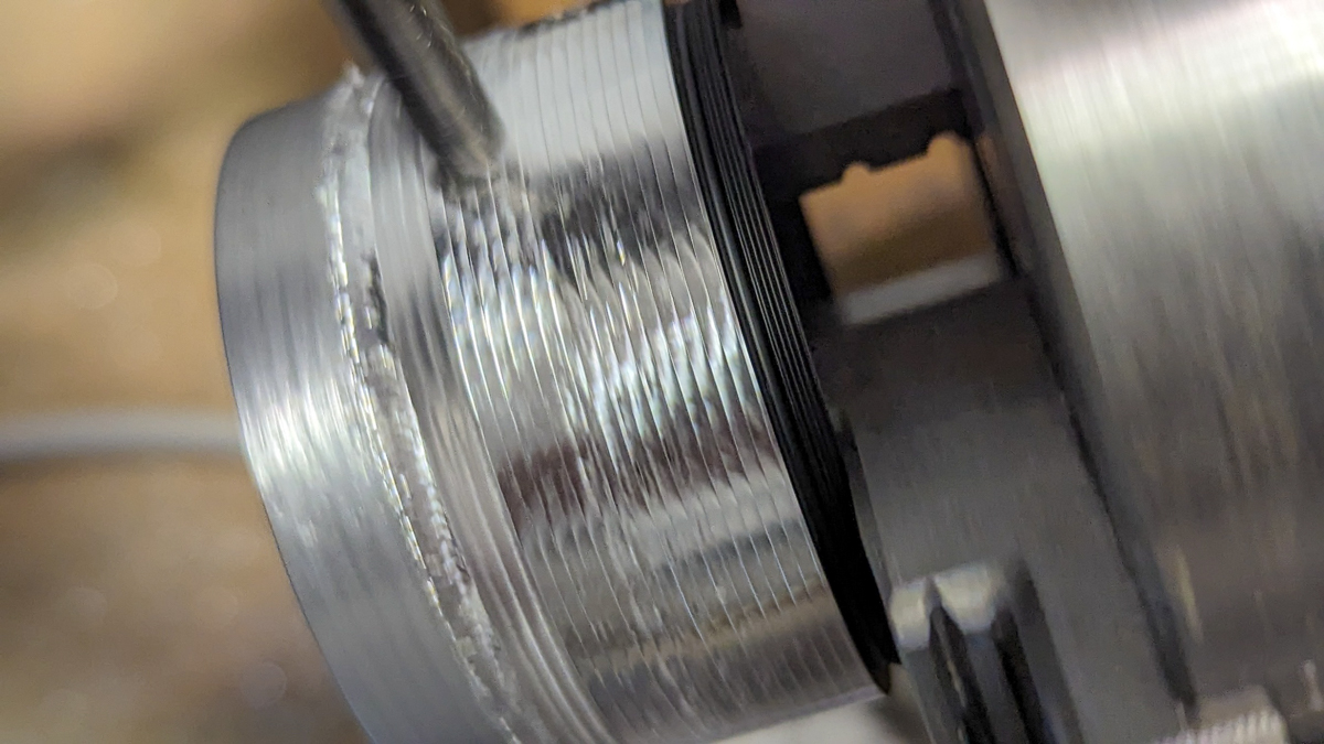

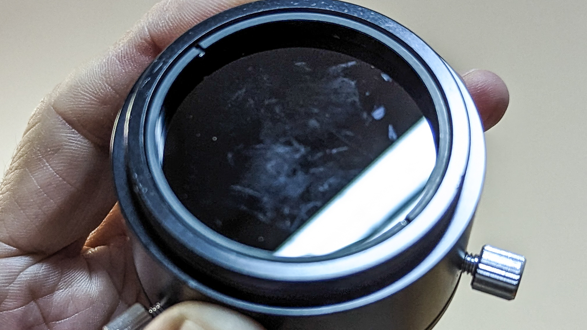

Nu este parte din (p)review ca nu tine de produs ci doar de exemplarul meu, sper, dar trebuie mentionate doua aspecte.
Prima problema la care ma asteptam instinctiv: filtrul este murdar. N-a fost o surpriza, nu stiu dece dar ma asteptam la asta. Primul lucru a fost sa verific starea filtrului, desi era montat, cand l-am desfacut era murdar pe ambele parti, nu parea atins de mana omului, probabil cineva l-a tinut o vreme prin buzunarul de la blugi. Nu pare ceva grav, o sa incerc sa-l dezfiletez si sa-l curat.
A doua problema m-a anervat ceva mai mult: adaptorul lung de la 48-2” dinspre focuser era mai gros decat orice focuser/adaptor de 2” pe care il am, cineva a masurat in inchi in loc de mm. Tot raul spre bine: m-a fortat sa montez capul de strung in CNC si sa-l pilesc, am luat un strat consistent ca sa il fac sa intre. In final am descoperit ca celalalt adaptor scurt 48-2” este mult mai bun si mai sigur de folosit, asa ca defapt m-am ales cu un CNC in patru axe* si un adaptor pilit.
Concluzia - oricum nu credeam in coincidente dar acum cred: reducerile nu sunt gratis 😊
*) de data asta chiar nu mai raspund la provocari
 Marime fisier:  511.26 kb
 Vizualizat:  de 5289 ori
 Marime fisier:  445.22 kb
