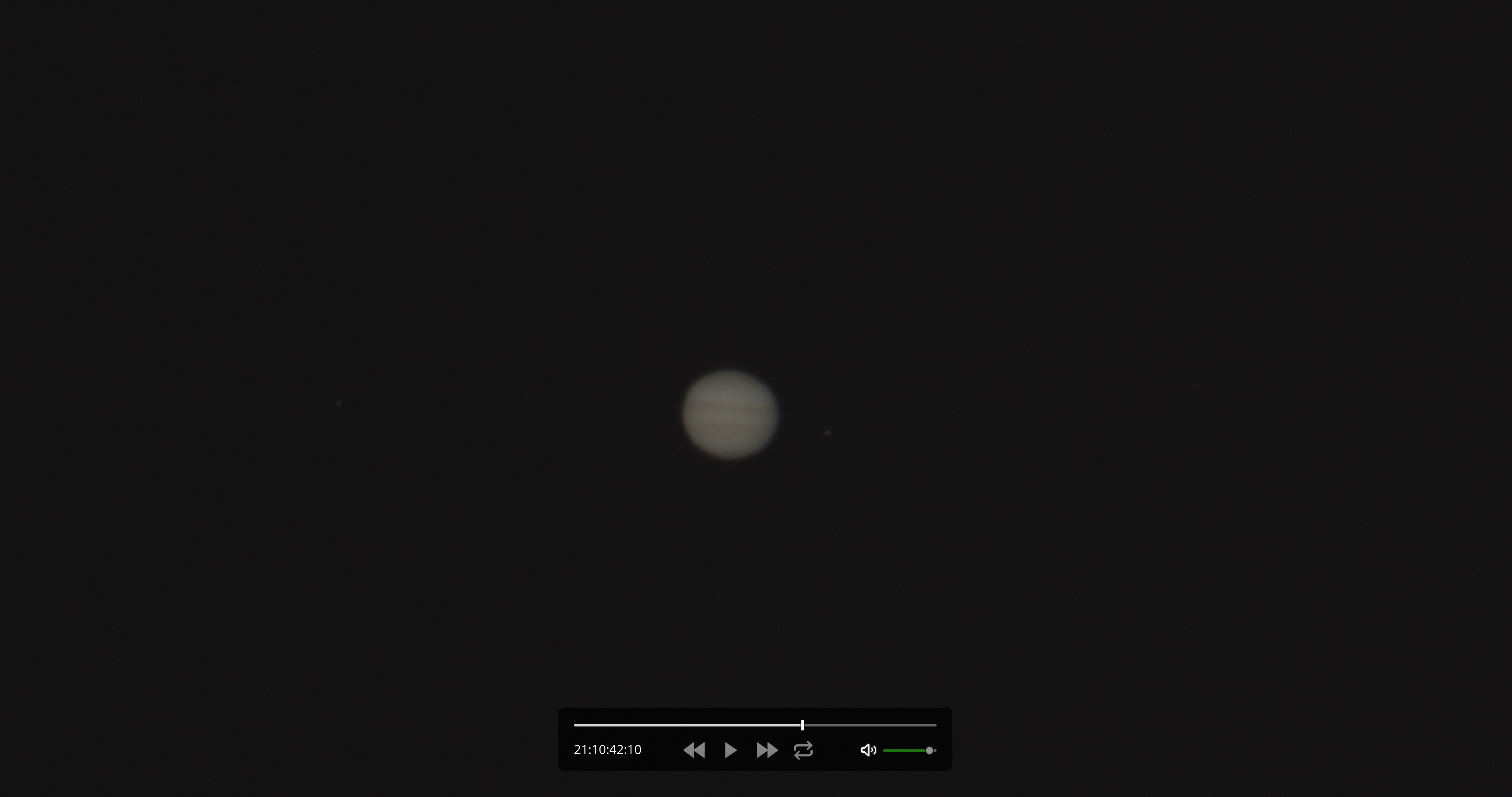

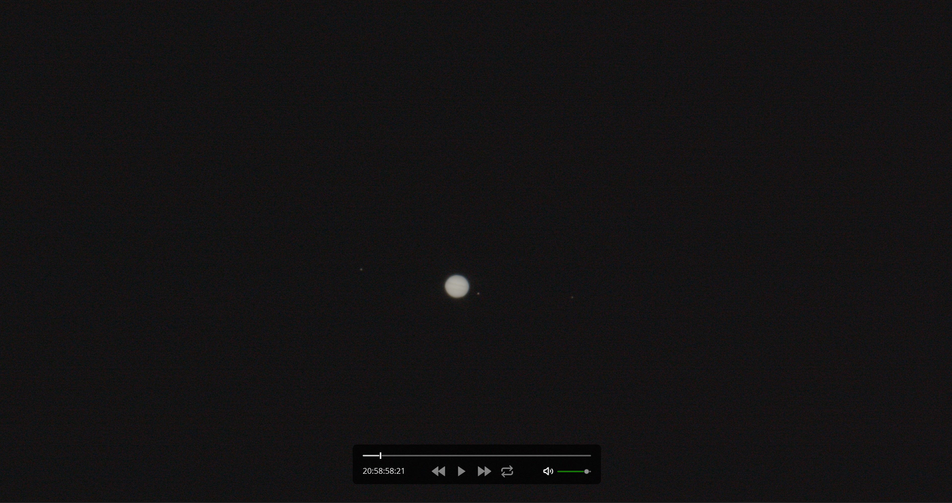

Atașej câteva imagini la acest mesaj:
doua capturi de ecran din video așa cum a fost capturat de cameră:
raw-2x.jpg - captura de ecran raw video (doar powermate)
raw-4x.jpg - captura de ecran raw video (ambele barlow)
și două cadre din video procesat pentru contrast/culori - Aplicare de LUT pentru interpretarea optimă a culorilor:
process-2x.jpg - doar powermate
process-4x.jpg - ambele barlow
Când se imbunătățește vremea voi face același test din nou.

MesajTrimis: 02 Sep 2022 07:19 Download mesaj
Wavelets ai folosit? Sunt cam soft toate. Poti urca clipurile cele mai reusite pe un server de hosting, sa incerc si eu o editare?

Mesaje: 11570
MesajTrimis: 02 Sep 2022 22:58 Download mesaj
Cum faci focusul?
Poti seta gain/iso din camera?
