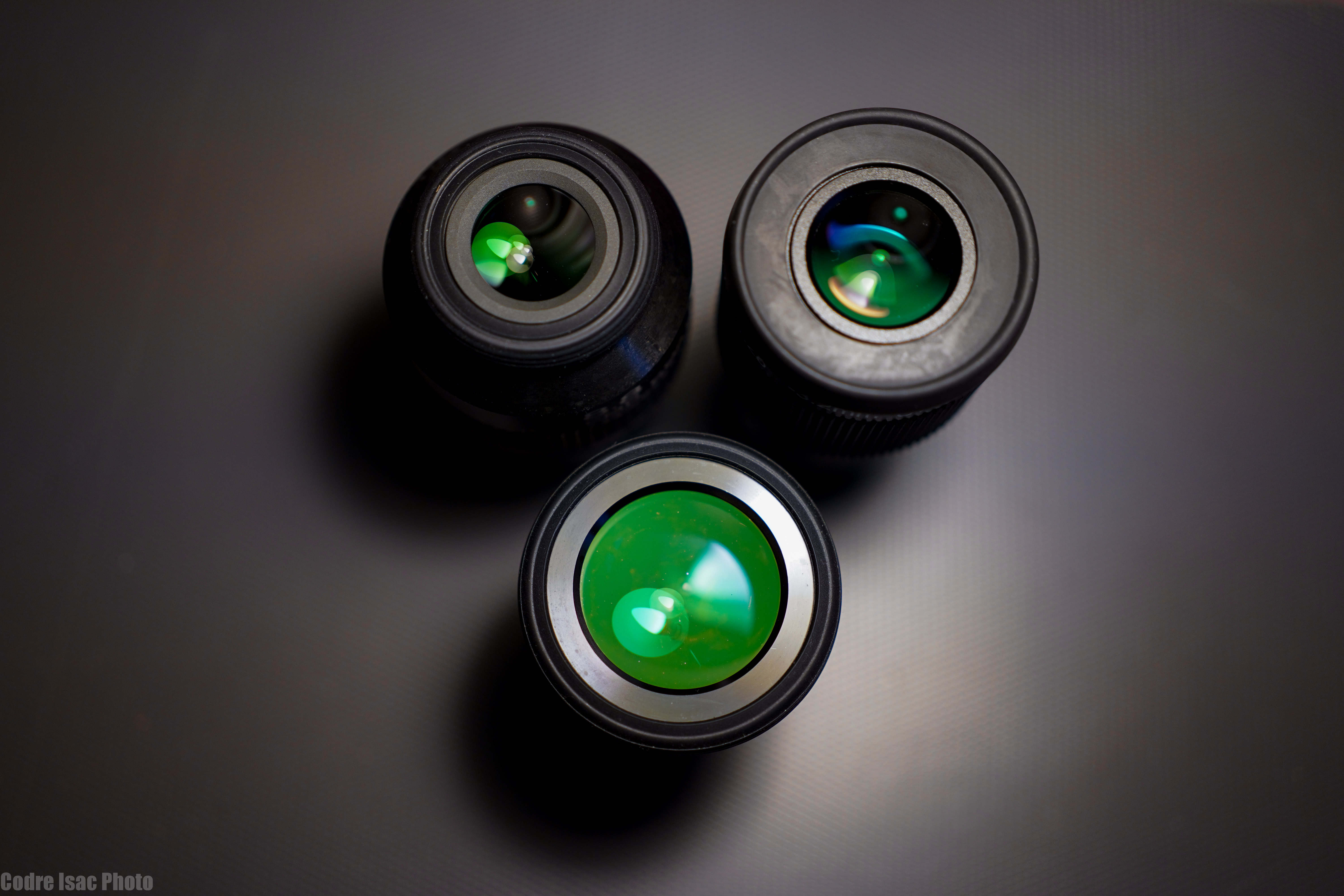

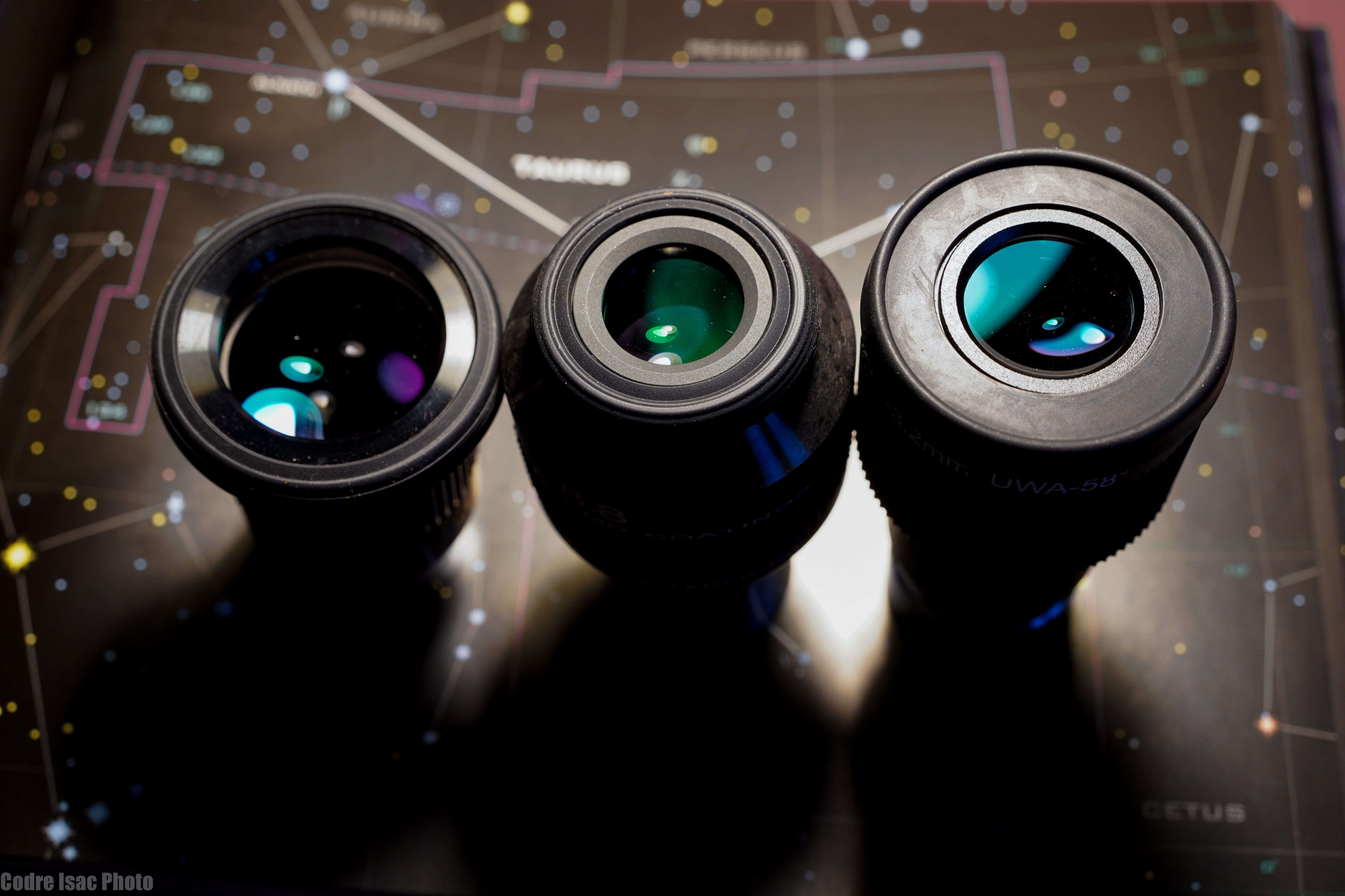

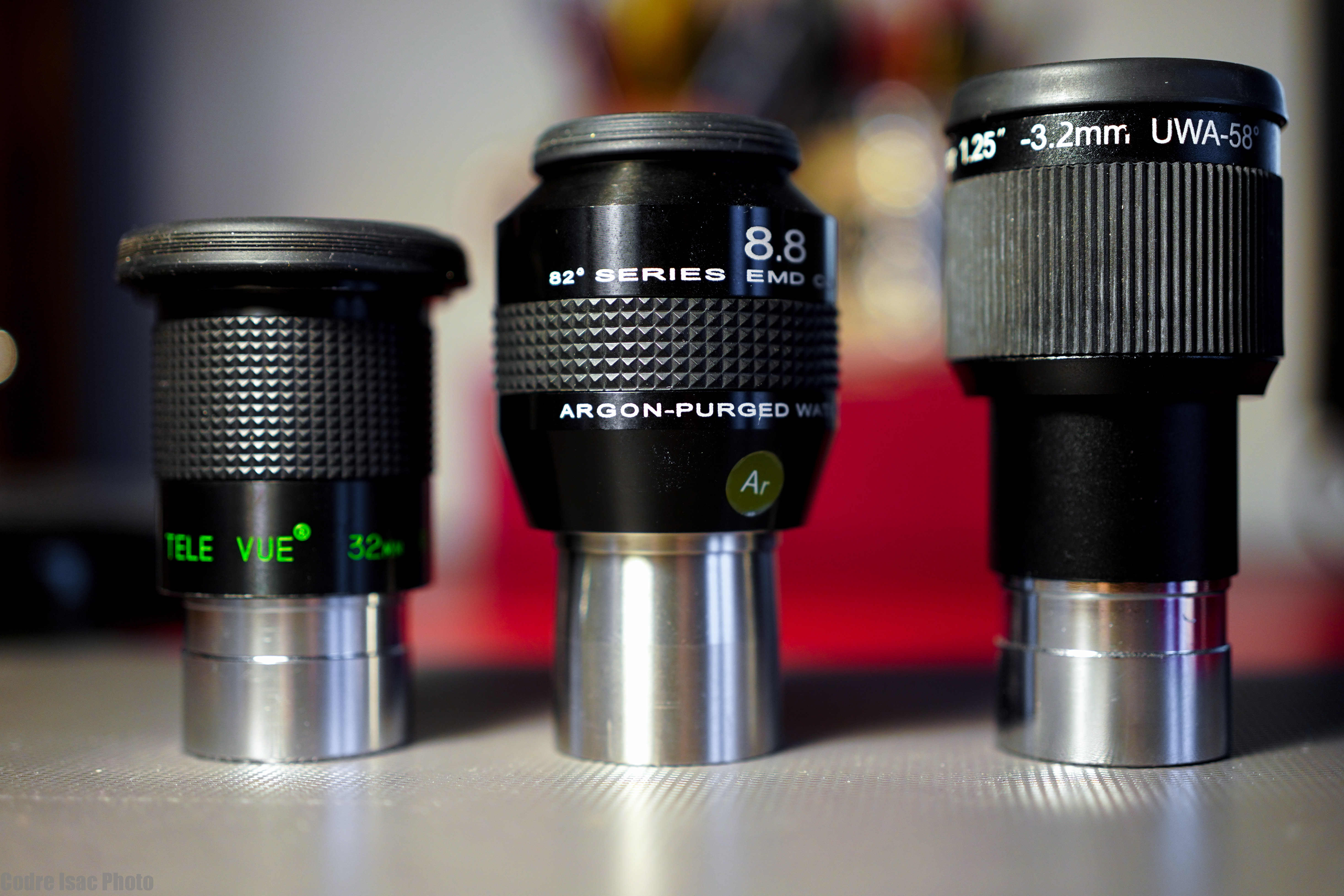

Am trei oculare cu care imi petrec cel mai mult observatiile:
TELE VUE 32mm Plossl
Camp aparent 50 grade. Distanta de privit 22mm-foarte relaxant de privit cu ochelari
Este ocularul pentru cautare sau pentru obiecte de camp larg. Pe luneta ED APO de focala 420mm imi da un camp vizual de 3.8 grade cu o putere de 13x. Este foarte luminos, cu rezolutie extraordinara pe 100% din camp, si asta chiar si pe instrumente cu raport focal mic (f5)!!
EXPLORE SCIENTIFIC 8.8mm
Camp aparent 82 grade. Distanta de privit 15mm-cam la limita pentru ochelari
I-am facut o prezentare aici
https://www.astronomy.ro/forum/viewtopic.php?p=189370#189370
Este ocularul care imi ofera cele mai frumoase si relaxante imagini pe dobson 200mm/1200mm. Pe acest telescop imi da o putere de 136x si un camp vizual de 0.60 grade. Foarte bun la galaxii, nebuloase sau roiuri globulare!
SKY-WATCHER UWA
Camp aparent 58 grade. Distanta de privit 16mm-foarte relaxant de privit cu ochelari.
Este un ocular folosit mai mult pe luneta APO ED 72mm/420mm pe care imi da o putere de 131x si un camp vizual de 0,44 grade

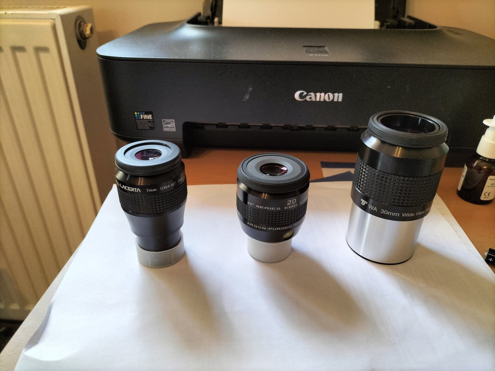

Eu folosesc cam 3 oculare mari si late Smile.
Calul de bataie este ES 20mm 68 grade. Grosismentul obtinut este de 90x si un camp de apoximativ 0.75 grade ( 45 de minute ). Imaginea e foarte bine corectata pana in margini la F4.5 al telescopului meu si nu am simtit nevoia de corector de coma. Contrastul este foarte bun si combinat cu o colimare cat se poate de precisa stelutele sunt punctiforme.
Al doilea ocular este cel care a venit odata cu telescopul , mai precis TS 30mm 68 grade 2 inch . E un ocular cu perfomante mediocre dar este singurul care imi ofera un camp mai larg si il folosesc pentru obiective deep sky mari ( Andromeda, Nebuloasa Orion, Nebuloasa Rosette, California , North America si Pelican nebula, Pleiadele , Beehive, Sagitarius Small Cloud ). Campul nu arata prea bine pe margini , dar daca nu esti prea pretentios iti poti face treaba cu el .
Si ultimul ocular folosit este un Lacerta 7.5 mm , camp 82 grade . Nici despre acest ocluar nu as putea spune ca exceleaza si imi ia cel mai mult pana ating focusul perfect cu el. Dar este foarte bun pentru observatii plantare , grosismentul obtinut este de 240x si in rare ocazii daca simt ca seeingul permite ii mai plusez si pun si un barlow 2 x .
In planurile viitoare si daca bugetul imi va permite TS va zbura si va fi inlocuit tot un un ES de 30-32 mm si 68 de grade.
Toate aceste ocluare sunt folosite pe un GSO 408/1830 .
 Marime fisier:  200.54 kb
 Vizualizat:  de 13126 ori
 Marime fisier:  91.1 kb
