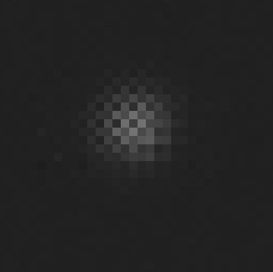

Mi se pare mie sau ti-a aliniat hot-pixels ?
La imaginile fit din arhiva, stelele arata de parca n-au fost debayered, s-ar putea si asta sa fie problema la detectia stelelor. Asa ochiometric ai suficiente stele pentru aliniere.
Si eu am observat foarte mult zgomot in imaginea finala, ceea ce nu mi s-a intamplat pana acum. Daca ar fi aliniat dupa hot-pixels, atunci s-ar explica atat problema de aliniere (nu a aliniat dupa stele), cat si evidentierea zgomotului.
Imaginea fit din arhiva este neprocesata (fara debayered, fara nimic altceva).
Multumesc.

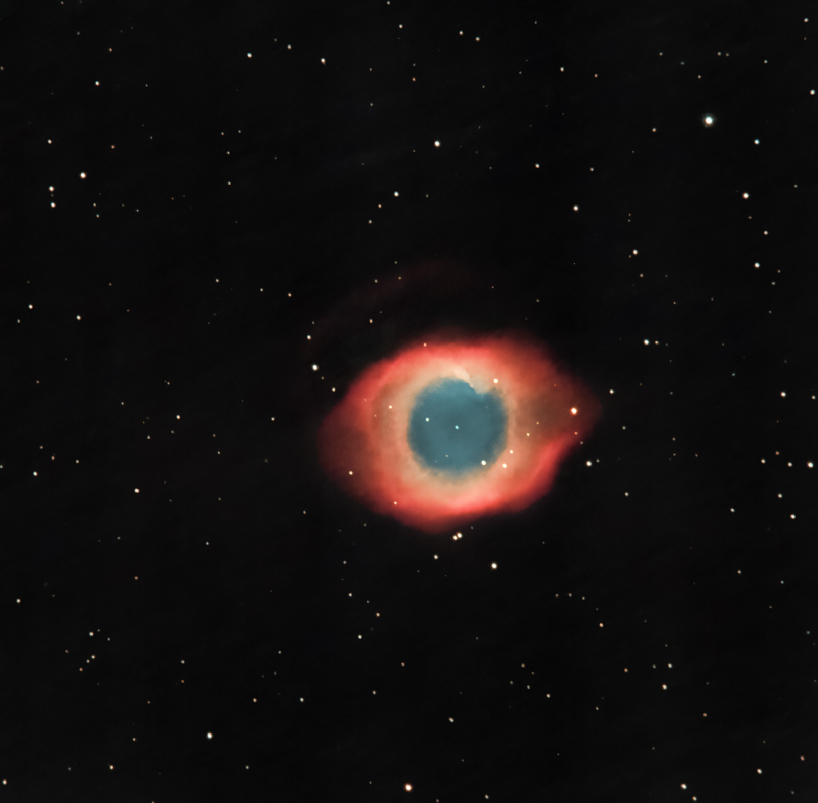

In final cumva am aliniat cadrele de 90 sec (mai aveam altele de 120 sec care nu s-au aliniat). Insa a aparut un banding urat.
Oricum este mult mai bine ca la inceput. Pare ca problema are legatura cu zgomotul si intr-adevar se pare ca hot-pixelii au pacalit algoritmul crezand ca sunt stele. Pana acum asta pare cea mai buna explicatie, pentru ca dupa ce am adaugat 10 Dark-uri (initial nu aveam niciunul) s-a facut alinierea.
Este o tinta dificila pe care sigur o s-o reiau vara viitoare sau cand voi avea ocazia.
Momentan atat s-a putut...

MesajTrimis: 01 Sep 2022 08:15 Download mesaj
Cred ca am incercat toate variantele si combinatiile posibile in PIxInsight ca sa aliniez cadrele, insa nu gaseste mai mult de 5 cadre (maxim) si are nevoie de minim 6 ca sa faca alinierea.
Doar cand am adaugat DARK-urile a facut alinierea cadrelor de 90 sec si a iesit imaginea atasata.
Singurul pas pe care nu l-am efectuat inca este sa incerc alinierea initiala in alt program (DSS), insa este mai dificil pt. ca nu folosesc Windows, iar DSS merge doar pe Windows. Cand o sa am timp poate o sa incerc si varianta asta.
Momentan ma limitez la ce a iesit din cadrele aliniate si o sa mai incerc sa fotografiez aceasta tinta in conditii mai bune.
Pana la urma ma bucur ca mi-a iesit ceva, fata de acea pata de culoare initiala. Sfaturile celor de aici au ajutat.
Multumesc.
Varianta finala
 Marime fisier:  159.73 kb
 Vizualizat:  de 3719 ori

MesajTrimis: 01 Sep 2022 11:25 Download mesaj
Titlul subiectului: Re: Helix
Calitatea finala este mediocra, nefiind detalii in interiorul "ochiului". Nici "spranceana" nu se prea vede... Timpul de integrare a fost limitat.
Echipament:
Montura: SkyGuider Pro cu iPOlar
Camera: Asi 533 MC-Pro, gain 101, -5C;
Obiectiv: Sigma 150-600 la 600mm, f/8.0;
Filtru dual-band Optolong L-Xtreme;
Ghidare cu AsiAir+ Cadre: 117 x 90 sec Light, 10 Dark, 100 Bias.
Timp integrare 2 ore 55 min
Am avut si cadre acceptabile de 120 sec, insa pe acelea nu a vrut sa le alinieze PIXINSIGHT-ul...
