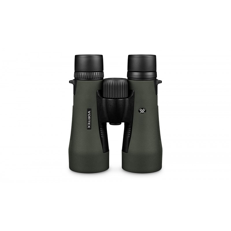

Eu, incepator fiind, am fost pus in dificultate cu focalizarea individuala. Mi s-a parut cam peste mana.
Voi cum va intelegeti cu acest reglaj?
Beneficiezi de un plus de calitate la reglarea individuala?
Cu focalizare individuala pe fiecare ocular
 Marime fisier:  39.97 kb
 Vizualizat:  de 7724 ori
Cu rotita centrala pentru focalizare
 Marime fisier:  33.18 kb

Apropo, am fost ieri la Astromagazin si am pus mana pe mai multe binocluri (APM 12x50, Vortex 10x50, etc). M-a surprins placut un Vortex 10x50 cu focus reglat central. Foarte frumoasa si clara imaginea.
Acum mai vreau sa fac test la ei cu Lacerta 10x56, Omegon Brightsky 10x50, dar cred ca deja sunt hotarat catre uriasul APM 10x50 Laughing
