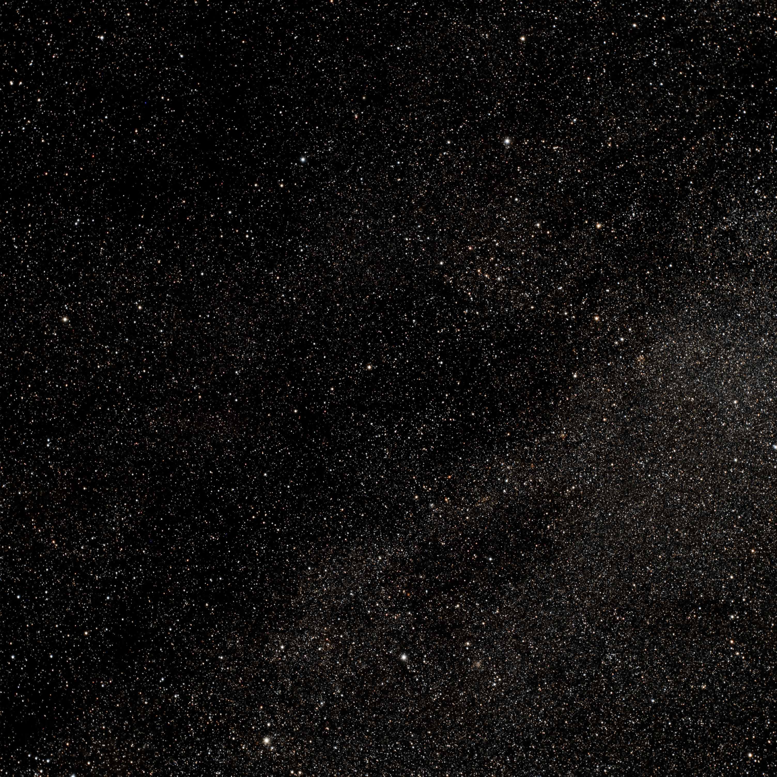

Buna ziua.
Am observat de mai multa vreme o problema la unele imagini pe care le fac: stelele sunt mai alungite la anumite colturi ale fotografiei. Subliniez "la anumite colturi", nu la toate cele 4 colturi!
Dau urmatorul exemplu. Am extras cadrul cu stele in PixInsight de la o captura (Crescent Nebula). L-am postat mai jos.
Ceea ce se observa este ca stelele sunt mai alungite in coltul din stanga-sus si in cel din dreapta-jos. Mi se pare evidenta diferenta fata de celelalte 2 colturi ....
Oricum, problema principala este la coltul din stanga-sus!!!
Lasand la o parte faptul ca toate stelele au o anumita forma ovala din cauza impreciziei trackingului (am un SkyGuider Pro) la focale lungi (600 mm), defectul de stea ovala este mai evident la colturile amintite mai sus.
Eu folosesc ASI 533 MC-PRO, obiectiv Sigma 150-600 pentru Canon, adaptor care contine si un mic sertar unde am pus filtrul L-eXtreme. Distanta pana la senzor este de 44 mm (backfocus).
Asadar senzorul este mic, iar obiectivul este unul dedicat camerelor full-frame.
Intrebarea este: care ar putea fi cauza si ce as putea face ca sa remediez aceasta problema ?
Inteleg ca o montura "adevarata" cu Go-To ar ajuta, insa problema mea este forma de elipsa accentuata a stelelor de la anumite colturi ...
Multumesc.

MesajTrimis: 09 Sep 2022 16:20 Download mesaj
Sa n-aiba cumva tilt senzorul camerei.
Pe alte camere (dSLR) tot asa se vede?

MesajTrimis: 09 Sep 2022 16:35 Download mesaj
Incearca si o expunere mai scurta, dar scoate filtrul din ecuatie.

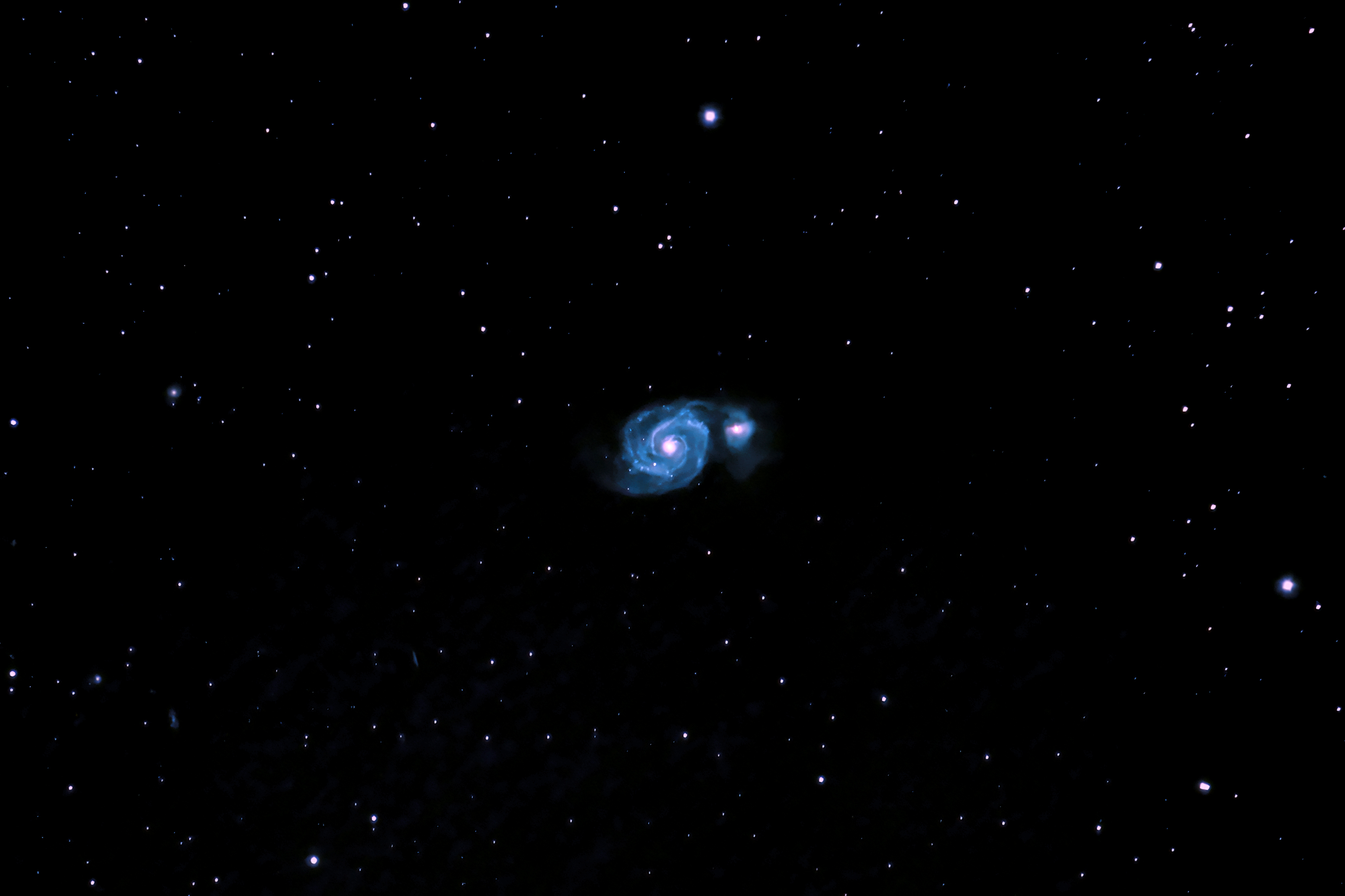

De fapt, tocmai am gasit in arhiva o imagine de anul trecut cu M51 si Canon 7D + Sigma 150-600 la 600 mm. Lasand la o parte prelucrarea defectuasa si cadrele slabe, imi pare ca si aici se observa stele mai alungite la unul din colturi (dreapta-sus).
Atunci nu foloseam filtre. Doar DSLR+obiectiv.
 Marime fisier:  645.69 kb
 Vizualizat:  de 4107 ori

In plus, observ ca alungirea stelelor este cu atat mai pronuntata in coltul cu probleme cu cat focala e mai mare: la 600mm este mult mai evidenta fata de 150mm/300mm.

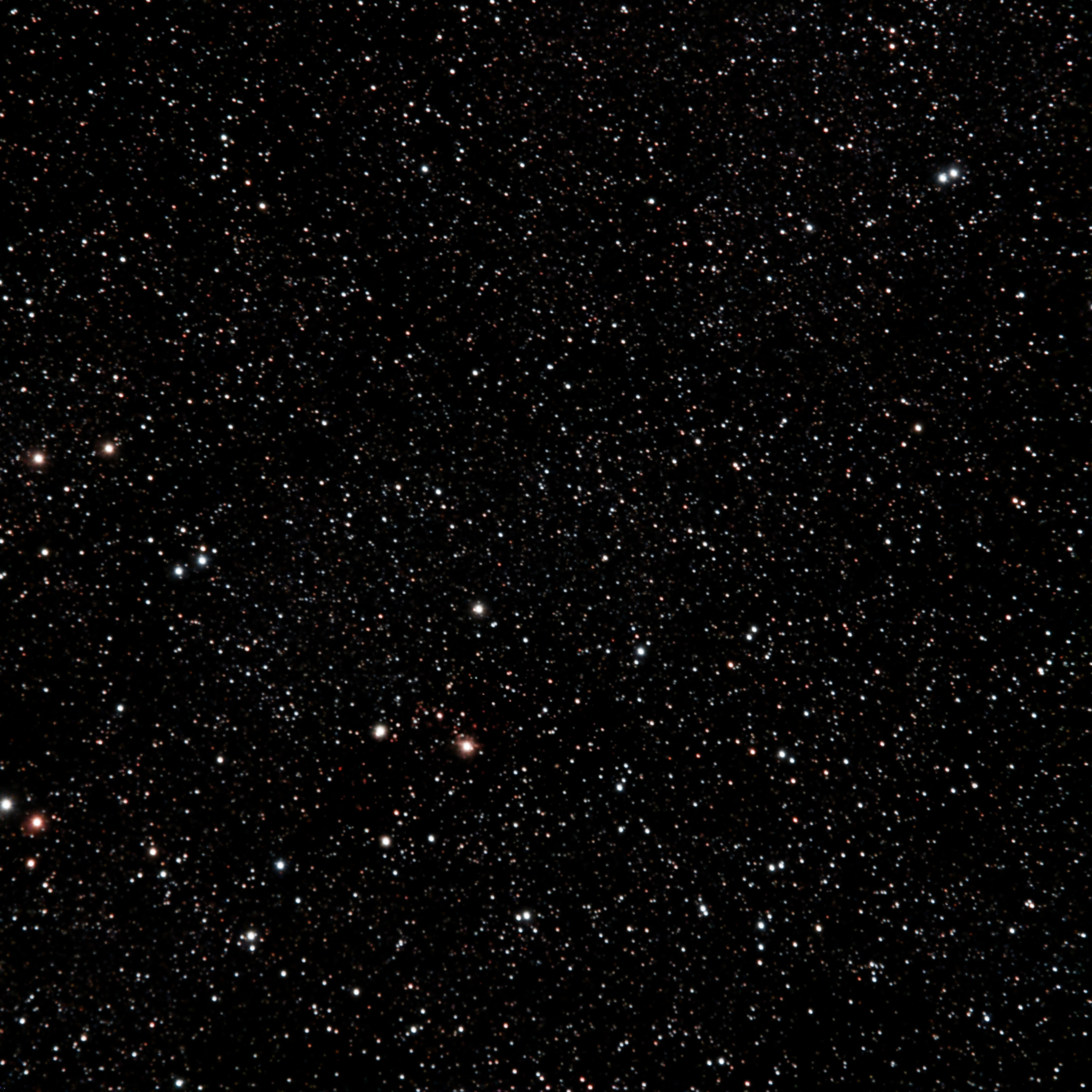

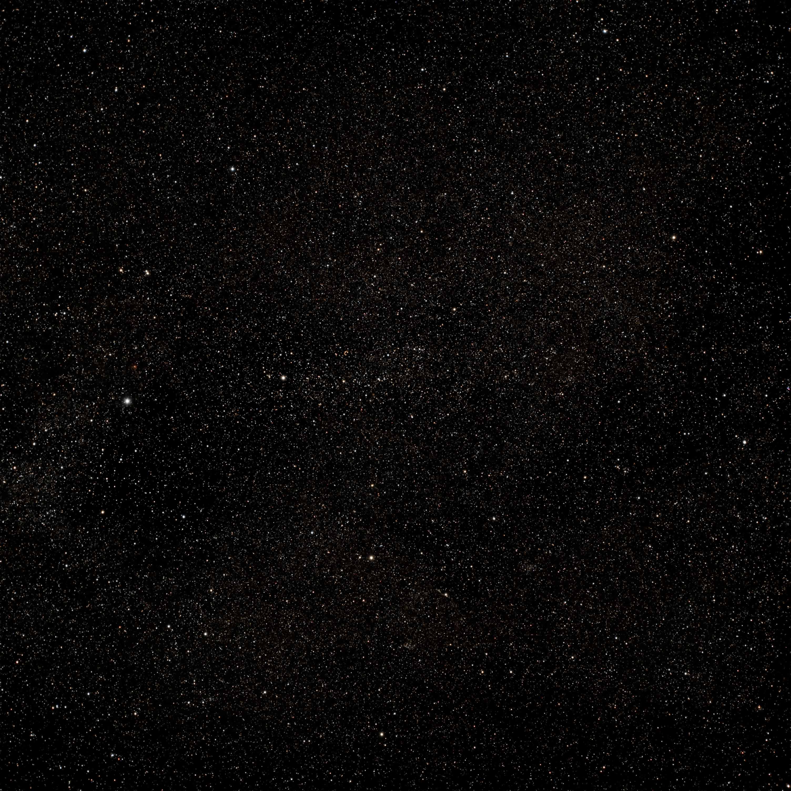

Observ ca daca utilizez alt obiectiv (Canon 10-22 @22mm) exista in continuare anumite alungiri la anumite colturi dar nu sunt la fel de evidente....
Ca urmare ar fi 3 cauze posibile ?
- senzor tilt
- probleme optice legate de anumite obiective
- sau este ceva mai complex legat de distanta focala; cu cat este mai mare, cu atat alungirea la colturi este mai mare, indiferent de obiectivul folosit
Oare exista solutii pentru remedierea acestei probleme ?
Stele la 22 mm (cadrul master final format din cadre de 5 min). Asi 533 + filtru l-eXtreme + Canon ef-s 10-22
 Marime fisier:  909.44 kb
 Vizualizat:  de 4038 ori
Alt cadru la 22mm. Stele neprelucrate extrase din cadrul master. Asi 533 + filtru l-eXtreme + Canon ef-s 10-22
 Marime fisier:  719.26 kb
 Vizualizat:  de 4037 ori

Fara filtru e la fel? Desi pt. ochii mei imi par ok stelele.
Alexandru Claudiu
Data inscrierii: 19 Aug 2021
Mesaje: 310
Localitate: Bucharest
MesajTrimis: 10 Sep 2022 11:16 Download mesaj
Da, la 22 mm cu Canon 10-22 stelele sunt acceptabile.
Nu am cadre fara filtru (inafara celor cu Canon 7d, dintre care am postat deja unul mai sus). Mereu am folosit Optolong L-eXtreme sau L-Pro cu Asi 533 MC.
Deci problema ramane in combinatia ASI 533+ ob. Sigma 150-600 + filtre cand se foloseste focala mare.
