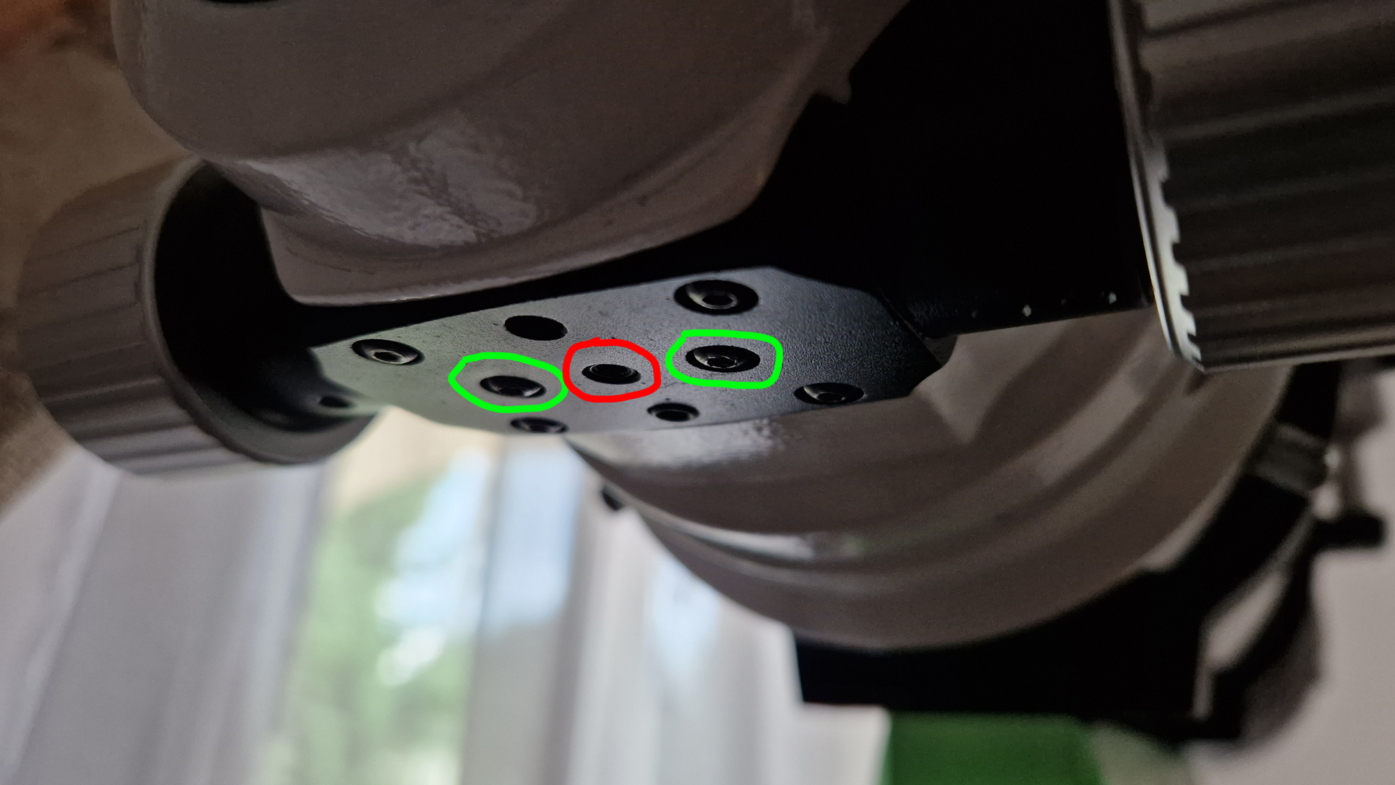

Secretul la focuserele Skywatcher sa fie si "butter-smooth" si "strong", este urmatorul: suruburile marcate cu verde in poza din atasament, trebuiesc SLABITE, nu stranse, deci e ceva contraintuitiv. Slabite ambele la acelasi nivel cam cat sa iasa 1-2 mm in afara. Abia dupa asta se incepe strangerea surubului central marcat cu rosu. Garantez rezultate incredibile! Smile)
Pt mine reglajul asta da rezultate mult mai bune decat focuserele de multe ori mai scumpe de la TS.

Din pacate, focuserul meu este cel single speed, deci nu are acele 2 suruburi de reglaj, ci doar cel central.
