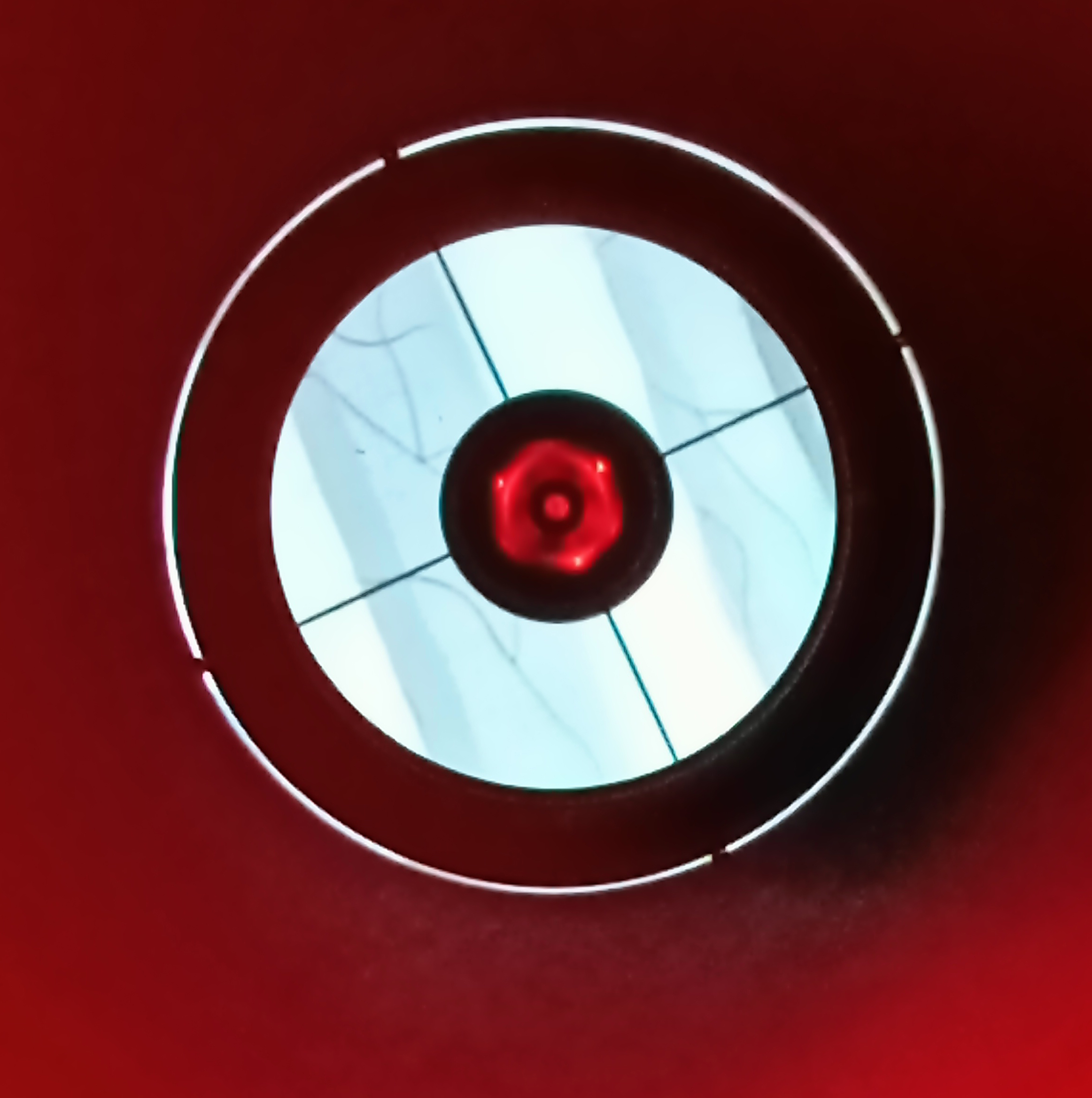

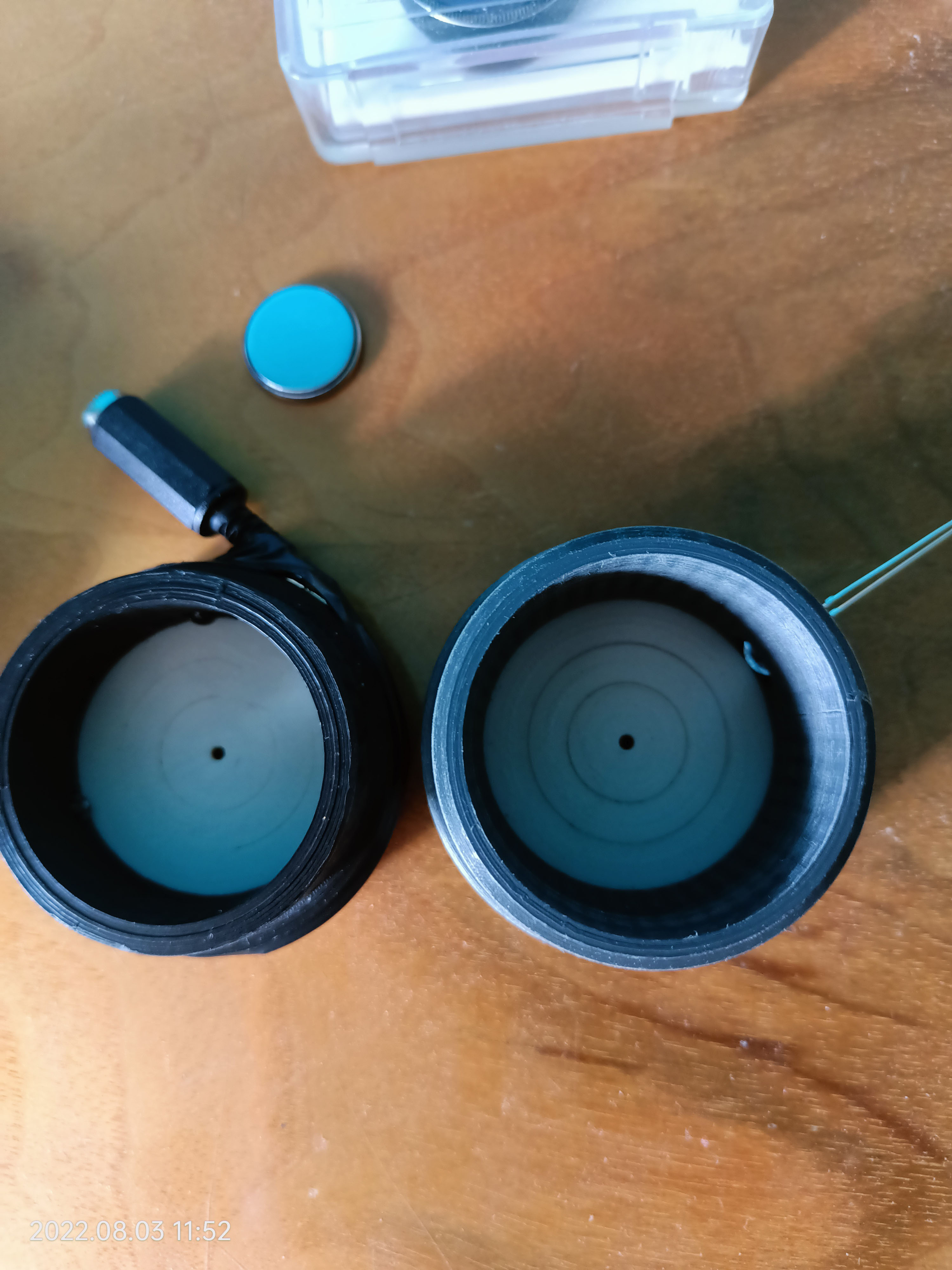

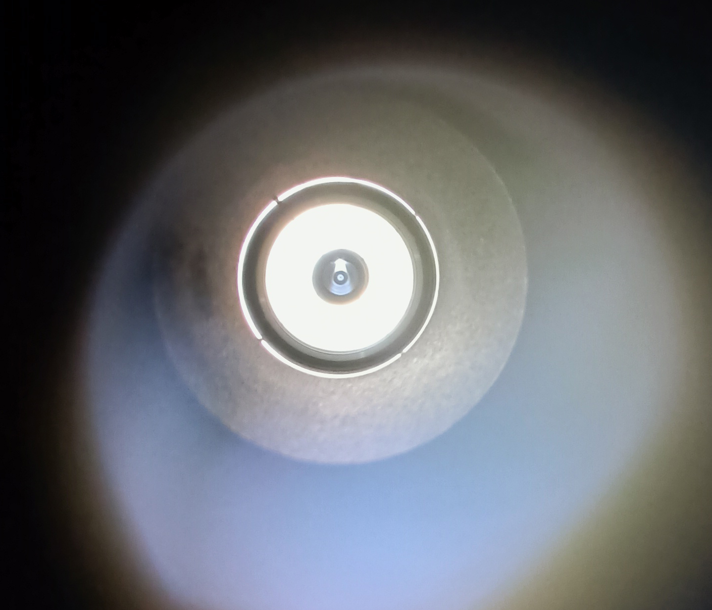

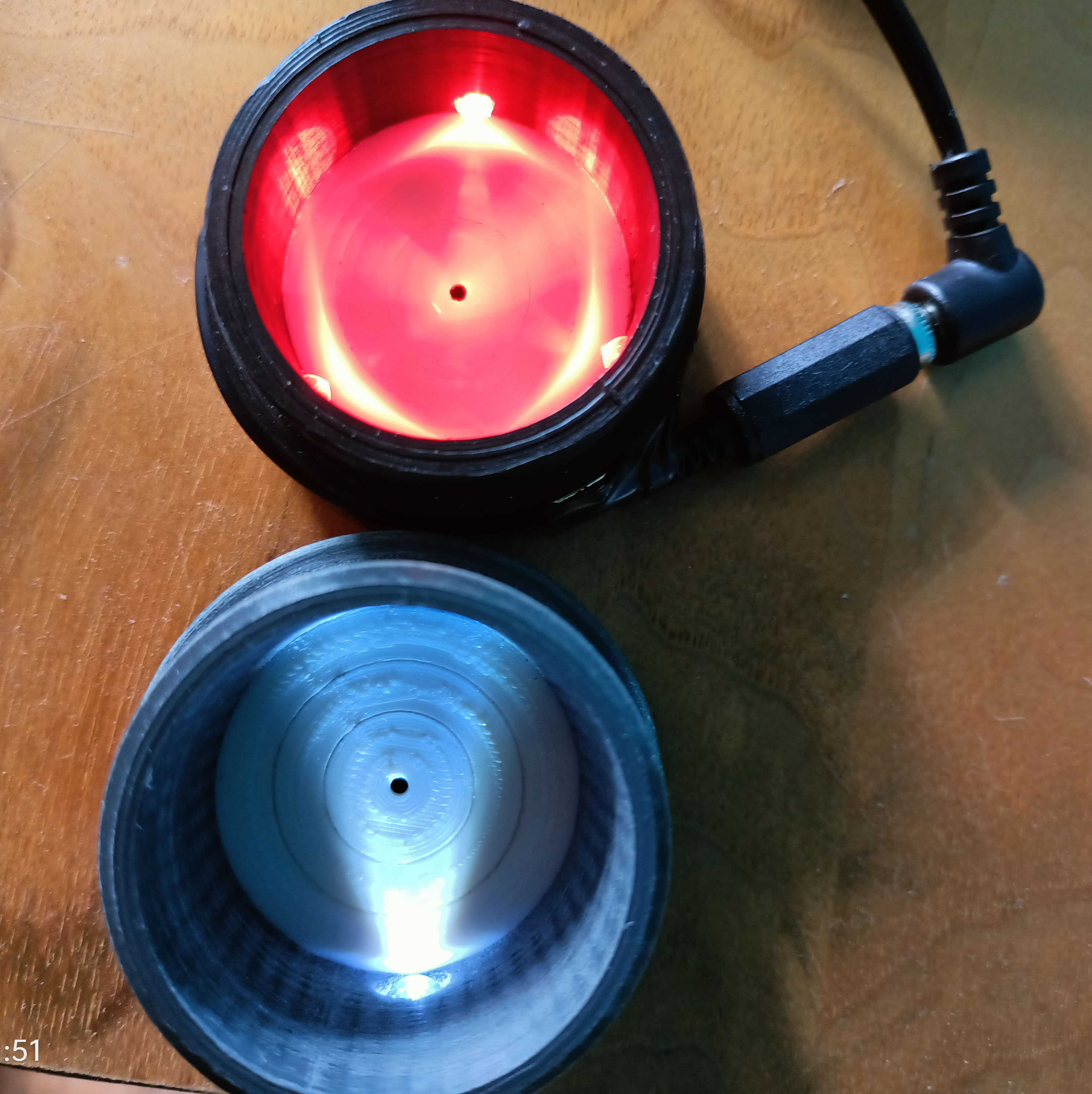

Buna ziua,
Plecand de la prezentarea
https://www.youtube.com/watch?v=aLwTkyJZM1...op-service
am creat doua versiuni pe lumina rosie si pe lumina alba a colimatorului original, ambele sunt usor de realizat prin inprimarea 3D si utilizarea LED (la rosu 3 buc de 12V, in lumina alba 1 buc de 3V ). Imaginile oferite sunt utilizabile in ambele versiuni pentru colimare
Imagini realizate cu telefonul, vag se distinge punctul negru al orificiului din dop in mislocul marcajului oglizi secundare, vizual insa este OK

MesajTrimis: 03 Aug 2022 13:05 Download mesaj
Nu este suficient doar capacelul cu gaurica, si centrezi toate cercurile pe care le vezi in secundara? Ce aduce in plus sau ce problema rezolva dispozitivul tau?
Imaginile sunt dintr-un RC sau Cass Clasic?

MesajTrimis: 03 Aug 2022 13:36 Download mesaj
Imagini din Cass Clasic
Fara iluminare interioara nu pot alinia secundara, nu se distinge nici "gaurica din capac " nici marcajul central al oglinzi (ce putin eu nu le vad), de aceea nu ajunde doar un simplu capac ingaurit
PLUS nu stiu, poate simplitate in realizare

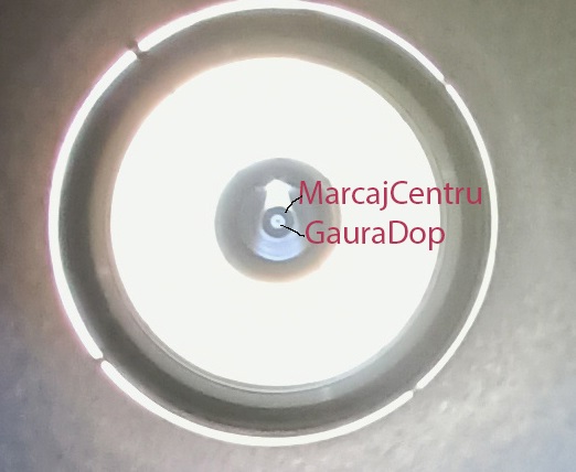

MesajTrimis: 03 Aug 2022 14:01 Download mesaj
La imaginea in lumina alba ai sa observi atat marcajul de pe oglinda secundara cat si gaura din dop ,
cand sunt concentrice atunci secundara este aliniata pe axa optica

MesajTrimis: 03 Aug 2022 21:17 Download mesaj
Interesanta idee. Si fiind pe rosu, poti sa o folosesti si inainte de observatii. Daca imi permiti, eu as face urmatoarele. As scoate led-urile mai inafara, as largii fantele, si as pune in fata lor in material translucid, plastic sau hartie de calc. Si as pune tot trei led-uri si pe alb.

MesajTrimis: 03 Aug 2022 21:58 Download mesaj
Este de incercat, am observat ca cu cat "campul alb" (fundul capacului) este mai unifor iluminat cu atat imaginea reflectata de secundara este mai OK
