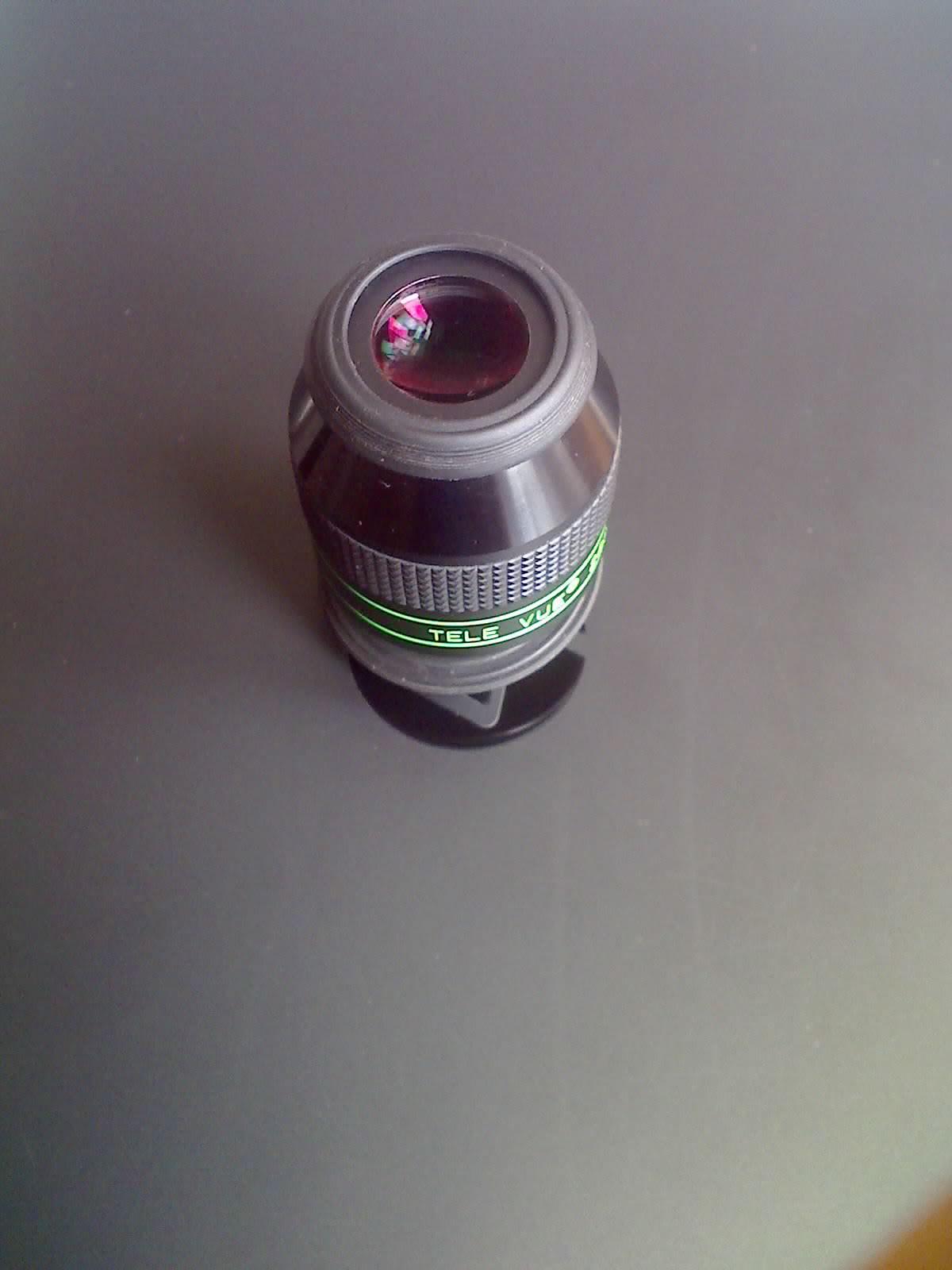

După lupte seculare care au durat peste cinci ani (de când am băgat ochiul in cel adus de Erwin la Lisa în 2017 , cred) ,iată-mă în posesia destul de mult râvnitului panoptic de 24 .
Prima impresie , foarte solid executat , rafinat și destul de greu pentru mărimea lui .Inelul de cauciuc crenelat care îmbracă o parte din corp e foarte potrivit scopului deși parcă mergea un pic mai lat .
Boneta de la ochi este ușor pliabilă și are o consistență moale bizară , atrăgând destul de ușor tot felul de fibre , fire de praf și jeg , fenomen întâlnit de mine la cauciucul siliconic .
Aspectul general e cel al unui "volcano top" , atunci când boneta este pliată .Înscrisurile frezate pe corp sunt fără cusur și vopsite țipător , dar plăcut vederii .
Una peste alta , se vede de la o poștă că jucăria asta e "altceva" .
La treabă pe acromatul 102/500 !

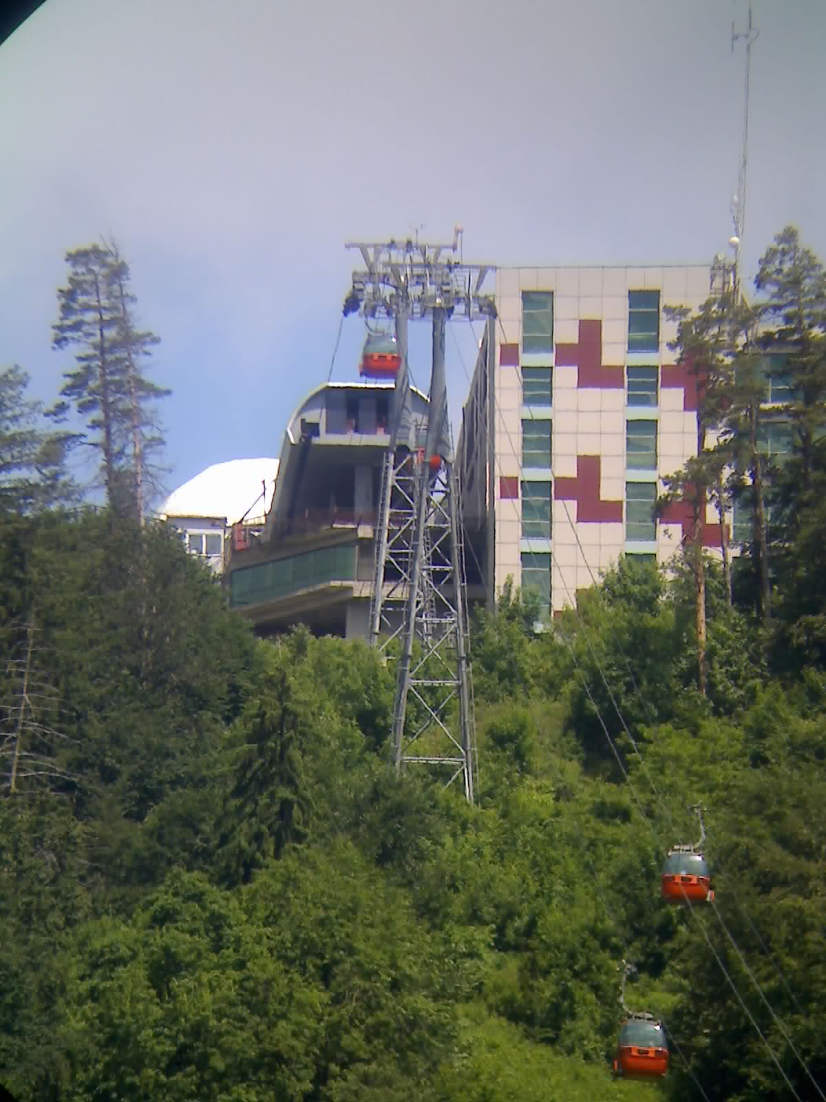

Primul lucru care iese în evidență , bineînțeles claritatea excepțională pe tot câmpul , care mie mi se pare un pic mai mare de 68 grade . Probabil m-am uitat prea mult prin ocularele construite de mine .
De curiozitate , am probat pe un acromat de 56 mm foarte rapid , sub f/3 , de la o lunetă de ochire , și surpriză plăcută , claritatea nu a suferit deloc .
Ce se schimbă însă este distorsiunea , lucru oricum nu prea deranjant la acest ocular , nici măcar la observații terestre.
Stelele sunt al naibii de punctiforme , cu tot astigmatismul zdravăn de care suferă "felinarele" mele ."And I'm so happy about that" !

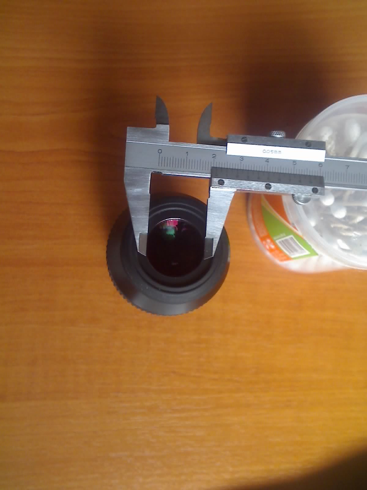

Nu este ocularul cel mai comod de privit prin el . Poate e și din vina ochilor mei aflați în continuă metamorfoză .Când am privit prima dată prin al tău , nu mi s-a părut așa dificil . Dar de atunci , peste astigmatism mi s-a suprapus un prezbitism țeapăn , cu toate "beneficiile" asociate .
De cum l-am pus la ochi , mi-am dat seama că fereastra de ieșire din lentilă este prea mică având în vedere afov-ul și relieful , relief care nu mi se pare a fi de 15 mm ci ceva mai mic . Foarte posibil însă să mă înșel .
Când privești pe centru , marginea câmpului apare un pic întunecată , de parcă ar fi afectată de un fel de penumbră .
Dacă miști ochiul spre margine , efectul dispare dar dispare și marginea câmpului din direcția diametral opusă .
Odată cu asta , dispare și o bună bucată din imagine . Dispariția porțiunii de imagine se datorează vignetării produse de interiorul barelului , care ,la acest diametru de 27 mm ai field stop-ului ,ar fi trebuit să fie tronconic și poate chiar ceva mai scurt .
Întunecarea marginii AFOV-ului se datorează ferestrei din corpul ocularului , aceasta având doar 19 mm .

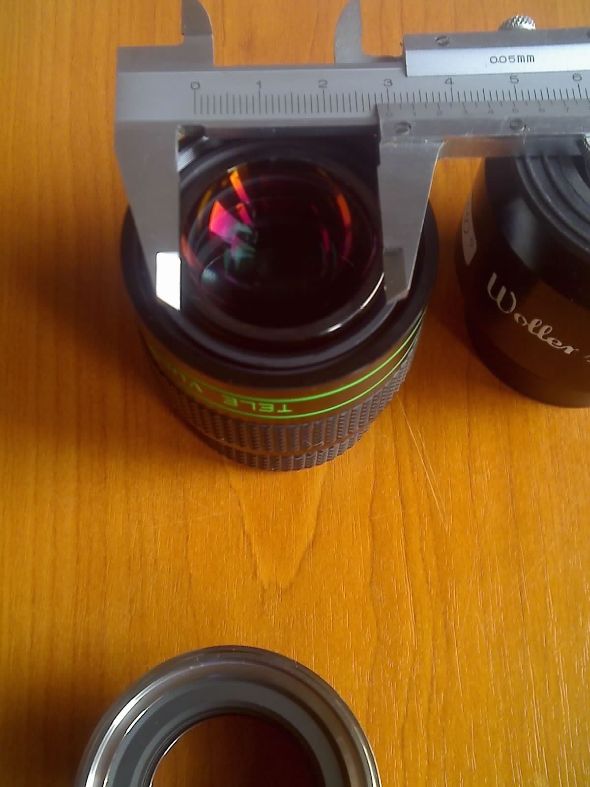

Am băgat de seamă că suprafața concavă a lentilei de ochi se prelungește puțin, dincolo de marginea de 19 mm a ferestrei .
Nu am mai stat pe gânduri și am demontat optica , să văd și eu minunea . La măsurare , diametrul concavității a arătat 21 mm . De ce a făcut nenea Nagler chestia asta , pot doar să bănuiesc . Oricum , acel milimetru de rază aproape nefolosit adună tot felul de mizerii , praf , mătreață și cine știe ce specii de morpioni Smile trădători , așa că am pus mâna pe o freză și niște pietre de polizor sferice și am reparat greșeala !
Materialul e un dural fain și se strunjeste lăsând bavuri casante , care se îndepărtează foarte ușor .
Fereastra am lărgit-o la 21 mm spre interior , cu o ușoară conicitate spre ochi . Am vopsit-o deocamdată cu un marker negru și am montat totul la loc .
M-aș fi așteptat ca producătorul să pună un inel de cauciuc între inelul filetat și lentila de câmp (care e mai degrabă un corector -barlow ) , să se evite stresul sticlelor la temperaturi foarte scăzute . Dar cine știe , poate că turnul interior format din lentile și distanțiere se dilată și contractă în tandem cu corpul metalic .
După operația asta , câmpul a devenit ceva mai luminos pe margini și categoric mai lesne de cuprins .

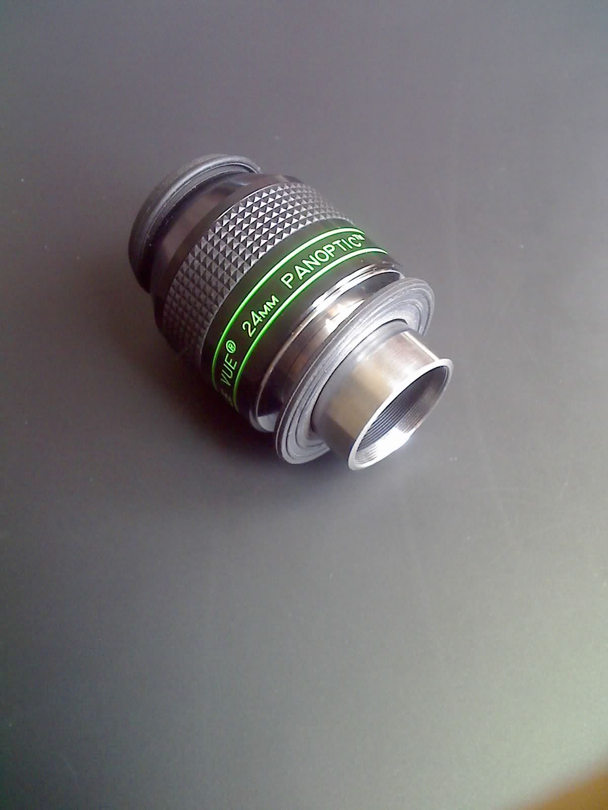

MesajTrimis: 15 Iun 2022 13:37 Download mesaj

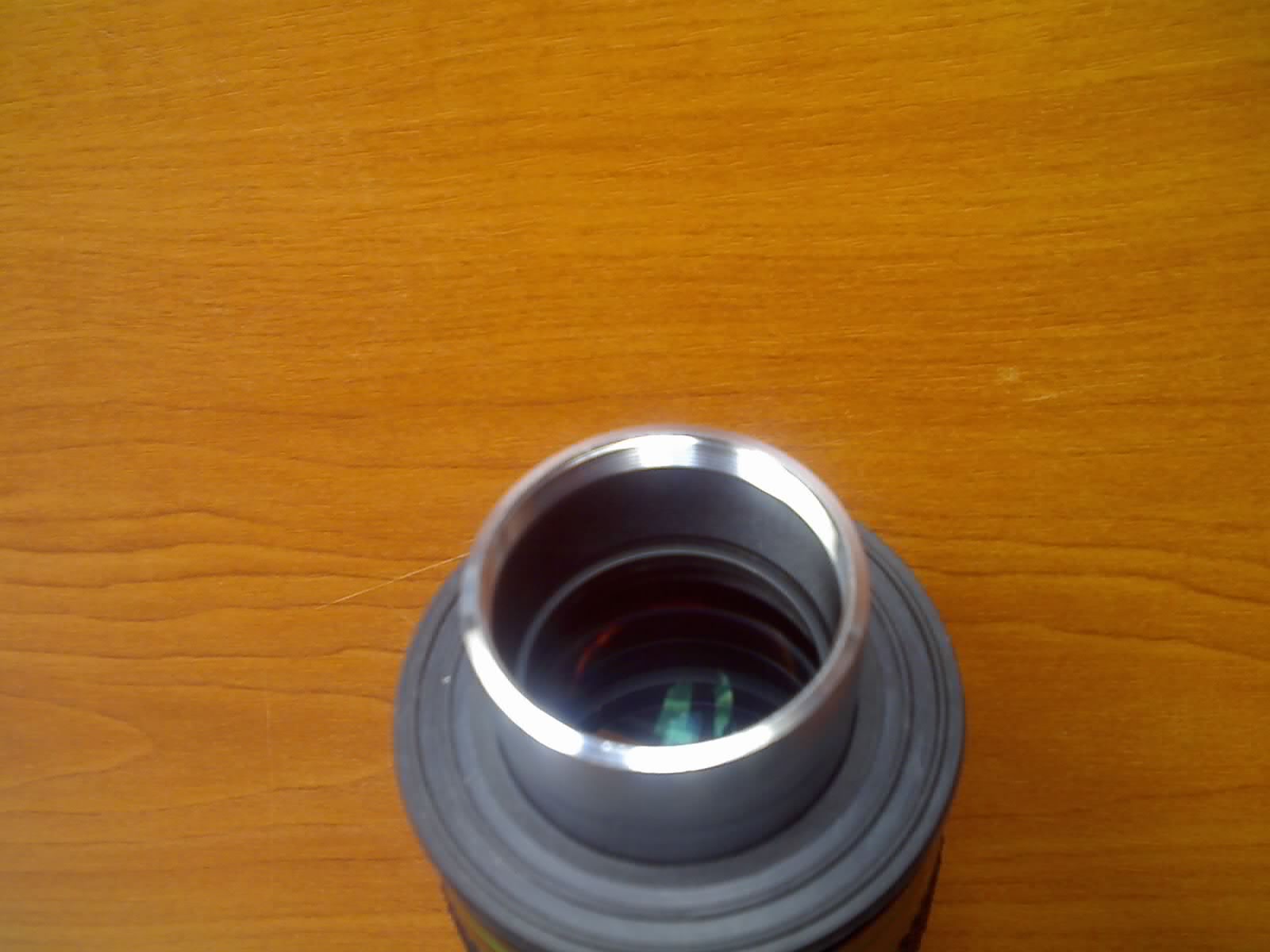

Si o poza cu modificarea , plus una cu o flansa de guma bagata pe barel .Asa pot sa las ocularul un pic mai violent in adaptorul de la diagonala.
Am observat o eroare , acea reflexie striata ce se vede in lateral pe timp de zi , nu e de la un inel distantier ci de la zona din corpul barelului de dinaintea field stop-ului , asa ca nu e mare branza.

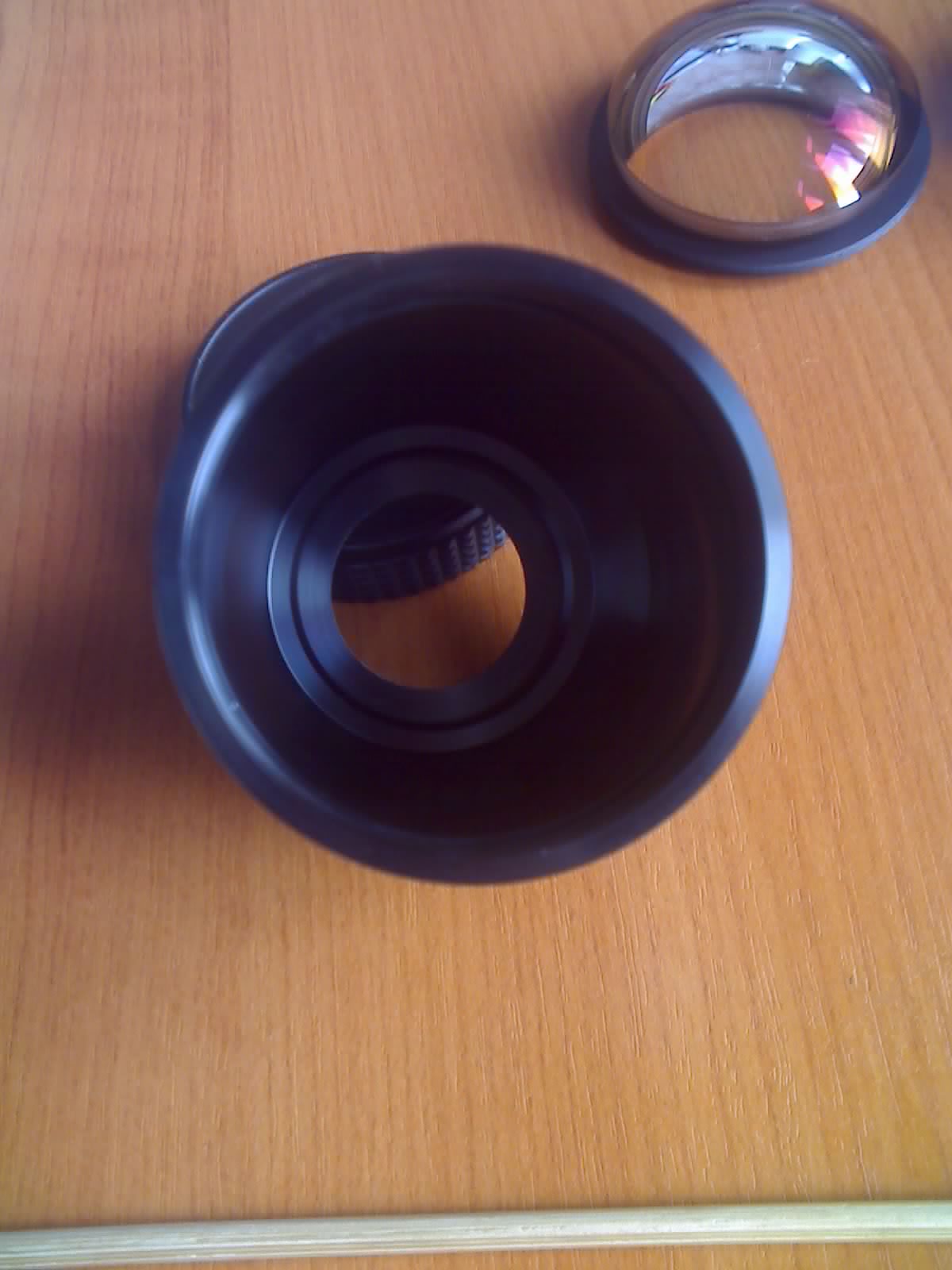

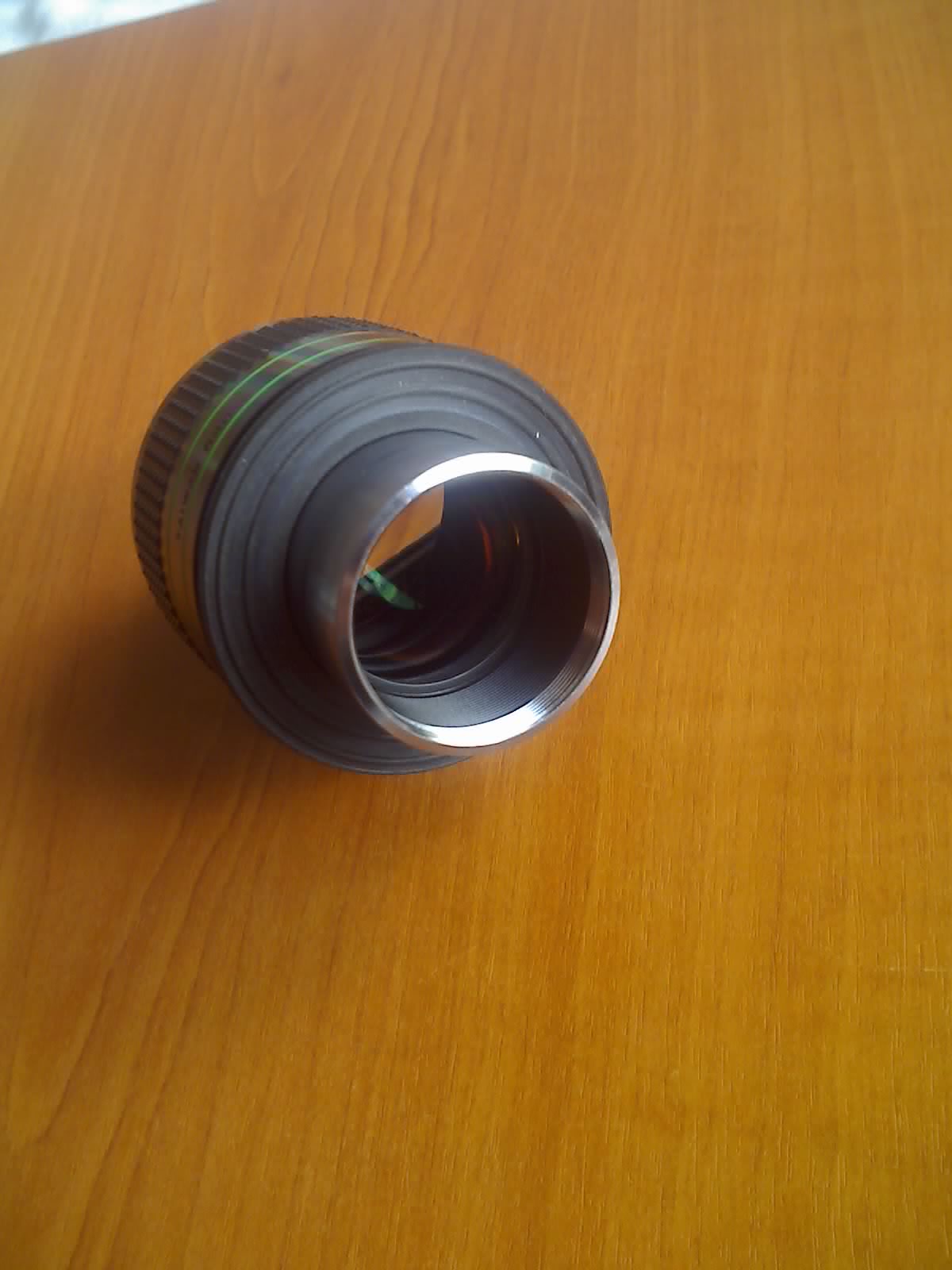

Am plantat provizoriu o diafragma scoasa de pe la ceva dezmembrari, cu 25,2 mm la interior .
Campul aparent s-a redus undeva la vreo 65 grade cred , si e foarte placut vederii .
Am remarcat ca marginea noii diafragme e mult mai taioasa decat originalul , desi nu e tocmai ascutita. Dar am plasat-o imediat inaintea marginii originale , in interior , inspre lentila de intrare ; se pare ca focalizarea e mai buna acolo .
Sa vad cum o prind fara sa las urme , poate cu un inel elastic de otel subtire , intepenit in acea filetare innegrita . Asa pot sa o dau jos oricand .

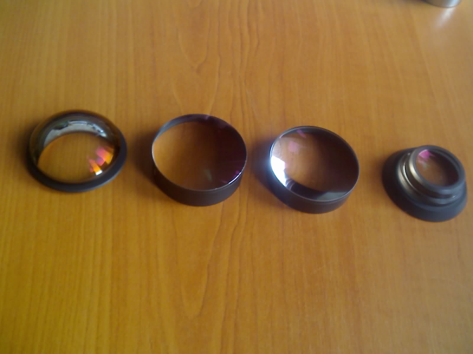

Mai jos niste poze cu organele copilasului .Surpriza , lentilele interne nu mai sunt ca la panopticul de 19 mm , adica menisc convergent spre obiectiv si biconvexa asimetrica spre ocular , ci plan convexe care par a fi identice . Bineinteles , ca la Pan. 19 , sunt asezate in stil condensor , cu convexitatile invecinate .
Marginile lor sunt vopsite destul de bine in negru ,insa dubletii exteriori (ambii divergenti) , sunt innegriti cam anemic . Poate nici nu trebuie mai mult , cine stie .

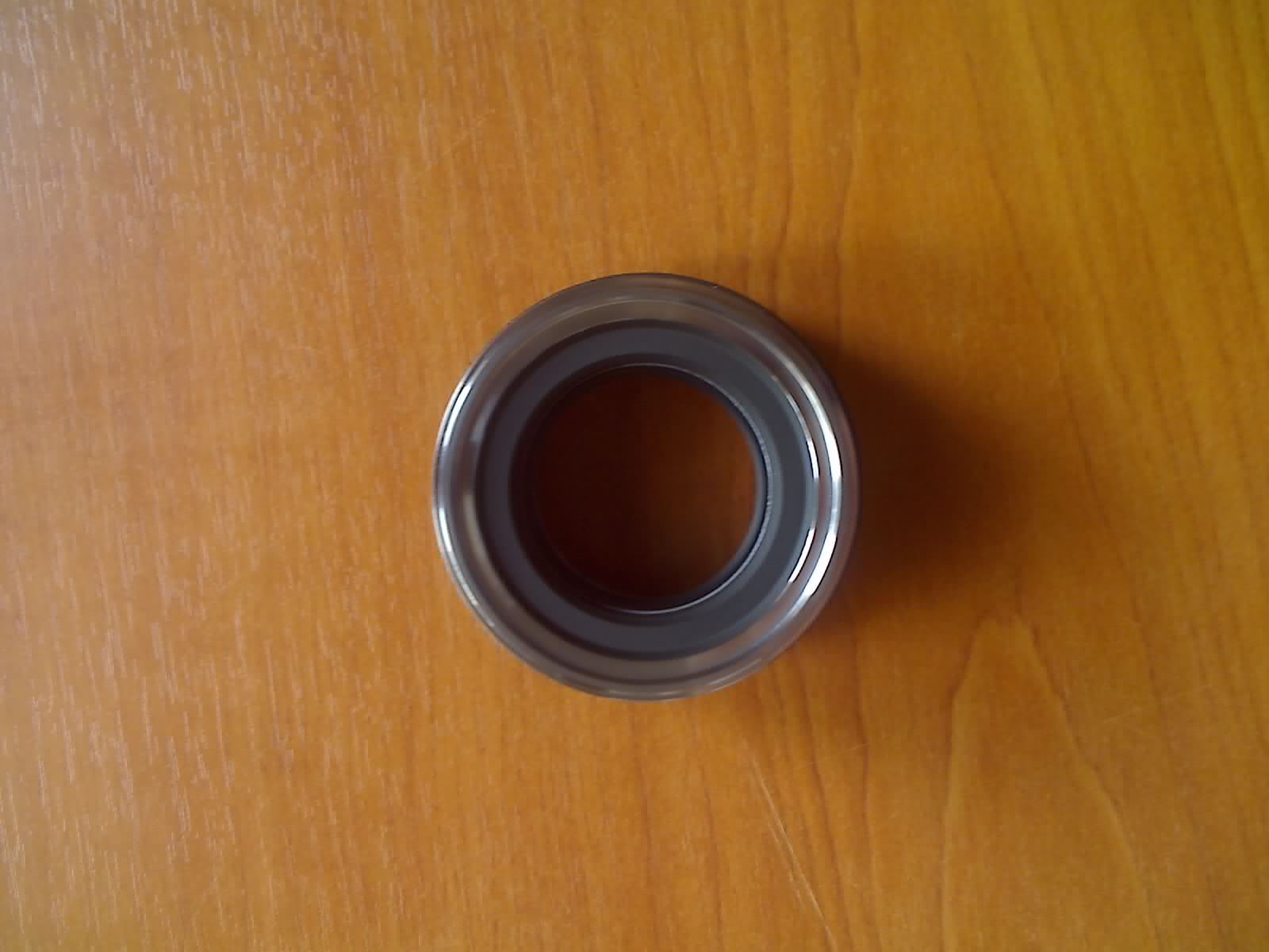

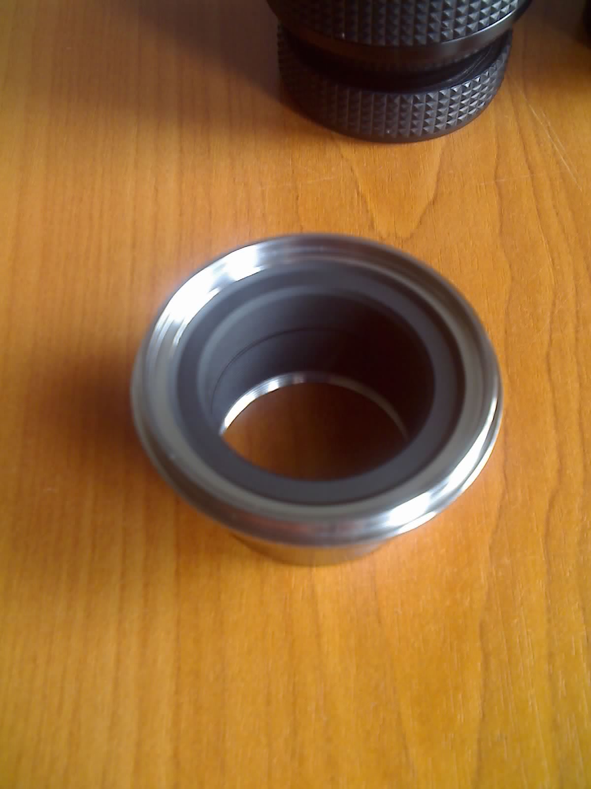

Gata! Acum functioneaza cum imi convine .
Am plantat un inel distantier de la altceva , o piesa frumos lucrata , cu un diametru exterior de aproape 28 mm , si la interior de 25, 2 mm . Inelul are in interior striatii innegrite la vreo 27 mm diametru , iar cota de 25,2 e de fapt o margine nu foarte ascutita , dar care se vede grozav de bine . Nici o reflexie in plus si cele de dinainte au disparut .Intre inel si interiorul buclucas am pus o fasie de mylar de 0,25 mm grosime. Inelul a intrat astfel un pic fortat si nu cred ca mai are cum sa zboare din loc.
Acum campul se cuprinde usor , fara a avea reflexul sa bag ochiul ca inainte . Sunt destul de multumit Smile
si cateva poze cu modificarea finala :
