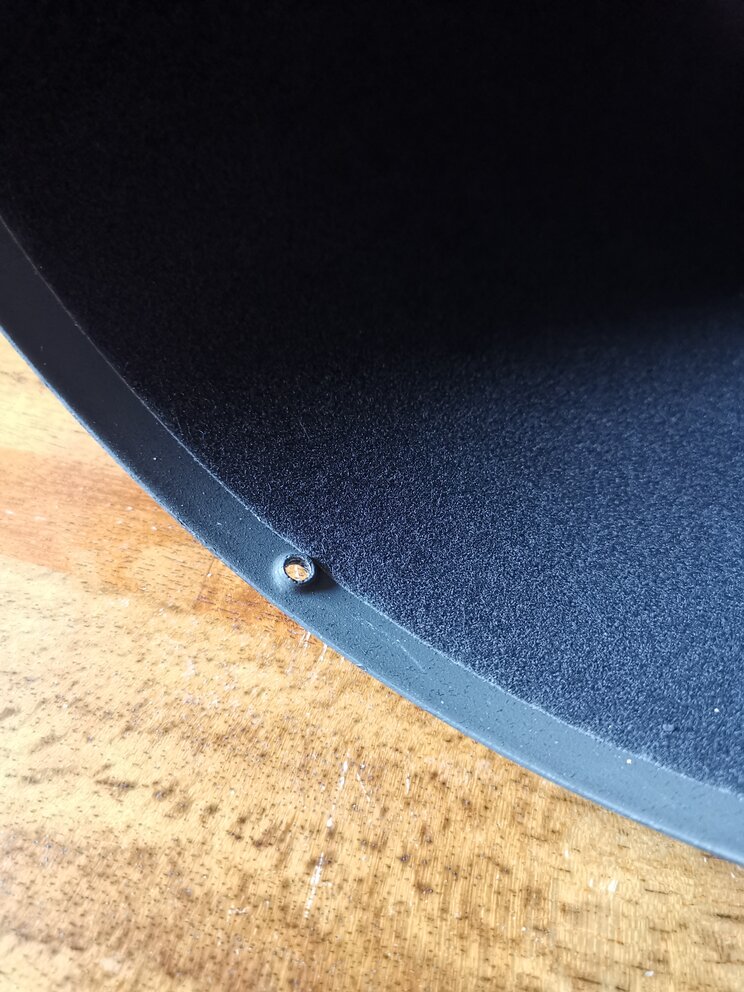

As vrea sa prezint cateva imbunatatiri pe care le-am facut la telescopul meu, Celestron C6.
Aceste imbunatatiri, le-am facut din nevoia de a rezolva cateva probleme.
Am observat de cand l-am cumparat ca daca priveam o stea, avea ceva spike-uri, facand steaua sa aiba o forma neregulata.
Am crezut ca e de la ochii mei, de la varsta. La stelele mai luminoase aparea si efectul de "flare" in jurul stelei.
Apoi am cumparat un refractor si am observat ca folosindu-l, totusi stelele au forma rotunda. Deci nu ochii erau de vina.
Atunci am inceput cautarile pentru a intelege ce problema are C6-ele. Am descoperit ca sunt niste probleme comune pt SCT-uri:
- parti neacoperite de vopsea din interiorul tubului, al baffle-ului de la oglinda principala si baffle-ul de la secundara.
Am verificat, tubul meu, cu ochiul liber, nu prea se vedea nimic evident care sa conduca la acele spike-uri. Intr-un singur loc, pe baffle am descoperit o mica zgarietura, dar acoperind-o, nu am rezolvat problema.
Atunci am inceput sa citesc despre acoperire cu velur (mai sunt si alte materiale). Aici parerile sunt impartite: unii zic ca rezolva problemele (sau cel putin le reduce), altii zic ca nu au vazut nici o diferenta.
Parerea mea e ca depinde si de contextul in care se fac testele. La cer negru, e posibil sa nu se vada o diferenta prea mare (daca nu sunt lumini parazite sau luna). In conditii cu poluare luminoasa, cred ca efectele benefice sunt mult mai visibile.
Oricum, am decis sa-l captusesc cu velur auto adeziv. Am pus pe interiorul tubului si pe interiorul baffle-ului de la oglinda secundara.
La mine e o zona cu Bortle 6, chiar am niste led-uri pe straduta din complexul unde stau. Din punctul meu de vedere, efectele au fost foarte benefice. Spike-urile au disparut complet, iar "flare"-ul s-a redus.
Chiar sunt rotunde stelele si la C6 (in conditiile in care aseara a fost si luna prezenta - si ea cred ca era responsabila de ceva reflexii).
Am pus niste poze din interiorul tubului. Se vede clar diferenta de nuanta de negru dintre vopseaua aplicata din fabrica si cea de la velur.
Deci la acest capitol sunt destul de multumit.

Velurul e destul de subtire. Dupa aplicare trebuie curatat cu o rola de curatat scame.

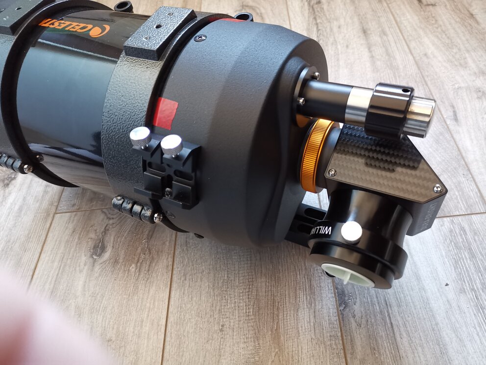

Inca o mica imbunatatire pentru eliminarea balansului la oglinda principala , la focalizare.
Un mic arc pus pe tija filetata de la focuser, cea prinsa de oglinda pricipala. Am pus cate o saiba la fiecare dintre capete.
Arata ca in fotografia de mai jos. Fotografia nu este a mea, dar este la fel si la C6 (nu am apucat sa fac o poza).
Se pare ca elimina aprope complet balansul. Am apucat abia aseara sa testez putin.
Am vazut ca cineva a pus si un rulment plat cu ace, pt a uniformiza miscarea. La focuserul original, cred ca este nevoie,
la cel pe care il am eu nu sunt sigur. O sa verific si atunci o sa fac si o fotografie.
Arcul pe care l-am pus nu este foarte puternic (se poate comprima destul de usor fara o forta prea mare), trebuie numai sa impiedice oglinda sa se balanseze cand culiseaza pe baffle. Caut un arc si mai slab, cam de 40mm lungime si compresat sa ajunga cam la 10-15mm (de obicei nu sta asa compresat, ci undeva pe la jumate; pe acolo e focusul optim).
