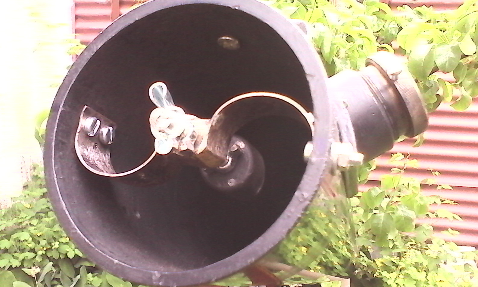

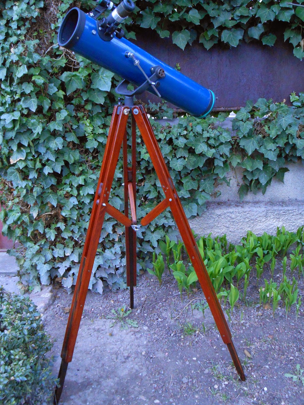

1) Sa avem deci pardon ! Dupa cum dovedesc datele EXIM ale pozei newtonianului meu Optus 76x700mm din atasament, aplicarea de banda adeziva pe celula primarei a fost ''inventata'' Very Happy la Arad inainte de 2017, nu colea la antipozi ! Vezi banda aceea verde ...
Sper ca de acum, drepturile de autor imi vor burdusi contul suficient sa imi iau cateva oglinzi Zambuto !
2) La ce serveste inelul acela pus peste primara !?
3) In opinia mea, imaginea de difractie va fi afectata de orice obstructie, indiferent de forma. Deci daca vom da o forma curbata ghearelor, tot va afecta imaginea de difractie. Adica tot se va vedea ''muscarura'' ghearelor. Iar daca prin acrobatii geometrice, nu se va vedea, tot acolo va fi doar ca nu sesizabila vizual. Ca in cazul paianjenului cu brate curbate, gresit numit de unii ''care elimina difractia''. Nici vorba sa o elimine, difractia este acolo,in imagine dar in loc sa vedem niste egrete cauzate de bratele drepte, difractia este manjita peste intreaga imagine care este, per ansamblu, mai ''cetoasa'', usor mai neclara, decat inainte. Probatum est, v. a treia poza.
4) Ceea ca ma nedumereste la optimizarile aratate este absenta oricarei preocupari pentru ca telescopul sa aiba un parasolar.
Modificarile raportate de colegii nostri imi par mult mai realiste.

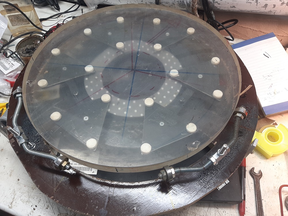

Nu se mai folosesc "gheare"pentru fixarea primarei de suport,pentru newtoniene pe montura dob,cel putin pentru oglinzile de la 10 inch in sus;oglinzile "plutesc"pe suporturi in 3 puncte in cascada,iar marginea este suportata de 2 "wiffletree" plasate la 90 grade una fata de cealalta,cu cite 2 rulmenti in fiecare capat ce sprijina oglinda in centrul de greutate.Aceasta configuratie produce cel mai redus astigmatism.Demonstratia este mai jos.
https://web.archive.org/web/20210211080006...pport.html
In poza este suportul primarei telescopului meu de 16 inch,cu 18 puncte de sustinere,
 Marime fisier:  320.98 kb
 Vizualizat:  de 3334 ori
