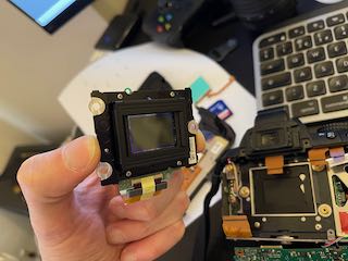

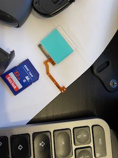

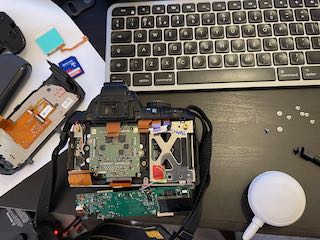

Dupa ce am avut o tentativa sa pozez galaxia bode si am vazut ca nu scot mai nimic din ea am decis sa-i scot filtrul IR.

Operațiunea asta delicată se face într-o cameră curată, fără praf. Chiar dacă nu le vezi, microparticulele sunt în aer. Sunt pe forum colegi care se ocupă cu modarea camerelor DSLR și și-au construit camere curate, cu filtre și ventilatoare adecvate. În locul filtrului original se montează un alt filtru mai permisiv cu Halpha, special pentru astronomie.
cigraphics
Data inscrierii: 21 Oct 2010
Mesaje: 40
MesajTrimis: 24 Mai 2022 14:47 Download mesaj
se poate folosi si full spectrum Smile
in camera am purificator de aer care este pornit non stop
