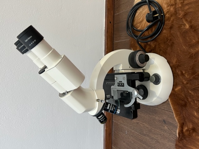

Vand si miscroscopul Zeiss.
L-am luat pentru capul bino pentru ca este pe 30mm.
Este complet, cu optica curata, perfect functional. Am si 2 cutii de lamele noi. Una este sigilata, iar din cealalta am folosit cateva.
Imi este mila sa il stric pentru capul binocular in conditiile in care este impecabil si mai am un binoviewer identic cu cel din celalalt anunt pe care il tin pentru mine.
Are si 2 adaptoare pentru oculare mici.

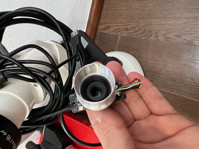

Dau bonus si o camera usb de 2mpx cu adaptor pentru 30mm. Este un webcam pus de mine pe adaptor de 30mm. Nu are nevoie de drivere. Merge si cu Sharpcap. Evident ca merge folosita si pe telescop Smile
Pret 2400 ron.
Si microscopul poate fi supus la probe acasa.

MesajTrimis: 17 Mar 2022 11:36 Download mesaj
Ce obiective are?
Badea Dragos
Data inscrierii: 09 Dec 2021
Mesaje: 204
Localitate: Bucharest
MesajTrimis: 17 Mar 2022 11:49 Download mesaj
Obiective:
440920 5x\0.12 cp-acrhromat
440930 10x\0.25 cp-achromat
440950 40x\0.17 cp-achromat
Sunt obiective infinity, merg doar cu optica de dinaintea capului binocular.
Microscoapele infinity permit modificarea distantei dintre obiective si prisma pentru introducerea filtrelor sau a echipamentelor cu interferenta fara a altera grosismentul.
Oculare:
44 41 32 01 si 44 41 31 01
Sunt 10x/18 dar le-am extins la 22mm. Le-am facut alt field-stop. Diferenta de camp este enorma si nu s-a stricat calitatea optica. Sunt "sharp" pana la margine. Marginea campului este clar definita. Am facut pentru ele si adaptoare de la 30mm la 1.25" ca sa poata fi folosite pe bino..
