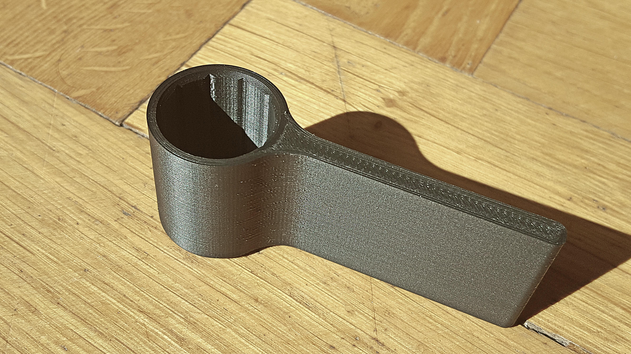

Eu foloseam cheita asta printata, pe care am conceput-o in asa fel incat sa imbrace complet forma butonului, dar sa ofere posibilitatea limitarii contactului cu degetele utilizatorului la un singur punct - care se poate translata pe directia "liniilor de curgere" cu frecare redusa la minim.
Rezulatele sunt foarte bune, am putut lua imagini la Marte, la f/25 si f/30, focalizarea fiind foarte fina, precisa si fara vibratii.
De fapt mi-a placut atat de tare cum a mers, ca dupa ce am dat makul si am luat C6-le, am facut si pt acesta o cheita similara Smile
cheita focus
