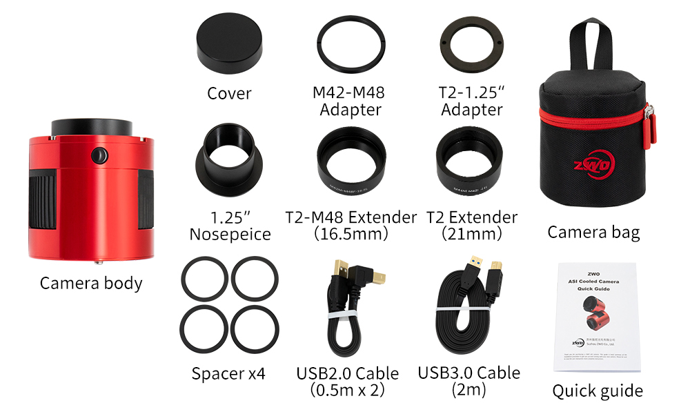

Aici as mai putea adauga inca 1 mm insumand cele 4 inele de extensie care vin cu ASI 533 (am pus poza cu pachetul)....deci ajung la 43 mm. Nu stiu cat de important este acel 1 mm lipsa...

1. Camera ASI 533 cu inelul de 11 mm cu care vine in pachet: 17.5 mm
2. ZWO filter drawer for EOS lenses - suitable for 2" filters: 26.5 mm
https://www.teleskop-express.de/shop/produ...lters.html
TOTAL: Camera (17.5 mm) + ZWO filter drawer for EOS lenses (26.5 mm) = fix 44 mm !!
Varianta 5 pare cea mai simpla!
