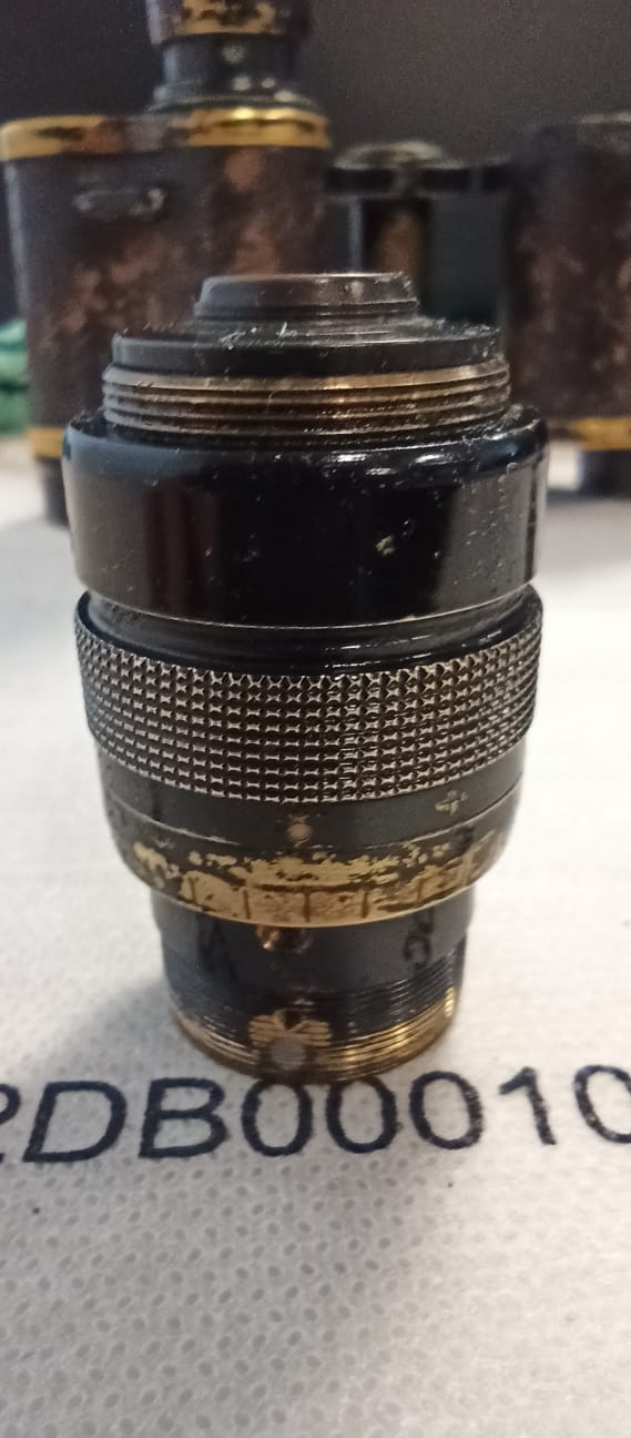

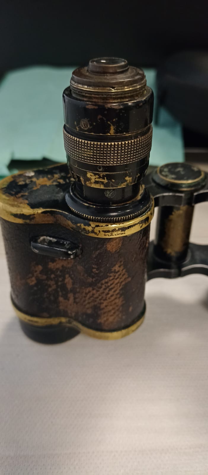

Salutare,
De curand am intrat in posesia unui binoclu mai vechi Deraisme 7x30(cred).Problema este ca ambele oculare au focalizator si sunt blocate bine de tot.Las cateva poze cu ocularele.Inca nu mi am dat seama cum ar trebui sa functioneze acele focalizatoare,dar nu reususc nici sa le desfac.Putin ajutor daca cineva stie cum.

Încearcă să dai cu WD40 doar pe filet, să nu ajungă pe lentile. Folosești o scobitoare înmuiată în WD40 pe care l-ai spreiat într-un căpăcel. Sau să le încălzești un pic și să le prinzi cu niște coliere din alea de țeavă, cu garnitură de cauciuc și atunci ai priză bună, fără să folosești o cheie papagal. Atenție să nu fie încălecat filetul sau să fie filet pe stânga!
Colierele de instalații m-au scăpat de multe belele! E bine să ai perechi din fiecare dimensiune la îndemână. Multe inele și adaptoare se înțepenesc și nu ai cheie specială sau unele nici nu au găurele pentru cheie spanner sau degajări pentru cheie cu cioc.

Salutare,
Multumesc pentru sfaturi Erwin, a functionat prin incalzire +WD40 si coliere cu garnitura de cauciuc. Inca nu am reusit sa le desfac,dar nu mai sunt gripate.Acum pot focaliza cu ele.

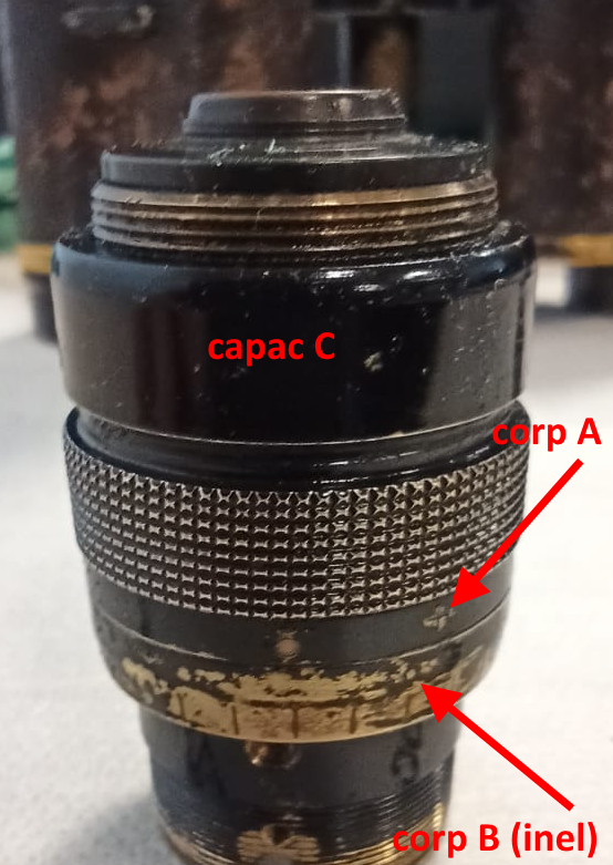

Pare un 8x30. Din nefericire cu optica franceza, slaba, nu trebuie sa ai asteptari prea mari. Mai mult lentilele nu cred ca au vreunstrat AR. Aici insa e chestie de noroc, daca proiectantul a facut mici trucuri coerente in partea mecanica exista posibilitatea sa nu ai prea multe reflexii stanjenitoare.
Pentru desfacere as incerca sa desurubez corpul B (care un fel de inel filetat - cred) de corpul A. De banuit ca si capacul C se desurubeaza dar nu imi dau seama daca iainte sau dupa desfacerea B - A (care cred ca tebuie facuta in prima instanta).

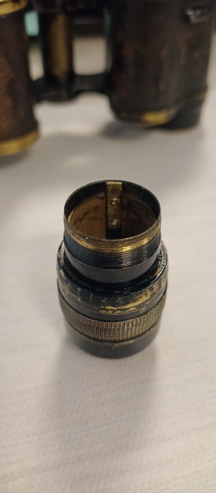

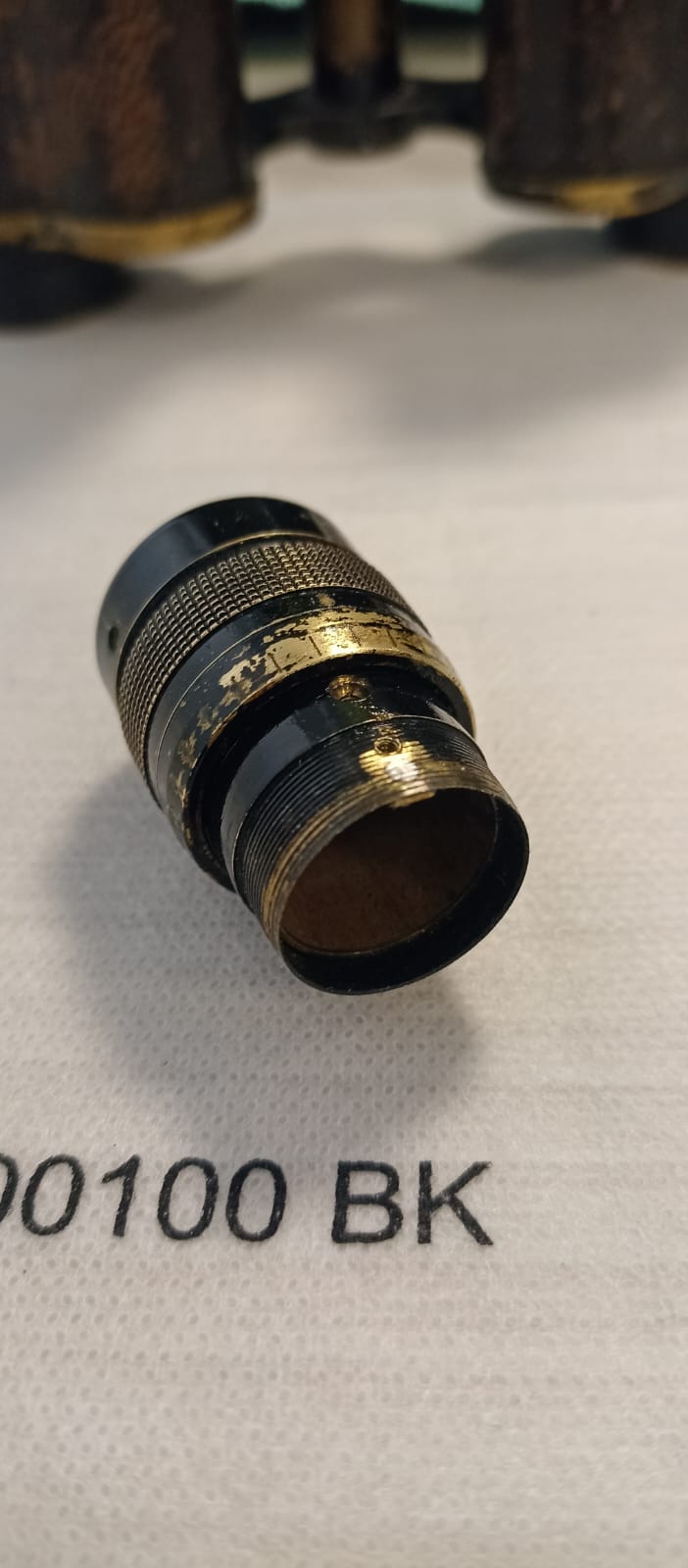

Salutare,
Am reusit sa desfac inelul gradat(B) astfel ca am ajuns la filetul focalizatorului.

Mă bucur! Curăță-le cu grijă și eventualele asperități sau depuneri pe filete pot fi îndepărtate cu o pilă de ceasornicărie sau smirghel fin. Apoi poți pune vaselină siliconică, foarte puțină, să nu curgă sau să mânjească piesele în exteriorul filetului de focus.

Daca ai ajuns pana aici .... indeparteaza optica, si curata cu periuta de dinti si apa fierbinte filetele , nu as pune smirghel sau pila caci este cam riscant .... nu se poate sa fie asa puternica mizeria.... din cate vad in poza.
Aapoi remontezi, vaselina siliconica sau orice vaselina relativ groasa ...sa nu curga... pusa foarte putin cantitativ!
Daca desfaci lentilele ocularelor ...chiar daca sunt doar doua, noteaza exact pozitile lor pentru remontare.

Salutare,
Multumesc pt sfaturi Erwin,Dbird,dar din nefericire,nu pot desface ocularele de tot pt a curata optica care din cate vad este in stare buna si curata as spune,cu toate ca ar fi mers innegrite marginile opticii.In schimb am curatat filetele de vechea vaselina si am gresat cu vaselina cu teflon.Acum urmeaza partea grea,desfacerea prismelor si curatarea lor.credeti ca pot fi innegrite?Si am vazut ca binoclul este decolimat(vad constant 2 imagini).
