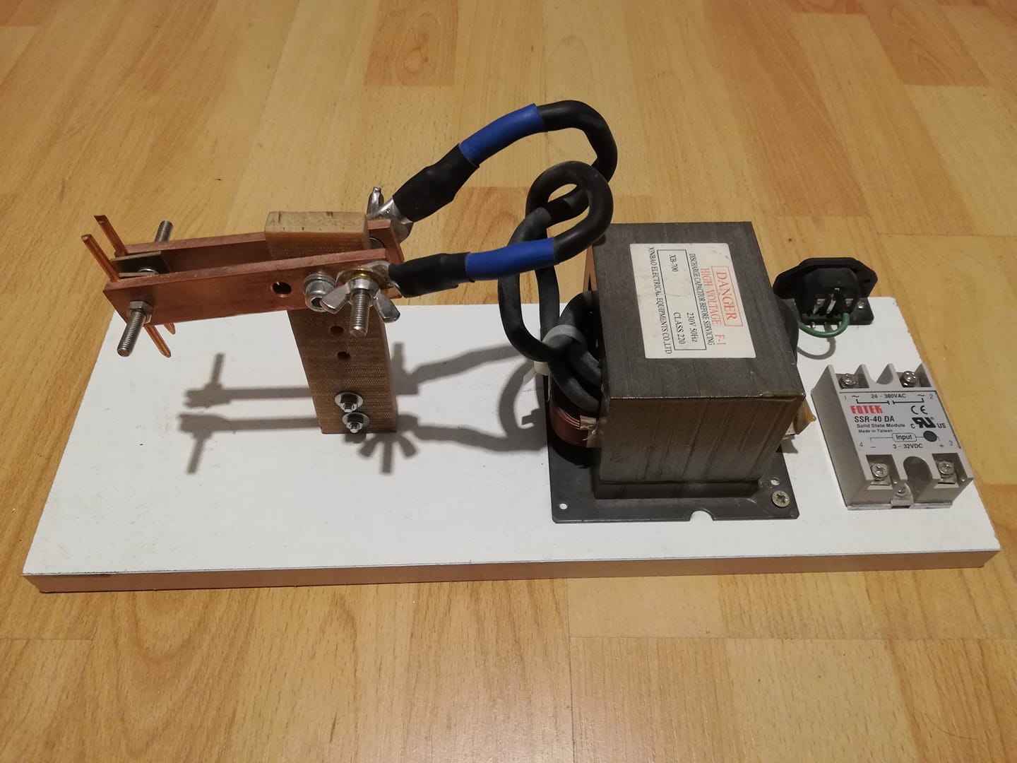

Un aparat pe care am început mai demult să-l construiesc are partea electrică gata, mai am partea electronică, neavând neapărată nevoie de el nu l-am finalizat. Este un aparat de sudură în puncte adevărat cu care se pot suda plăcuțe de nichel pentru a înseria elemenții unei baterii Li-Ion sau de altă chimie sau de a suda tablă subțire. Am dezmembrat un cuptor cu microunde vechi din care am scos transformatorul, are vreo 600W. Înfășurarea secundară de tensiune mare am tăiat-o și am eliminat-o, fără să desfac tolele care sunt sudate. În locul ei am trecut prin ferestrele tolelor un cablu gros de cupru lițat, cu papuci la capete. De papuci am prins niște plăci groase din cupru care duc curentul la 2 electrozi din sârmă de cupru de 3mm care se pot înlocui. Alimentarea de 230V trece printr-un releu static cu triac-optotriac. Acest optotriac vine comandat de un Arduino astfel încât să se poată regla impulsurile necesare sudurii. O să postez mâine poza cu ce-am făcut până acum.
Pe această cale le mulțumesc lui Cătălin Păduraru care a făcut un astfel de aparat și l-am ajutat cu Arduino, de la care am preluat idea și lui Mircea Pteancu care mi-a dat cuptorul. Smile
Pe la chinezi se găsesc module de comandă gata făcute, pentru cine nu se bagă la partea electronică și programare.

Nu este bun, este nevoie de curent foarte mare și tensiune cât mai mică, pentru a evita arcul electric care arde suprafața materialelor. Se folosește o tensiune de ordinul a maxim 3-5V iar curentul poate fi sute de amperi, în funcție de grosimea materialelor ce trebuie sudate. Un transformator de cuptor cu microunde scoate vreo 2-300A și abia lipești tablă subțire sub 1mm.

Atașez o imagine cu aparatul meu, în stadiul actual. Urmează să fac conexiunile electrice pe partea de 230V și circuitul de comandă cu Arduino. Va avea și o carcasă.
Nu sunt mulțumit de fixarea electrozilor, o voi perfecționa.
update.
Mi-am dat seama că am nevoie de alimentare separată pentru Arduino, că trafo nu merge permanent ci doar în impulsuri. Ieri am făcut conexiunile pe partea de 230V.
aparat sudura in puncte
