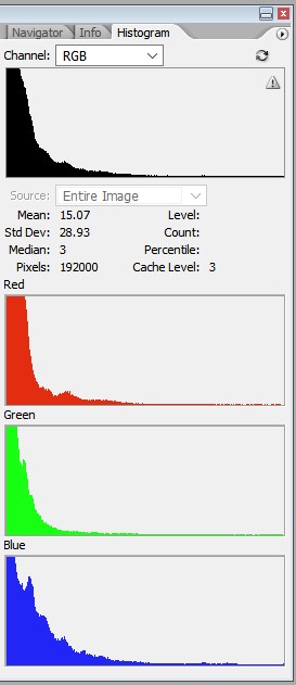

Un inceput bun. Nu am stiut de acest program (SSS), dar poti incerca si Deep Sky Stacker (free). Cate cadre ai avut? In poza scrie 3 expuneri. Cu doar trei cadre nu-ti creste simtitor SNR-ul. Ai folosit pentru calibrare cadre dark si flat? Cate ai avut? Calibrarea introduce zgomot, chiar daca sunt suficient de multe. Daca nu ai suficiente cadre light pentru a creste SNR-ul, mai bine nu faci calibrarea/ corectia.
La procesare trebuie sa urmaresti sa nu tai semnalul. Daca ai "shadow clipping", fundalul este prea negru. Daca ai "highlight clipping", ai saturat pixelii in zona de semnal ridicat- in special stelele, dar nu numai, mai ales in cazul acestei nebuloase care are o dinamica ridicata.
Uite cum se vede histograma pozei tale (shadow clipping). Trebuie sa lasi spatiu intre marginea din stanga si "deal".
