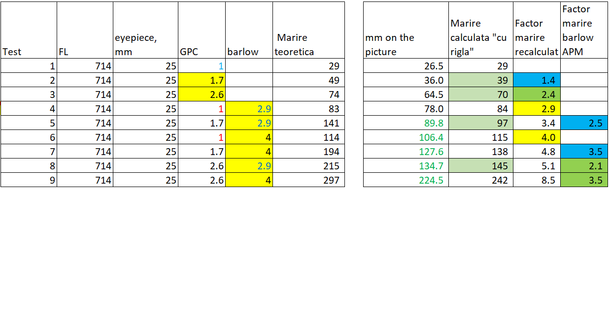

Am făcut câteva teste cu Baader GPC (1.7 și 2.6, proaspat luate de la un prieten de pe forum 😊 ) și corectorul de comă APM ED 2.7x, pentru a testa puterea efectiva de marire. Inclusiv pe net sunt variatii, asadar m-am gandit sa testez direct pe luneta mea.

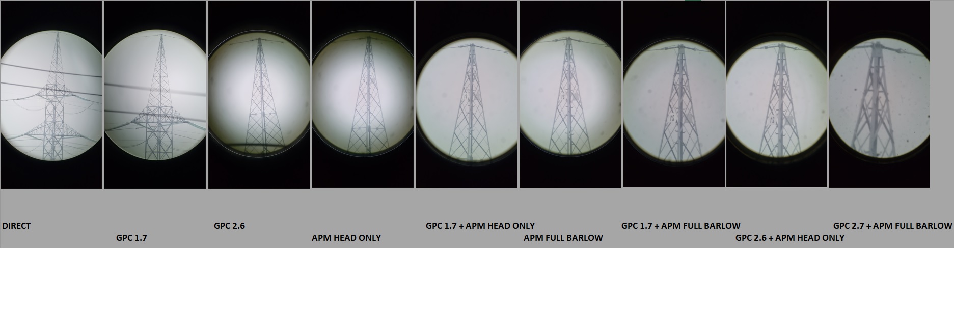

Testarea a fost destul de simplă - am făcut doar câteva fotografii cu un smartphone (din mâna direct, poate putin neclare/ nefocalizate), încercând sa tin varful unei antene in partea de sus a pozei, ca reper pentru urmatoarele. Configuratia este următoarea:
• TS 102/714 f/7 APO, Baader T2 prism, MB bino (Maxbright 2), SLV 25mm (pe direct)
• TS 102/714 f/7 APO, Baader T2 prism + 1.25" clicklock + MB bino, SLV 25mm. GPCurile au fost prinse pe un adaptor scurt T2/ 1.25, care la randul lui a fost infiletat in MB. De la corectorul de coma ED 2.7x am folosit o data capul (lupa) pe adaptorul de mai inainte, si o data tot barlowul ca atare. Pe aceasta configuratie am combinat tot ce se putea.
Apoi am mutat pozele pe laptop și am măsurat distanța de la partea superioară a antenei până la un anumit punct, cu o riglă, pe ecran. Am pus intr-un excel totul, pe care il si atasez, si am calculat cu regula de trei simpla maririle. Cu siguranta exista ceva imperfectiuni in calcule, date de curbura campului, pozitia telefonului in mana etc, dar ceva cifre au iesit
Pe scurt, se pare ca:
• 1.7 GPC adaugă de fapt o marire de doar 1.4
• 2.6 GPC adaugă doar o mărire de 2.4
Lentila APM Barlow (doar lupa, ciocul), pe direct, fara GPC, mareste de aprox 2.9 ori, tot barlow-ul- mareste de 4 ori (vorbesc exclusiv de setup pe bino)
In schimb, pus peste GPCuri, aparent pierde din putere. Cel putin matematic, pe hartie (ma rog, in excel 😊 ), in loc de 2.9/ 4, peste GPC 1.7, ajunge la doar 2.5/ 3.5, iar la GPC 2.6, ajunge la 2.1/ 3.5
