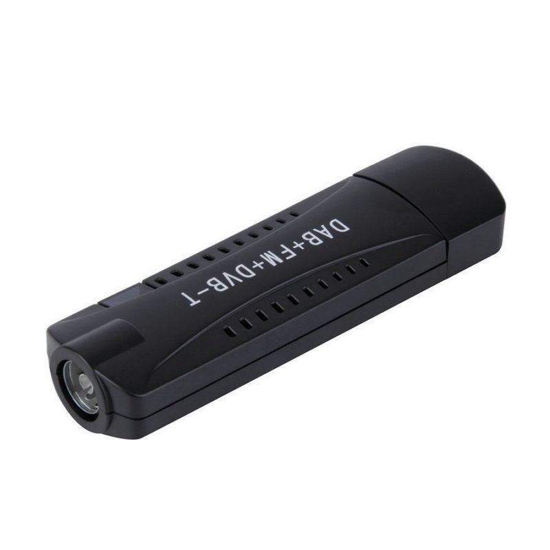

24Mhz si 1700Mhz cu urmatoarele moduri de lucru:NFM, AM, LSB, USB, WFM, DSB, CW, RAW
Interface IC Realtek RTL2832U
Tuner IC Rafael Micro R820T
 Marime fisier:  27.37 kb
 Vizualizat:  de 44687 ori

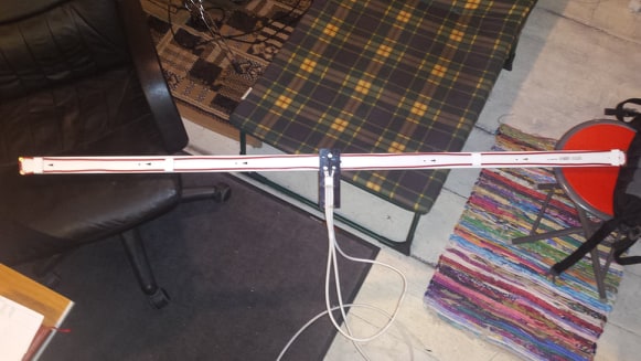

Antena dipol inchis confectionate repede pt teste
 Marime fisier:  41.33 kb

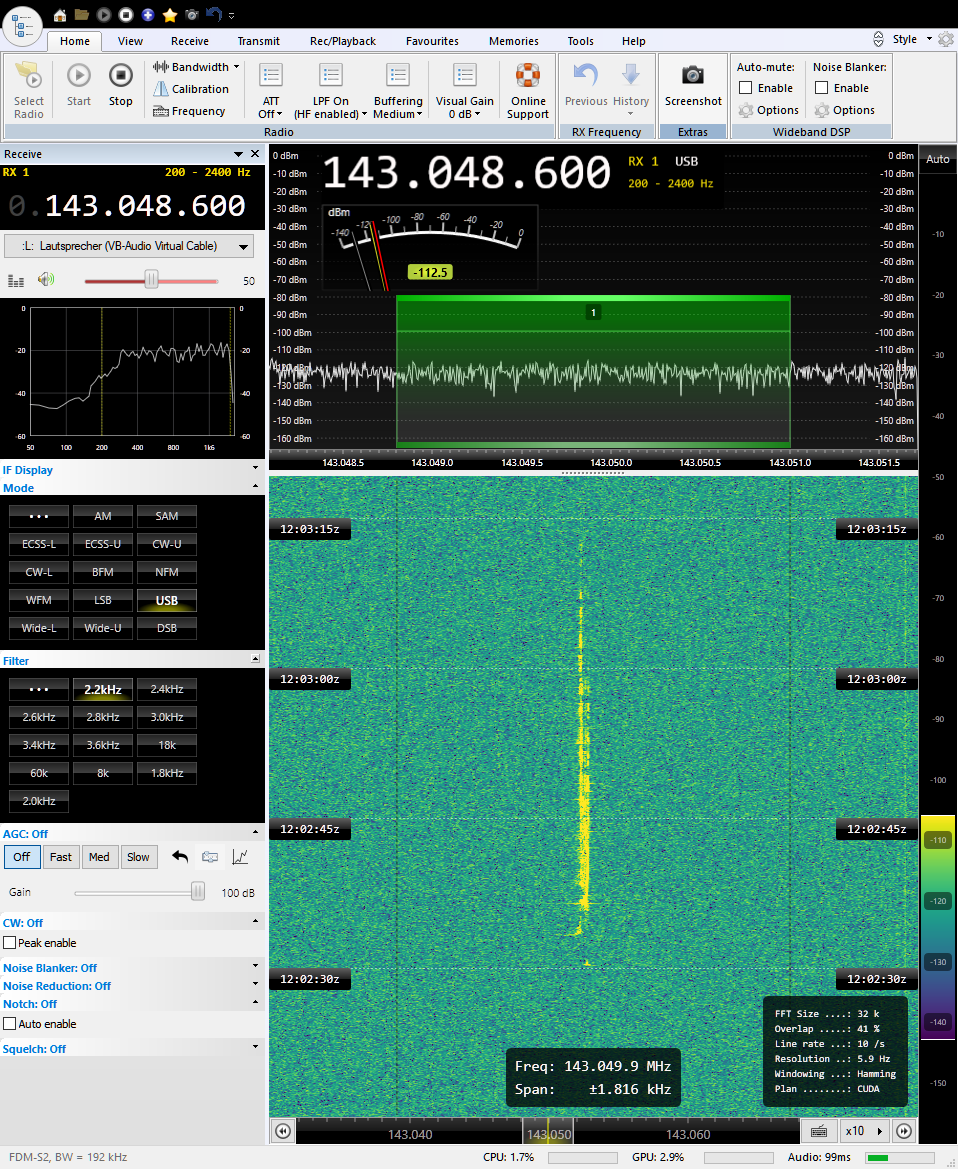

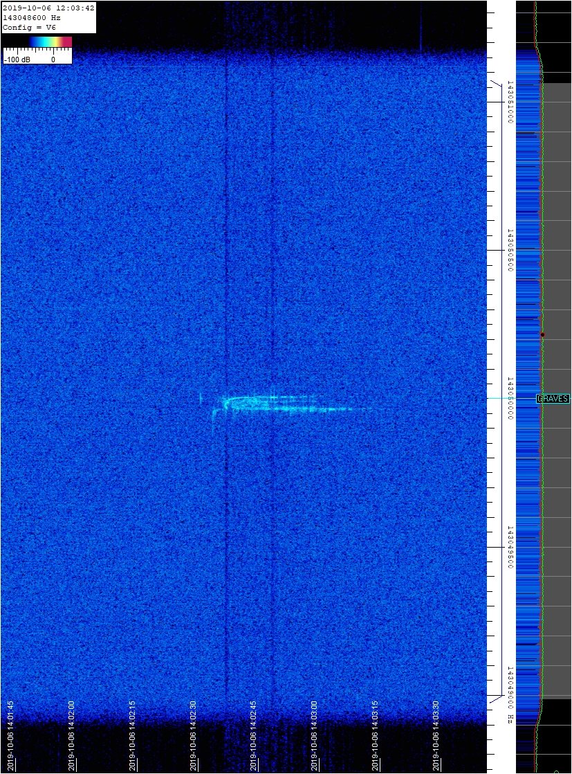

Meteor inregistrat azi pe 144.05 MHz antena yagi de 14 dB, receptor elad sw 2, software SDR Console v 3
 Marime fisier:  809.15 kb
 Vizualizat:  de 44210 ori
Spectrum Labs
 Marime fisier:  1.1 MB
 Vizualizat:  de 44209 ori

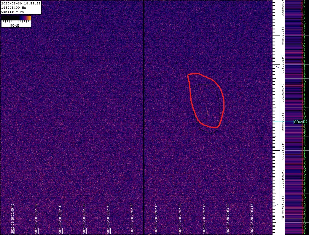

Dupa Heavens Above singurul obiect care corespundea criteriilor (pozionat catre vest si deasupra orizontului) era Ariane H10.
Designation
Spacetrack catalog number 16657
COSPAR ID 1986-026-C
Name in Spacetrack catalog ARIANE 3 R/B
Satellite Details
Orbit 434 x 36,063 km, 6.3°
Category Rocket body
Country/organisation of origin ESA
Intrinsic brightness (Magnitude) 3.2 (at 1000km distance, 50% illuminated)
Maximum brightness (Magnitude) -0.4 (at perigee, 100% illuminated)
Atasat spectrumul radio optinut prin Spectrum Labs (scuzati marcajul dublu dar pe primul nu l-am remarcat, am schimbat culoarea si abia dupa salvare am vazut dublajul marcajului).
Hardware:
Receptor Elad S2 frecventa 143.048,400 MHz, latime de banda 3 KHz
Antena EAntenna 144LFA9 (http://www.eantenna.es/?page_id=1263) montata la 5 m cu o inclinare de circa 10 grade.
Emil
 Marime fisier:  519.33 kb
 Vizualizat:  de 41942 ori

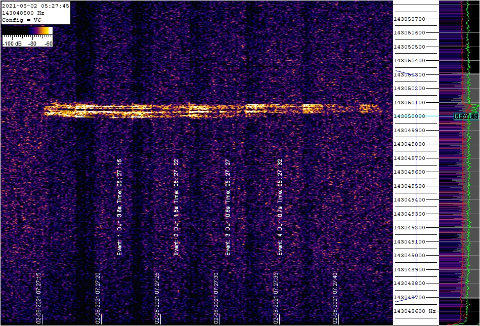

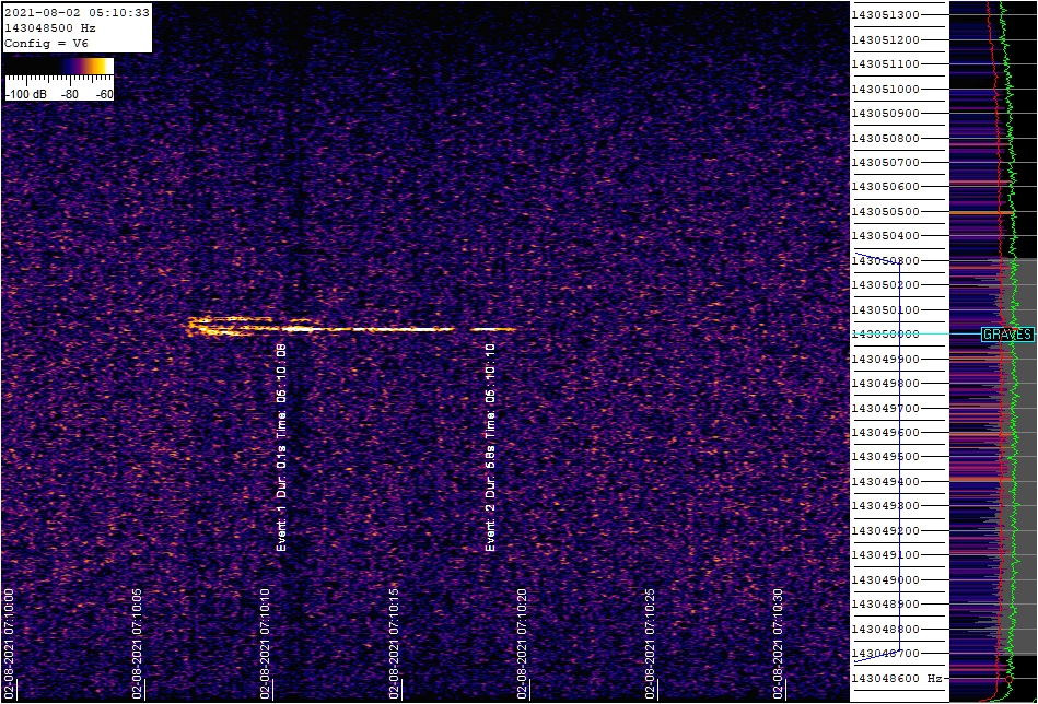

Software SDR++, Spectrum Labs 2.96
Antena KWA 180 cu o bucla de circa 1,5 m din teava de cupru
 Marime fisier:  754.14 kb
 Vizualizat:  de 38414 ori
 Marime fisier:  747.86 kb
 Vizualizat:  de 38408 ori

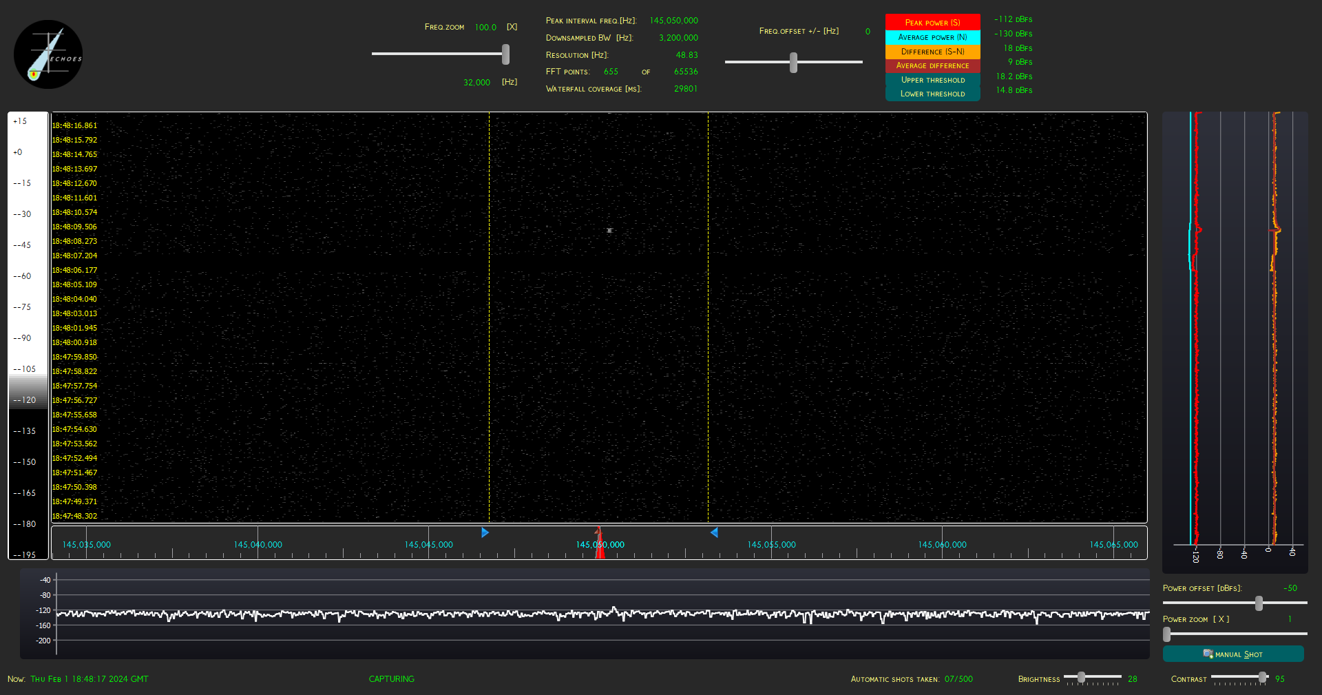

Am incercat si eu ceva folosind echoes, RTL-SDR V3 si antena dipol cu care vine acesta. Primul care se vede chiar misto.
 Marime fisier:  196.79 kb
 Vizualizat:  de 35188 ori
