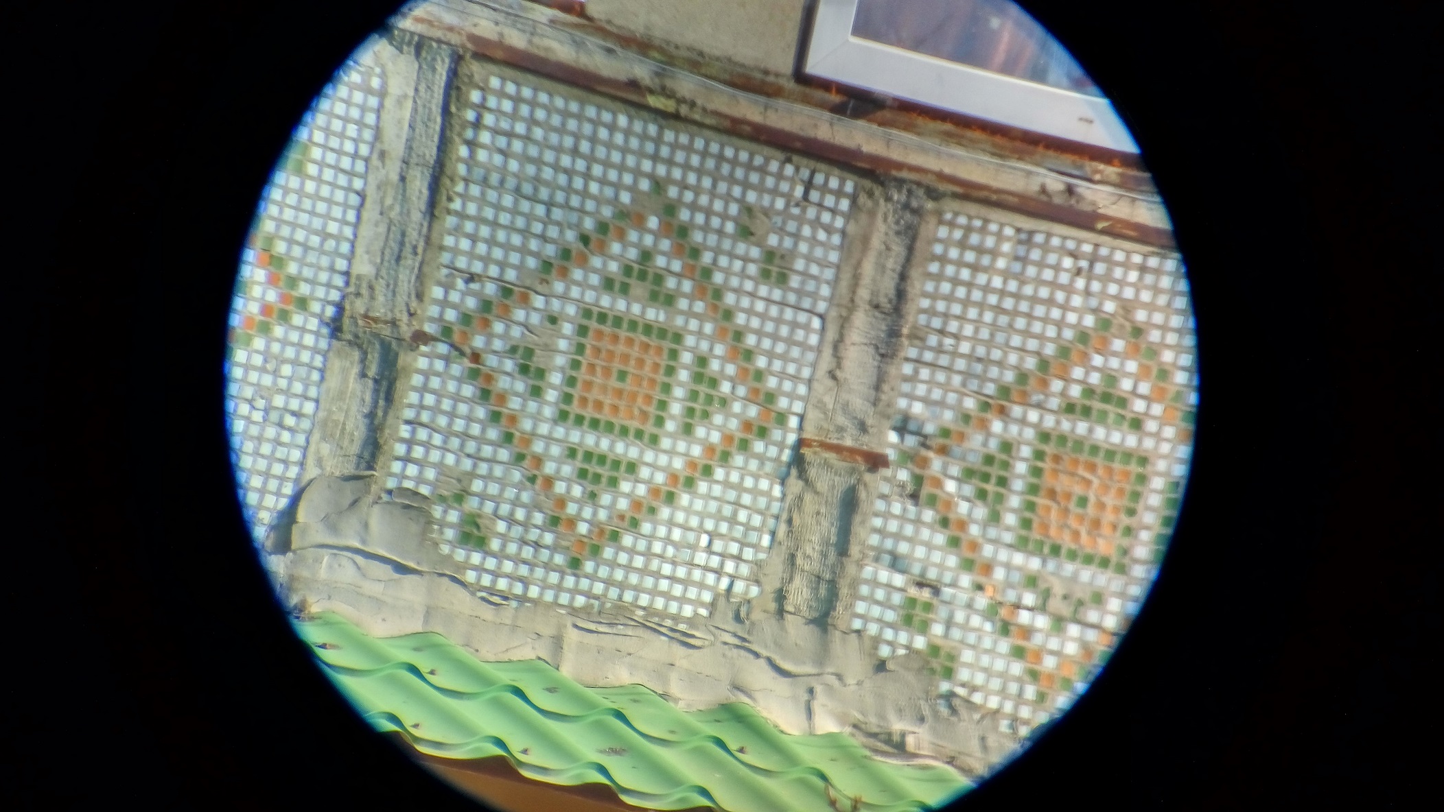

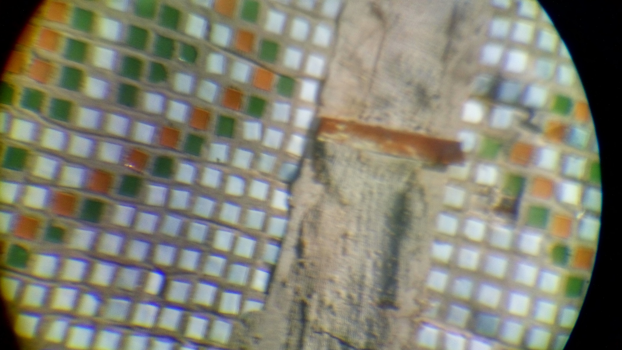

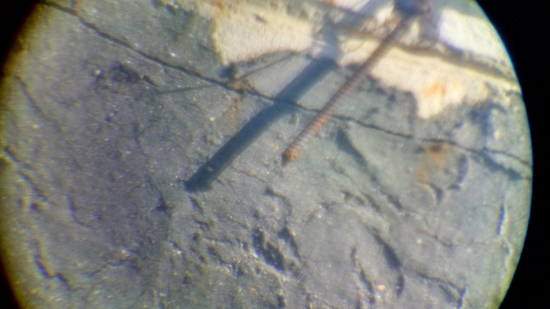

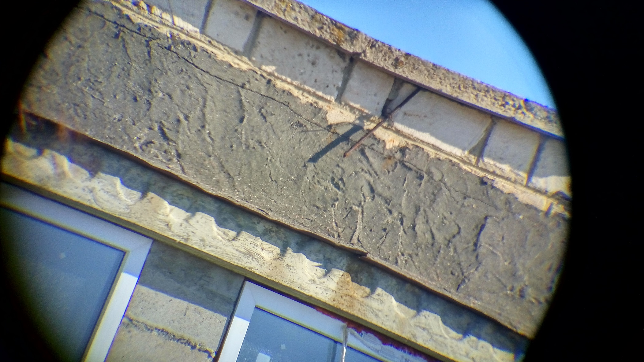

Ne avind ce face ziua si fiind o zi linistita cu mult soare aducatoare de primavara cu ghiocei infloriti.
Am decis sa scos din lada cu bijuterii optice 4 oculare si sa privesc fete din casa vizavi )))
Multi le cumpara si le lauda, dar sa spun cinstit nu sunt chiar asa de stralucite in perfomante.Aceste 4 modele se vind sub diferite nume de brand ,dar sunt facute in acelasi bordei cred eu.

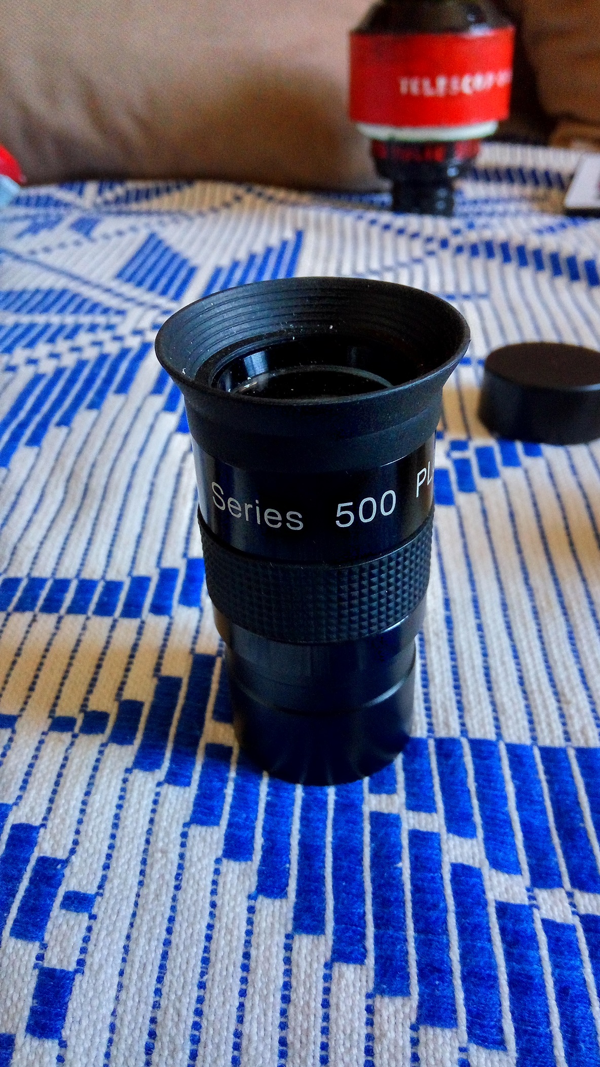

1) Ploss 25mm seria 500 - un cimp cam ingust ,si nu este intratit de ascutit la rezolutie .Este un pic mai intunecos decit SVbony asferic 23mm

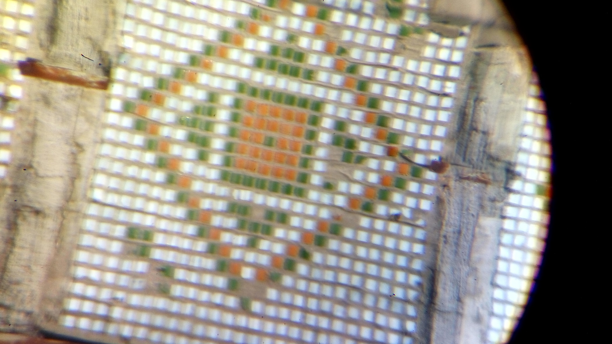

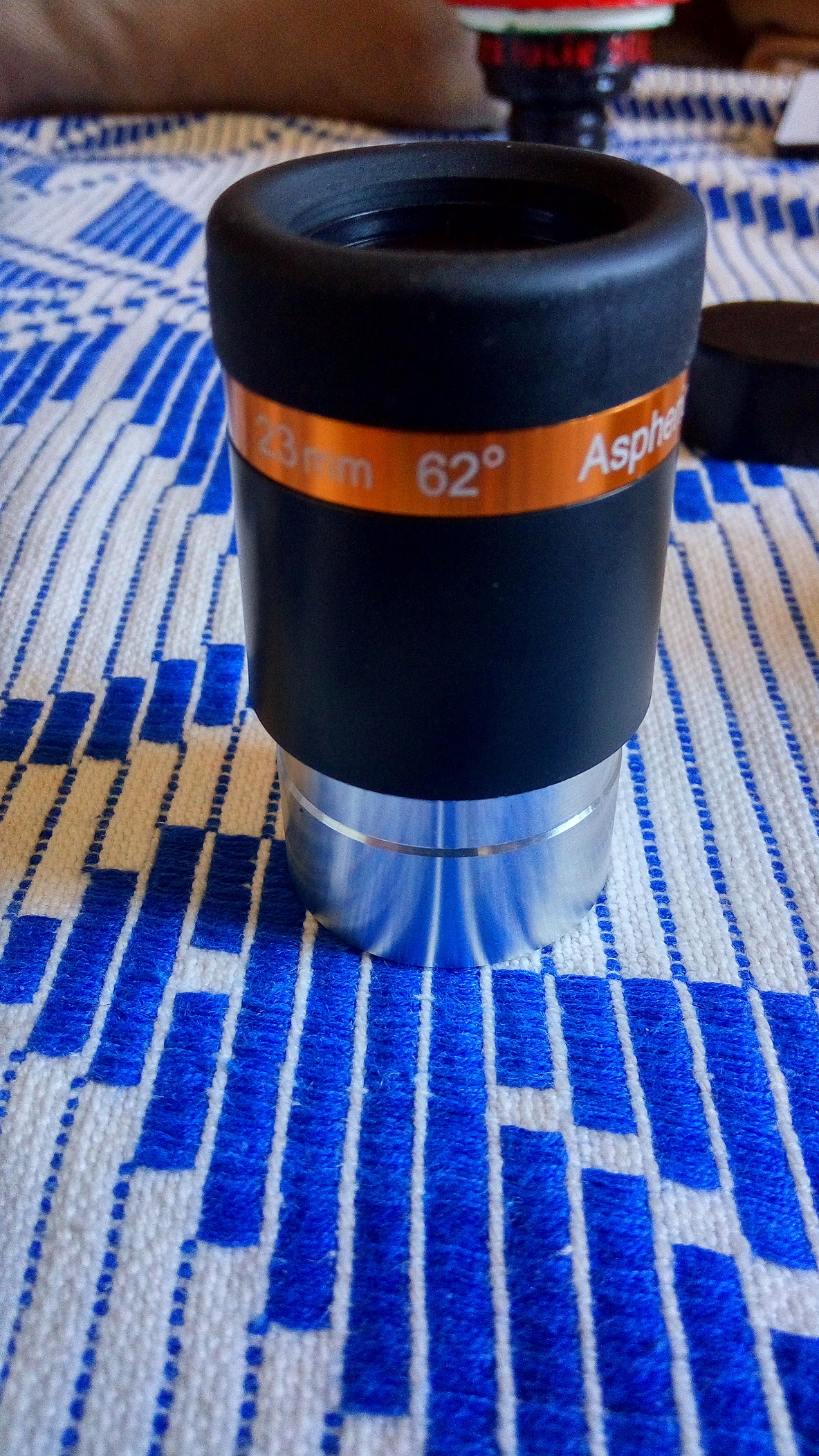

2) Svbony Aspheric 23mm 62grade - luminos, rezolutia in centru este aproape identica ca la Ploss,spre margini imaginea se curbeaza.cimpul este larg, dar mai greu se focuseaza si nu este asa de comfortabil de privit,se simte o incordare a ochiului fata de Ploss.

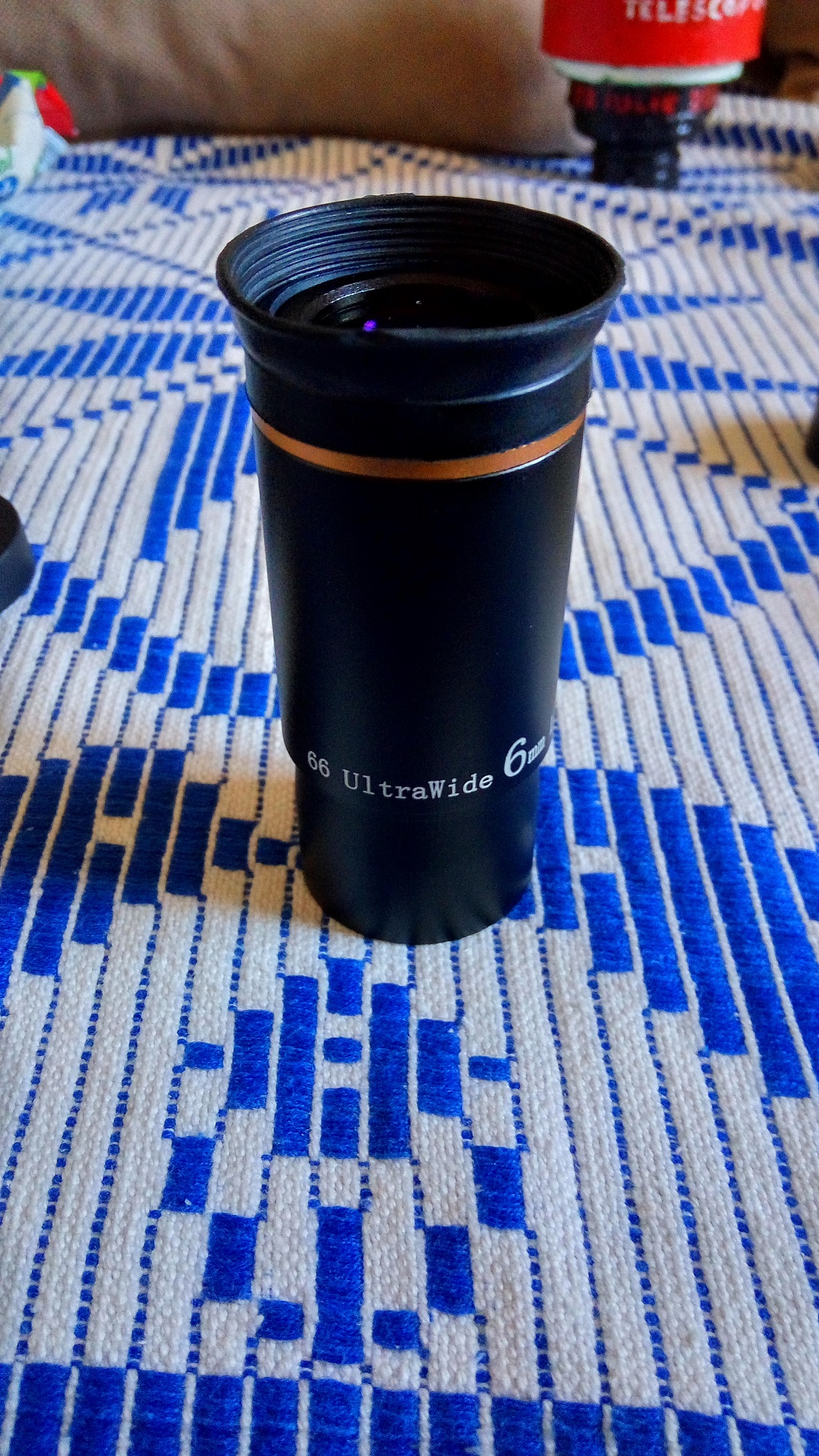

3)SVbony,Celestron... 66 grade 6mm - nu-mi place,este intunecos ,aproape imposibil de focusat .are un plus un cimp larg ,comod,plat si in fata. Credca este bun pentru alte telescoape cu apertura mai mare sau refractoare (ca atare cindva il testasem cu un refractor,cu mult mai bine arata prin el)

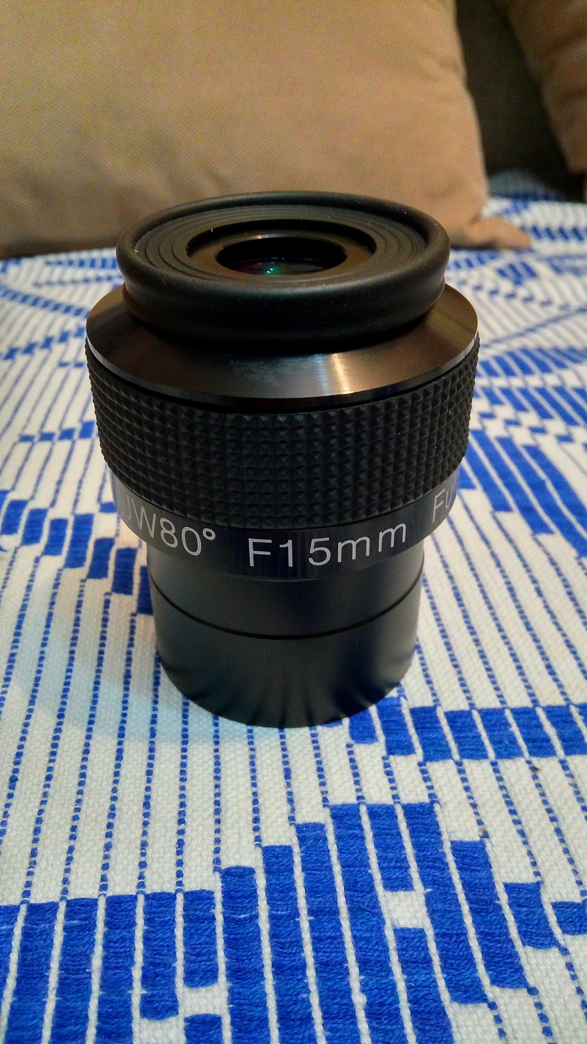

4)la fel se vinde sub diferite nume Svbony,Celestron... UW80grade 2inch 15mm- nu-mi place trebuie sa stai cu ochiul lipit de lentila si centrat la mijloc,cimpul vizual mare ,insa imaginea este intunecoasa, imposibil de focusat. Sper ca la instrumente cu Apertura de 20cm-30cm ar arata o imagine mai luminoasa si comfortabila si focusata.
Atasez poze facute cu fiecare ocular cu ajutorul telefonului prin Telescopul Meade D114mm/F1000mm.Distanta pina la casa undeva 100m
UW80 15mm
 Marime fisier:  789.98 kb
 Vizualizat:  de 4936 ori
UW80 15mm
 Marime fisier:  886.57 kb
 Marime fisier:  1.02 MB
66 grade 6mm
 Marime fisier:  762.14 kb
66 grade 6mm
 Marime fisier:  826.98 kb
66 grade 6mm
 Marime fisier:  705.78 kb
 Marime fisier:  1.07 MB
SVbony aspheric 23mm 62grade
 Marime fisier:  746.95 kb
 Marime fisier:  1.19 MB
Ploss Seria 500 25mm
 Marime fisier:  515.13 kb
 Marime fisier:  560.76 kb
 Marime fisier:  1 MB

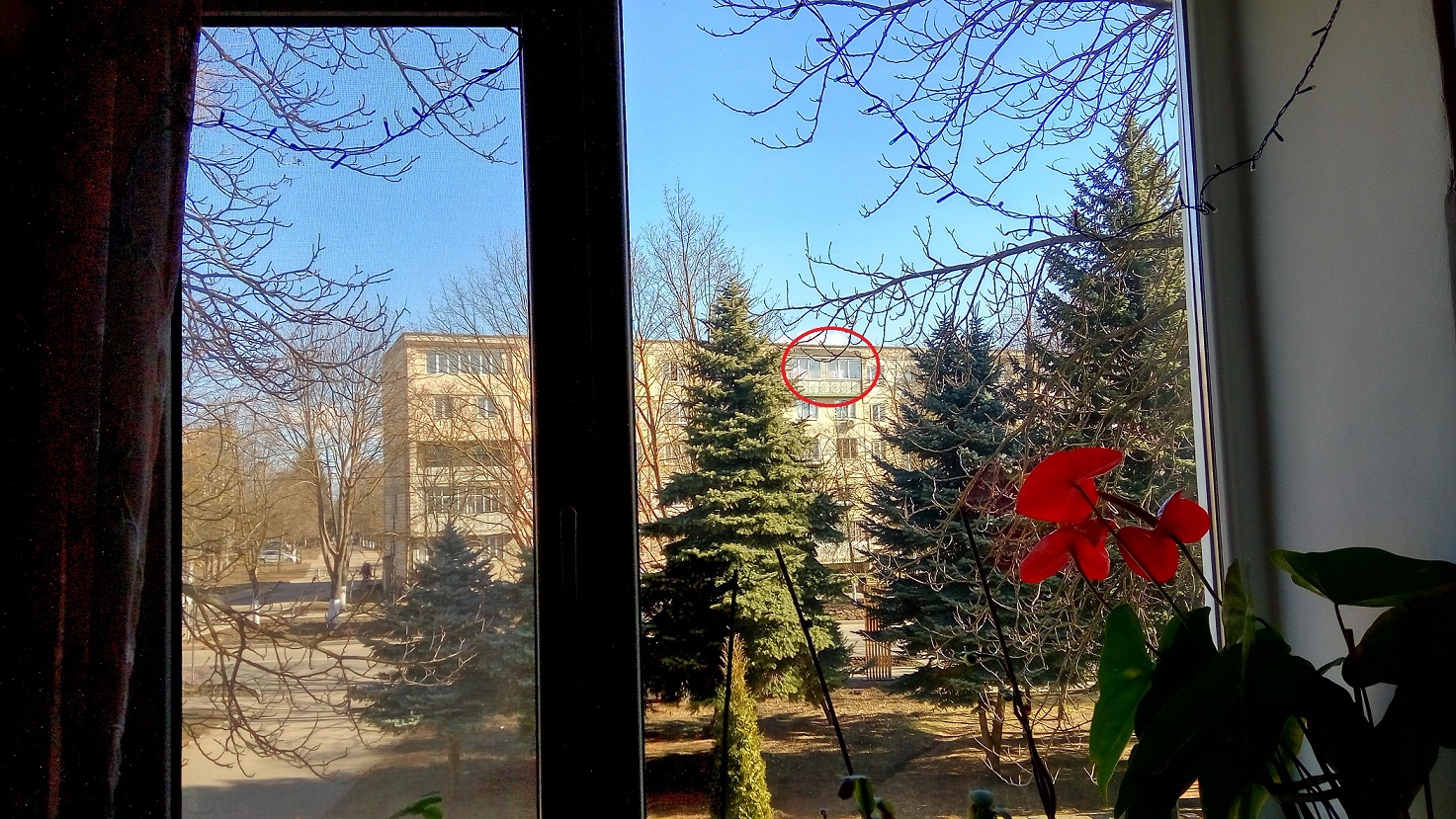

Casa spre acoperisul careea am testat ocularele
 Marime fisier:  633.21 kb
Meade DS2114 cu montura dobson home made;refractor 70/1200mm homemade;Celestrone Astromaster 130 homemade.cctv LN300,goto Celestron GT,Sakura zoom 20x70,Datyson 10x50

Pozele le-ai facut din casa prin geam?
La 166x pe timp de zi turbulentele sunt aproape imposibil de ignorat, de aici multe probleme. La magnificatia asta posibil si telescopul sa isi arate limitele/problemele.

Igor,
Nu-ți face griji, ocularele sunt bune, trebuie doar să le folosești în acord cu puterea și definiția lor pe acest telescop la anumite obiecte cerești unde ele vor performa. Dacă ai mai multe instrumente, împerechează-le conform cu cea mai bună imagine pe care o vezi la: Lună, roiuri, nebuloase, stele duble, etc. Notează-ți eventual și parametrii observațiilor astfel încât să știi că cutare ocular îți dă imagine frumoasă, clară, acceptabilă cu cutare instrument la cutare obiect ceresc. Sau la cutare fată de vis-a-vis care se mai dezbracă seara... Twisted Evil
