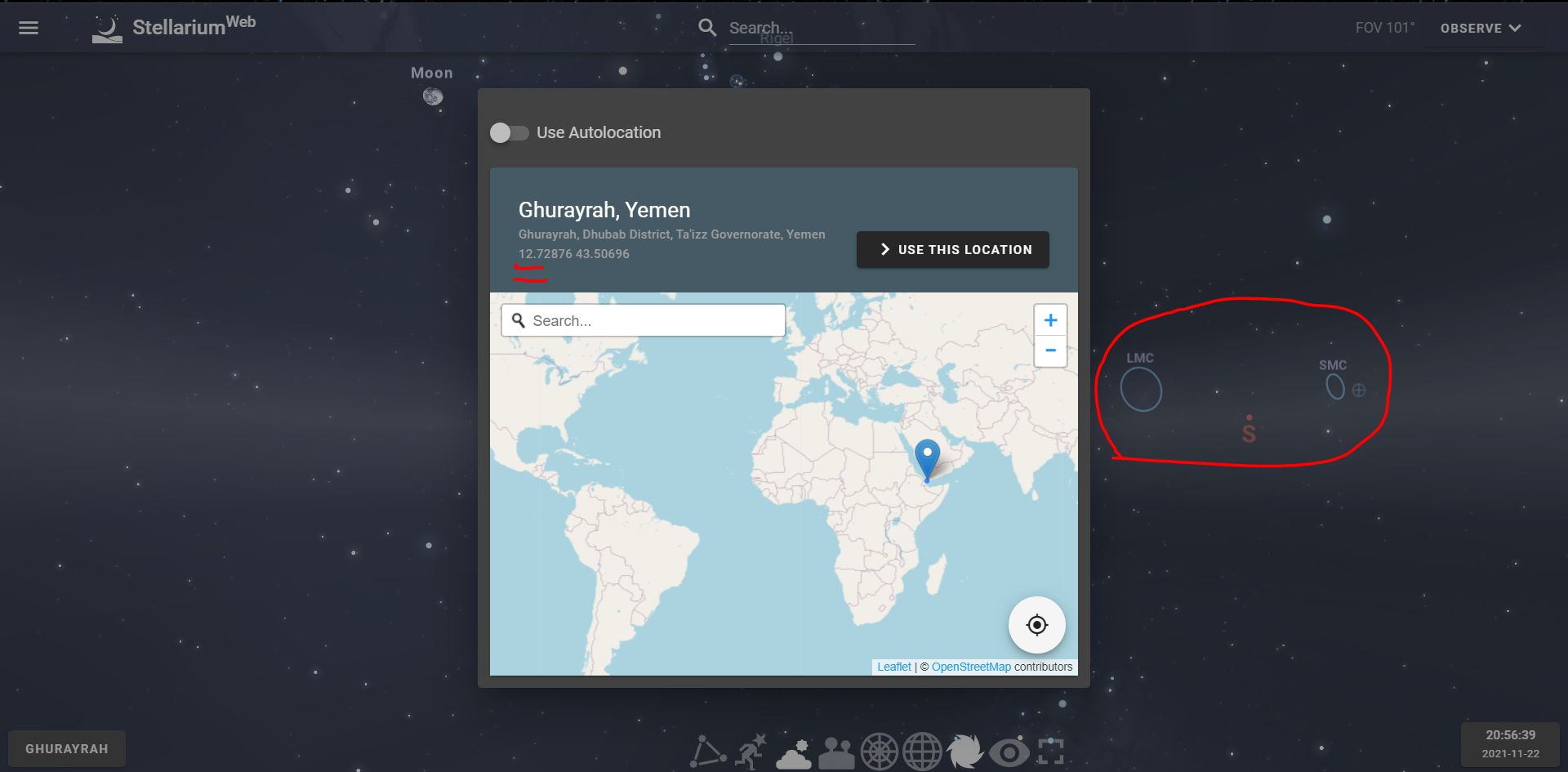

te referi la astia?
poate pt ca au culminatia sub orizont, pt locatia data? Embarassed
ma indoiesc ca in 50 de ani se puteau deplasa asa de mult mai la Sud (in sensul ca atunci s-ar fi putut, iar acum, dintr-o data, nu)

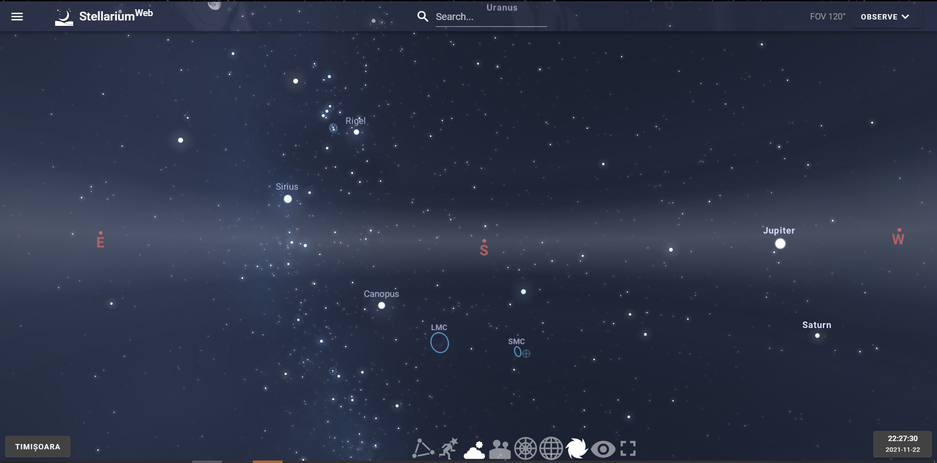

screenshotul era din simulatorul online de planetariu numit Stellarium (si scrie in stanga-sus); nu stiu daca l-ai folosit, sau ai auzit de el, e relativ celebru, de vreo 12-15 ani.. Smile
ce se vede in imagine este o vedere din Timisoara (scrie in stanga-jos locatia pe care o selectasem), linia care uneste E-S-V este linia orizontului, iar cele doua galaxii de care zici sunt alea de sub linia asta a orizontului (LMC, SMC). deci, culminatia lor, asa cum ziceam, e sub linia orizontului. ce.... sa vezi din TM....? Smile
daca admitem ca emisfera nordica incepe de la 0:00:01N, atunci da, se pot vedea si din emisfera nordica. insa, dupa cum vezi, si la 12 grade N, tot abia se ridica peste orizont, deci.. cred ca noi, nordicii, ne putem considera privati de placerea de a vedea satelitii Galaxiei live
