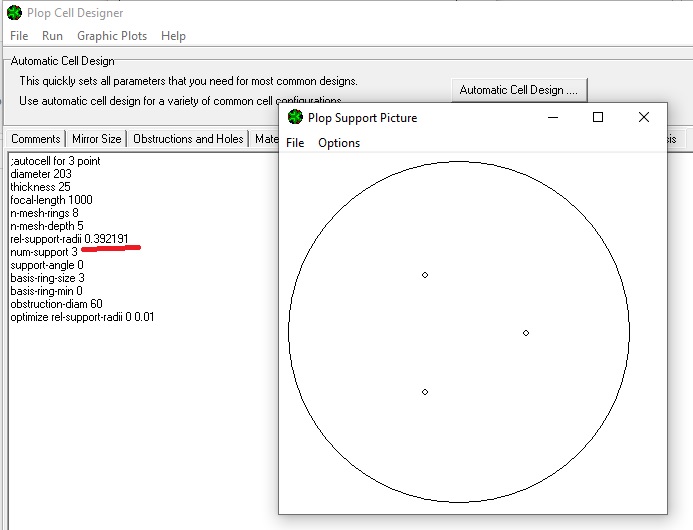

Mesaje: 11456
MesajTrimis: 12 Feb 2022 18:16 Download mesaj
Am simulat si eu in plop, tot 0.4, nu e bine?
 Marime fisier:  68.16 kb
 Vizualizat:  de 4781 ori
Mesaje: 6060
MesajTrimis: 12 Feb 2022 19:05 Download mesaj
Intrebarea mea era oarecum similara ... de ce 0,4 si nu 0,7? Aduce un avantaj anume valoarea de 0,4?
Poate ca tine mai bine forma/conica oglinzii valoarea 0,4 fata de 0,7 avand in vedere ca centrul oglinzii e mai subtire?
Ai putea sa refaci simularea pe aceleasi date dar pe un raport focal 10 sa vedem daca punctele de sprijin migreaza spre margine sau spre centru sau isi pastreaza pozitionarea?
