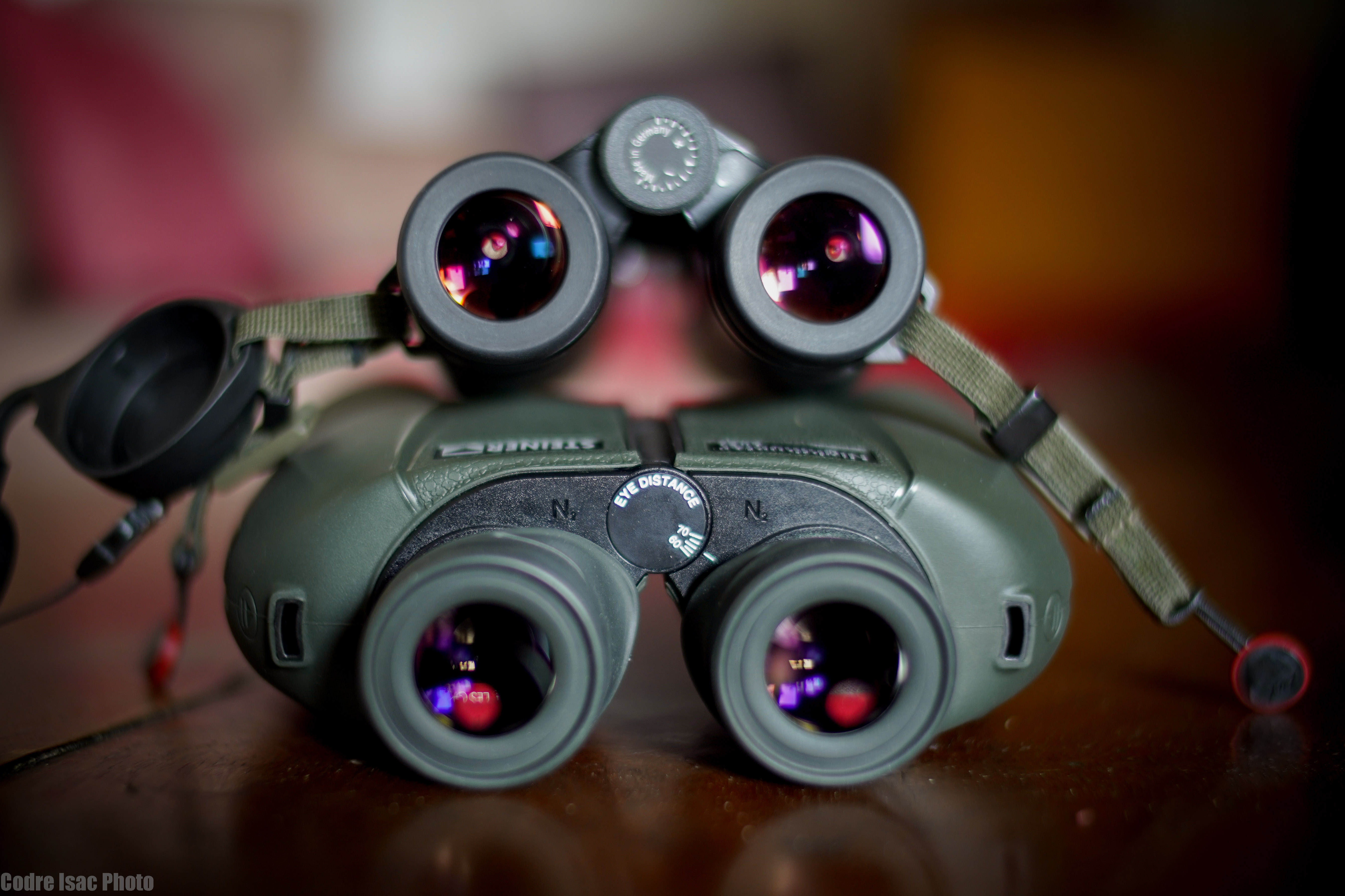

Cupele de cauciuc sunt extrem de flexibile si se muleaza perfect pe orice forma de arcade;
Sistemul de prindere al curelei este unul rapid cu click;

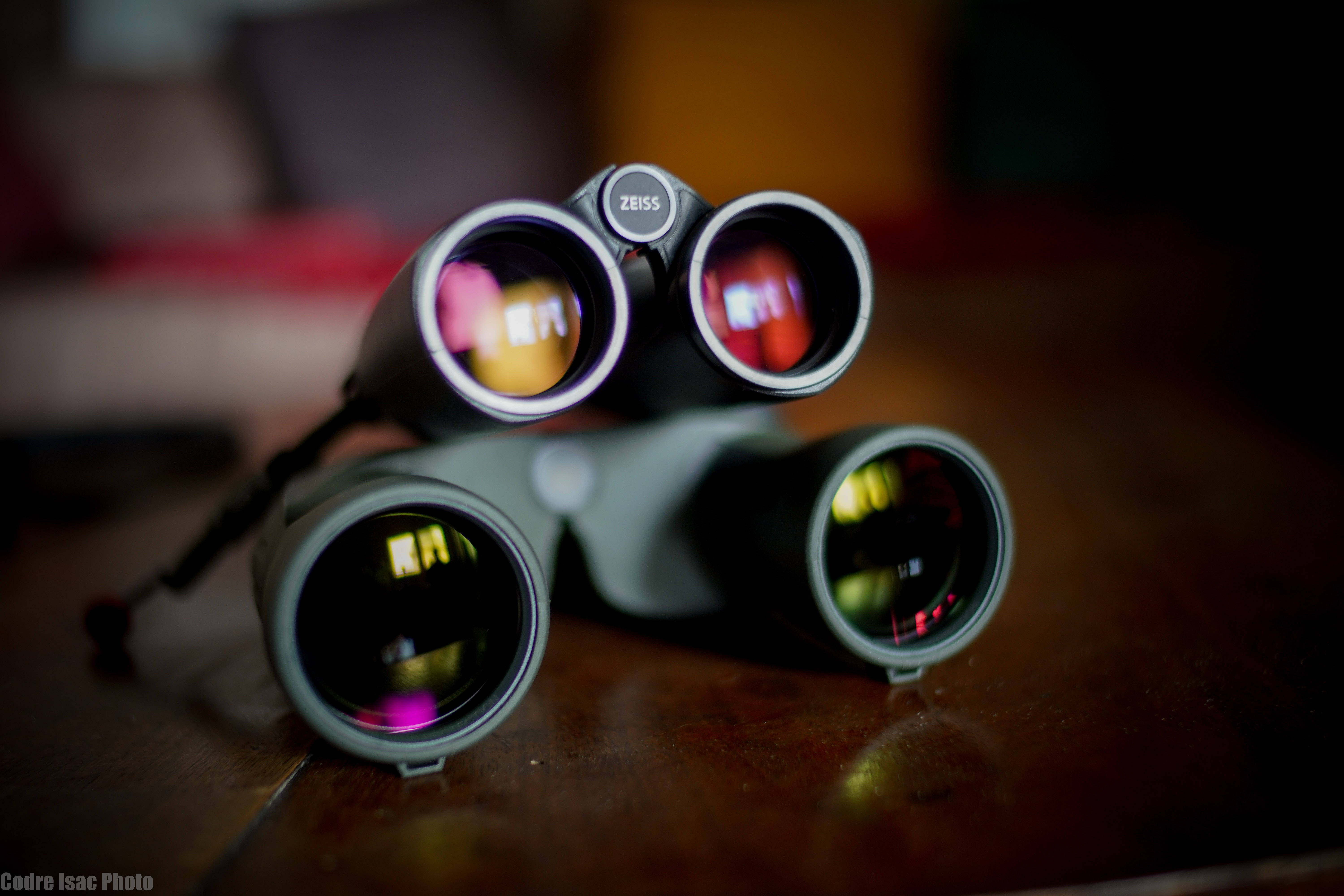

Designul nu este pe gustul meu, avand forme mai din topor. Dar antireflexul obiectivelor si ocularelor este spectaculos foarte asemanator cu cel al Zeissului SF. Insa nuanta la Steiner este un pic mai spre mov decat spre purpuriu. Interiorul este extrem de bine tratat contra reflexiilor parazite, practic nu vezi absolut nimic, parca te uiti intr-un put adanc. Este ca un fel de iluzie optica avand impresia ca te uiti intr-o gaura neagra Smile Doar cu lanterna foarte de aproape, in anumite unghiuri, poti crea niste reflexii pe prisme si debea atunci observi ca prismele au straturi antireflex aurii.

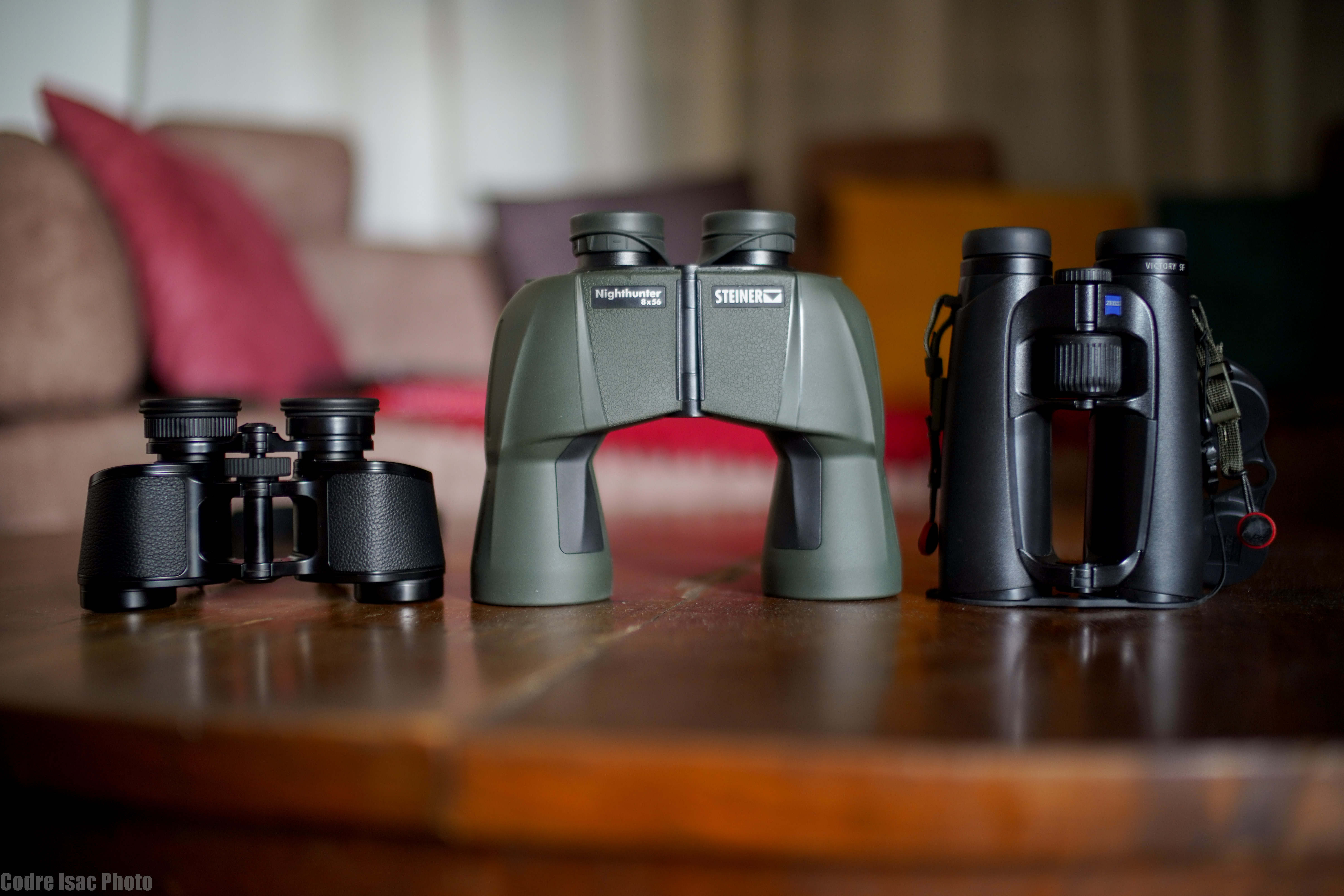

Rezolutia pe centru este excelenta. Impreuna cu Nikon E2 8x30 si Swarovski Habicht 8x30, are cea mai buna rezolutie testata de mine la binoclurile cu puterea 8x. Insa Steiner chiar daca rezolva aceleasi detalii pe tinta de rezolutie, la folosirea normala in natura aceste detalii sunt percepute mai usor decat prin Nikon E2 8x30, datorita campului de profunzime mai mare, dar mai ales si datorita faptului ca apertura mare face detaliile mai luminoase.
Rezolutia pe margini se extinde impresionant de mult (aproape 90% din FOV). Zeiss SF are claritatea extinsa un pic mai mult (cam 95% din FOV)

Rezistenta contra lumina este una foarte buna dupa cum era de asteptat de la peretii interiori negrii ca smoala si lentilele perfect tratate antireflex. Dar un mic punct de slabiciune am observa totusi la oculare. O mica stralucire de lumina reflectata in afara FOVului pe peretii ocularelor. Nu este deranjant, dar acest binoclu avand un eyerelief mare, zona neagra din afara FOVului este lata si usor observabila.

Redarea culorii alb este impecabila neavand nici o tenta dominanta. Prin comparatie Zeiss SF are o discreta tenta galbuie.
Campul vizual. Steiner are 7.7 grade (AFOV 61 grade), Zeiss are 6.8 grade (AFOV 68 grade), iar Nikon 8.8 grade (AFOV 70 grade).
