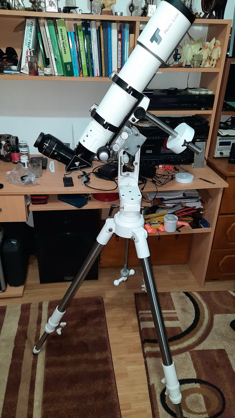

Buna.Daca tot este vreme urata am zis sa incerc o modificare la motura mea alt-azimutala, si sa rezolv problema echilibrarii pe partea de elevatie, in momentuul schimmbarii ungghiullui.Am contruit un suport pe care pot pune o contragreutate in functie de tipul telescopului pentru a echilibra telescopul in miscarea pe altitudine si aduce o usurare la ambreaje, mai ales cand se folosesc oculare foarte grele de 1kg sau mai grele.Acum pot sa spun ca am plaja acoperita de la 90 grade pana aproape de orizontala.Lungimea tijei de contragreutati are 250 mm si este prinsa pe suportul original al monturii de sina vixen, acesta fiind schimbat cu un altul pentru telescop mai ...interesant.Cam asta e.
