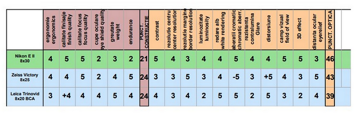

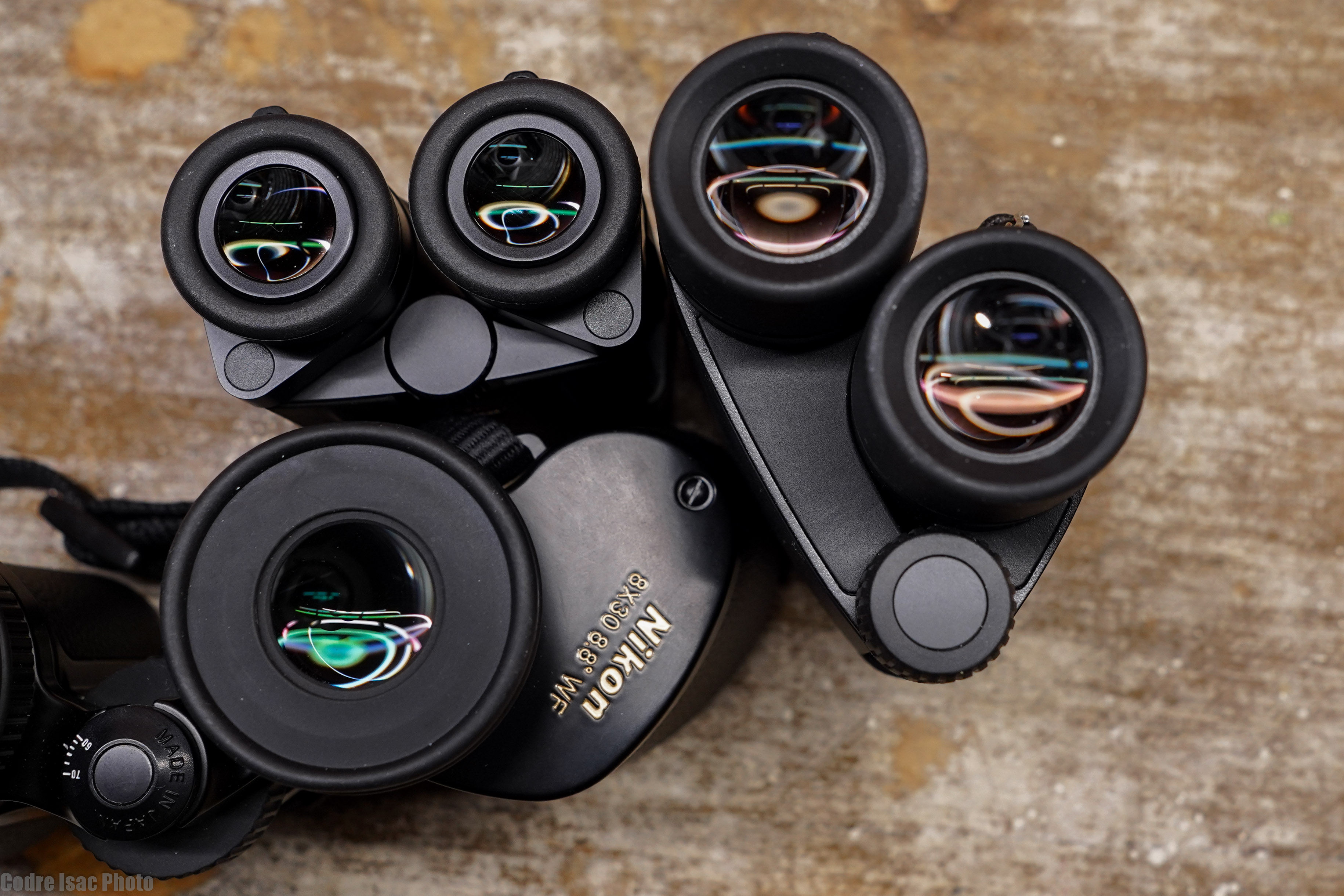

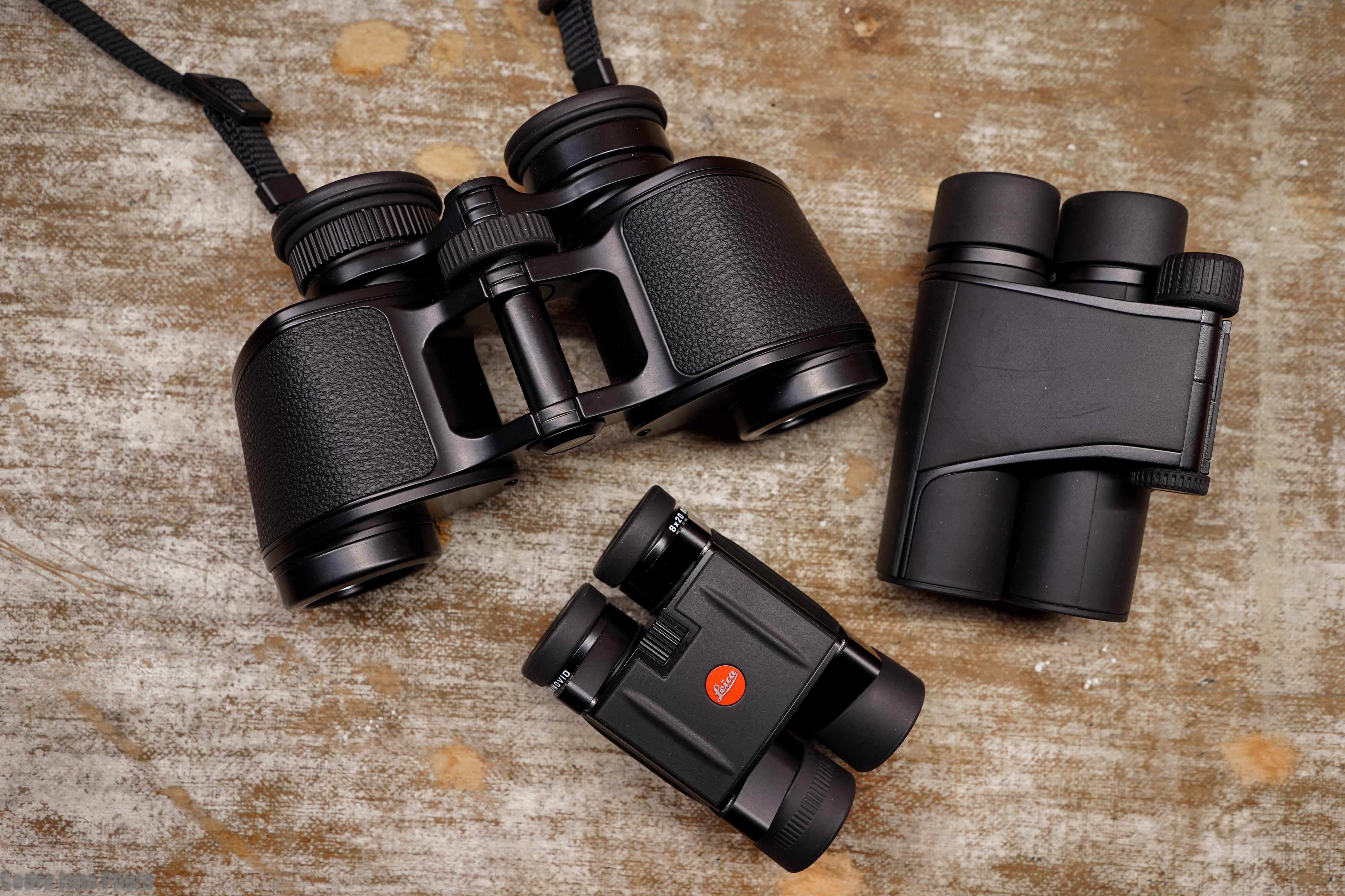

Am ales sa compar aceste trei binocluri din trei categorii de marimi diferite dar toate cu magnificatia 8x. La sfarsit o sa imi exprim parerea referitoare la domeniul de folosinta al fiecaruia in parte si voi aseza sistematic rezultatele testului intr-un tabel (vezi tabelul)

Mecanica in toate trei binoclurile este la un nivel inalt, totul miscandu-se ferm. Cel mai rezistent pe teren accidentat este Zeiss urmat de Leica apoi Nikon. Zeiss este singurul care este umplut cu nitrogen si rezista la imersiune in apa de 1m. Leica este rezistent doar la stropire. Nikonul, fiind un porro clasic, necesita mai multa grija la utilizare dar este si el un binoclu cu robustete suficienta pentru a fi utilizat o viata intreaga! Din punct de vedere al finisajelor si designului Nikon imi place cel mai mult, urmat de Leica. La acestea doua este o placere sa admiri liniile designului. Zeissul are un design mai utilitar dar are si el frumusetea lui!
Greutatea: Leica 225g, Zeiss 288g, Nikon 570g.
Distanta de privit la oculare: Zeiss 16.5mm, Leica 14.6mm, Nikon 13.8mm
Distanta focus minima Zeiss: 1.7m, Nikon 2m, Leica 2.4m

Zeiss Victory Pocket 8x25 este unul dintre binoclurile cu cel mai bun raport performanta/marime de pe piata. Este uimitor cat de performant este pentru marimea lui. E mai mare decat Leica 8x20 dar calitatile optice sunt mai bine echilibrate. De ex are un camp vizual foarte mare pentru un 25mm, este mai bine corectat pe margini si are un eye relief mai mare ce ii dau o usurinta de privit mai sporita, asemanatoare cu binocluri cu pupila de iesire mai mare. Il folosesc atunci cand vreau calitate maxima intr-un volum relativ compact (de exemplu trasee montane, fotografierea animalelor etc)
Daca as vrea un volum cat mai mic posibil dar cu performanta optica buna, alegerea mea merge catre Leica 8x20 BCA. Se ascunde la propriu dupa o cartela de metrou dar are contrastul si rezolutia excelente. Deasemenea cromatica culorilor este excelenta fiind un etalon pt mine. Singura bila neagra fiind campul vizual mai mic. El sta in rucsac mai tot timpul atunci cand nu imi planific nici o observatie in natura cu binocluri. Este acolo pentru orice eventualitate. Binoclul cel mai bun este acela care il ai la tine Smile
Daca as vrea o imagine la oculare cat mai spectaculoasa Nikon 8x30 E2 este alegerea mea. Acesta are o contructie clasica foarte frumoasa, iar imaginea redata as spune ca iti trezeste un puternic simt estetic. Nu este un binoclu perfect dar este luminos cu culori saturate si detalii extraordinar de clare si contrastante. Toate acestea "impachetate" intr-o imagine tridimensionala de camp mare. Cu el am vazut in toamna asta cea mai spectaculoasa claritate tridimensionala la niste copaci cu o coloristica ruginie in lumina de apus. Imaginea asta a fost de o frumusete coplesitoare si nu poate fi egalata de nici un binoclu roof oricat de scump sau corectat ar fi el, pentru ca un porro bun are o imagine ce transmite emotie, iar un roof bun are o imagine mai plata corectata si clinica. Pe Nikon E2 il folosesc atunci cand stiu ca o sa fiu mai static, in tihna, dintr-un singur loc de observatii, savurand din plin frumusetea imaginii conferite de acest binoclu. (de exemplu acasa de la balcon, sau undeva la o masa cu o priveliste frumoasa)
