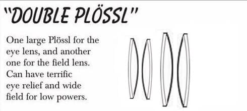

Care e schema de costructie pt ocularul facut de tine?
Din ce zici, am inteles ca ai folosit 2 obiective de 30mm si 2 obiective de 40 mm; corect?

Asta e schema..grupul care se ocupa de ocularele astea il gasesti aici:
https://www.facebook.com/groups/1484777181687589/media
 Marime fisier:  86.94 kb
 Vizualizat:  de 13148 ori

Da, asta este schema double plossl, de la un american Red Henry. Dar și alții au experimentat acest gen de oculare, cu un aranjament puțin diferit (Chris Stewart). Eu am încercat și unul mare cu 4 obiective de 50mm și într-adevăr distanța mare până la lentila de ochi este enormă, le-am pus într-un tub destul de lung ca să rămână o porțiune acoperită pentru această distanță. Mai am unul de 4x30mm care au intrat într-o mufă din PVC pentru țevile de scurgere de 32mm. Stelele nu sunt chiar punctiforme din cauză că lentilele nu sunt perfect aliniate (colimate) pe axa optică. Merită un barel dedicat cum a făcut Saiph.
