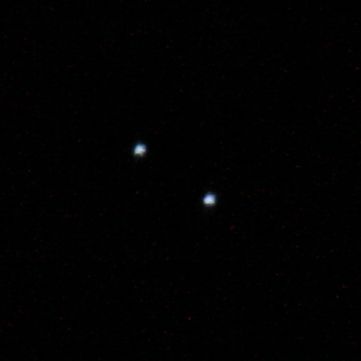

Pun si eu singura "productie" utilizabila de duminica dimineata. C8+barlow 2.5X+Neximage.
