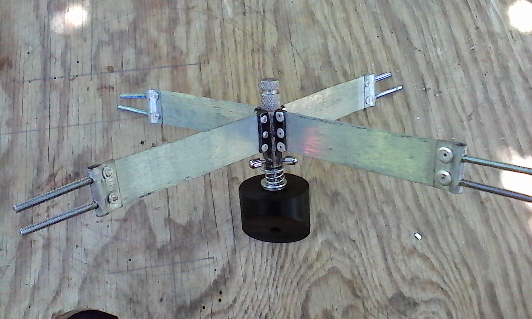

Foarfeca manuala de tabla - daca-i de 0,5mmm sau 0,7mm.
Cu ciocan de guma indrepti dupa taiere pe scandura si netezesti taietura cu pila fina.
In Sky and Telescope a aparut candva recomandarea sa ne straduim ca toate muchiile regulate care se vor afla in fluxul de lumina sa fie zimtate deoarece aceste mici neregularitati produc un fel de apodizare adica perturba in mod favorabil difractia.
Exemplul dat era al unei secundare Cassegrain al carei suport era zimtat pe conturul circular exterior, ca o roata dintata cu dinti foarte mici.
Asta m-a dus atunci la gandul de a folosi lame de bomfaier pentru paianjen dar nu am testat practic niciodata aceasta solutie.
Totusi nu inteleg de ce iti rezulta taietura urata cu flexul.
Mie la dobul de 200mm mi-a fost lene sa tai cu foarfeca, am taiat cu flexul tabla de 0,5mm si uite cum a iesit.
Te rog sa nu o iei cumva ca ironie: fa cateva exercitii in prealabil ca sa se imbuntateasca calitatea taieturii.
Indrepti cu ciocan si o mica bucata de lemn pe fund de lemn, netezesti cu pila.
Spor la munca, Mircea

Foarte corecte precizarile Erwin: flexul meu are disc mic, cu diametru nominal de 115mm cand este nou, apoi se micsoreaza.
Am folosit deci disc de debitare pentru asemenea flex.
A rezultat o bavura care a fost usor de indepartat cu smirghel de granulatie mare.

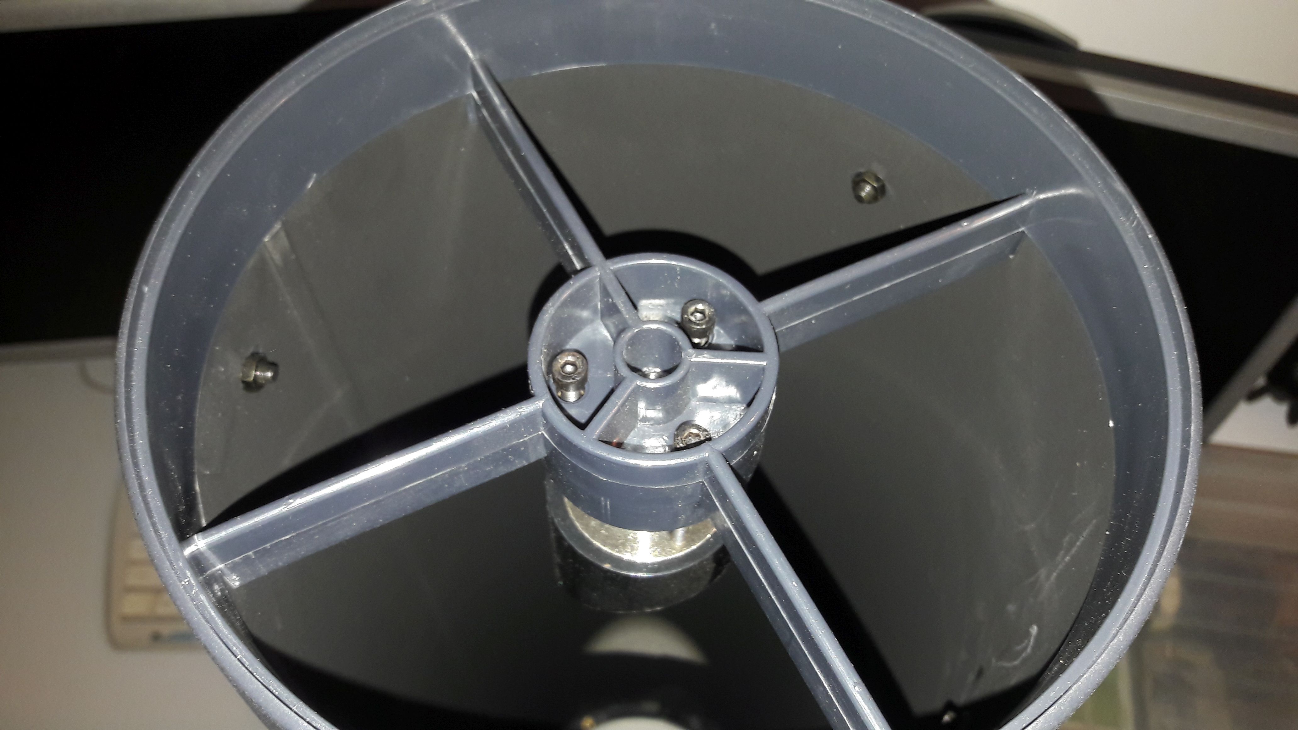

Multumesc pentru interes! Cred ca am sa ma descurc cu ajutorul vostru Smile
La un Celestron 130mm as dori sa-i schimb spiderul, mi se pare ca au facut o proasta (dar ieftina) alegere.
Ce ziceti, ar merita?

Plastic+mecanica fina/solida nu este egal love.
E ceva de munca acolo, mai ales ca trebuie inlocuit suportul secundarei, spyderul dar si inelul de pe tub ca sa reziste cand vei intinde/tensiona bratele spyderului.

Mesaje: 9775
MesajTrimis: 08 Oct 2021 14:57 Download mesaj
Eu zic că merită înlocuit subansamblul. Aș face un spider cu 3 brațe în arc de cerc. Acestea nu vor presa deloc tubul. Aș prelungi tubul cu o bucată de 100mm. Așa cum este acum intră multă lumină parazită. Merită velurat cel puțin în prima secțiune de tub. Hub-ul central poate fi un triunghi echilateral din aluminiu plin. Brațele se pot face din tablă rulată pe o țeavă.
