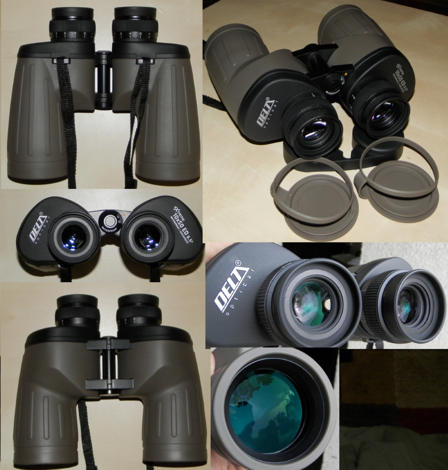

1-PREZENTARE GENERALA
Specialisti recomanda mereu in domeniul astro binoclurile porro. Se vehiculeaza serii de argumente care mai de care mai fundamentate stiintific si practic. Pe de alta parte si placerile si gustul nostru au de spus ceva argumente, asa ca istoria “bucuriei de a privi” este si probabil va fi in continuare un mare compromis. Despre cei de la Delta Optical am mai zis, asa ca nu ma repet, numai de bine. Binocluri cu pret relativ scazut in raport cu calitati functionale deosebite (o firma pe gustul meu!). Produse care se compara cu altele echivalente avand valori de 2,5- 3 chiar 4 ori mai mari. O firma care a inceput sa imi devina chiar simpatica prin efortul ei de a aduce calitate la preturi mult mai scazute decat la alte case mai mari. Un binoclu porro care are sticla ocularelor ED, prisme enorme si o greutate aferenta foarte mare, au fost datele care m-au determinat sa devin curios vis a vis de acest binoclu. Pe de alta parte pretul sau relativ comparabil cu colegii ED de tip roof (de foarte buna calitate) m-au facut sa ma intreb daca nu cumva raportul pret calitate a unui astfel de echipament este foarte bun.
Date tehnice:
Diametrul obiectivului: 50mm
Puterea de marire: 10x
Oculare = sticla ED !
Sistem de focalizare: separat pe ambele oculare
Distanta minima de focalizare: 6m
Camp vizual real: 6.5 grade
Camp vizual real la 1000m: 114m
Diametrul pupilei de iesire: 5.0mm
Ocular relief: 18.5mm
Factor crepuscular: 22.4
Luminozitate: 25
Acoperire suprafete optice: FMC - 99,5%
Sistem Prisme: porro
Material Prisme: BaK4
Umplut cu azot: da
Transmisie: 93%
Greutate: 1620 grame (n.a. - 1317 grame fara capace, doar binoclul efectiv!)
Alte accesorii: geanta de transport
Garanşie: 2 ani
Suport trepied: da
Utilizare cu ochelari: da, chiar daca exista contact nepericulos direct intre ochelar si rama de cauciuc care se rabate)
2- ISTORIC
La inceput a fost Fujinon FMTR-SX. Unul dintre cele mai reusite binocluri 10x50 profesionale. Aici nu am gasit mentionat daca acest model avea sau nu sticla ED fie ea si doar pe oculare. Apoi chinezii au folosit modelul Fujinon (a se citi oare copiat?) dand la iveala un Williams Optic 10x50 cu oculare ED (2005), destul de reusit, chiar daca nu la fel de bun ca originalul. Astfel incat in 2012 cei de la Delta Optical fac la randul lor o astfel de copie a lui Fujinon. Modelul 2017, despre care vom vorbi azi, are, se pare mai multe imbunatatiri fata de cel din 2012. Dar elementele de baza raman. Un binoclu avand caracteristicile unui binoclu militar, maritim si astro. Cele mai pretentioase domenii acoperite de un astfel de echipament.
3- MECANICA
Mecanica este absolut superba. Din primul moment in care pui mana pe un astfel de binoclu simti ca este un binoclu avand caracteristici militare. Va aduceti aminte de “cauciucul de masina” din review-ul lui IOR 7x40?...aceeasi senzatie… corpul este acoperit cu cauciuc de cea mai buna calitate, cu striatii antisoc si toate muchiile avand rezerva de “elasticitate” in caz de impact. Ocularele se misca exact asa cum trebuie nici prea usor si nici prea greu astfel incar o eventuala defocalizare involuntara sa nu fie posibila. Capacele, atat pe ocular cat si pe obiective se pot detasa, astfel incat in final in regim de observatie efectiva sa poti avea un echipament de 1317 grame. Valoarea 1600 grame din prospect este cu tot cu capace si cutia de transport (clasica pentru cei de la Delta , tip etui cu fermoar similar daca vreti cu cele CZ). Un binoclu destul de voluminos, ce lasa sa se banuiasca un set de prisme enorme pasate pe system sanie, cu diametre optice aferente pe masura. Un binoclu relativ greu la 1,3 Kg, dar care avand o distanta mare intre tuburile obiectivelor, face ca priza in mana sa fie mult mai comoda decat la modelele normale de pana la 1Kg. Echilibrul binoclului este superb, astfel incat poate fi tinut in maini de partea port prisme si in acelasi timp cu primele doua degetele sa poata fi rotite, pentru clar, cele doua oculare. Ceea ce parca mai atenueaza dezavantajele reglajului individual de focus comparativ cu cel central.
4- OPTICA
Imi doream sa testez aceasta combinatie … porro cu sticla ED si mai ales cu prisme militaro-marine (adica mari ! Smile ). Este adevarat … pana aici numai dezavantaje…un binoclu de 1,3 Kg, un binoclu cu reglaj de clar independent pe fiecare ocular si un binoclu cu diametre mari ale ocularelor (care de multe ori face imposibila strecurarea nasului observatorului intre ele)… dar in acelasi timp, toti sunt indici de calitate. Sticla este acoperita cu strat antireflex mov-indigo si verde semiputernic isi face cu prisosinta treaba. Optica este de o calitate deosebita, sau mai bine zis pe masura asteptarilor. Acest binoclu a depasit la luminozitate, contrast si definitie toate binoclurile mele mai bune. Din lista “infrantilor” mentionam : Dekarem 10x50 CZ, TS 10x50, Opticron Oasis 10x42 ED, Bresser Montana 10,5x45 ED, Delta Optical Elite 12x50 ED, Lacerta Elite 10x50. Practic acest binoclu vine efectiv din “alta clasa”, parca din alta planeta…daca discutam strict calitativ si nu tinem cont de celelate dezavantaje (greutate, focalizare , dimensiuni mari, etc.). Sare in ochi o definitie deosebit de buna net superioara tuturor celorlate binocluri unele din ele avand pretul de aproape 4 ori mai mare !). O desfatare efectiva pentru ochiul pretentios al unui cautator de binoclu absolut. Coloritul este 100% natural, aberatiile cromatice inexistente in zona centrala si abia banuite pe margini. Claritatea, definitia daca vreti, este stupefianta in zona centrala chiar daca zona de neclaritate incepe undeva la 23% de margine, relativ normal pentru un binoclu cu un camp wide cum este acesta. Campul vizual este perfect delimitat, trecerea de la negru la imagine fiind brusca asa cum trebuie in cazul unui binoclu de calitate. In interior privind normal nu existe reflexii circulare sau de alta natura. Ceea ce a fost efectiv Impresionant in regim astro in afara de contrastul si luminozitatea superba stea – fundal, este punctiformitatea stelelor excelenta a acestui 10x, comparabila poate doar cu cea a lui IOR 7x40, sau alte modele performante dar avand doar 7x. Am adus vorba de IOR 7x40, deoarece senzatia privirii prin Extreme 10x50 este similara cu cea din IOR 7x40. Oare ocularele sunt similare ? Adica copiate de la CZ EDF 7x40 NVA? Caci senzatia, corectiile dar mai ales efectu pronuntat 3D, l-am intalnit doar la modelele mentionate. Nu ar fi exclus, caci scoala poloneza, asa cum am mai spus, ca si cea romana, au fost tributare CZ. Oricum idea este ca daca IOR 7x40, ar fi translatat la 10x50 dar fara nici un tint suplimentar de galben, atunci am avea binocluri similare. Zona de “sharf” este foarte mare, respectiv ca si la IOR-ul mentionat, nespecialistii in binocluri l-ar cataloga ca un binoclu care nu are nevoie de reglaje deoarece are clar automat. Nu am testat niciodata originalul Fujinon FMTR-SX, dar sincer sa fiu, nu cred ca acesta ar fi putut mai mult decat sa isi mareasca zona de claritate fata de cea a lui Delta, undeva peste cei 23% specificati. Din nou impresionanta, este luminozitatea in regim astro, diferenta dintre fundal si stea este foarte contrastata, steaua fiind parca scoasa in relief si avand o stralucire parca marita (fata de celelate binocluri cu care a fost comparat) motiv pentru care si in acest regim a vazut mai bine decat toti pretendentii, dar mai ales mai mult si mai clar decat Delta Optical Chase 12x50 (spre chiar surprinderea mea).
5- TESTE
Acest binoclu a spulberat toate binoclurile mele de calitate. Vezi lista de mai sus. La toate capitolele. Doar zona de clar pot spune ca a fost ceva mai mare la Bresser Montana 10,5x45 in rest …. cum ar zice Bob Dylan, “…blowing in the wind.”
6- CONCLUZII
In final un binoclu cu adevarat Extrem si care are pretul undeva in jurul sumei de 308 Euro. Un binoclu recomandat cu supra-caldura, atat terestru cat si astro. Un binoclu care desi este mai greu si mai mare, nu este dificil de manuit (in mod surprinzator), desi enervant de reglat clarul (fiind individual) merita sa te chinuii caci calitativ este fara doar si poate cel mai reusit binoclu care mi-a trecut vreodata prin maini. Cat despre pret, acesta la randul lui este de departe cel mai bun in contextul calitatii obtinute. Punct.
Delta Extreme 10x50, de departe cel mai bun raport pret/calitate din review-urile mele.

Imi place forma bondoaca a lui Delta Extreme 10x50. Asta e un semn bun ca are prismele destul de mari in raport cu obiectivele, si de aici cred si transmisia buna pe care ai observat-o in teste.
Iar in legatura cu greutatea la binoclurile porro, nici mie nu mi se pare atat de cruciala ca la cele roof, pentru ca au oricum o priza mult mai confortabila. Ergonomia binoclurilor porro este greu de egalat de cea a celor roof.

Optica acestor binocluri este foarte buna, singura problema pe care o vad eu este inconsecventa calitatii.
Am cumparat si eu un binoclu asemanator, de la acelasi importator sau vanzator, dar cu ceva probleme.
-Gulerul de reglaj al ocularului din stanga se misca din cauza asamblarii gresite a ocularului(tubul care tine optica ocularului este mai lung si saiba care strange acel guler de reglaj nu ajunge la el).
-Cauciucul de pe corpul prismei din dreapta era dezlipit
-Si cel mai grav: O puternica curbura de camp, dar doar in partea de jos a imaginii. Daca focalizez imaginea in centru, aproximativ 15-20% din partea de jos a imaginii este blurata destul de rau in ambele oculare. Am incercat sa focalizez imaginea astfel incat sa fie clara partea de jos si a mers, dar restul imaginii nu era in focus in mod evident, imaginea fiind blurata.
Binoclul Delta il voi returna si nu stiu daca sa comand un Sky Rover MS 10x50 de pe Aliexpress sau sa cer sa mi se inlocuiasca acesta.

Daca nu il cumparati de undeva unde il puteti returna in cazul in care nu va place, eu nu recomand sa-l cumparati. Am primit si al doilea binoclu si este foarte decolimat si lentilele obiectivelor sunt murdare in interior, la fel si cele ale ocularelor. In mod evident, controlul calitatii este inexistent si este doar ceva ce tine de noroc.
