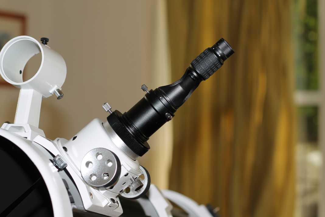

Salut
Foloseste cineva acest tip de colimator laser?
https://telescop-expert.ro/laser-pentru-co...EQQAvD_BwE
Cum nu are plansa aceea la 45grade ca alte colimatoare laser, ma gandeam daca se vede punctul rosu cat timp sunt la suruburile din spatele telescopului pentru colimarea principalei?
Ce parere aveti cei care aveti experienta cu tipul asta de colimator?
Multumesc frumos!
 Marime fisier:  38.97 kb
 Vizualizat:  de 6799 ori
 Marime fisier:  34.3 kb
aici se vede punctul rosu lejer din spatele telescopului
 Marime fisier:  12.65 kb
__________________________
T Newton Omegon 203/1000
T Newton Orion 305/1500
L Bresser Skylux 70/700
L Celestron 102/500
Mesaje: 3001
MesajTrimis: 28 Apr 2021 16:14 Download mesaj
Am avut ambele tipuri, cel de la Baader este de calitate superioara (fascicul mai ingust si mai bine colimat) si se vede foarte bine si spotul intors pe fereastra de plastic. Din pacate al meu s-a decolimat (cred ca l-am scapat pe jos) si cum aveam nevoie de unul pe 2" (fara adaptor), mi-am luat un set Farpoint ( dar nu are fereastra).
* Un minus la cel Baader este ca foloseste baterii AG3, iar daca il ai pornit mai mult timp te trezesti ca s-au consumat bateriile. Ar fi trebuit sa-l faca cu baterii AG13 sau cu baterii CR2032.
2SKY
Data inscrierii: 19 Dec 2012
Mesaje: 2838
Localitate: TIMISOARA
MesajTrimis: 28 Apr 2021 21:45 Download mesaj
Le folosesc pe ambele . Laser pentru colimare Baader Planetarium Mark ..."permite colimarea telescoapelor reflectoare newtoniene mici si schmidt-cassegrain" . Am colimat telescop 254/1200mm si daca stai lateral si reglezi principala se vede punctul . Se folosesc la tuburi mai scurte si au precizie mai mare . Al meu a fost SH ....
