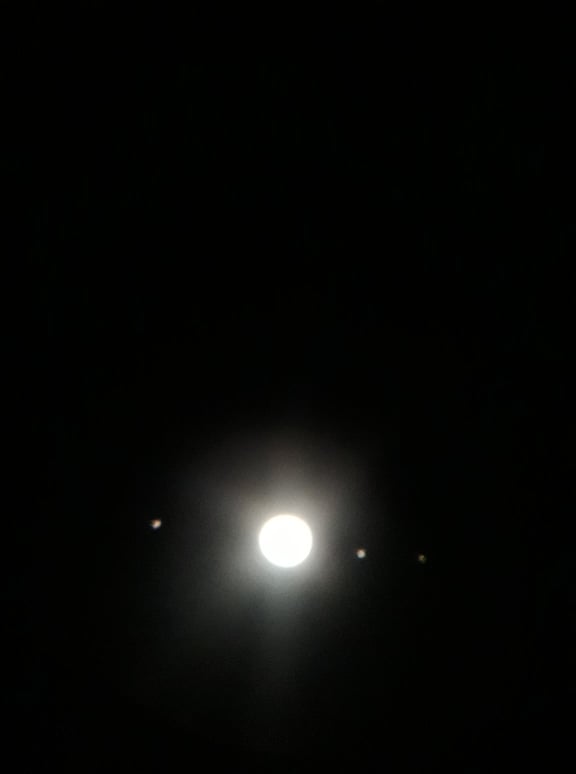

Si m-am cam enervat. Telescopul este Skywatcher FlexTube 1500/300mm. Am in principal doua probleme:
1. Luneta cautatoare. La suta mea de kile fac un adevarat balet intinzandu-ma de-a lungul telescopului ca sa fixez tinta. Iar in noptile senine ma deruteaza multimea de stele, incat nu mai stiu care e una si care e alta. Am fixat intai steaua Vega, apoi am cautat Double-Double.Dar nu am reusit sa o gasesc. Mi-e ciuda ca o vad cu ochiul liber si nu o gasesc prin finder cu toate pozitiile de gimnastica pe care le pomenisem si care nu pot fi mentinute mult timp. Ar fi folositor un telrad in cazul asta?
2. Marimea obiectelor. Utilizez un Baader zoom 8-24mm, cu sau fara Barlow-ul aferent de 2,25x. Cu toate astea, desi conditiile atmosferice pareau bune, Jupiter sau Saturn apar relativ marunte. Cand vad fotografii facute cu un dobsonian de 8 toli sau mai mic si toate au o marime cel putin dubla fata de ce observ eu, intru in fibrilatii. Colimarea am verificat-o si pare ochiului meu neexperimentat ca ar fi perfecta. La Jupiter vad cu greutate vreo 4 benzi noroase. Pun si o fotografie facuta cu mobilul. Doar pentru aprecierea marimii, pentru ca, vizual, claritatea e mult mai buna.

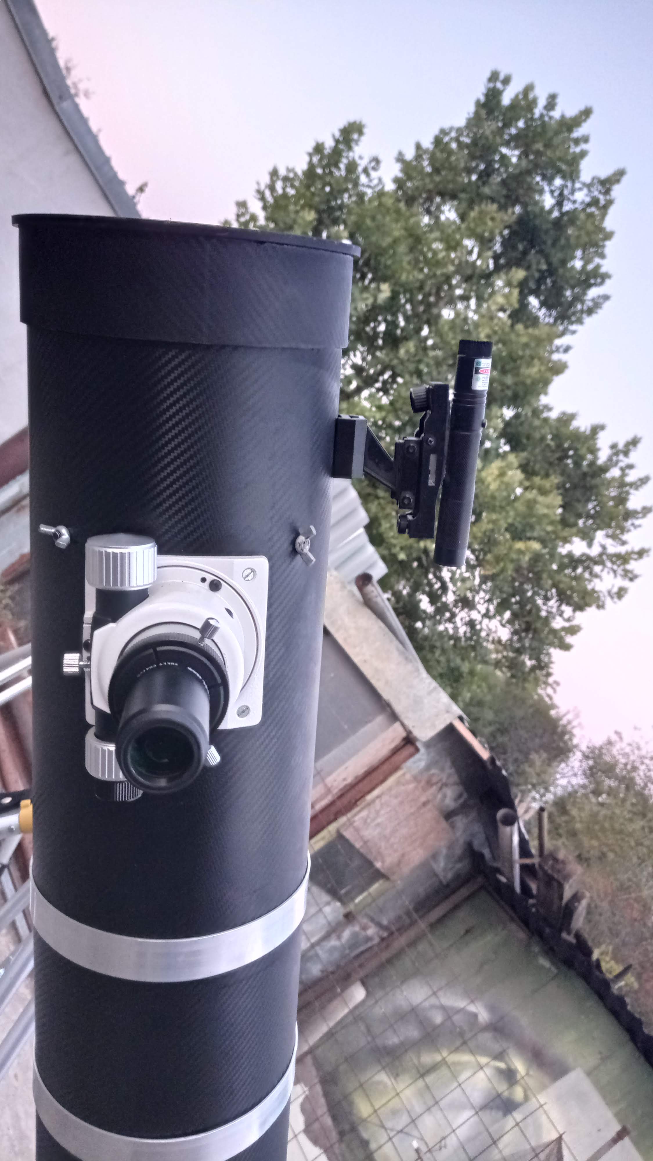

MesajTrimis: 05 Sep 2021 05:52 Download mesaj
Eu folosesc la reflector un laser făcut de mine. Este mult mai comod și foarte precis. Andromeda cu ochiul liber se vede doar nucleul și pe un cer destul de negru. Pentru mai mult folosesc telefonul montat pe axa telescopului și fac captură cu DeepSkyCamera...după 100 de frame-uri se vede bine Andromeda. În rest creion cu gumă și multa hârtie milimetrică.

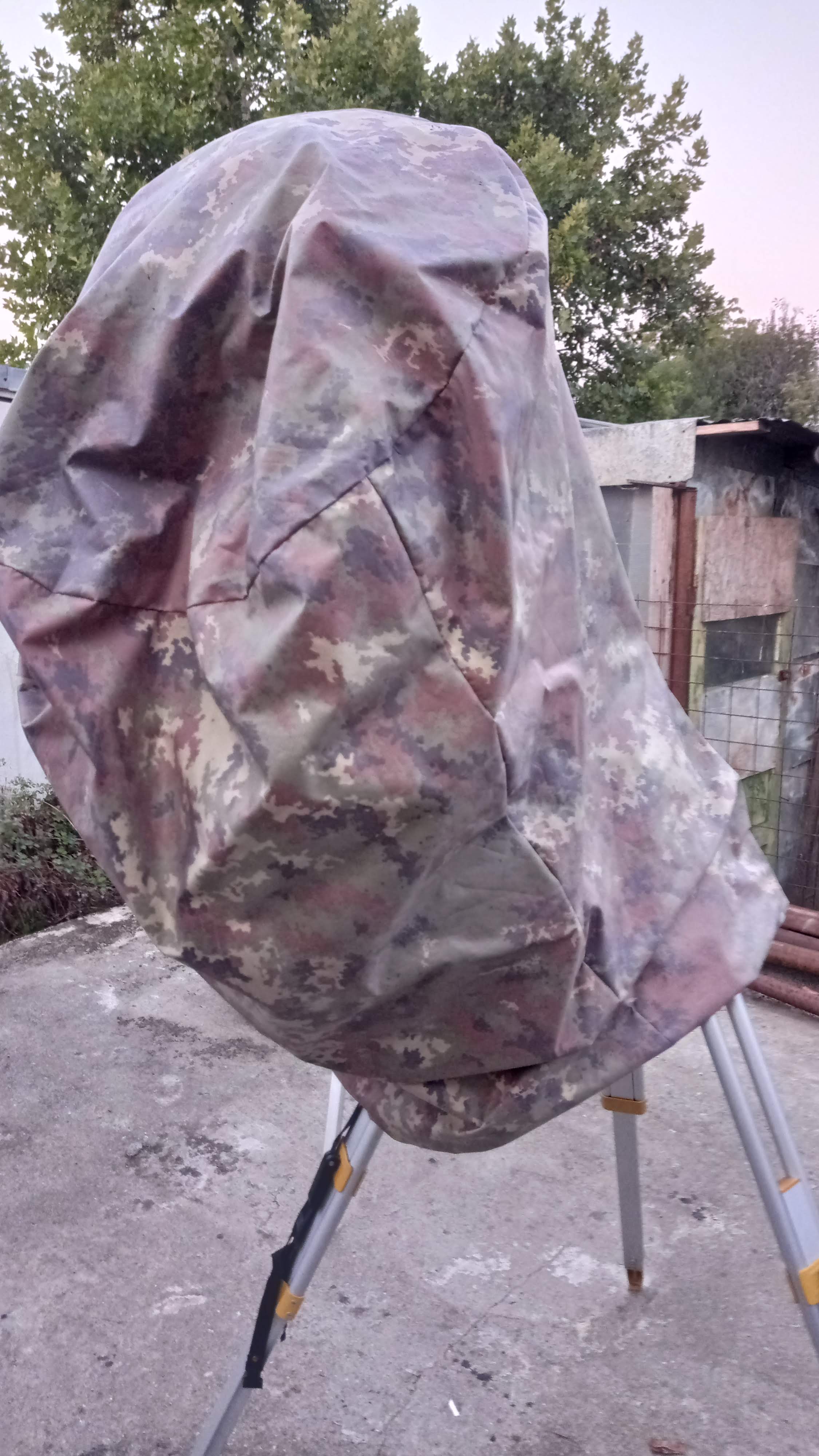

Cata2
Frumos telescop! Ne poți povesti ceva despre el la secțiunea ATM, dacă l-ai făcut singur?
Cata2
Data inscrierii: 24 Noi 2018
Mesaje: 230
MesajTrimis: 05 Sep 2021 09:36 Download mesaj
Frumos telescop, foarte bun și foarte folosit de când am decis să-l las afară non-stop în perioadele ok de observații...gata oricând, gata aclimatizat și gata colimat. Doar o husă dublă impermeabilă. Povestea lui o găsiți în ”Cafenea”.

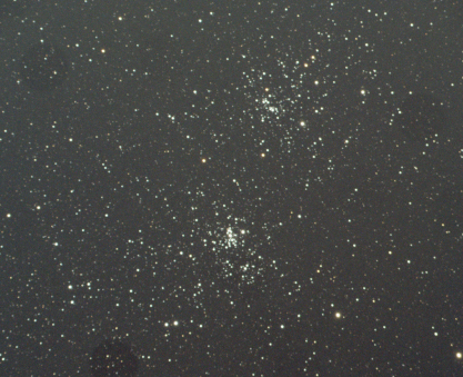

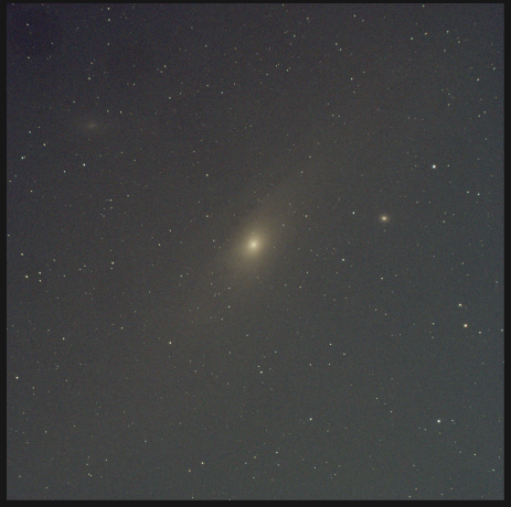

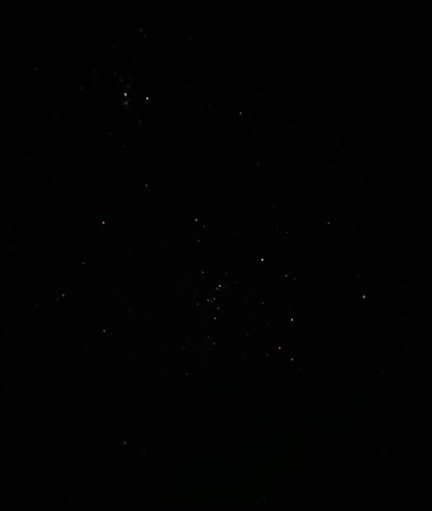

gpaunescu
Data inscrierii: 01 Sep 2020
Mesaje: 877
MesajTrimis: 05 Sep 2021 10:34 Download mesaj
Radu Cocoral a scris:
Multumesc pentru raspunsuri. Cred ca, intr-adevar, un Telrad mi s-ar potrivi mai bine.
Dar vad poze facute de amatori, cu instrumente mult mai mici si care arata mult mai mari si mai clare decat cele pe care le vad eu. Inteleg ca, poate au prins un cer exceptional. Asta ar explica claritatea. Dar nu inteleg diferenta de marime. Suspectam ca nu e ceva in regula cu telescopul meu.
Nu e in neregula nimic cu telescopul.
Ca sa fie mai clar (uneori o poza face cat o mie de cuvinte), am adaugat 3 poze:
- una cu telefonul la ocular , marire de 52x (apaertura 125mm), Persei
- una cu o captura bruta, neprelucrata la acelasi roi (de fapt aici sunt amandoua cuprinse) de 300 sec
- una de 120 secunde, cu Andromeda, tot neprelucrata
Se vede ca ce vedem noi prin ocular e mult mai putin (cu ochiul la ocular se vede mai bine decat ce am pus aici, facut cu telefonul la ocular).
Dar cu camera, din cauza ca avem expuneri mari, se vad mult mai multe detalii, chiar daca apertura e de numai 72 mm.
Sper sa fie mai clar acum.

Mesaje: 9869
MesajTrimis: 05 Sep 2021 11:57 Download mesaj
Ultima imagine cu M31-M32 și M110 arată cam cum se vede grupul printr-un telescop de 200mm. Cu 300 mm trebuie să se vadă detalii mai multe în M31, mai ales la cer negru. Dar nu la 100X, bineînțeles.
