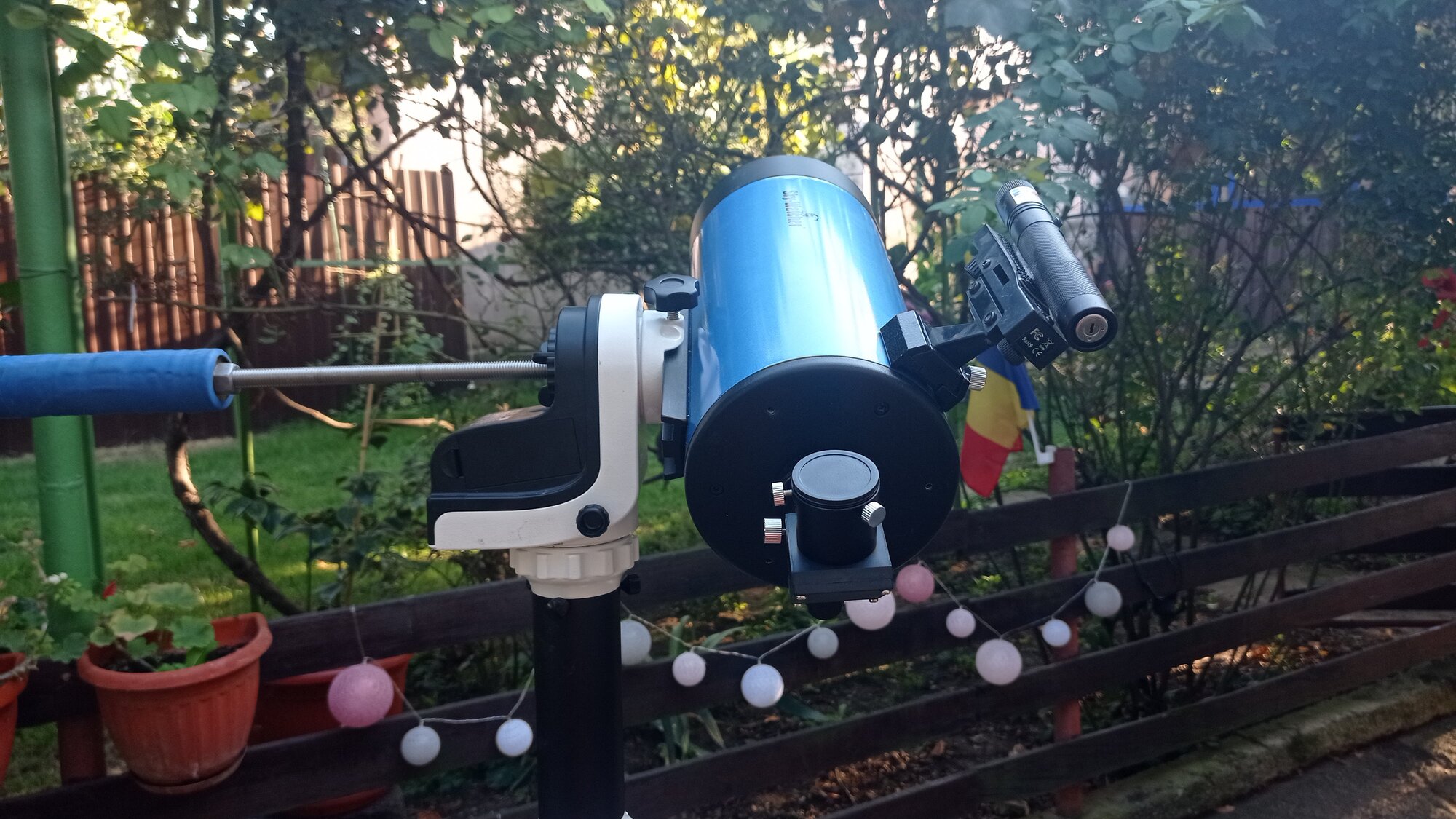

Azi mi-am făcut și eu update-ul, cu peripeții....s-a restartat laptopul exact când nu trebuia. Hmmm...deși mă conectam wi-fi dădea o eroare că nu găsea motor controller...după multe încercări ratate am reușit. Diseară am să-i fac și o probă. Totuși n-am înțeles ideea cu ”right arm”...am căutat pe net....dacă la paginile scrise mă descurc cu translatorul, la videoclipuri .....mda. Mă poate debusola cineva? Eventual cu o poză? Dau o cafea....cu înghețată. Mulțumesc anticipat.

Daca instalezi "right arm" firmware, il poti folosi si in mod equatorial. (cu wedge)
Daca vrei sa il folosesti si fara wedge, deci in mod alt-az, va trebui sa atasezi telescopul pe dreapta monturii, cand privesti montura e asezata un fata ta; de asta ii spune right arm.
Daca il pui pe stanga, va face goto-ul invers.
Am atasat si o poza; daca faci abstractie de wedge, presupui ca e AZ-GTi-ul direct pe pilar atasat, asta inseamna right arm;adica telescopul e in dreapta.
Ca sa fie clar, dc instalezi firmware-ul fara "right arm" tb sa atasezi telescopul pe stanga.

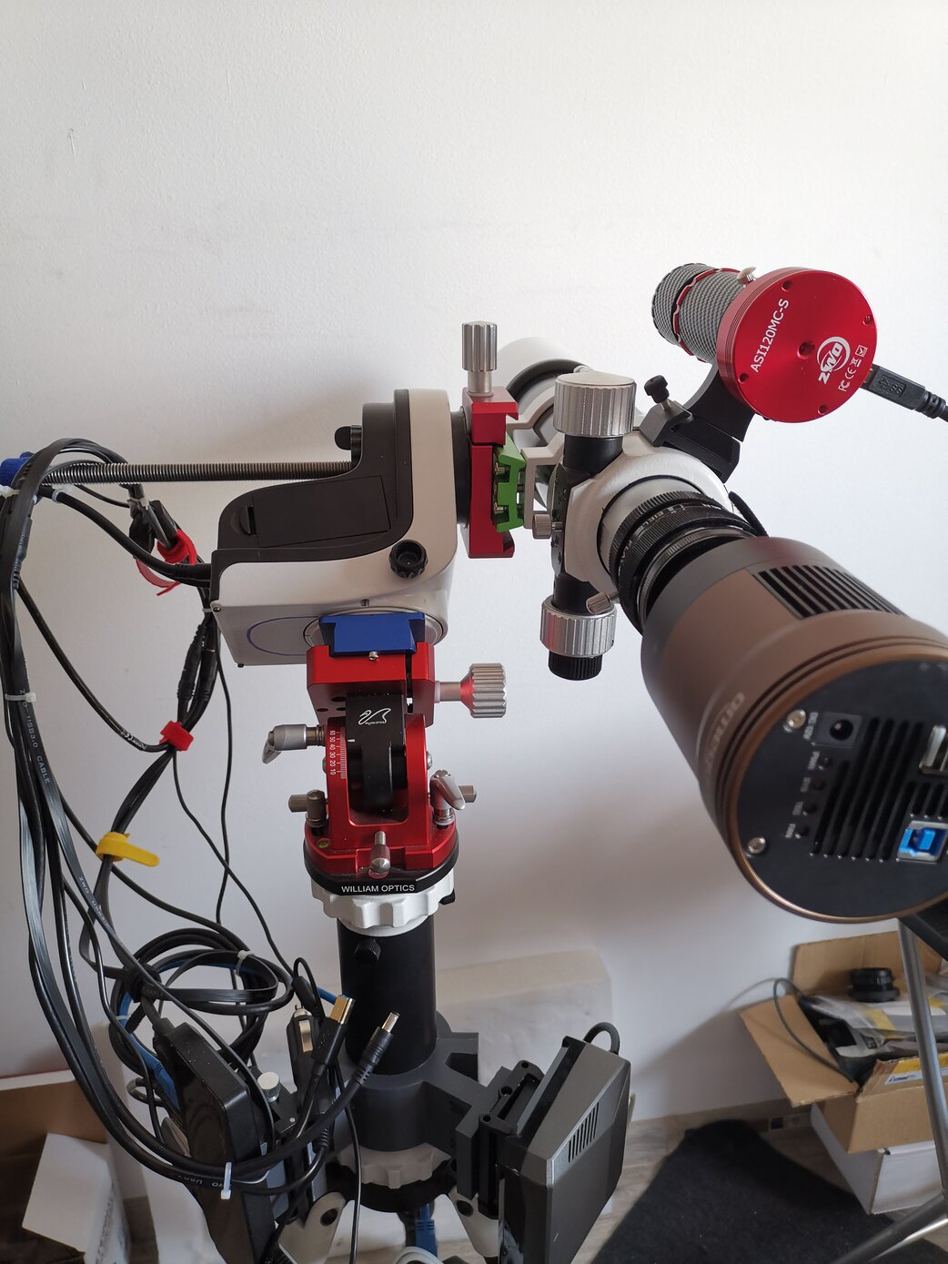

Ok, sper că am înțeles. pun o poză mai jos. Dacă este corect atunci s-a făcut dreptate.....îmi stă și mie tubul normal.

Da este bine; numai ca sa fim siguri: ai pus "right arm" nu-i asa?
Si eu aveam aceiasi problema la SCT-ul meu trebuia sa-l pun pe stanga.
