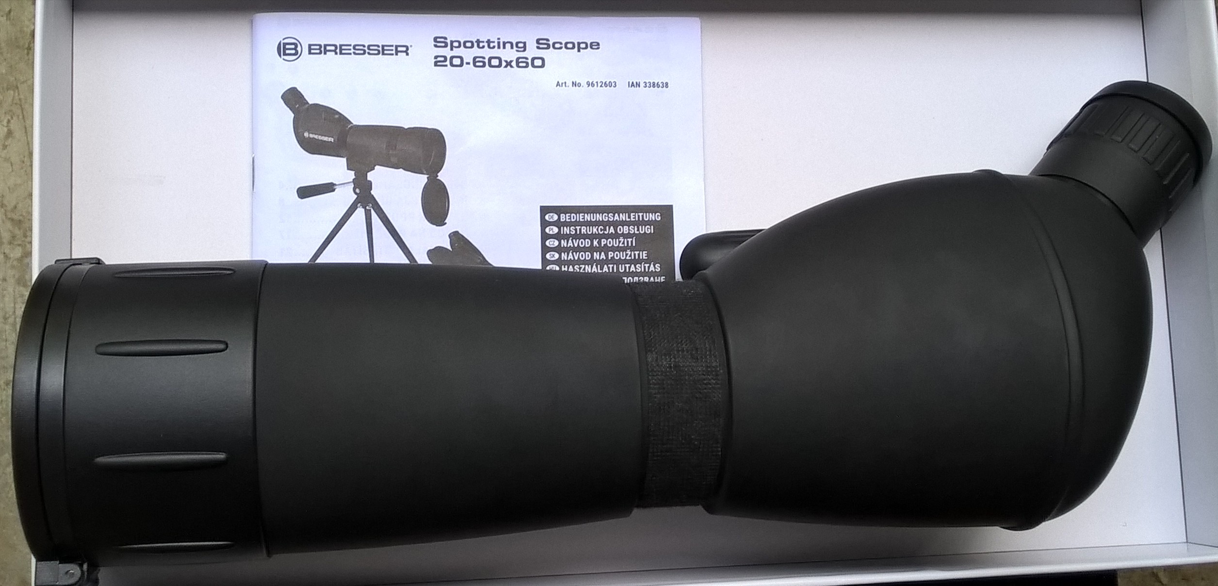

MesajTrimis: 23 Iun 2021 20:09 Download mesaj
Pupila de iesire la 20X marire este un pic mai mare de 2.25 mm.Marirea este cea declarata cu o precizie mai buna de 10%.Probabil foloseste cel mai raspandit ocular zoom pentru un cost redus.Ceva aberatii cromatice din cauza ocularului mai mult decat a obiectivului.Poze sunt pe internet destule,mare lucru de aratat in plus nu este.Dupa ce apuc sa o folosesc ceva mai mult timp o sa am o parere mai detaliata.

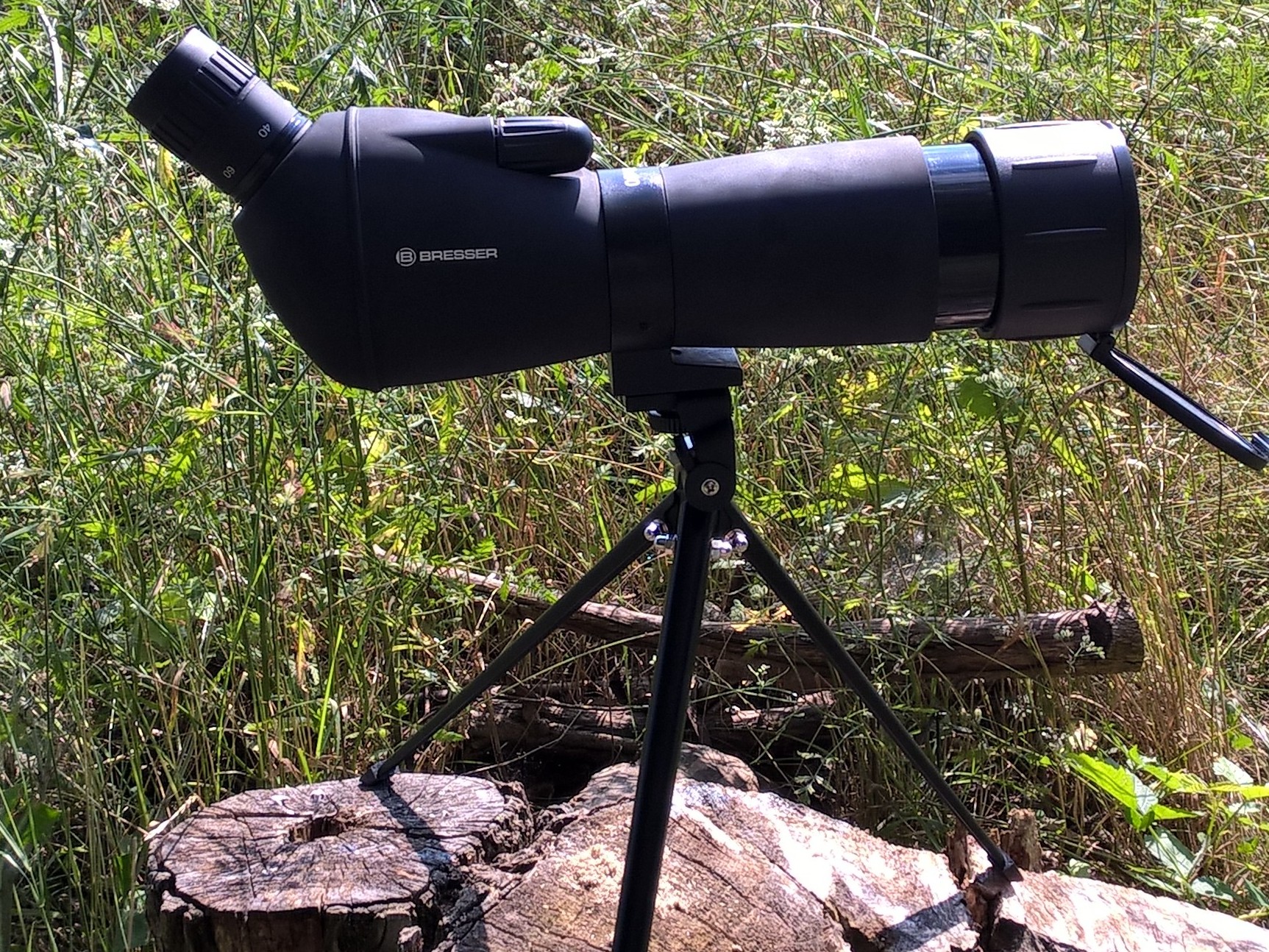

tavi 84
Data inscrierii: 28 Iun 2013
Mesaje: 563
Localitate: Roman
MesajTrimis: 24 Iul 2021 17:16 Download mesaj
Pentru observatii terestre este decenta,ocularul zoom are camp ingust la 20X,insa la 40X campul este limitat practic de combinatia distanta oculara/diametrul lentilei dinspre ochi.La observarea Lunii reflexiile parazite nu sunt suparatoare.
