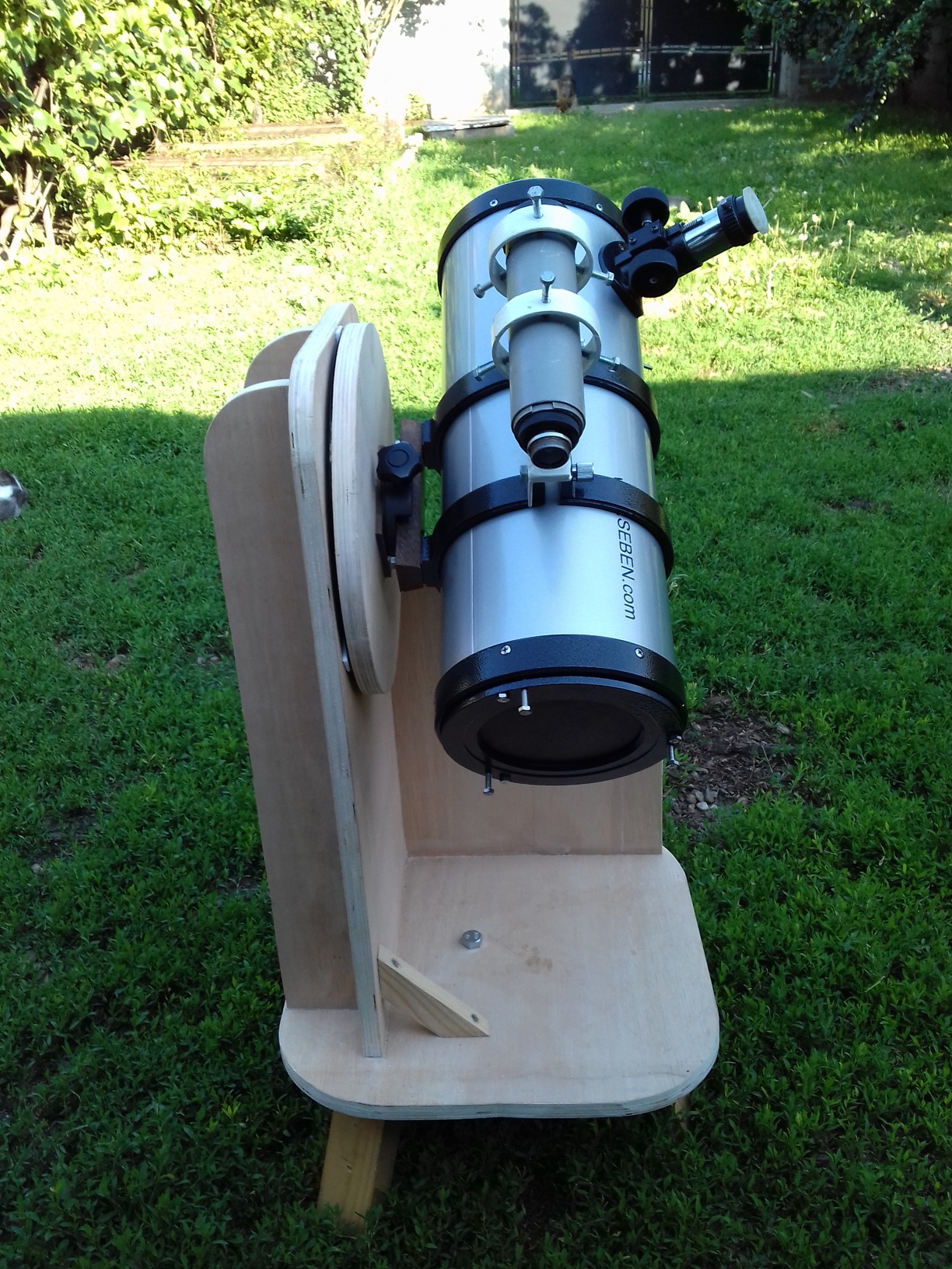

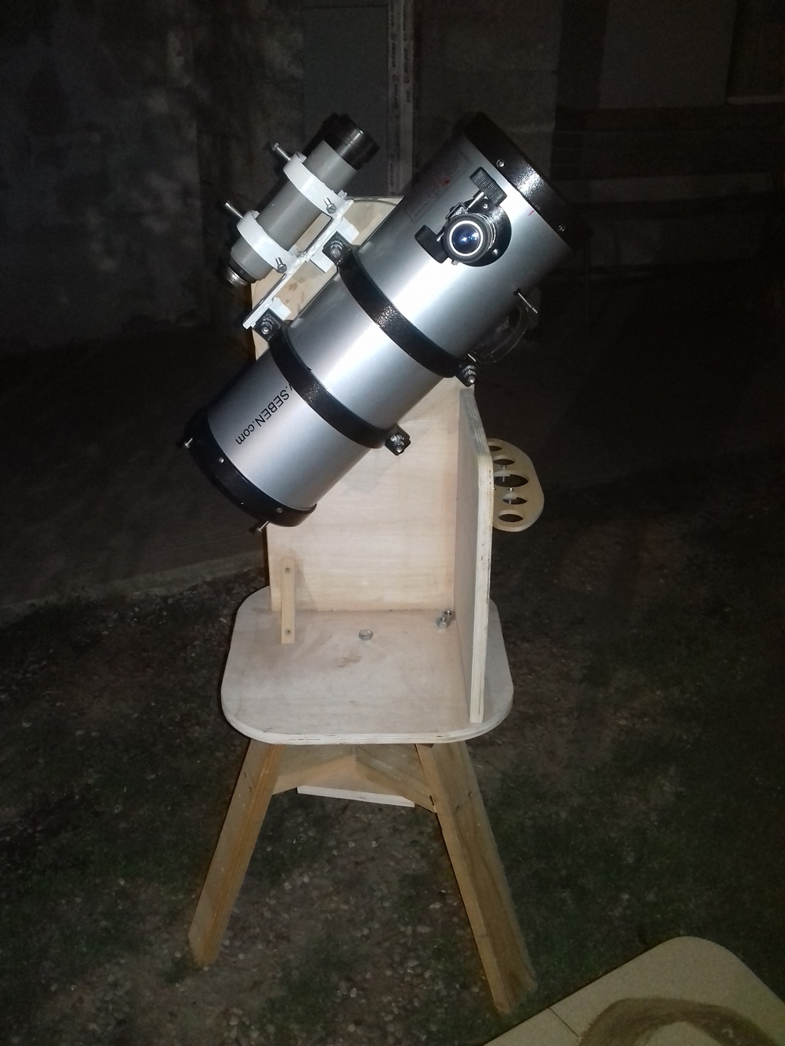

Buna ziua tuturor. Smile

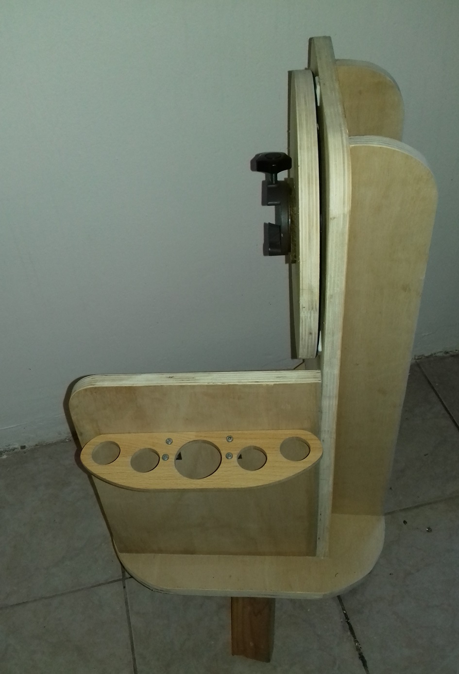

De curand am decis sa construiesc o noua montura alt-azimutala pentru observatii vizuale, care sa permita montarea si demontarea simpla a telescoapelor ,eventual sa fie compatibila cu sistemul de prindere dovetail si sa permita montarea oricarui telescop dintre cele care le detin, fiindca vechile monturi ,cea Dobson a telescopului de 114mm si cea cu un singur brat a telescopului de 150mm, nu le mai folosesc fiindca nu sunt suficient de rigide ,fiind construite din panel din lemn masiv care flexeaza pe o directe perpendiculara fata de fibra lemnoasa, iar montura ecuatoriala este cam incomoda la observatii vizuale in anumite pozitii ale telescopului, mai ales cand acesta e indreptat spre nord ,nord-est sau nord-vest, vine cu ocularul indreptat in pozitii ciudate, dificile.

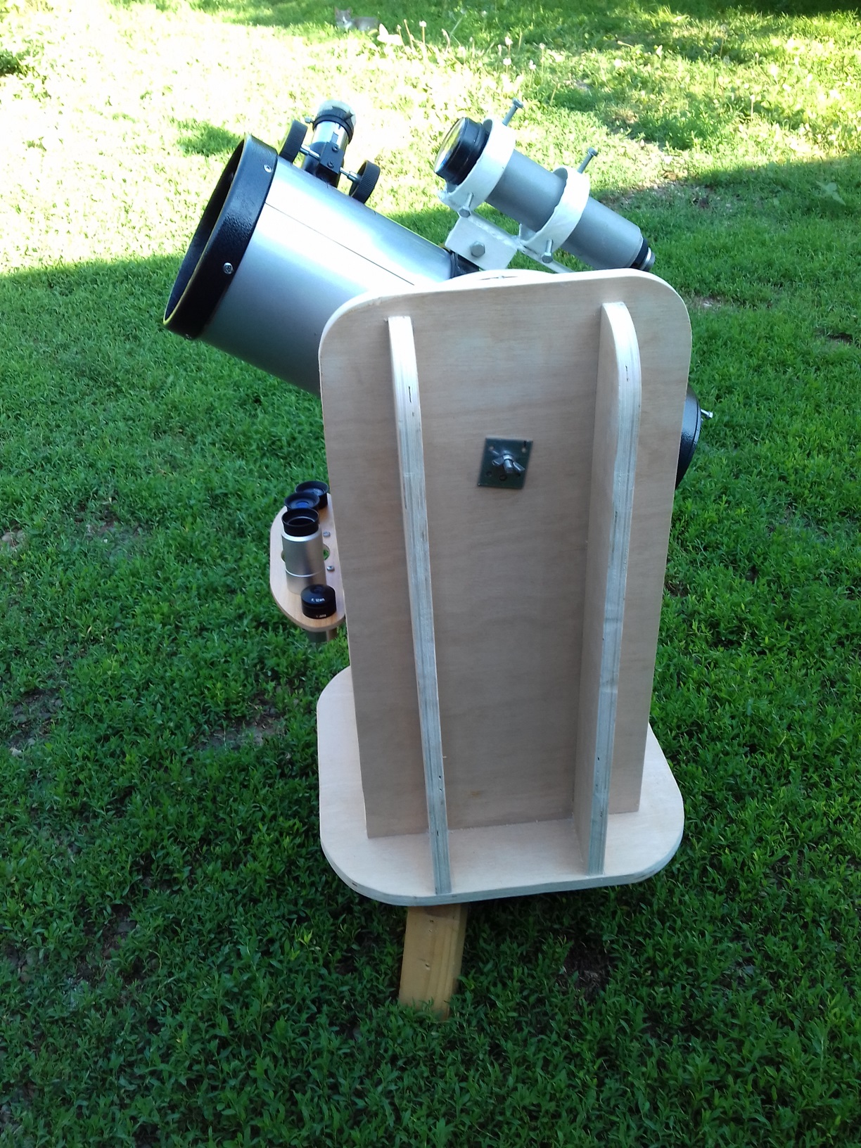

Noua montura am construit-o din placaj multistrat, mult mai rigid decat panelul si mai usor de prelucrat, fiind in acelasi timp mai frumos la aspect. Montura este tot cu un singur brat, ca si fosta montura a telescopului de 150mm, din doua motive:
-Tipul acesta de montura cu un singur brat permite montarea unui sistem de prindere rapida a telescopului, cum ar fi cel tip Vixen sau Dovetail, in acest fel fiind compatibila cu mai multe instrumente din cele care le detin, nu doar un singur instrument si care pot fi montate de pe aceasta montura pe montura ecuatoriala fara alte complicatii (desfacut urechile de sprijin si suruburi in cazul unei monturi Dobson).
-Inelele de pe telescopul de 150mm nu permit montarea a doua urechi de sprijin pe altitudine ,de o parte si de alta a telescopului, pentru a putea fi folosit pe o montura tip Dobson, cu furca cu doua brate. In aceasta si situatie intra si reflectorul de 76mm, ale caror inele de prindere nu pemit montara a doua urechi de sprijin pe altitudine.
In pofida faptului ca montura cea noua este cu un singur brat, s-a dovedit a fi mai rigida decat vechile montur, facand fata cu brio cu telescoapele de 114mm si de 150mm, miscarile pe ambele axe fiind line, fara gripare.
Ansamblarea placilor din placaj multistrat am facut-o cu aracet si cepuri din lemn, ca la mobila, in acest fel nemaifiind nevoie de suruburi. care ar strica dealtfel si aspectul monturii. Nu am folosit suruburi decat la un mic coltar din lemn aflat cu capete taiate la 45 grade si care e montat intre placa de baza si placa verticala pentru rigidizare suplimentara in partea din spate a monturii, in rest numai ca sa prind discurile de vinil pe ambele axe a mai folosit suruburi si la prinderea partilor mobile intre ele.

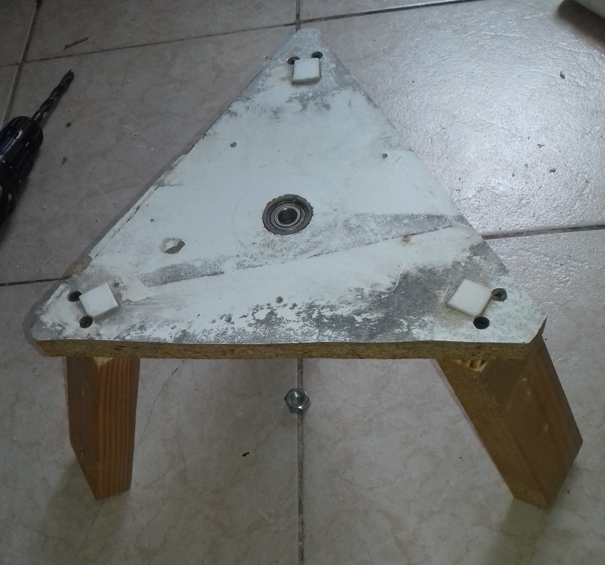

Ca baza am folosit mini-tripodul de la vechea montura Dobson, dar o sa fac eu ceva mai frumos pe care sa asez noua montura.

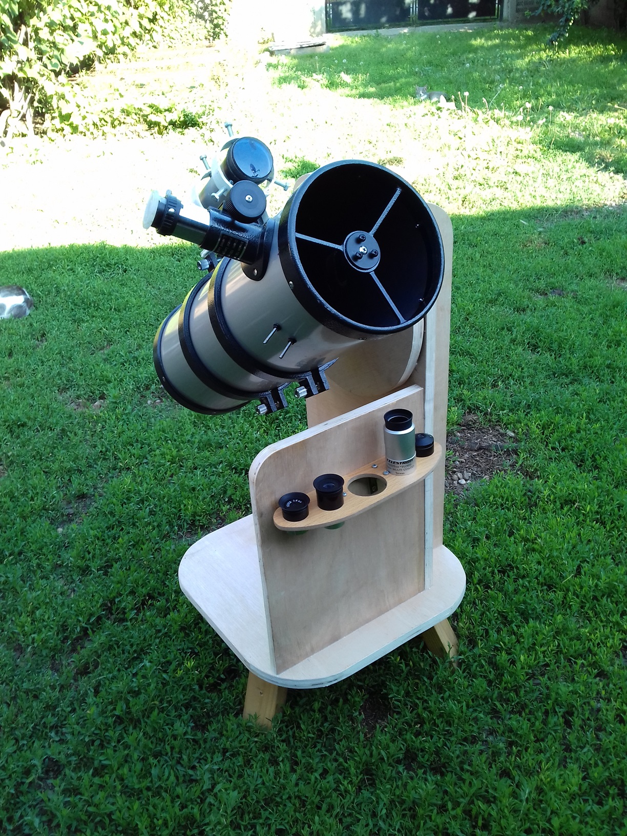

Am montat si raftul pentru oculare primit de la Erwin si care se potriveste la aspect cu montura.
Mai ramane sa dau montura cu lac sau cu bait si o sa iasa mai faina. Smile
Noua montura alt-azimutala cu un singur brat.

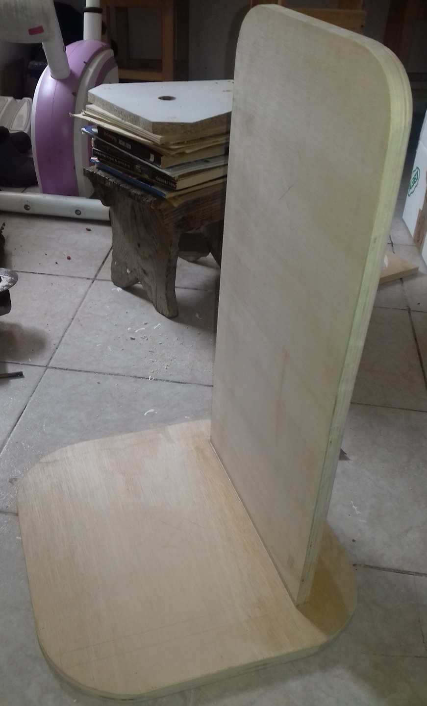

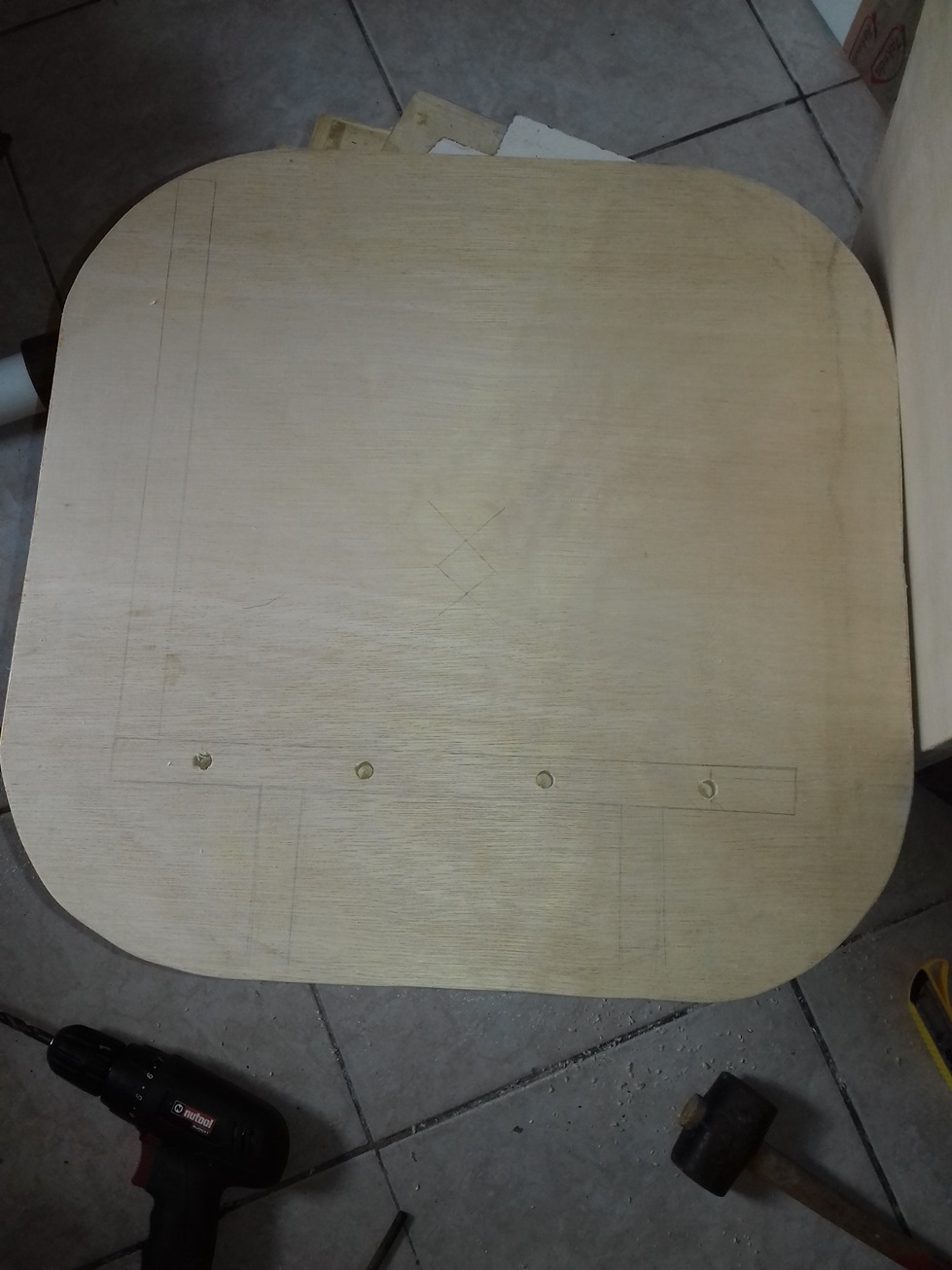

Imbinarea placilor cu aracet si cepuri (dibluri) din lemn. In imagine nu se vede, dar am dat cu aracet toata muchia ca sa faca lipirea durabila intre placi.

Placa de baza a partii mobile a monturii.

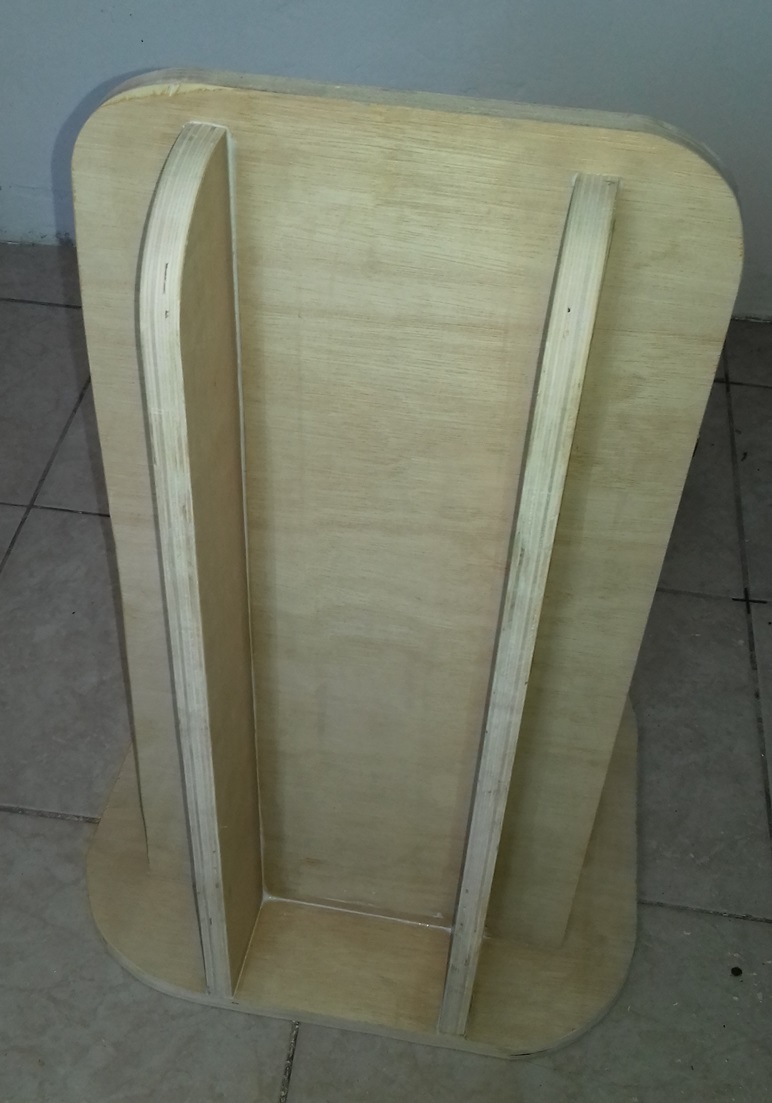

Elemente de rigidizare a monturii
 Marime fisier:  209.64 kb
 Vizualizat:  de 5296 ori

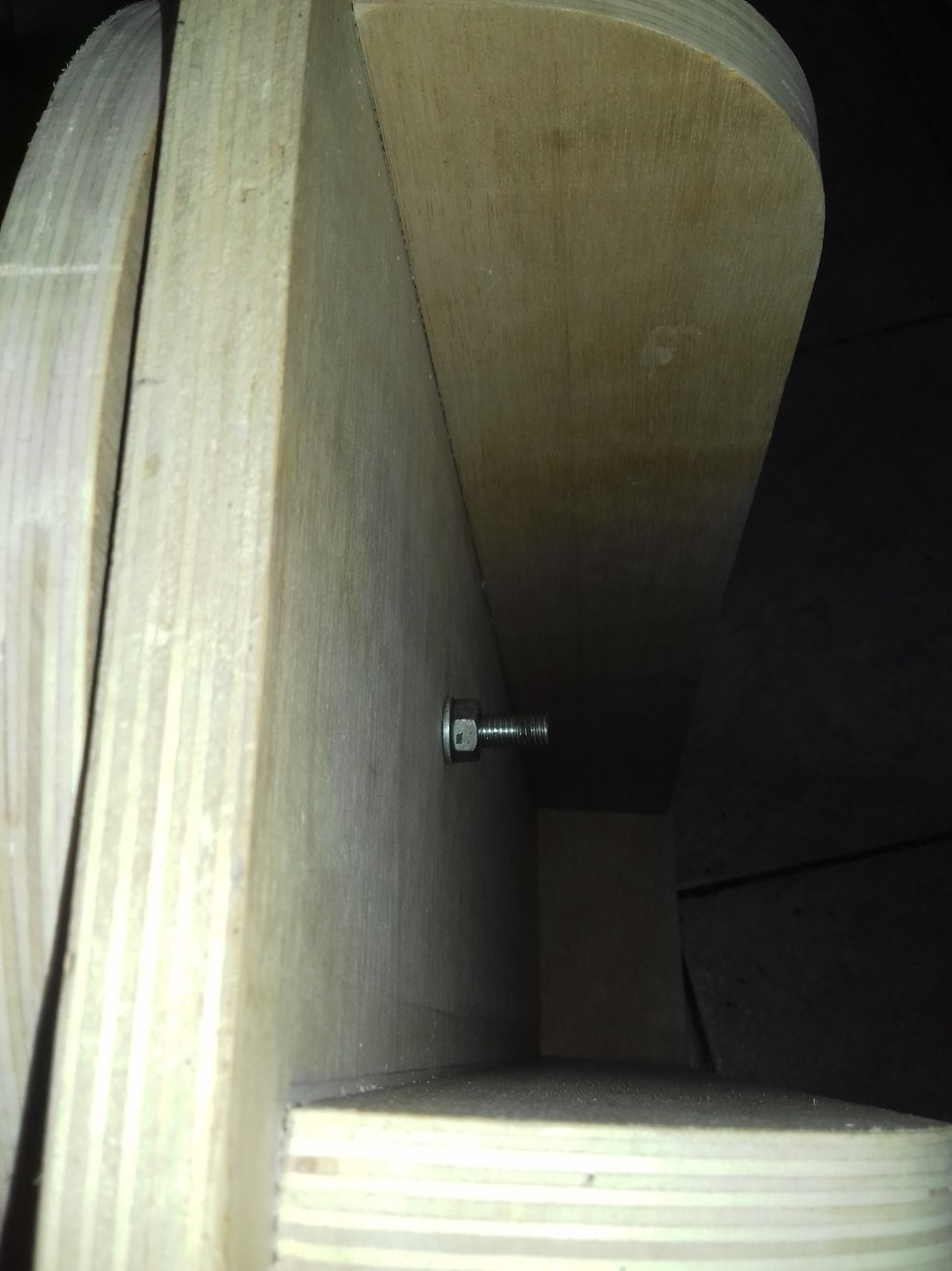

Imbinarea placii verticale (bratului) cu cea orizontala de baza.
 Marime fisier:  228.07 kb
Montarea elementelor de rigidizare a bratului.

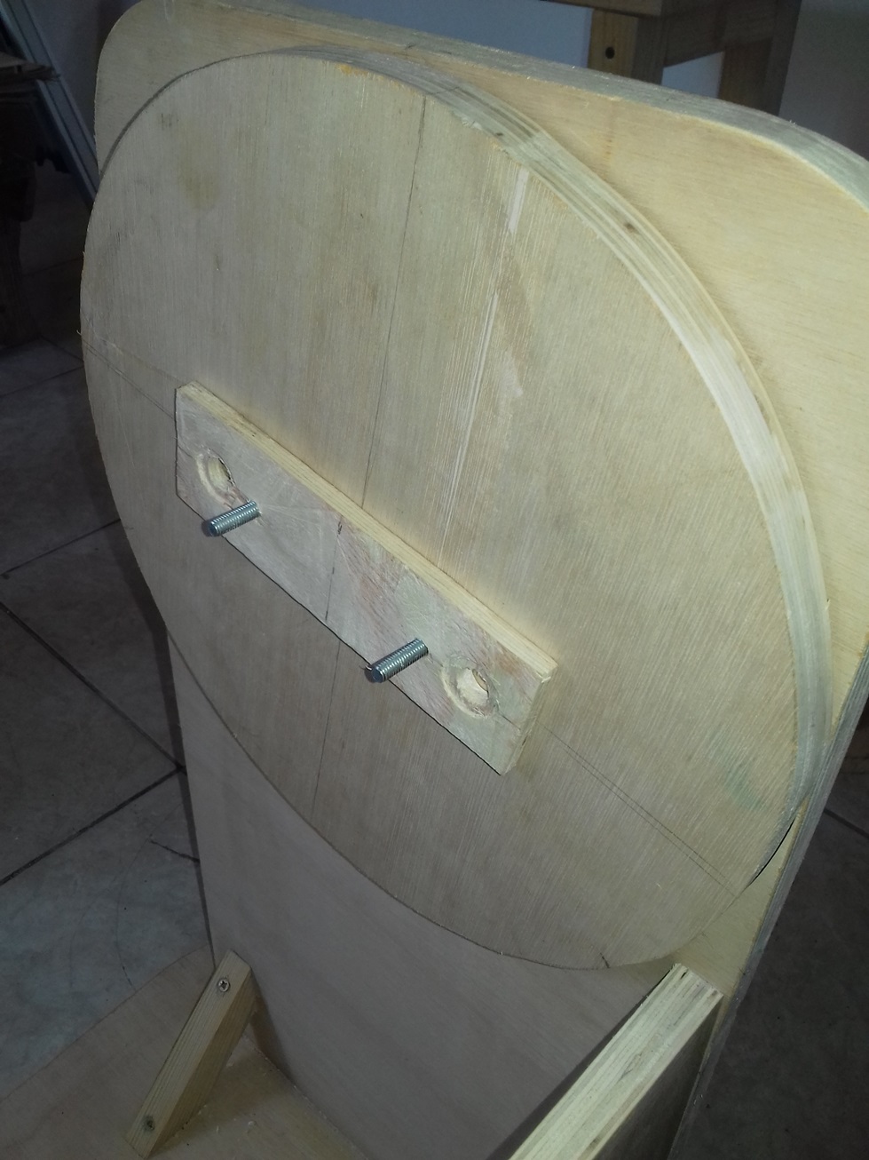

Sistemul de prindere a telescopului si discul de larguire pe altitudine.
Ulterior am renuntat la acest sistem de prindere in favoarea celui Dovetail.
 Marime fisier:  264.63 kb

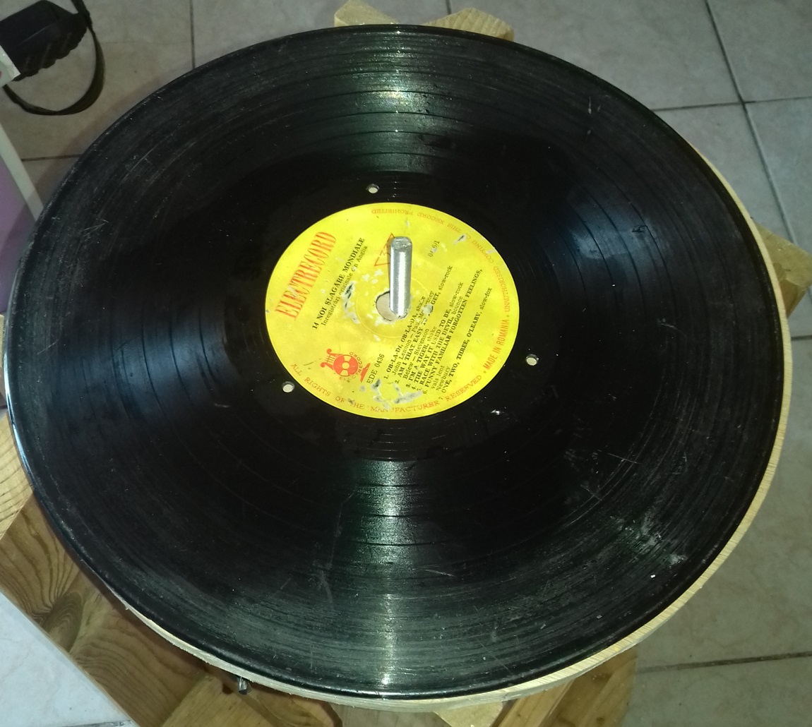

Discul de larguire din lemn pe altitudine, cu discul de vinil fixat pe fata care vine spre bratul monturii si care vine in contact cu trei pastile de teflon de pe brat.
 Marime fisier:  284.87 kb
Prinderea discului de altitudine de bratul monturii

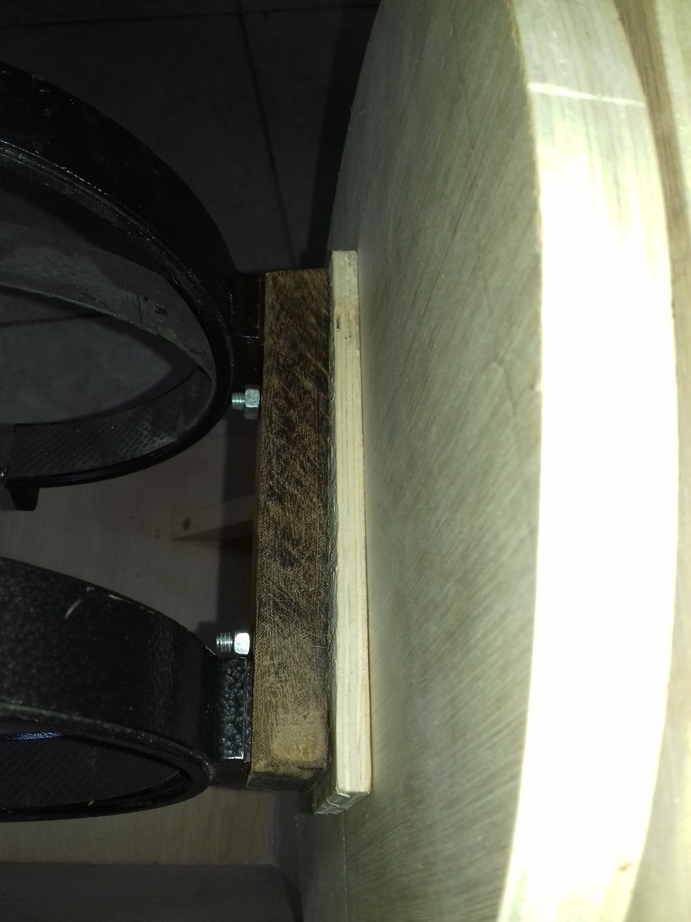

Montarea inelelor de prindere ale telescopului de 150mm pe discul de altitudine.
 Marime fisier:  217.77 kb

Montarea raftului pentru oculare.

Mini-tripodul de la vechea montura Dobson a telescopului de 114mm ,peste care vine partea mobila a noii monturi.

Mesaje: 9978
MesajTrimis: 11 Iul 2021 23:38 Download mesaj
Știu că tu ești destul de înalt, nu e prea joasă montura? O pui pe o ladă sau ceva rigid? Tripodul tot mic pare a fi.
Stai pe scăunel când faci observații? Dl. Mircea are o ladă construită special pentru a sta la telescop ce așezată pe o parte sau alta îți dă posibilitatea să stai mai sus sau mai jos. Cum tu ești priceput cred că poți construi o ladă din asta sau chiar un scaun de observații reglabil pe înălțime, sub formă de triunghi.

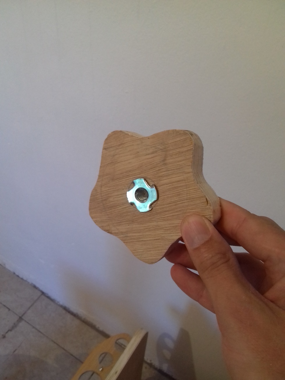

Oricum, montura este foarte interesantă și cred că ideea cu discul și pe altitudine poate fi foarte bună, câtă vreme poți echilibra telescopul și nu alunecă prea tare. Pune în loc de piuliță simplă o rozetă cu care să poți tensiona axul și astfel să ai o forță de frecare reglabilă. Poți decupa rozeta din placaj, rezistă bine, pui o piuliță specială pentru lemn, din aia cu flanșă cu 4 dinți care se înfig în lemn.
Mesaje: 3167
MesajTrimis: 12 Iul 2021 08:05 Download mesaj
Da , este un pic cam joasa montura, pentru privitul prin cautator , mai ales spre zenit ,caci cautatorul este montat pe inelele telescopului undeva pe la mijlocul tubului, dar pentru privit prin telescop nu este chiar joasa, stau pe scaunel ca sa pot privi la ocular. Am facut montura mai joasa in primul rand pentru stabilitate si sa fie cat mai compacta ,usoara si rigida. Smile
Desigur, nu va ramane cu acel tripod mic , ci voi face un altul un pic mai inalt ca sa permita observarea prin telescop stand pe un scaun obisnuit care e mai inalt decat scaunelul, in acelasi timp facilitand si privitul prin cautatorul telescopului. Si poate si un tripod inalt care sa permita observarea din picioare, util mai ales cand observ obiecte ceresti aflate la declinatii sudice, aproape de orizont, unde sunt multe obstacole , casa vecinului ,pomi , garduri etc. In rest voi face observatiile stand pe scaun , caci din picioare devine cam obositor dupa 2 ore de observatii. Smile
Pe partea de altitudine piulita obisnuita am inlocuit-o cu una tip fluture,dar cred ca mai buna este ideea ta cu rozeta cu piulita incorporata in ea. Smile Numai sa gasesc astfel de piulite care se incastreaza in lemn, caci la Dedeman nu am gasit, incerc si la Bricostore , poate gasesc.
Mesaje: 3167
MesajTrimis: 16 Iul 2021 11:12 Download mesaj

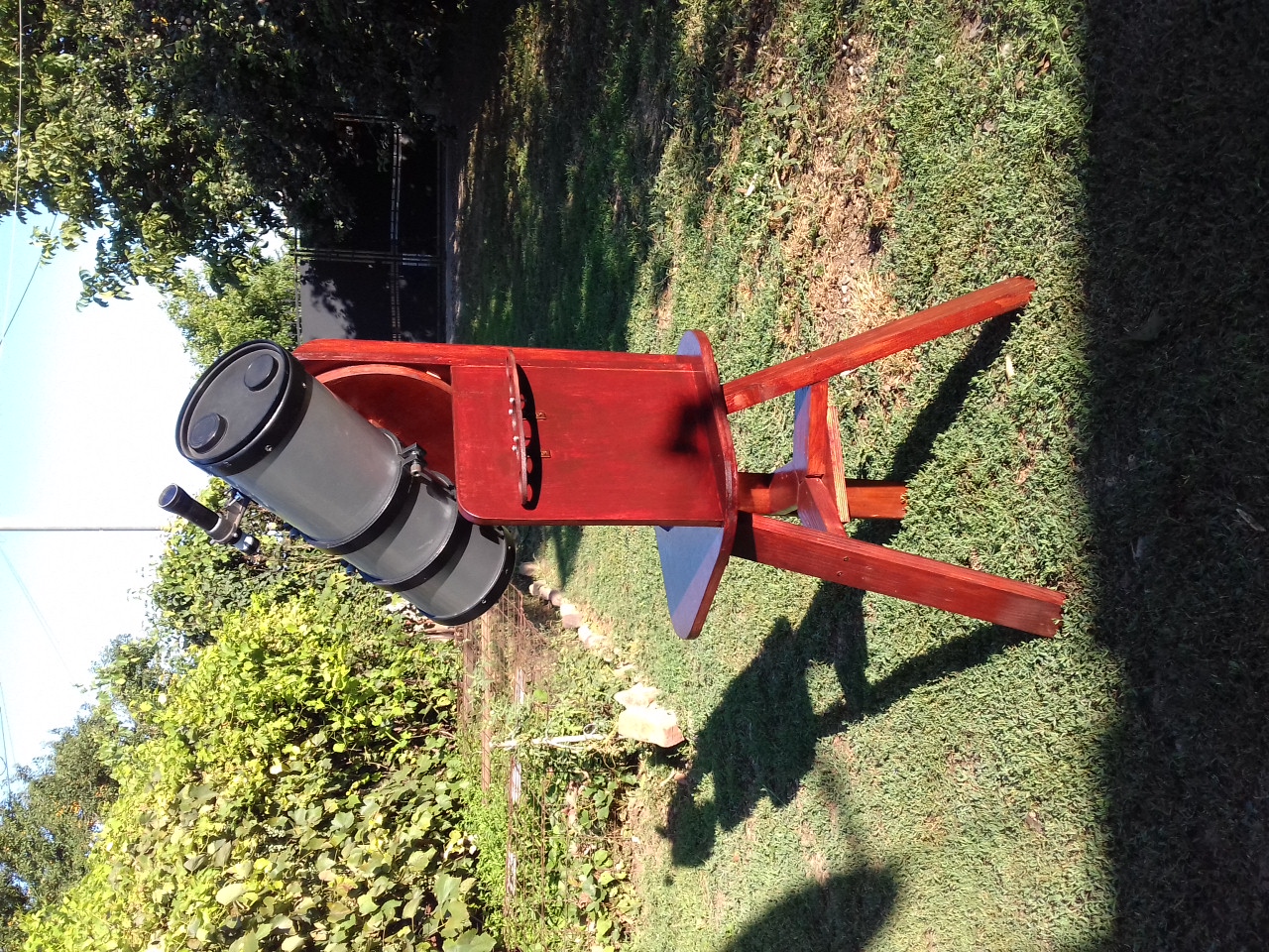

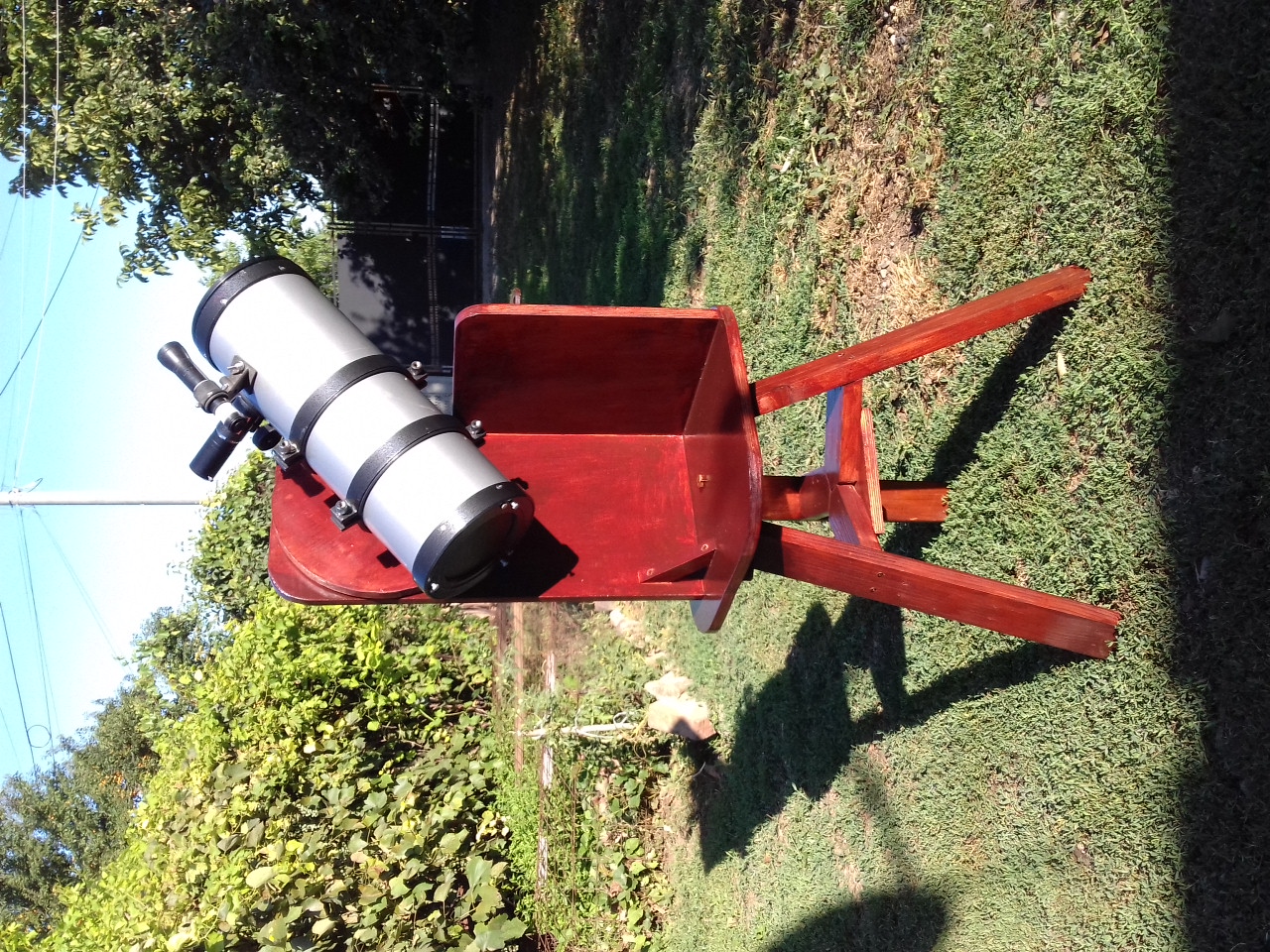

Buna ziua tuturor.

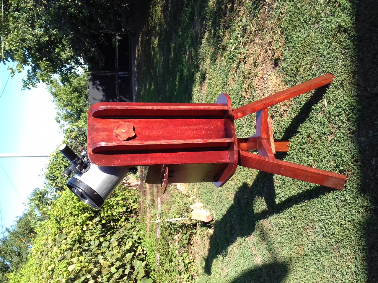

Am mai facut "upgrade" la montura alt-azimutala zilele trecute. Smile

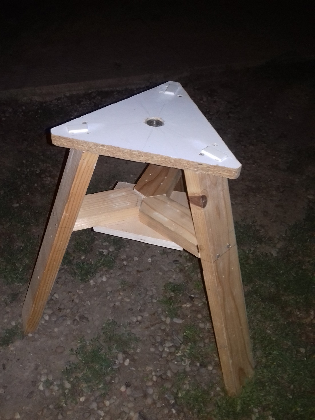

Am inlocuit piulita-fluture de pe axa de altitudine, cu o rozeta din lemn, in care am incastrat o piulita M 8 speciala, care e prevazuta cu 4 "gheare", care intra in lemn si nu permite piulitei sa se miste. Cu rozeta imi este mult mai usor sa reglez gradul de franare al axei de altitudine a monturii.
Apoi am construit si un tripod mai inalt si mai rigid, pentru a inalta montura doar cat telescopul sa vina cu ocularul la nivelul ochiului ,cand stau pe un scaun obisnuit, cand este orientat spre zenit.
De asemenea si privitul prin cautatorul telescopului este mai facil acum, fiindca vine la o inaltime mai mare si imi este mai usor sa privesc cand cautatorul este orientat spre zenit odata cu telescopul. Smile

Nu vreau să mă tot repet, dar ce să fac dacă bifezi succes după succes? Bravo și de data asta! Very Happy

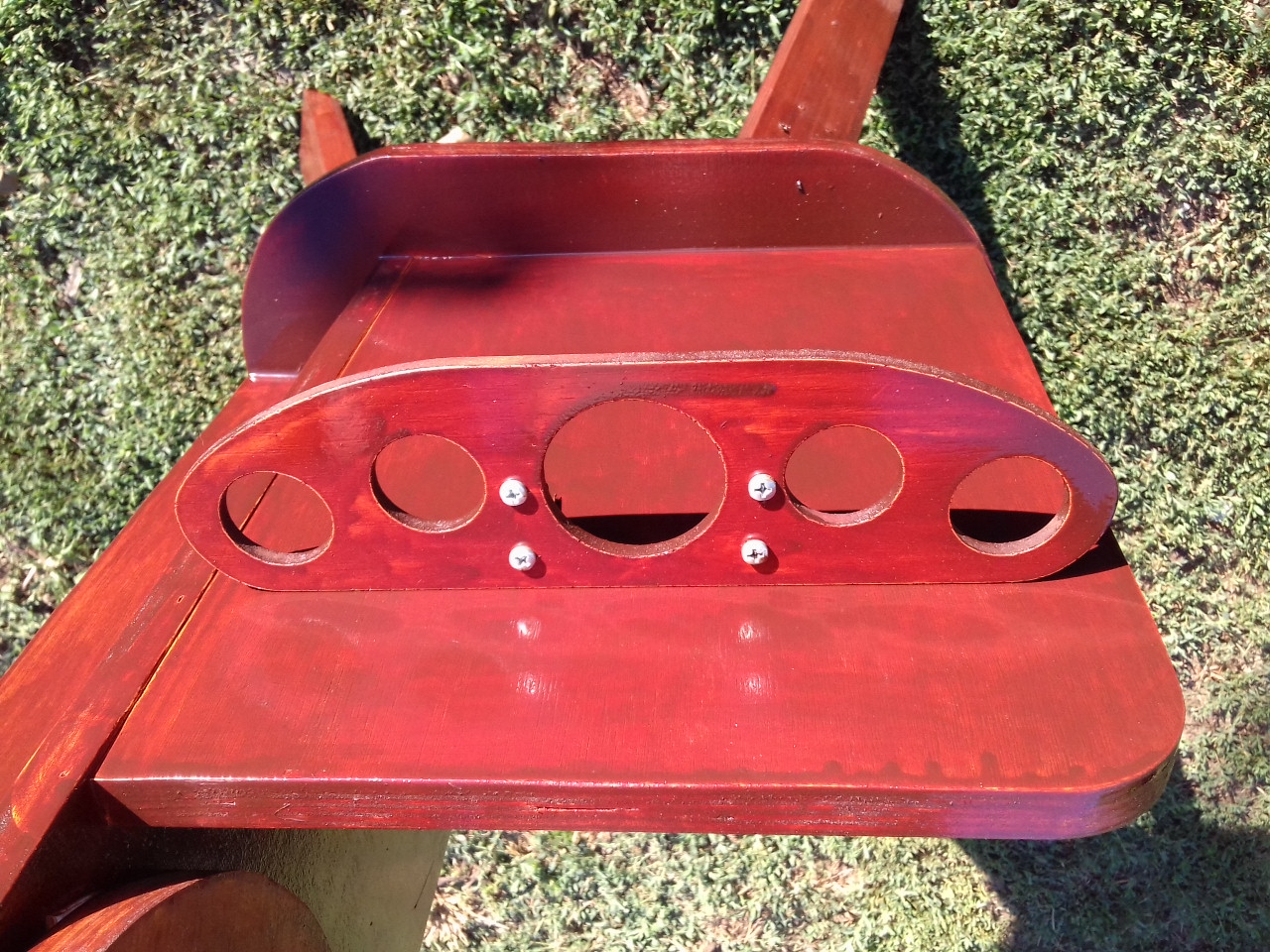

Mesaje: 3167

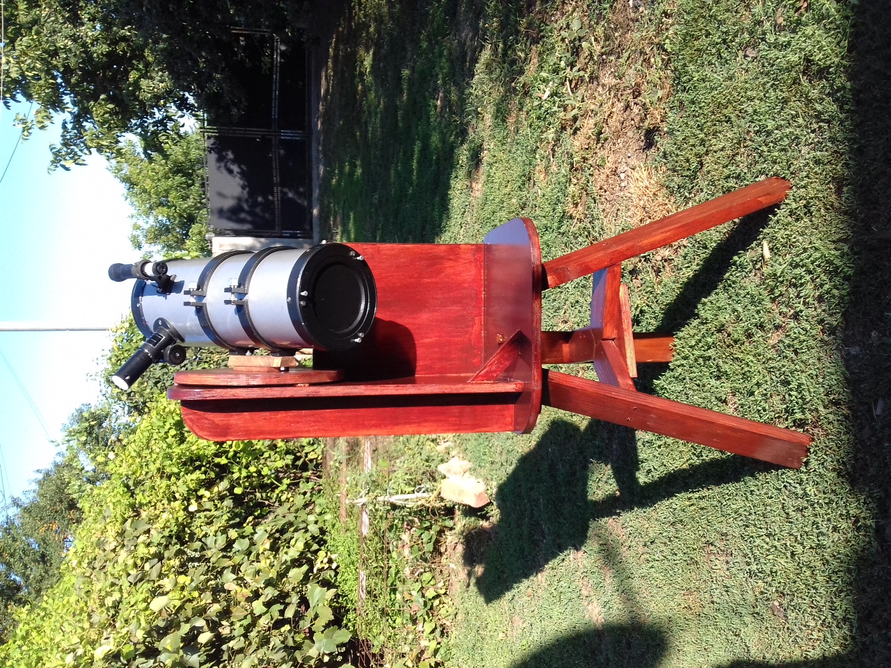

MesajTrimis: 07 Aug 2021 17:04 Download mesaj
Prezint montura alt-azimutala sub o noua infatisare. Very Happy
Zilele trecute am vopsit montura cu lac de culoare mahon inchisa, profitand de vremea neprielnica care m-a determinat sa iau pauza de la observatii. Diseara insa va fi un cer exceptional de senin pentru observatii. Smile
