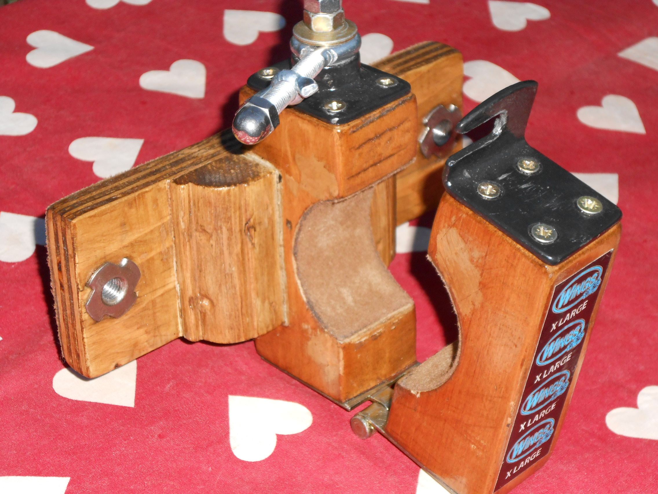

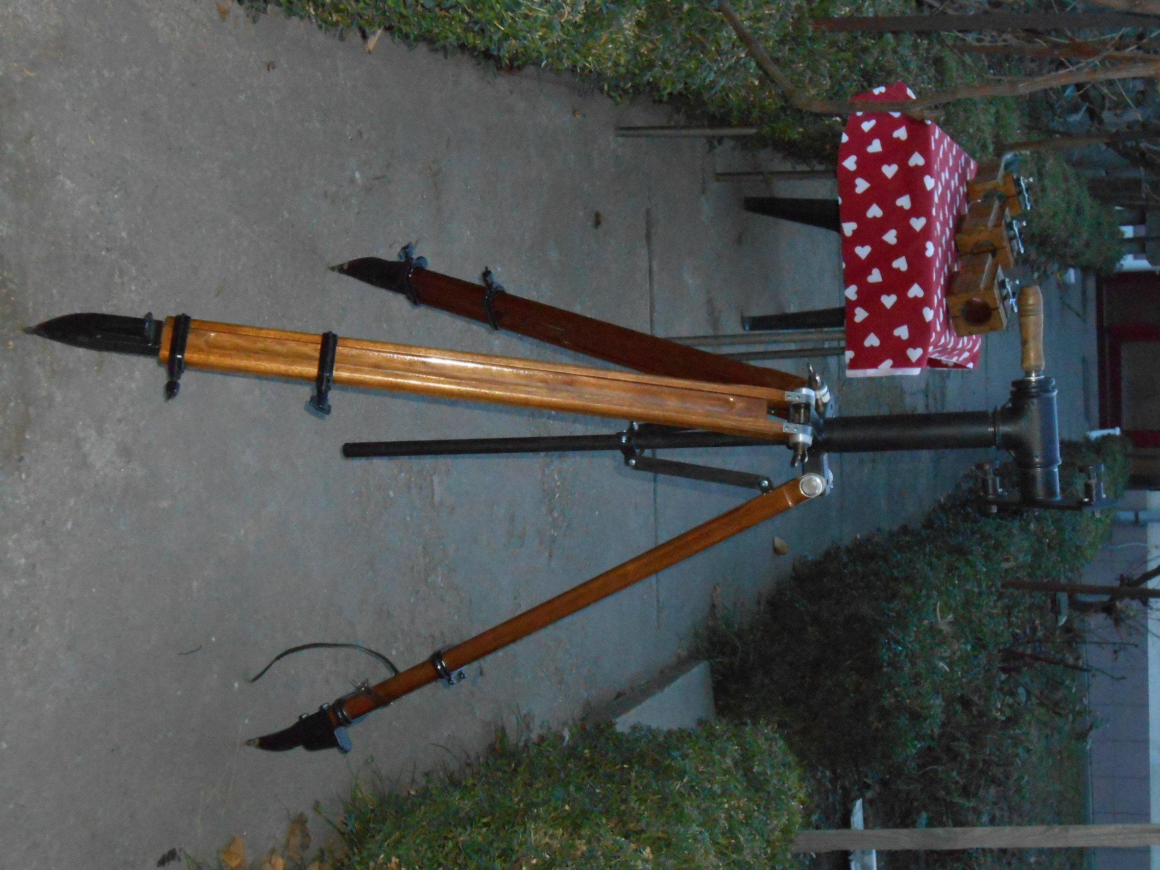

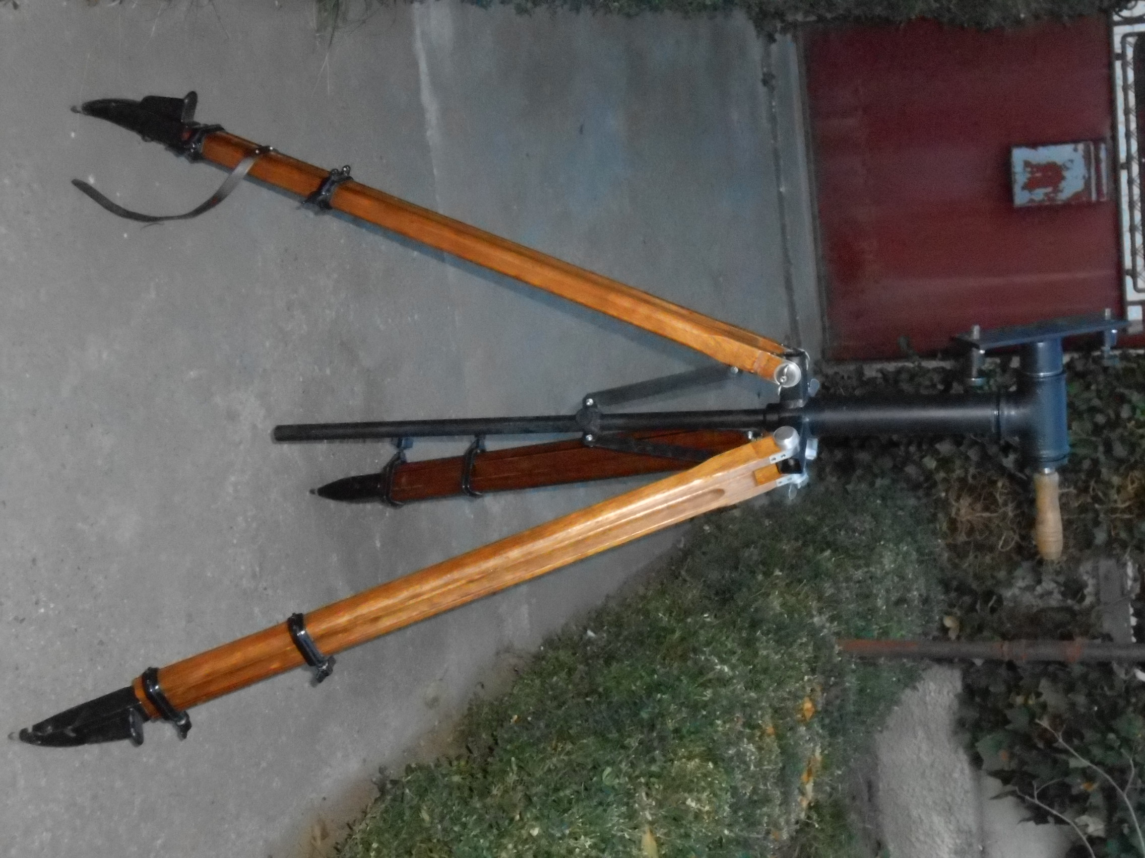

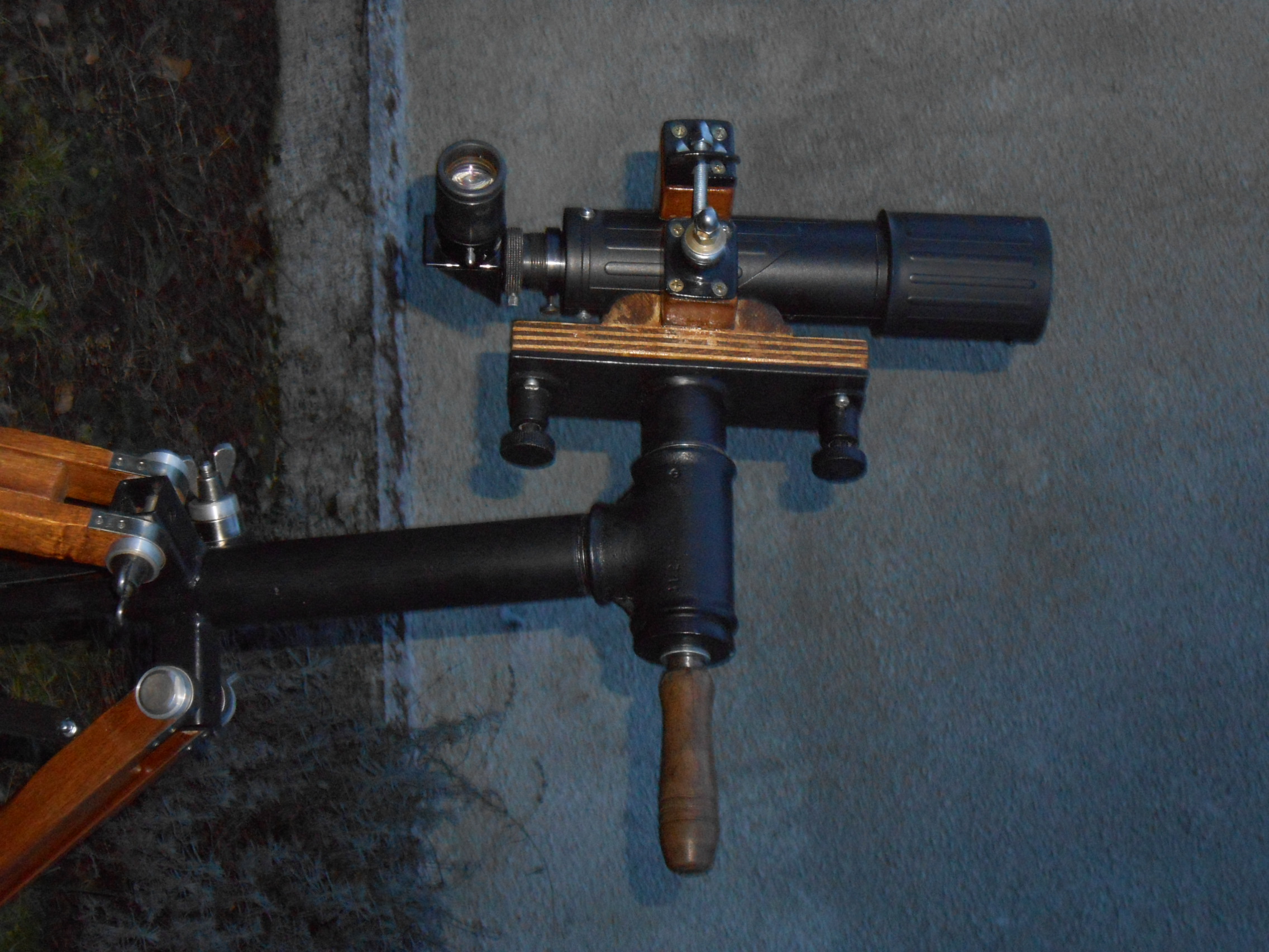

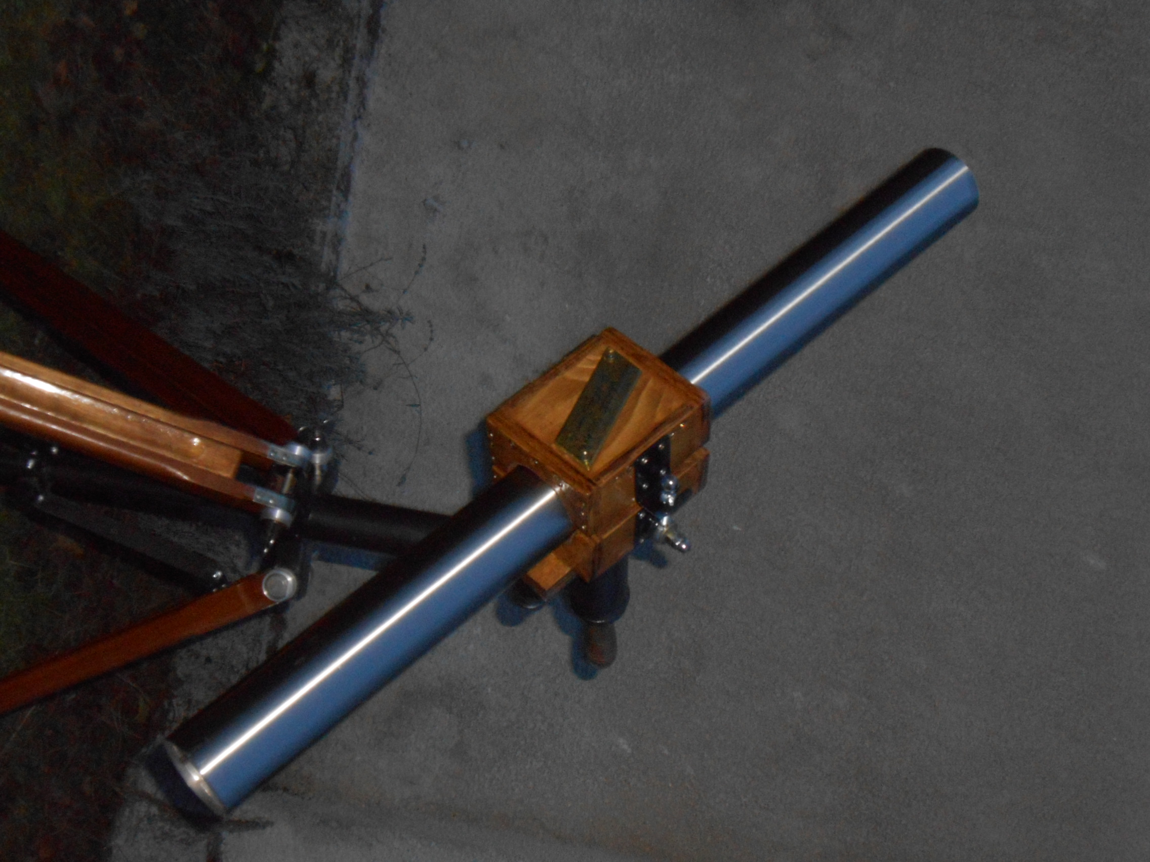

Am inceput cu un trepied de teodolit de la care am folosit doar picioarele si suruburile de articulare a lor la capul azimutal.
Montura propriu-zisa a fost realizata dintr-un Teu din fonta de 1.5 toli si niste bucati de teava din otel , asortate ca diametru si filet cu Teul,cumparate de la Romstal.
Restul componentelor din metal au fost executate de un mester.
Patina de fixare este lata de 70mm si lunga de 180mm.
Suruburile de fixare a scoicilor si adaptorului sunt M10 pas normal si sunt captive dar cu joc foarte mare de 2mm pe diametru in carcasele fixate de patine.Aceasta le da posibilitatea de autocentrare dupa piulitele T de M 10 din talpa scoicilor si din adaptorul in coada de randunica.
Adaptorul in coada de randunica este destinat numai telescopului TS de 100mm F/14.
Cel mai mare telescop pe care-l va purta aceasta montura va fi RFT Newton 125mm F/4.5 care-si asteapta randul sa intre la reconstructie in ''Da hauz o' pein''.
Scoicile din lemn sunt executate de subsemnatu' ca si intreg montajul,slefuitul,vopsitul si lacuirea.
M-am inspirat dupa o montura pipe construita de catre Doug Bailey de pe 60mmtelescopeclub.
D-na Carol ,tot din grupul respectiv,a executat o asemenea montura.
Ii multumesc lui Doug si lui Carol pentru inspiratie,surorii mele Maria Ana pentru ca mi-a facut cadou de ziua mea trepiedul de teodolit ,nepotului meu Gratian pentru ca a rascolit piata de vechituri din Oradea pana ce mi-a gasit trepiedul.
Si mai ales sotiei mele,pentru rabdarea de a suporta suieratul flexului si tiuitul masinii de gaurit in numeroasele mele montari,demontari si modificari ale componentelor unei constructii care parea ca nu se mai finalizeaza niciodata.
Intocmai ca si camasa lui Ulise tesuta de Penelopa.
De unde provine si numele monturii.

O groaza de munca ! Felicitari .
Merg si niste sticle cu vin prinse in asa ceva Smile . Frapiera ALT-AZ .

Serios vorbind,vreau sa adaug monturii un mic suport pentru doua (sau patru?) oculare.
Am omis sa spun ca montura asigura o miscare foarte lina si foarte stabila.
Am slefuit filetele cu praf abraziv # 600 la care am adaugat o cantitate mica de ulei uzat (pe care-l folosesc la brunari),pana la formarea unei paste.
Cand am considerat ca din punct de vedere al rugozitatii structurii cristalografice a solutiei solide de Fe in carbon cub fete centrate (...mai pe romaneste spus,cand m-am plictisit sa frec fierataniile Very Happy ),am spalat cu diluant piesele.Dupa cosmetizare,am uns filetele cu otara de vazelina.
Materialul din care am executat adaptorul in coada de randunica este textolit de 25mm.
Paianjenul de rigidizare permite extinderea picioarelor pana la lungimea initiala minus 30 mm.
In schimb teava centrala/axul vertical a adaugat 300mm la inaltimea trepiedului.
Cu picioarele in stare inchisa,pot sa privesc in ocularul Mak-ului sau in cel al RFT 60mm,doar aplecandu-ma putin.
Daca insa indepartez picioarele trepiedului,inaltimea ocularului coboara pana la nivelul la care este ochiul meu daca stau asezat pe un scaun.
In viata mea nu am avut inca o montura atat de buna.

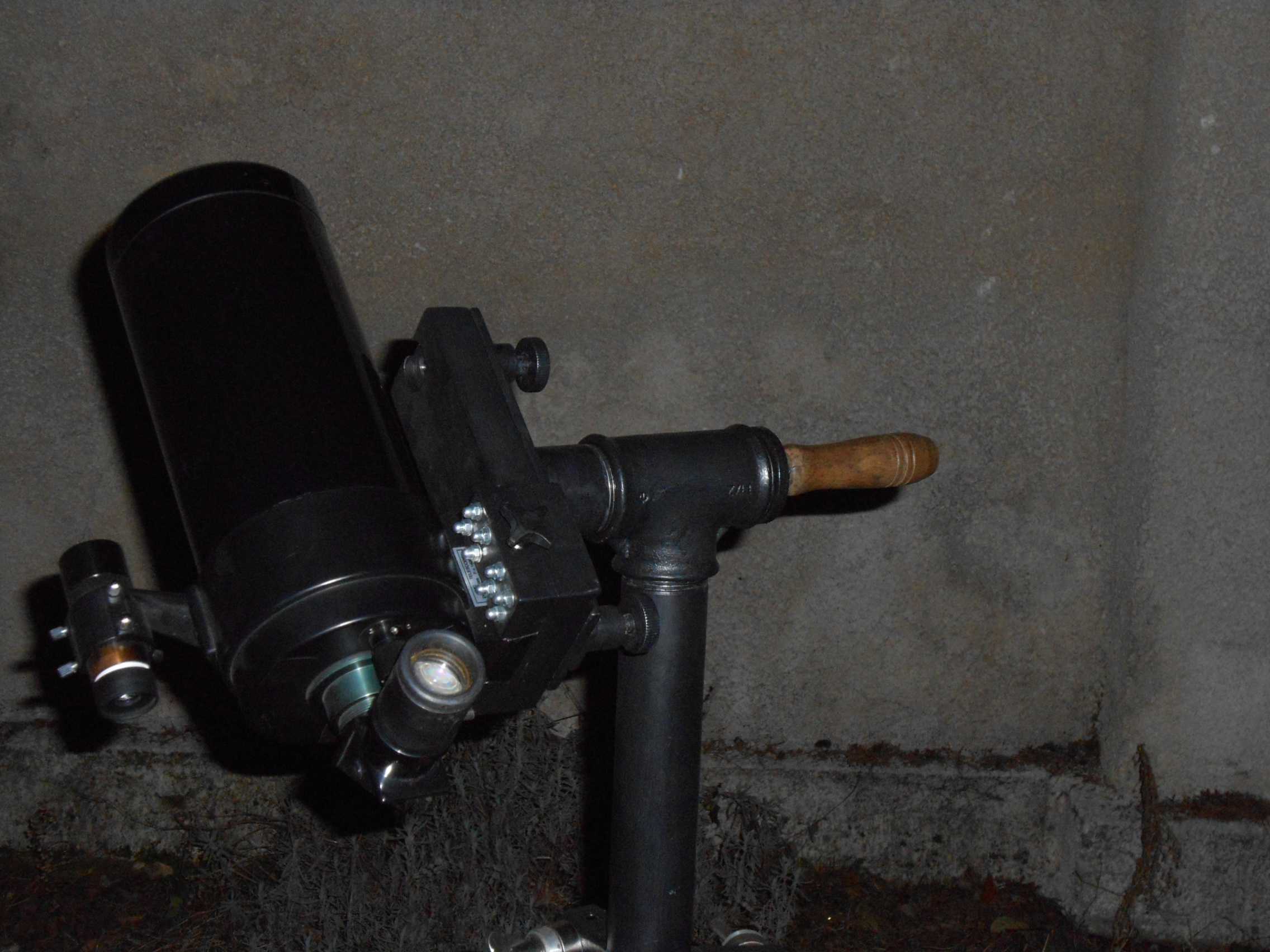

Am observat in pozele dvs. niste piulite de inox cu capison si care par a fi M6 .
Din cate tin eu minte , au si saiba de plastic la capat . De unde le-ati procurat ? Nu am apucat sa dau pe la Dedeman sau Praktiker sa caut asa ceva .

Piulitele infundate sunt M8 si le-am cumparat de la o firma locala de organe de asamblare din Arad ,numita Sinterstop si care este foarte bine aprovizionata.
Si piulitele care fixeaza ochiul suruburilor cu ochi sunt tot M8.
Din pacate nici unele nu au saibe de nailon.
Fa-ti calculele ce fel si cate iti trebuie si iti trimit cu placere.

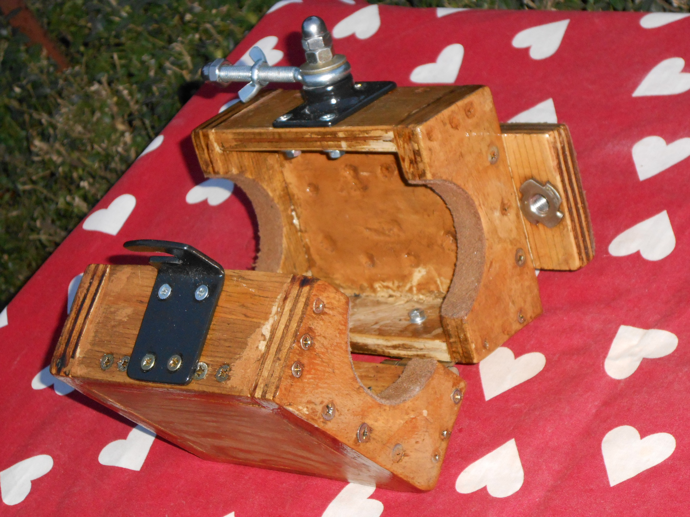

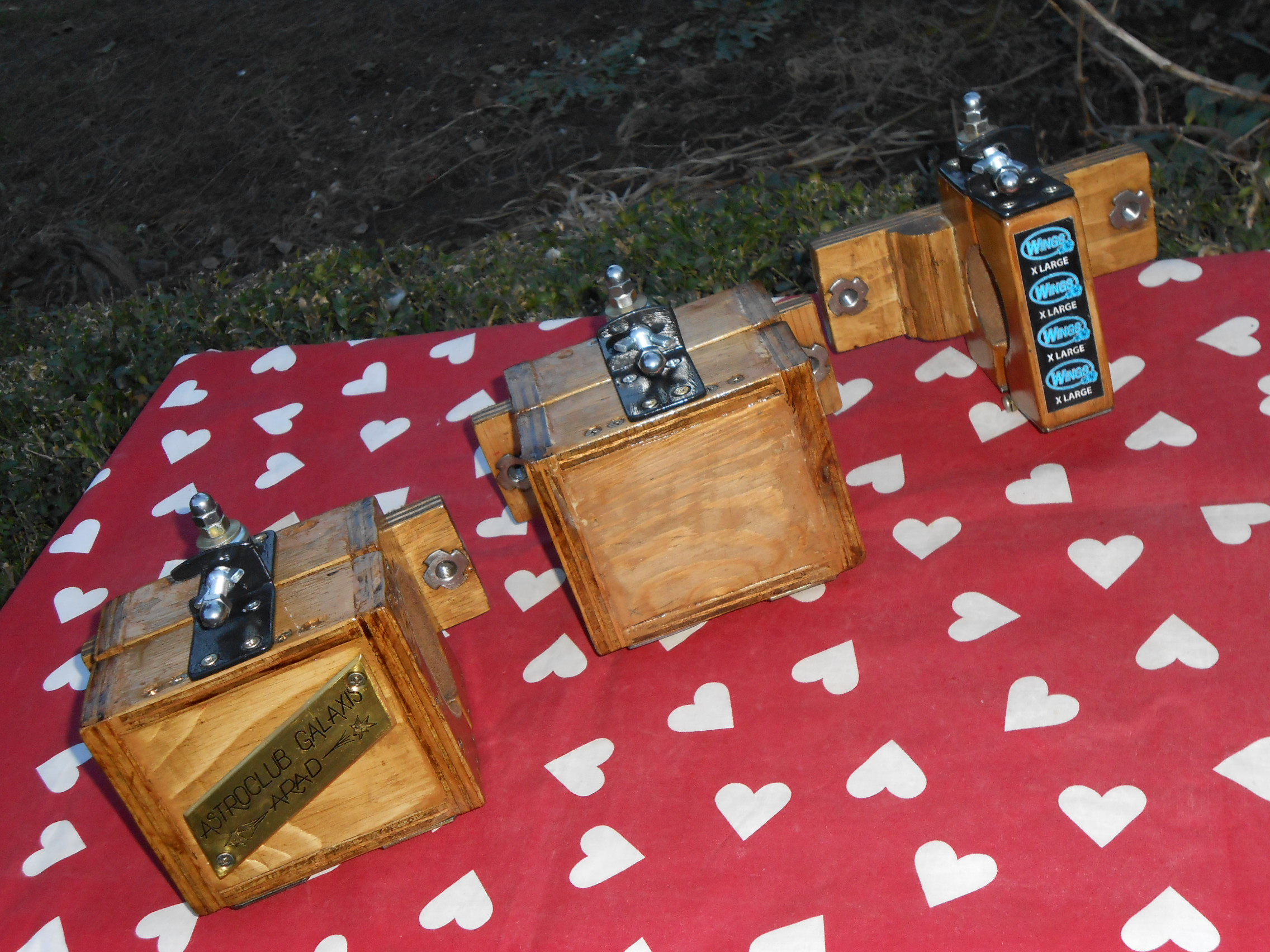

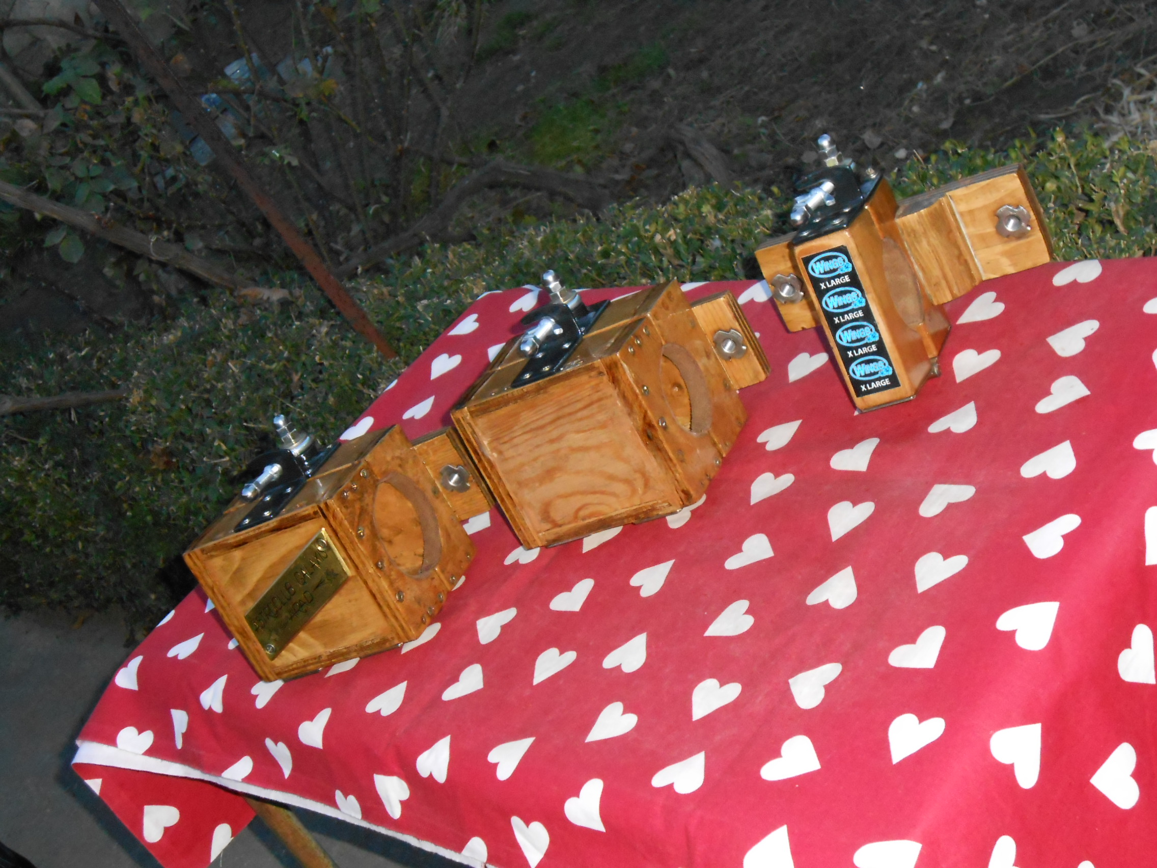

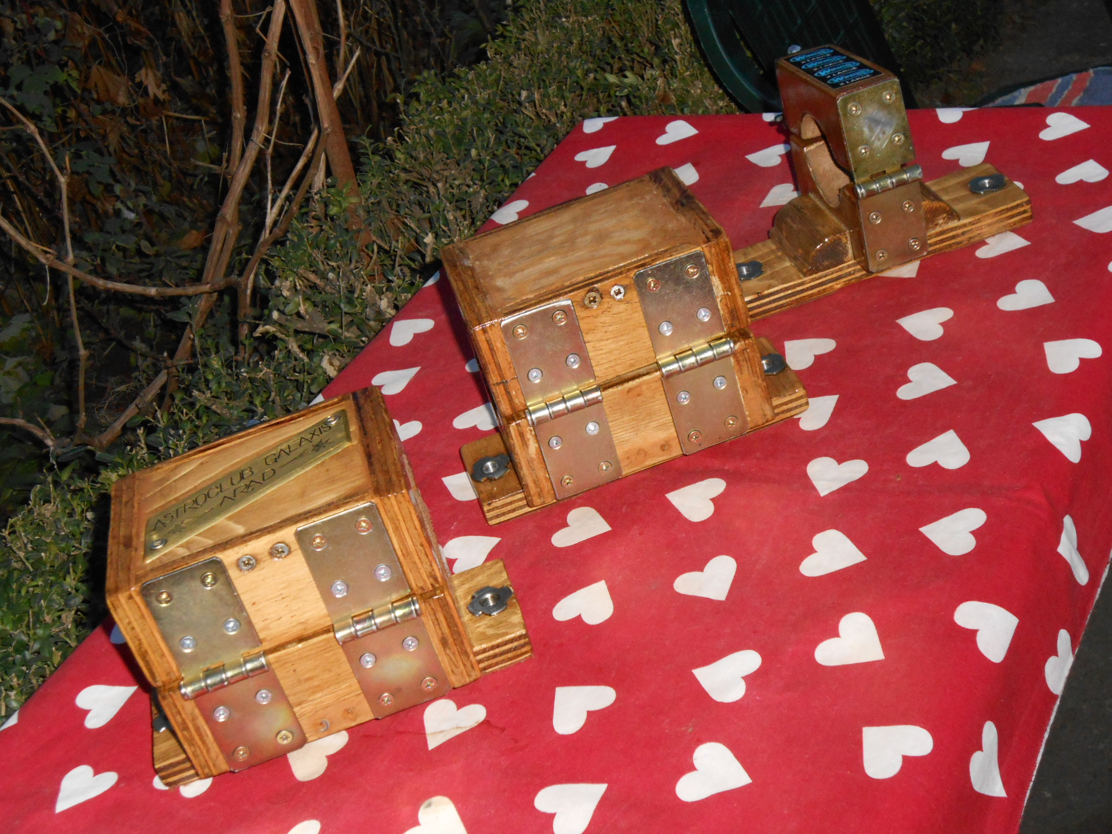

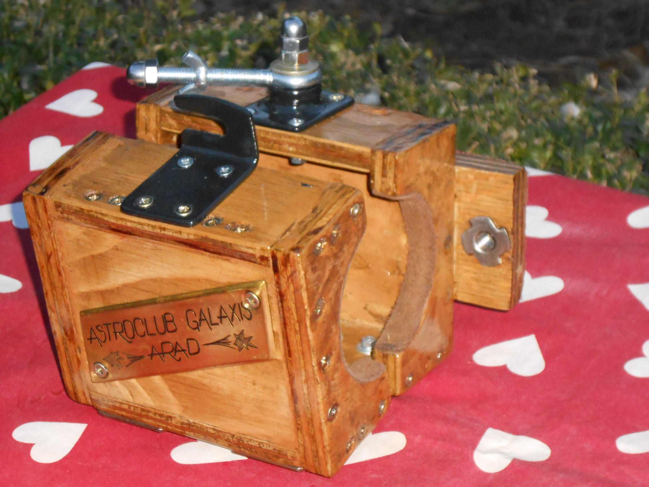

Zonele de contact dintre placile de baza ale scoicilor si patina metalica ,respectiv dintre tuburile metalice ale lunetelor si scoici le-am garnisit cu bucatele de stofa de calitate ''extrase'' dintr-un palton care nu i-a mai placut lui fie-mea mai mica.
Manerul capului azimutal a fost un maner de pila si pe care l-am gasit aruncat pe jos intr-un atelier abandonat.
Alte explicatii.

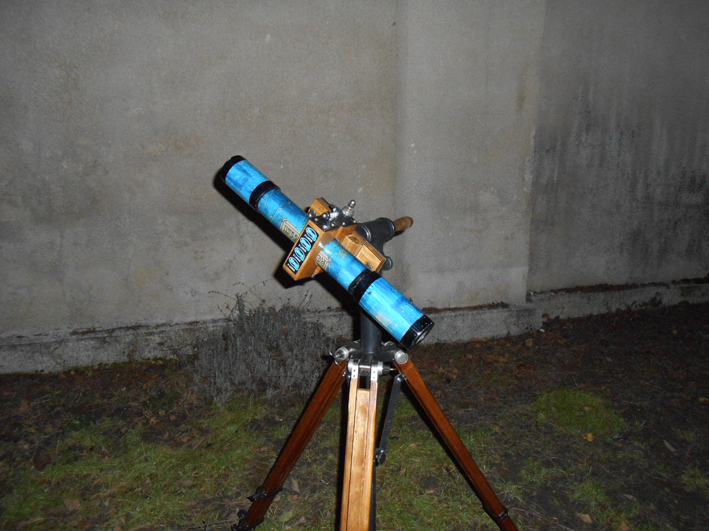

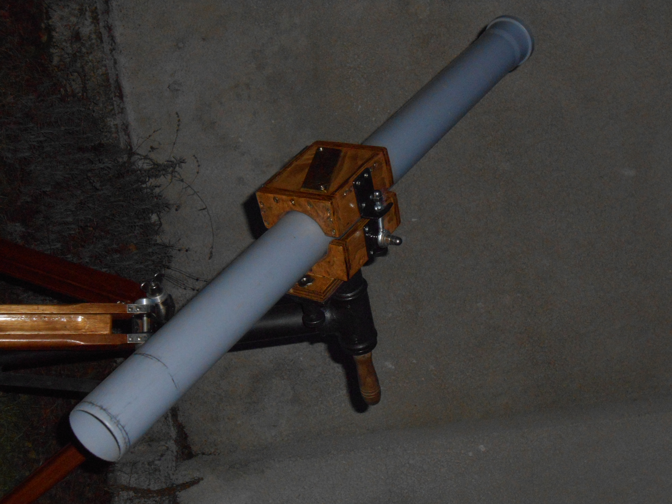

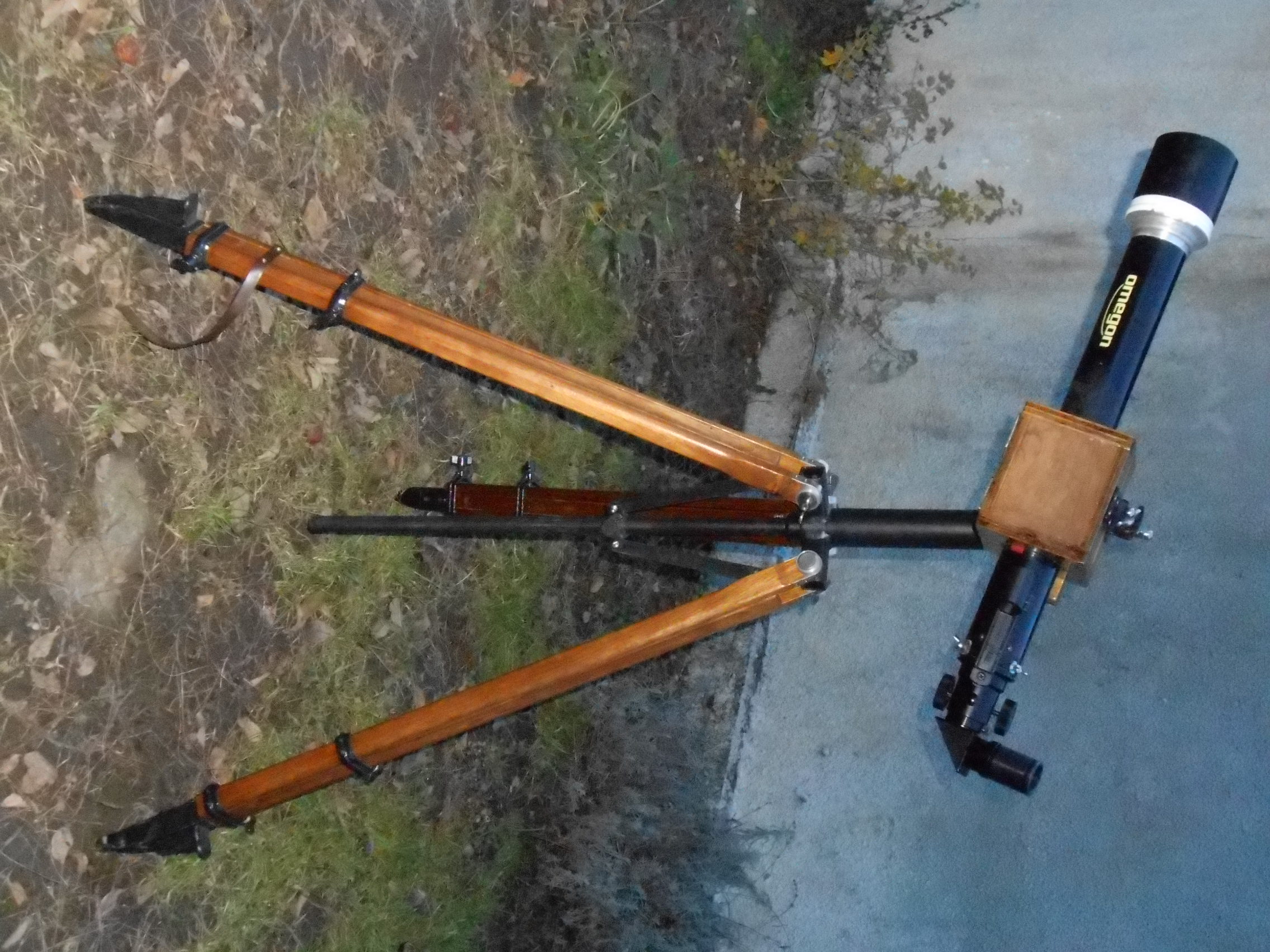

Am confectionat scoica mica pentru lunetele scurte.In prezent am doua , una de 60x310mm ,vizibila in poza si una de 45x300mm,cu obiectiv ex-militar,in curs de re-re-modificare.Aceeasi scoica sustine foarte bine lunetele ''de un picior''.
Scoica de 63mm este destinata lunetelor cu tub metalic avand exteriorul de acest diametru.Dupa cum se vede, intr-una din poze, luneta de 60x700mm.Am doua asemenea tuburi,al treilea isi asteapta randul in ''Da hauz o' pein''.
Scoica de 75mm este destinata lunetelor cu obiectiv Carton 60x1000mm si lunetei RFT 60x800mm cu ocular Erfle Zeiss-Busch pe standard 2''.
Pentru prima exista obiectivul,tubul inox si portocularul.
Pentru a doua exista doar obiectivul,tubul PVC si ocularul.Tubul PVC l-am cumparat in dublu exemplar,deoarece il voi dubla,dupa metoda excelenta a lui zoth.
Daca nu plictisesc,voi reveni cu amanunte despre vivisectiile din ''Da hauz o' pein''.

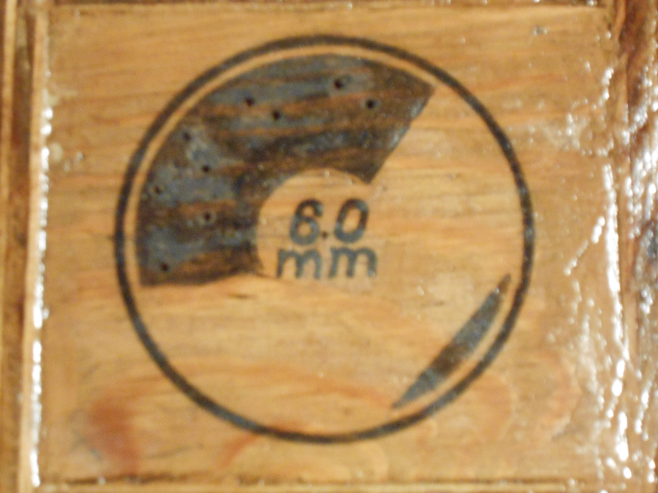

Mai intai ,am desenat manual ,cu tus negru , emblema ''60mmtelescopeclub'' pe fata scoicii pentru tuburi de 63mm.Am incercat sa reprezint stelele de pe emblema prin cerculete lasate in culoarea lemnului lejer baituit .Dar tusul s-a intins si a inegrit si cerculetele respective.Asa ca am ''reprezentat'' stelele prin gauri date in lemn cu burghiu de 2mm. Very Happy
Apoi am aplicat un strat de lac Kober incolor.Sper ca peste noapte sa nu se matuiasca din cauza frigului si a cetii.

Astfel scoica mea pentru tuburi cu diametrul exterior de 63mm este ornamentata cu sigla grupului yahoo ''60mmtelescopeclub'' din care am onoarea de a face parte de cativa ani buni.
