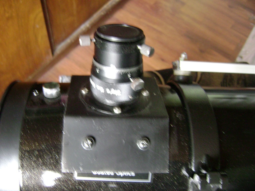

Si eu mi-am schimbat focuserul la un newton SW 114/500 cu un "heli" (avea unul R&P de plastic). Eu am vrut reglaj fin si blocare pentru astrofoto. Dar modelul luat pe ebay are surub de blocare pe partea mobila (piulita) si camera / ocularul ramane cu joc (se blocheaza doar filetul piulitei). Am mai luat unul de la TS pentru o luneta de ghidaj. acesta are surubul de blocare pe butuc si camera nu se mai misca.
