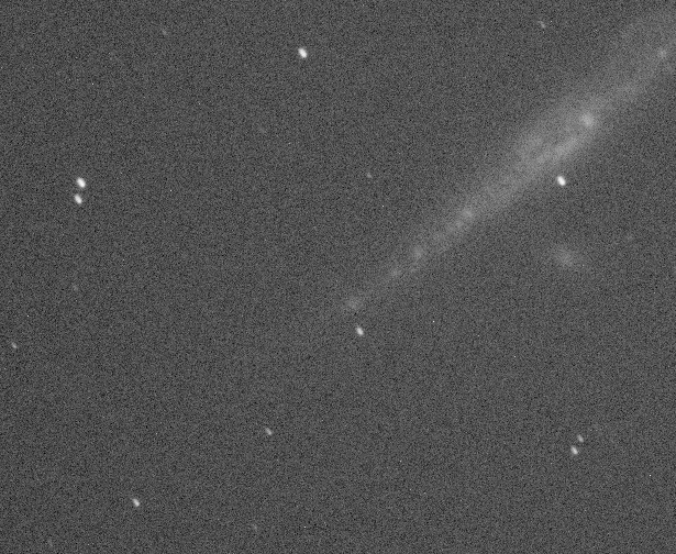

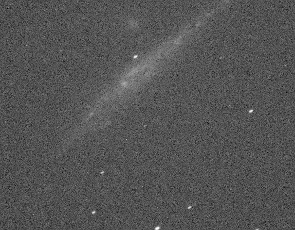

Nu stiu daca acest topic s-ar incadra mai bine la monturi sau la telescoape. In fine, uite care este problema: am de 1-2 ani un RC8 ("sh") in care am mai investit pentru un focuser nou (R&P), flansa de tilt (nu am mai avut nevoie de ea la focuserul nou) si luneta Tak de colimare+adaptor M90-M36.
Nu am facut pana acum decat cateva teste de colimare cu el.
Intr-una din serile trecute am vrut sa-l pun ta treaba, sa pozez o galaxie cu ASI294(rezolutie cam 0,74arcsec/px), folosind si un FR/FF 0,79x (pentru refractoare).
Problema este ca in primele 2-3 cadre, inainte si dupa meridian, am stelele miscate, ca un drift, insa pe directii diferite. Inainte de meridian este pe directia E-V, post meridiam este pe directia N-S. Sa nu fie de fapt drift (ghidajul cu luneta separata mergea bine) ci sa fie o flexare? Sa se fi miscat una din oglinzi sau reducatorul de focala s-a miscat in focuser?

Posibil ca primara basculeaza o zecime mm .

Multumesc. Am verificat suruburile de blocare a colimarii, sunt stranse. Este posibil sa se slabeasca daca diferenta de temperatura este mai mare de 15 grade in minus, interior-exterior?. Am citit pe net ca unii au avut oglinda cu joc in suport, deci trebuie sa demontez toata uzina.
Dar mai intai vreau sa fac o poza fara nici un corector, apoi plate solve ca sa aflu focala exacta (sa nu fie nevoie si de ajustarea acesteia, fiind critica la aceste telescoape). Mi-am luat un ocular Ronchi, liniile de difractie pareau paralele, dar ochii te pot insela.
