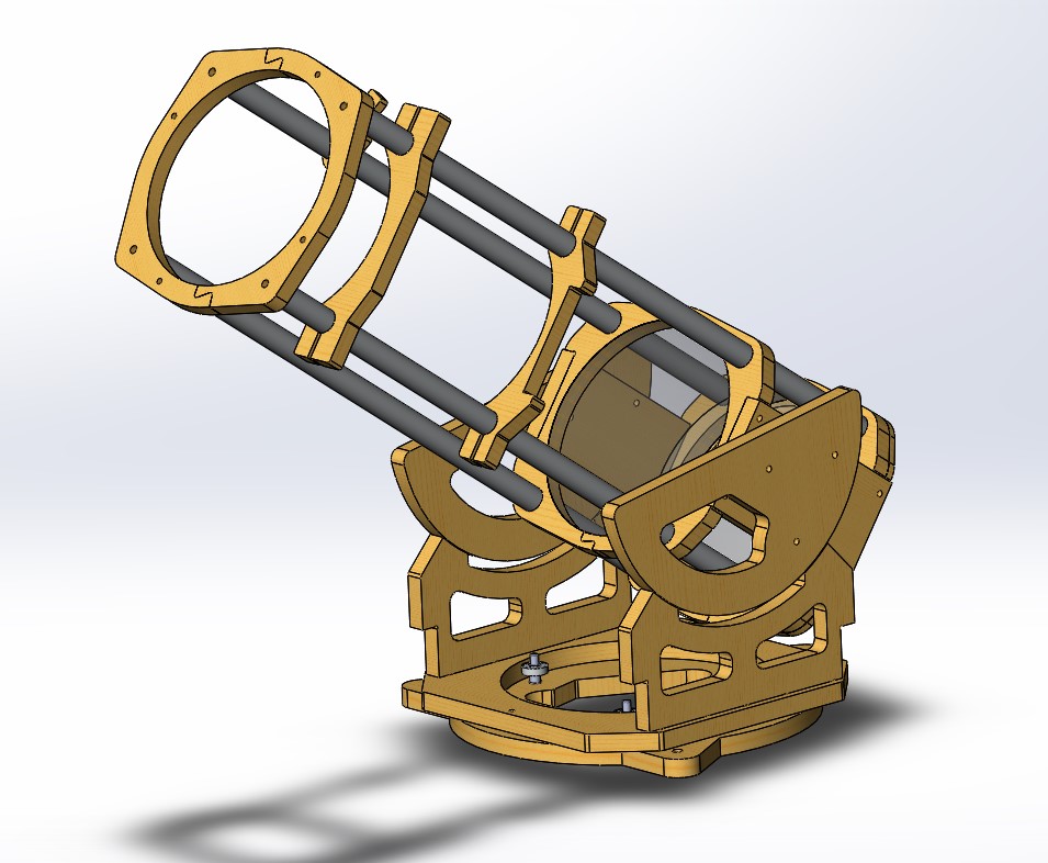

Buna,
Dupa experienta cu "Travelscope de 8" cu montura single pole" din link-ul de mai jos, doresc sa folosesc aceeasi optica pentru o montura mai solida si mai usor de operat. Telescopul va fi folosit doar la observatii vizuale.
https://www.astronomy.ro/forum/viewtopic.p...mp;start=0
Am folosit un design (in poza) gasit pe diferite forumuri pe care l-am adaptat pentru oglinda si optica pe care o am.
Doresc ca acest telescop sa fie robust, sa fie stabil la colimat si in masura in care se poate sa fie compact/demontabil. Am masurat si tubul optic asamblat incape in portbagajul masinii - nu trebuie demonatat.
In poza, piesele sunt din placaj de 18mm, cele 4 tevi sunt de 25mm diametru ( Hornbach) . Pe azimut ma gandesc sa folosesc 3 rulmenti (2 rulmenti se vad partial in poza) din care unul sa permita ajustari iar baza sa gliseze pe formica+teflon . Patinele, cu formica si teflon. Nu e figurata oglinda diagonala, pentru aceasta voi folosi acelasi sistem ca si la telescopul anterior.
As dori sa ma ajutati cu pareri pro-contra si ce ar fi mai bine inainte de a incepe sa fac piese. Sunt deschis la orice modificari considerand posibilitatiele pe care le am - inclusiv de concept.
- cat de demontabil astfel incat sa necesite o colimare fina intre iesiri la observatii ?
- cum se pot rigidiza diferite parti/ansambluri?
- in ce masura merita investit mai mult pentru rigiditate vs portabilitate ?
La final daca iese ceva demn de astro - si e cineva interesat pot sa ofer desene in format digital.
As vrea sa iasa o treaba buna!

MesajTrimis: 20 Oct 2021 20:10 Download mesaj
Am de adus câteva observații la această construcție. Este mai grea decât este necesar. Placajul de 15mm de mesteacăn (se găsește la Hornbach la debitare, nu pe raft, trebuie cerut, dar nu e la fel de calitativ față de ce-am găsit la Holver) este arhisuficient. Acolo unde se necesită grosime mai mare, respectiv la cercurile de altitudine, se pot dubla piesele. Apoi, la secundară aș face 2 inele identice iar între ele aș pune 3 plăci din placaj, pe una vine focalizatorul iar pe cealaltă, la un unghi convenabil (45-60 grade) as pune căutătorul (căutătoarele). Aș renunța la cele 2 piese care apar între 2 dintre truss-uri. AȘadar un design clasic. Găsești multe telescoape construite astfel și motivele sunt cunoscute: sunt rigide, ușoare și păstrează foarte bine colimarea. Dacă dorești să îmbunătățești un sistem e bine să pornești de la ceva clasic, verificat și eventual să găsești soluții mai bune sau mai simple.
Baza cu gaură nu ajută la mai nimic, eventual la răsturnarea telescopului dacă iese prea ușoară. Un singur rulment central și baza cu spițe și butuc, la fel și fundul cutiei rockerului. Și rulmentul poate să fie mic, cât să treacă un șurub M6 sau M8. Cât material ai la spițe și butuc nu cântărește mult mai mult decât cei 3 suporți și 3 rulmenți și dacă e prea ușoară poți pune acolo o greutate.

MesajTrimis: 21 Oct 2021 10:15 Download mesaj
Erwin,
Multumesc de raspuns - ma ajuti foarte mult!
Am fost harnic ... cum nu era nici un raspuns ieri dimineata m-am apucat si sunt deja taiate.
Baza nu e greu de inlocuit - daca nu satisface. Cred ca ai dreptate, 3 rulmenti pare o complicatie inutila. Am vazut undeva un design similar si ori mi-a placut ori - poate ca daca gliseaza sprijinit in 3 puncte e mai bine decat un singur rulment central. Vom vedea daca a meritat complicatia.
Placajul e de 10mm mesteacan de la Holver. Calitate foarte buna. Totusi,cand l-am taiat pe CNC parea ca e umed (nu exagerat) asa ca am sa tin piesele cateva zile in casa la 20C - da' de se mai zvanta.
Si la secundara ai dreptate. O sa tai inca o piesa identica si iti iau sfatul in serios.

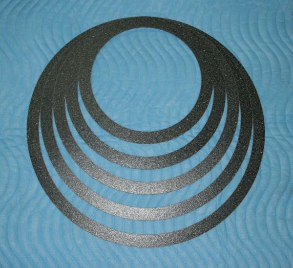

Marea intrebare e - de unde fac eu rost de material ca sa fac o piesa din poza de mai jos?? Ce material gasesc in Romania care sa fie ok? Sau ce alternative bune as putea gasi?

Nordas a scris:
Ce material este acela, metal/tabla sau PVC/plastic?
Plastice gasesti la aproape orice magazin sau firme de panouri publicitare/advertising: https://www.hornbach.ro/shop/Placa-Bravo-P...rodus.html

Mesaje: 11597
MesajTrimis: 21 Oct 2021 17:52 Download mesaj
Se lucreaza destul de bine la CNC, e destul de rigid dpdv. mecanic, doar ca are o structura cam poroasa, daca insisiti se deformeaza/rupe iremediabil insa eu nu am patit asta cu el, depinde si cat de mult il stresezi in proiectul tau.

MesajTrimis: 22 Oct 2021 12:37 Download mesaj
Dacă este pentru alunecare în loc de Formica nu e bun PVC-ul moale, trebuie dur. Eu am primit niște bucăți de Komadur de 2mm de la un prieten care face materiale publicitare. Alunecă bine teflonul pe el însă nu așa bine ca pe Formica și se uzează în timp. Formica (melamină) nu se mai găsește foaie subțire, doar blat de bucătărie de la 22mm grosime în sus. Americanii mai nou folosesc plăci din poliester armate cu fibră de sticlă care se folosesc pentru placarea pereților în loc de faianță și care au și onduleuri pe suprafață, imită piatra sau ceva. Nu am găsit la noi din păcate.

Erwin a scris:
.Formica (melamină) nu se mai găsește foaie subțire, doar blat de bucătărie de la 22mm grosime în sus...
Gasisem parca la metro sau selgros in zona de bucatarie - fund de plastic, parea a fi ceva alunecos, poilamida, nu prea stiu denumirea, dar erau mai subtiri sau mai groase (10-20mm), unele chiar mari (30-50cm dimensiune), ar putea fi o solutie. Poti testa acolo, iei doua, le suprapui si vezi cum aluneca.

MesajTrimis: 22 Oct 2021 16:31 Download mesaj
Da, este pentru alunecare. Am sa fac o vizita la Hornbach sa vedem ce placi au acolo.
Dar am si un prieten care se ocupa cu imprimari 3D. El are un catalog cu materiale ( placi) din tot felul de materiale. Am sa ma consult cu el sa vedem ce material putem gasi sa fie dur si lucios.
Mesaje: 9978
MesajTrimis: 22 Oct 2021 20:43 Download mesaj
Există niște tăvi din melamină dar nu mai știu unde am văzut. Farfurii am văzut în mai multe locuri dar zona dreaptă are diametrul prea mic. Doar că nu sunt cu relief ondulat ci netede. Ebony star are relief, alunecarea este foarte bună.
Mesaje: 11597
MesajTrimis: 22 Oct 2021 21:47 Download mesaj
Nu erau discurile de vinil solutia ideala pentru asa ceva?
Mesaje: 9978
MesajTrimis: 23 Oct 2021 07:36 Download mesaj
Erau, dar la diametru mic. Pentru stabilitatea unui truss ai nevoie de un diametru ceva mai mare.
