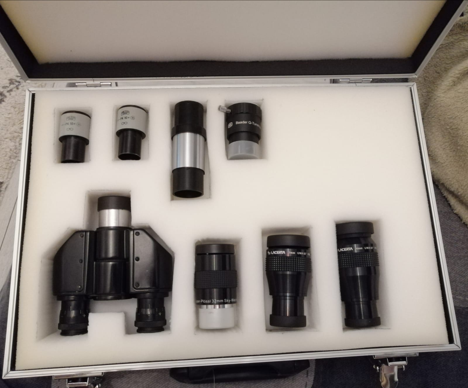

Eu am folosit burete de la Hornbach. Pana se deterioreaza poate gasesc o alta varianta.

Am achizitionat si modificat foarte putin o cutie de la Skywatcher, am introdus majoritatea ocularelor pentru o sesiune de vizual.Am luat -o mai mult de curiozitate sa vad cum arata la partea de executie.Prefer sa nu vorbesc mai mult.Cel putin am idee ce ar trebui sa fac eu in continuare cu viitoarea cutie de oculare.Pun o poza cu cutia.
