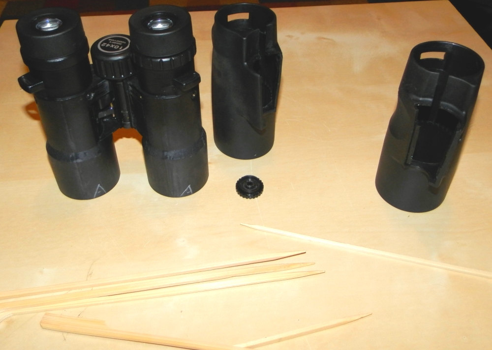

1_ Cu ajutorul unei spatule subtiri sau a unei surubelnite mai fine dezlipesac cauciucul eyeshieldului de pe culisa de plastic.

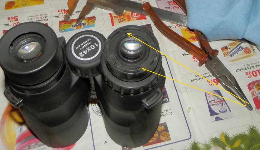

2_ Cu ajutorul unei chei cu dornuri sau a unui patent papagal (vezi poza) desfac ocularul din corpul binoclului

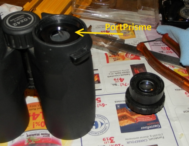

3_ Se scoate ocularul si se ajunge la port prisme. Se noteaza sensul potrprismei. Acestea in cazul meu erau sarite din montura saniei.

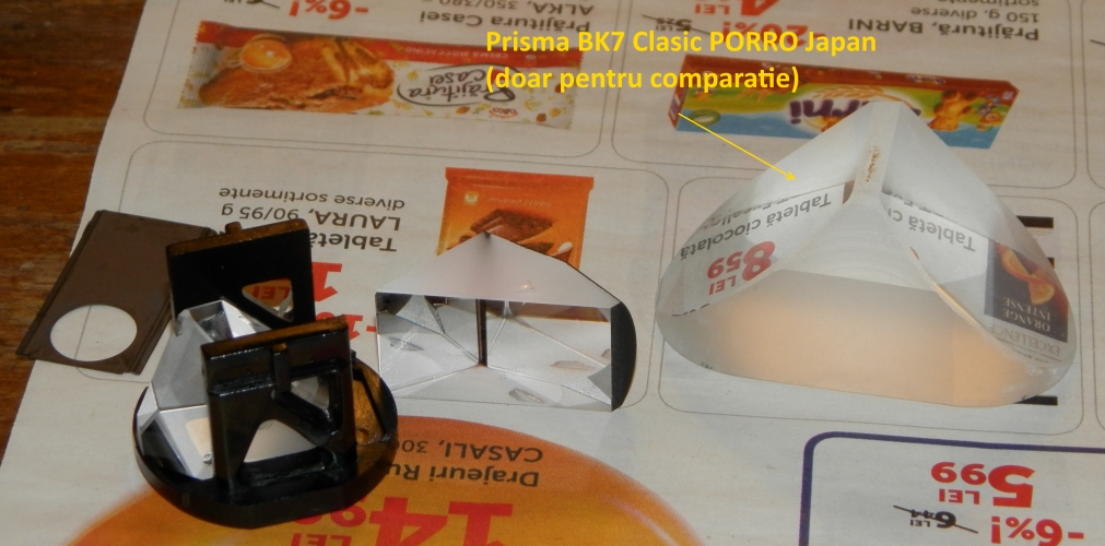

4_ Prismele SP erau desfacute tablita separatoare cazuta. Se recupereaza toate piesele. Daca ai noroc sunt nesparte. Am noroc. Nu pot sa nu ma mir cat de mici sunt. Nu intru in panica , modelul roof nu trebuie comparat cu cel porro, cel putin ca si dimensiune de prisme.

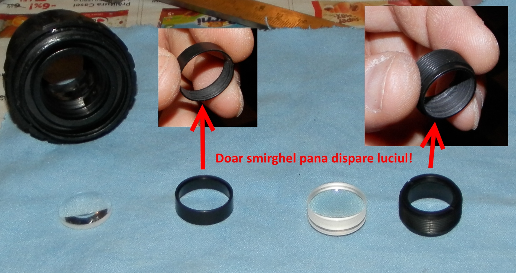

7_Daca tot am desfacut totul, profit si desfac lentilele ocularelor si matuiesc cu smirghel tuburile, este suficient pentru plastic, nu mai trebuie vopsite ! Cateodata si plasticul are avantajele lui.

Scoaterea caucicului

Desfacere ocular.

Scoatere ocular
Prisme SP si Porro - comparatie
 Marime fisier:  334.61 kb

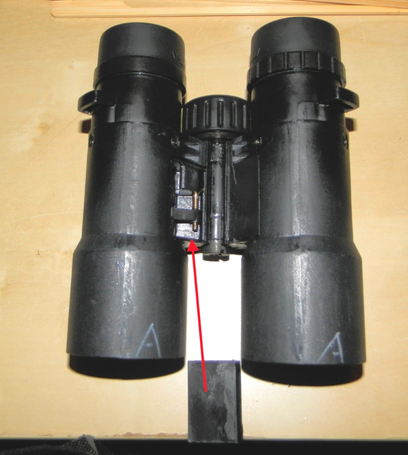

Acum putem vedea binoclul gol golut .... moment sexi inedit Smile si pe o parte si pe celalata vezi fig 1 si 2.
Profitam de moment si daca dam la o parte o mica placuta de plastic putem vedea sistemul melc de actionare a clarului pentru acest tip de model ca deplaseaza obiectivele in figura 3.

Desfacere armura, se vede deja o parte a binoclului
 Marime fisier:  389.56 kb
 Vizualizat:  de 13847 ori
si cealata parte ...
 Marime fisier:  273.64 kb

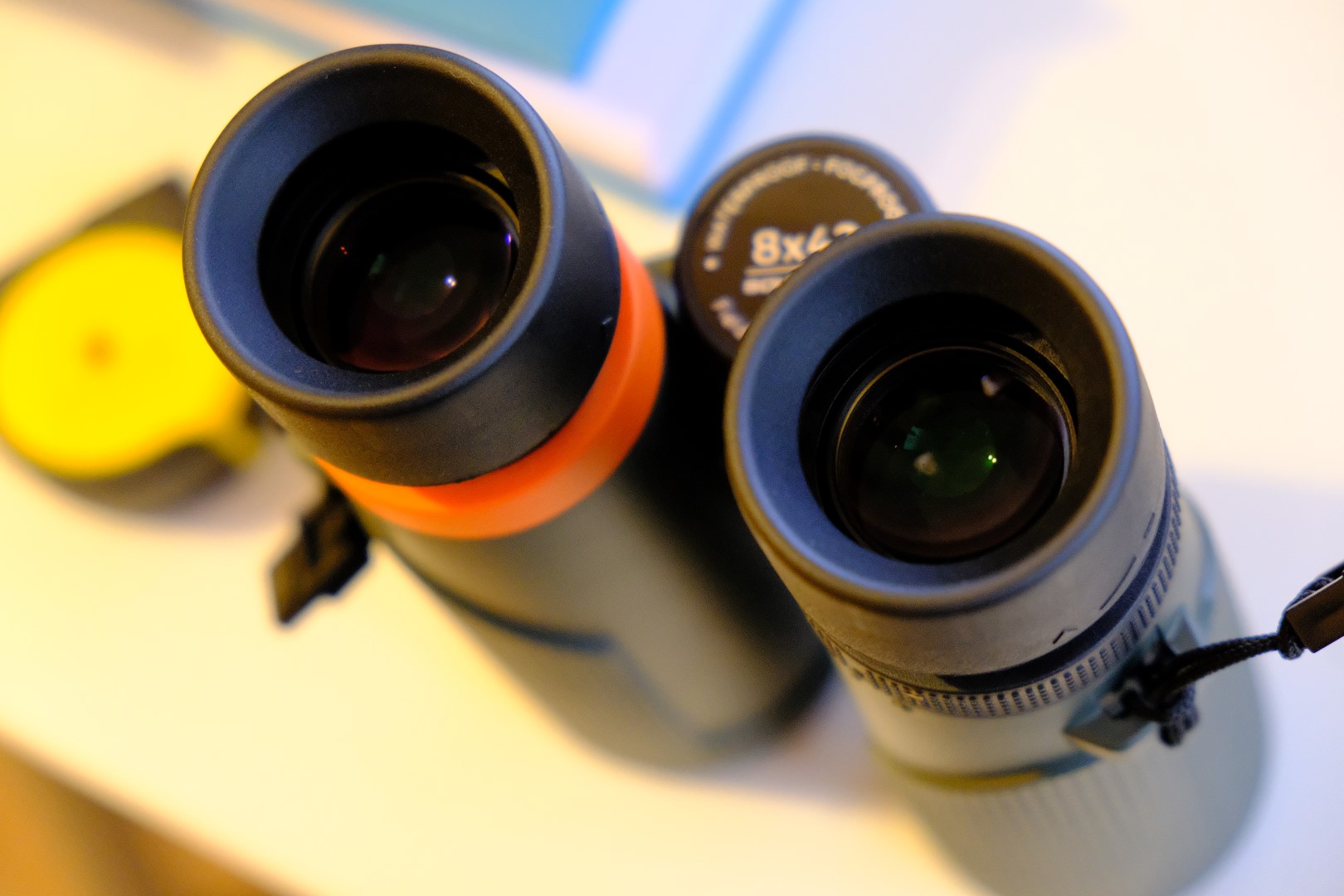

Este un binoclu Solognac Serie 500 8x42 pe care l-am cumparat cu 280 de lei, nou. Pe internet nu gasesc nimic despre el, doar ce scrie pe cutie. Mie mi se pare un binoclu bun la pretul asta, dar eram doar curios.

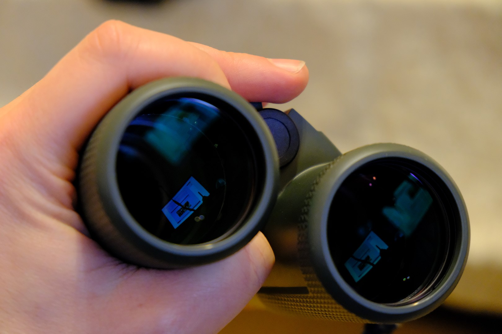

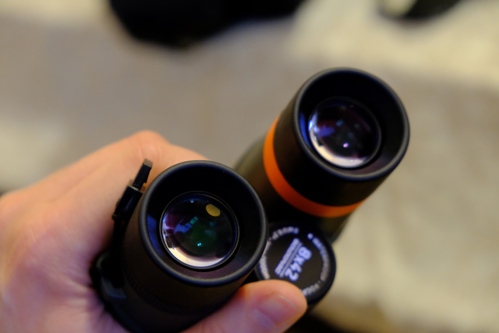

Am atasat cateva imagini cu el.

100% nu este cu corectie de faza. Este dotat cu sticla K9 adica echivalent Schott BK7. Nu este nici macar HD ... este o emisie de binocluri ieftina. Este corect declarat in marketing ca 70% transmisie prin prisme.
Corectia de faza este facuta pe declaratii de marketing a transmisiei de 93- 99% !!!

La roof se verifica prismele BK7 sau BaK4 prin aceeasi metoda cu rombul vizibil in ocular?
Dbird
Data inscrierii: 06 Noi 2012
Mesaje: 1587
MesajTrimis: 10 Ian 2018 15:35 Download mesaj
Teoretic da , trebuie sa apara umbre dar nu cred ca este romb ci o figura cu mai multe laturi, nu am avut prin mana roofuri cu BK7.
Verifica ca reglajul se face pe modelul vechi , respectiv clarul se face prin deplasarea obiectivelor. Este din nou un indiciu ca este un binoclu mai ieftin ...probabil tot un Shenzen. Ceea ce inseamna ca nitrogen sau protectia la apa este relativa ... la fel ca la modelul Aspect 10x42.
In principiu ti-am mai zis ... sa ma consulti inainte de a face o achizitie. Acest binoclu nu merita mai mult de 150- 180 lei.

Clarul se face prin deplasarea unei lentile in interiorul acestuia. Reflexiile parazite sunt foarte mici ca dimensiuni si vagi ca intensitate. Nu l-am luat ca sa-l pastrez. La magazinul de la care l-am cumparat il pot returna in... 2 ani. L-am cumparat mai mult sa vad cum este, pentru ca arata bine.

Am avut si seria 100 10x42 si era chiar intunecat, dar asta este mai ok. Da, este mic campul de 6.3 grade. O sa-l returnez.
Pacat... imi place cum este construit.
Cred ca marea problema a acestui binoclu sunt prismele. Depunerile par foarte ok, nu au reflexii stralucitoare si par de calitate.
