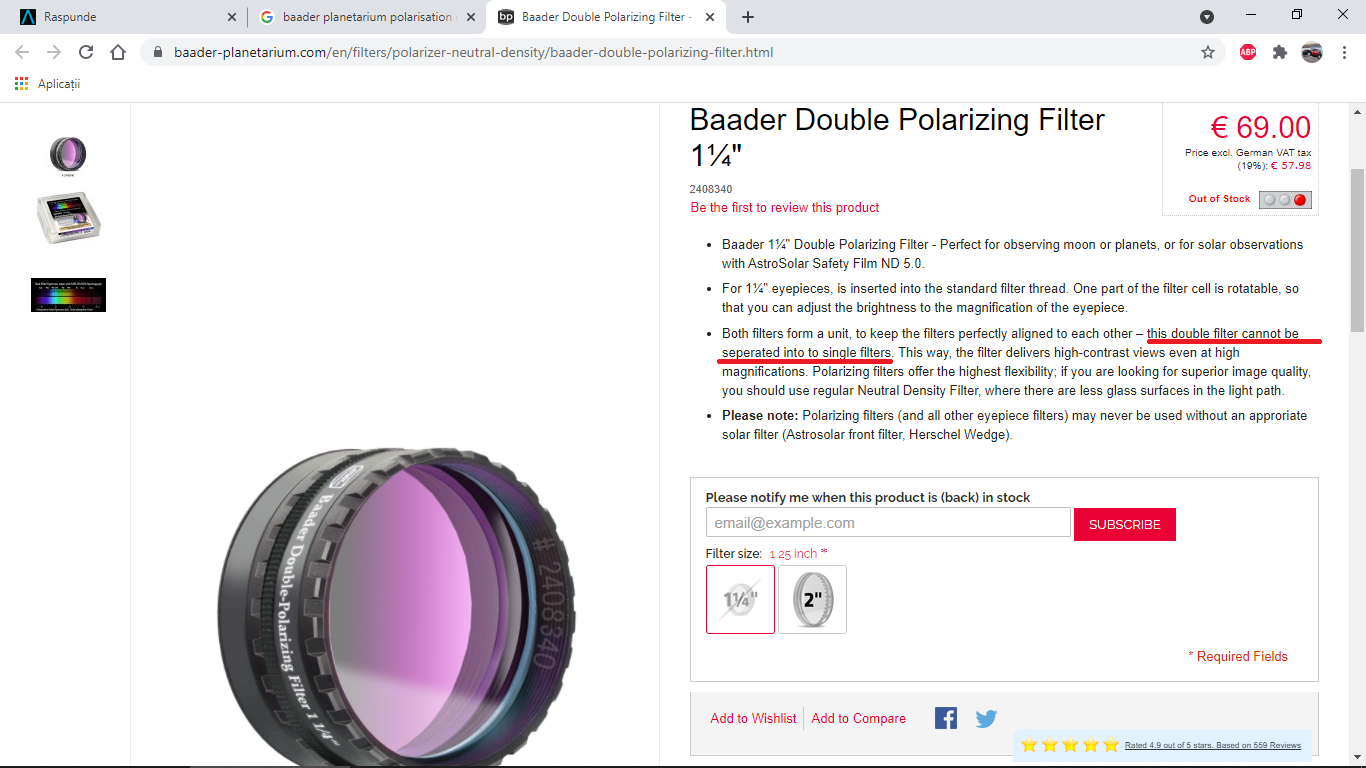

multumesc de raspuns domnul saiph. deci, este posibil sa despart cele doua componente. dar cum? ca prin infiletare nu prea se poate. sa fie prin clipsare?

gata. m-am lamurit pe deplin chiar de la sursa. nu se pot separa. asa ca nu-mi ramane decat sa scot si sa calibrez de fiecare data filtrul. cam greut dar merita efortul.
https://www.baader-planetarium.com/en/filters/polarizer-neutral-density/baader-double-polarizing-filter.html

deci, acest filtru de la Baader e facut sa stea monobloc? Shocked
cred ca e primul de acest gen despre care aflu asta. invatam lucruri noi Laughing dar chiar si-asa, mi se pare o solutie nefericita. de ce ai vrea asta, ca utilizator?
in fine, bine ca te-ai lamurit si scuze de confuzia creata. credeam ca e un polarizor variabil ca toate celelalte, indiferent de tipul polarizarii.

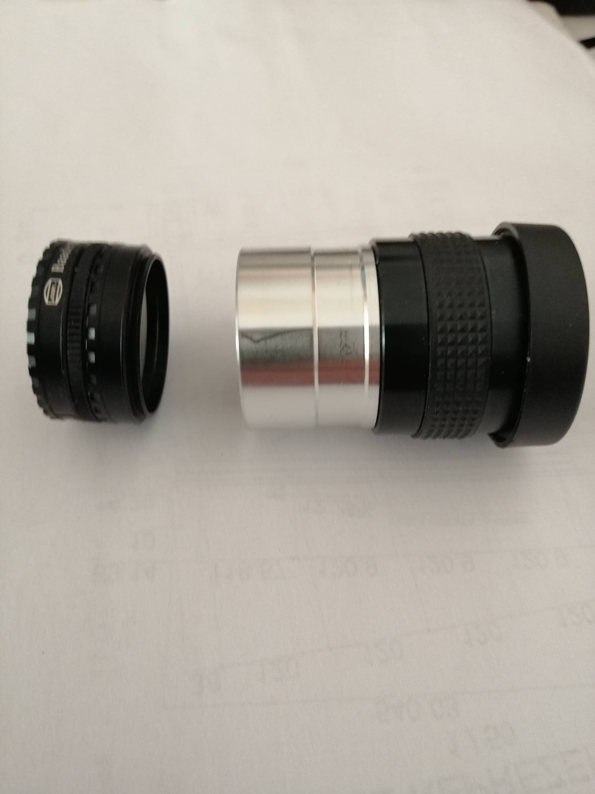

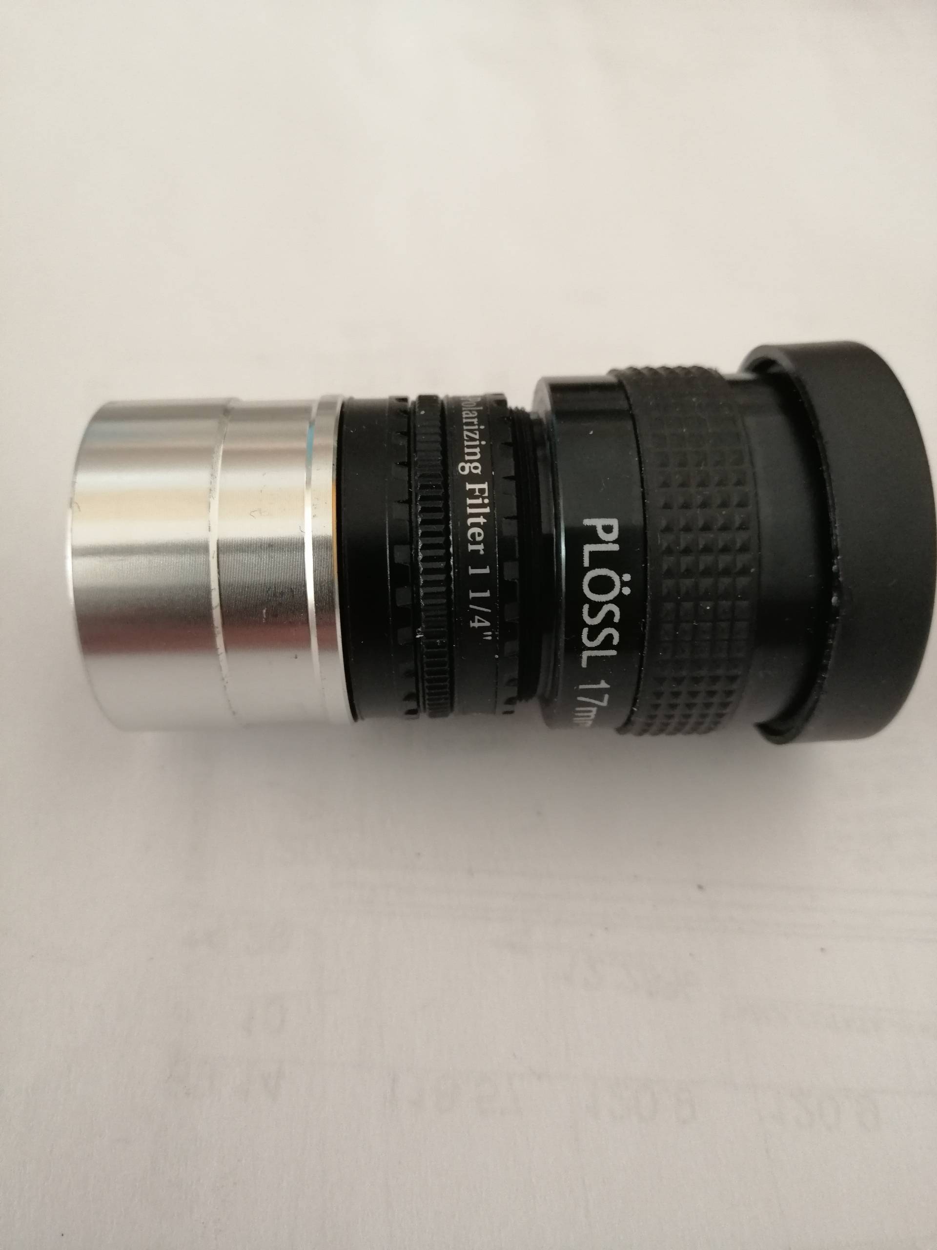

si revin cu o revelatie de duminica
am rezolvat problema.
totul este "neclar" doar dintr-o pozitionare inadecvata a filtrului.
uite aici cum am reusit performanta sa-l "pacalesc"
nu stiu de ce nu pot modifica pozitia pozelor intr-o ordine cronologica normala. am incercat sa le pun in ordine, dar vad ca nu mi le accepta. practic, ultima poza este prima cu care am vrut sa incep. Very Happy Very Happy Very Happy Very Happy Very Happy Very Happy
ansamblul final, pozitia corecta a filtrului
 Marime fisier:  160.51 kb
 Vizualizat:  de 10684 ori
pozitionarea corecta a filtrului
 Marime fisier:  165.51 kb
 Vizualizat:  de 10678 ori
pozitia initiala, dar incorecta a filtrului
 Marime fisier:  161.62 kb

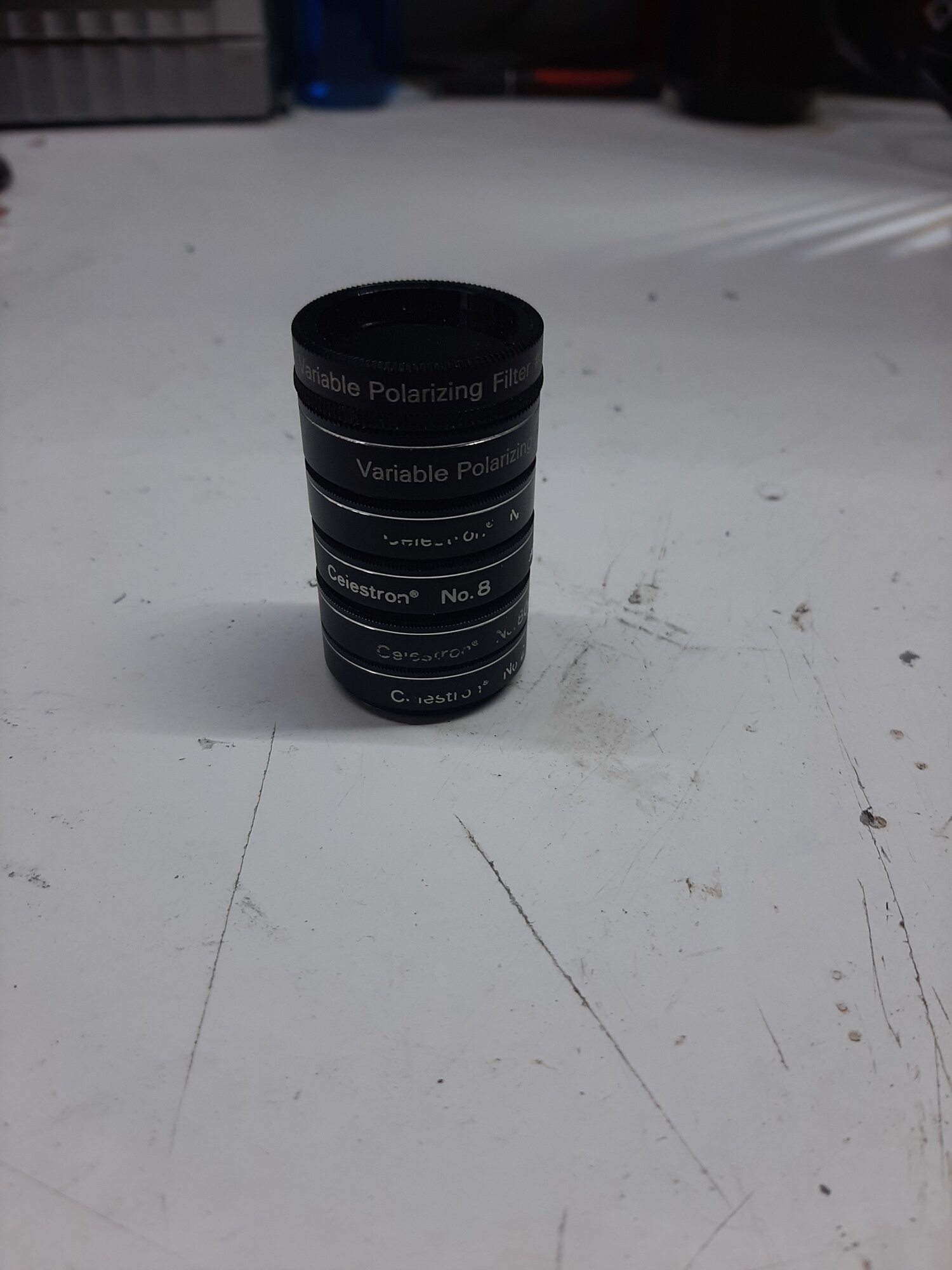

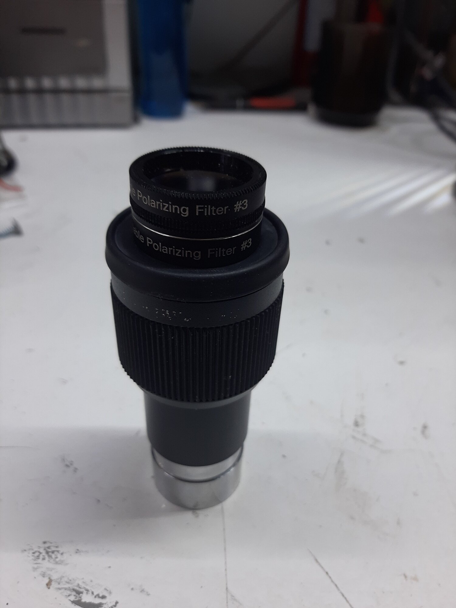

Nu ai cum să pui mâna în interior dacă nu se desface...... la început nu am știut că al meu se desface și la unele oculare mergea la exterior. După ce am aflat că merg desfăcute mi-am dat seamă că pot ține toate filtrele legate intre ele....într-o singură cutie.
 Marime fisier:  258.01 kb
 Vizualizat:  de 10645 ori
 Marime fisier:  282.99 kb
 Marime fisier:  226.64 kb

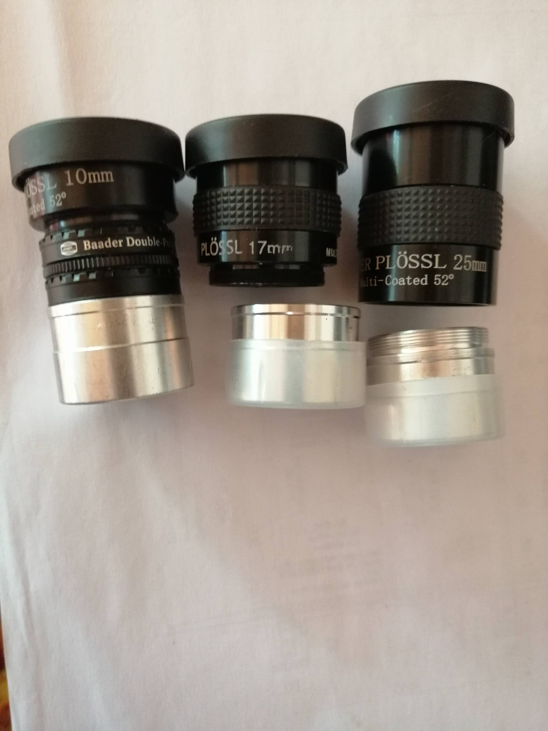

am incercat sa aprofundez putin problema, poate mai este si altcineva interesat de acest subiect. ceea ce am observat, este faptul ca pe ocularele plossl (variantele "la kilogram")de 25mm, 32mm, 40mm acest filtru nu se poate monta in faza intermediara, ci doar in capatul filetat al ocularului. acest aspect determina un disconfort in manevrare, in sensul ca trebuie sa scoti mereu ocularul din focuser. in schimb, pentru ocularele de 17,5mm, 12,5mm, 10mm, 7,5mm, filtrul poate fi montat intermediar si poate fi utilizat fara alte manevre suplimentare. rotirea corpului superior al ocularului fiind suficient pentru reglarea luminozitatii.
ce trebuie remarcat este faptul ca determinant in utilizarea la exterior a filtrului este pozitia filetelor de pe corpul ocularului si mansonul/fusta ce intra in port-ocular. in acest sens, corpul ocularului trebuie sa prezinte un filet de tip "tata", iar mansonul/fusta trebuie sa fie de tip "mama". orice alta varianta necesita un element suplimentar gen "niplu" sau filet exterior-filet exterior ("tata-tata").
pentru aceasta situatie, intre corpul ocularului si mansonul/fusta trebuie montat acel "niplul" ca piesa de legatura cu filtrul,iar apoi mansonul/fusta.
filetele filtrului sunt de tip "mama - tata". acest aspect limiteaza astfel pozitionarea lui in diverse alte oculare.
un alt aspect ce limiteaza montajul este diametrul acestor filete. in situatia ocularelor plossl "la kilogram" peste 20mm, nu se mai poate vorbi de montaj intermediar, deoarece indiferent de pozitia filetelor, diametrele acestora sunt mai mari decat diametrele filtrului. acest aspect ar implica utilizarea unui "niplu redus" si lucrurile se complica inutil.
filetele corpului si mansonului/fustei diferitelor tipuri de oculare. se poate observa ca pentru ocularul de 25mm corpul ocularului are filet de tip "mama", iar cel al mansonului/fustei, de tip "tata" ceea ce face imposibila montarea i
 Marime fisier:  204.09 kb
 Vizualizat:  de 10633 ori

MesajTrimis: 23 Mai 2021 20:40 Download mesaj
alexx01 a scris:
salut cata2. tu esti fericitul posesor al unor oculare cu filet in partea superioara (din ce vad eu in pozele atasate). cele "la kilogram" si zoom-ul baader nu au asa ceva. si in plus, o pozitionare de genul acesta, nu influenteaza eyerelieful? pentru mine ar fi putin cam incomod. astigmatismul... deci... singura varianta ar fi cam ce am reusit sa "descopar" pana acum. multumesc oricum, pentru absolut ori ce sfat. totul este bine primit si apreciat. insasi efortul de a raspunde la un mesaj implica respect si apreciere.
...... Laughing Laughing Laughing ....nu au filet deasupra....filtrul stă înfipt în cupa de cauciuc al ocularului.....și stă bine. Acum îl folosesc normal.-
