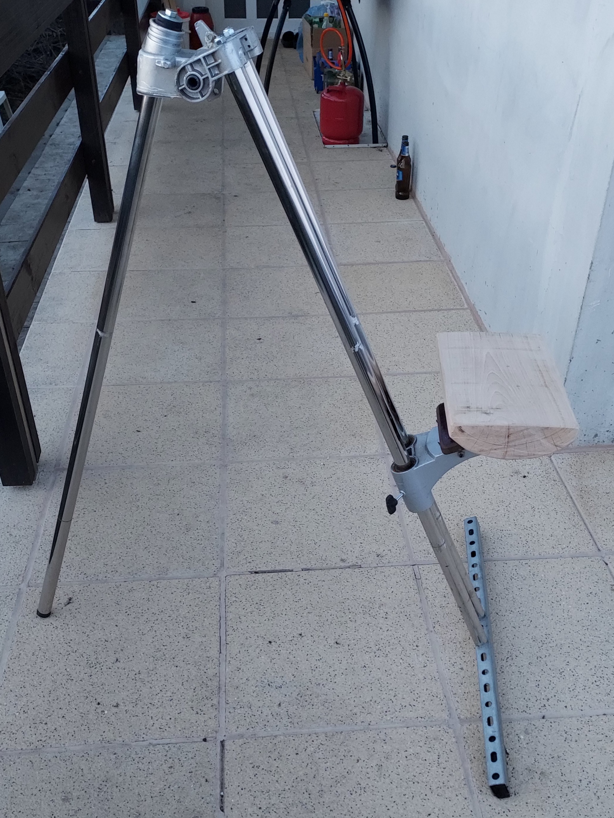

E un scaun pe olx special pentru astro
https://www.olx.ro/oferta/scaun-astro-omeg...ezn1k.html
Eu mi-am făcut unul din piese ramase de la un circular culisant

Mesaje: 9960
MesajTrimis: 27 Mar 2021 08:21 Download mesaj
Fly78, te rog frumos să postezi mai multe informații și imagini despre construcția acestui scaun în secțiunea ATM. Mulțumim!
